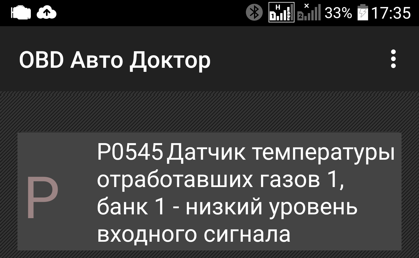

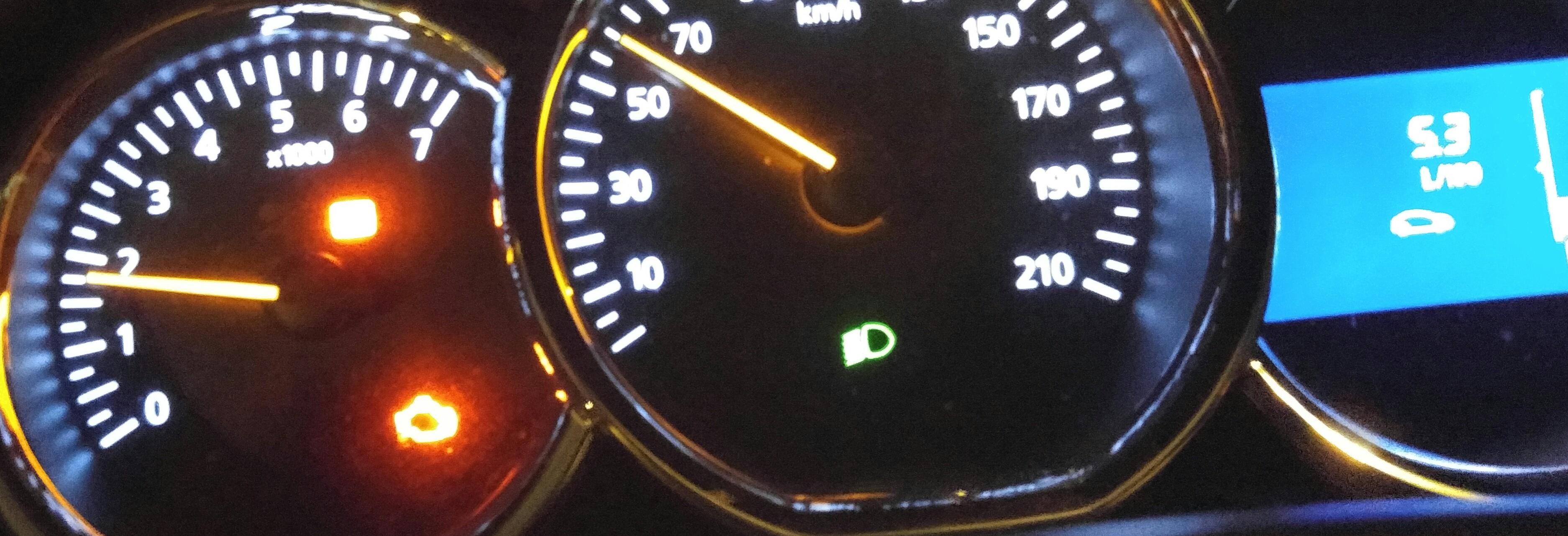

Всем привет!
Ездил по лесной дороге 40 км и долго стоял на холостом ходу около 2 -4 часов! Потом тоасса 100 км!
На трассе загорелась "пила"

Сделал диагностику прибором с телефона! Ошибка 0545! Что делать?

Сообщение от man_16rus
Что делать?
Диагностику датчика
Всем привет!
не делать то. что Вы делали. а именно НЕ Ездить по лесной дороге 40 км и долго стоять на холостом ходу около 2 -4 часов! Потом по трассе 100 км!

Кстати сейчас загорелась пила и знак двигателя. И при этом сразу перестал работать круиз контроль и ограничение скорости

Сообщение от Morze701
У человека ошибка по электронному компоненту системы, а вы ему про масляное голодание...
Каждый видит то, что хочет, а ответ был на оба вопроса

Сообщение от Kvorum
неисправен датчик температуры охлаждающей жидкости
Это ошибка даже рядом не та с той, которая получена у него со сканера.

atom1982, про маслянное голодание - бред, на холосых можно вообще без масла с час молотить, но холостой ход действительно очень хреновый режим работы для мотора, но связанно это с нестабильным режимом горения (очень холодный выхлоп, относительно конечно) и закоксовыванием деталей двигателя и впитыванием сажи в масло, а вот масло насыщенное сажей уже и даёт эффект похожий на масленное голодание. Но периодической перегазовкой эту проблему не решить, тут надо масло менять почаще или использовать топливо почище (уехать жить в европу)
---------- Добавлено в 08:52 ---------- Предыдущее написано было в 08:45 ----------
man_16rus, предположительно термоэлемент датчика зарос сажей, но может и тупо сдох по независящим от вас причинам, а может вы к нему проводку поцарапали а на трассе её уже вибрацией добило... вариантов много, а правильный ответ дал Морзе,- необходимо провести диагностику датчика и его цепей. Короче терапевт сказал что это связано с датчиком и теперь дуй на узи и анализы сдавать и после этого уже будет ясно что делать - пить пилюли или хирургу пузырь ставить ... ну в смысле менять

Сообщение от Kvorum
дядя Максим просто шутит, и я его в принципе понимаю ибо какой вопрос - такой ответ.
... "у меня горит значёк"...ууу что делать?" , ..."ихний кучер на меня в лорнет посмотрел... чего это он"...
Если честно то после фотографии "горящей пилы" мне тоже хочется стебаться
