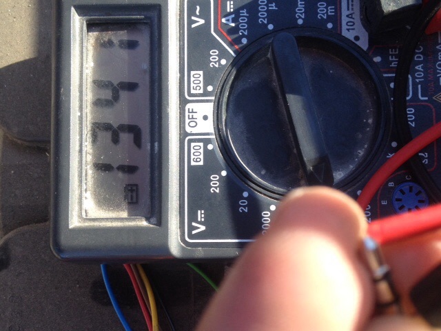

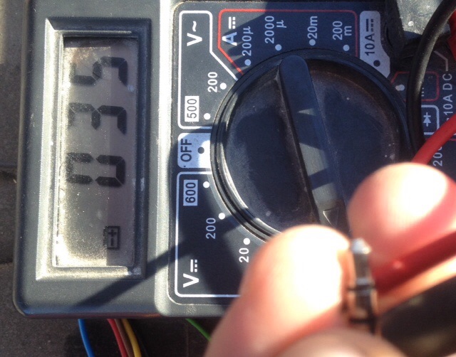

Re: Схема подрулевого джойстика и адаптеров к нему
sova, сегодня померил сопротивлениена джеке когда адаптер подключен только к сети (без джойстика)
К сожалению приходится загружать фото по 1 в сообщении, т.к. с телефона, прошу сильно не ругать
klonir, завтра отправлю Вам другой адаптер. Если не затруднит, верните этот мне, хотелось бы понять в чем дело.

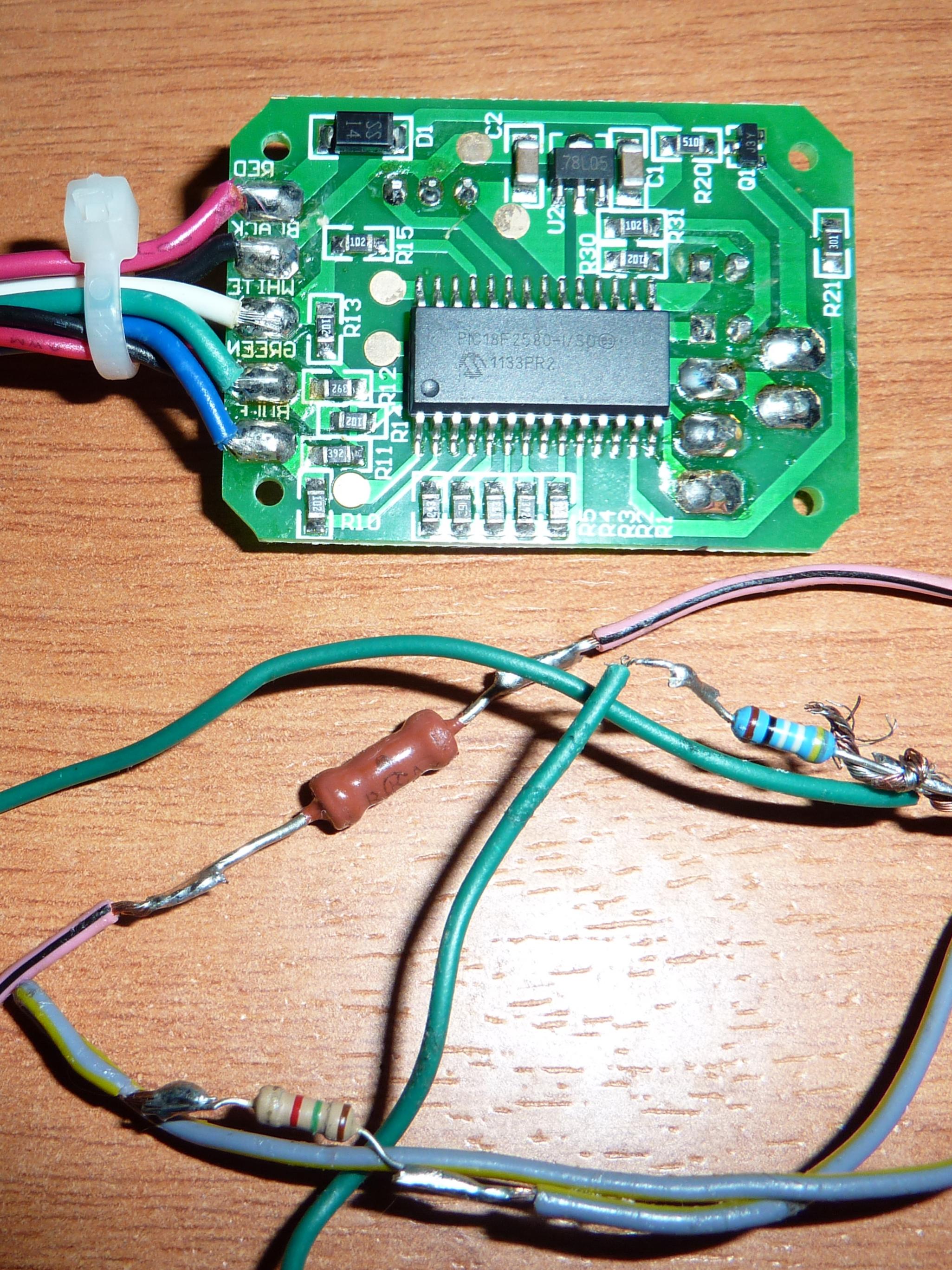

Сообщение от Xapac
Нашел сегодня резистор на 120 Ом. Припаял его. Результат: дома на столе все работает корректно, причем, все 13 вариантов. В режим програмирования не входил. Энкодер програмируется нормально. Завтра опробую все в машине. Кстати, ради интереса померил на Key1 и Key2 напряжение: 3.26В и 2.74 соответственно.
Посмотрел, как был подключен адаптер из комплекта магнитолы. Его выход был подключен только на Key2. Померил на выходе адаптера напряжение - 5.9В. При нажатии кнопок напряжение уменьшается.
Вот такие дела. Спасибо за помощь, sova!
Установил в машину. Все работает! Несколько дней эксплуатации - глюков не обнаружено!
klonir, вскрытие Вашего адаптера показало эл. пробой выходного порта, где-то Вы Jack на "+" коротнули.

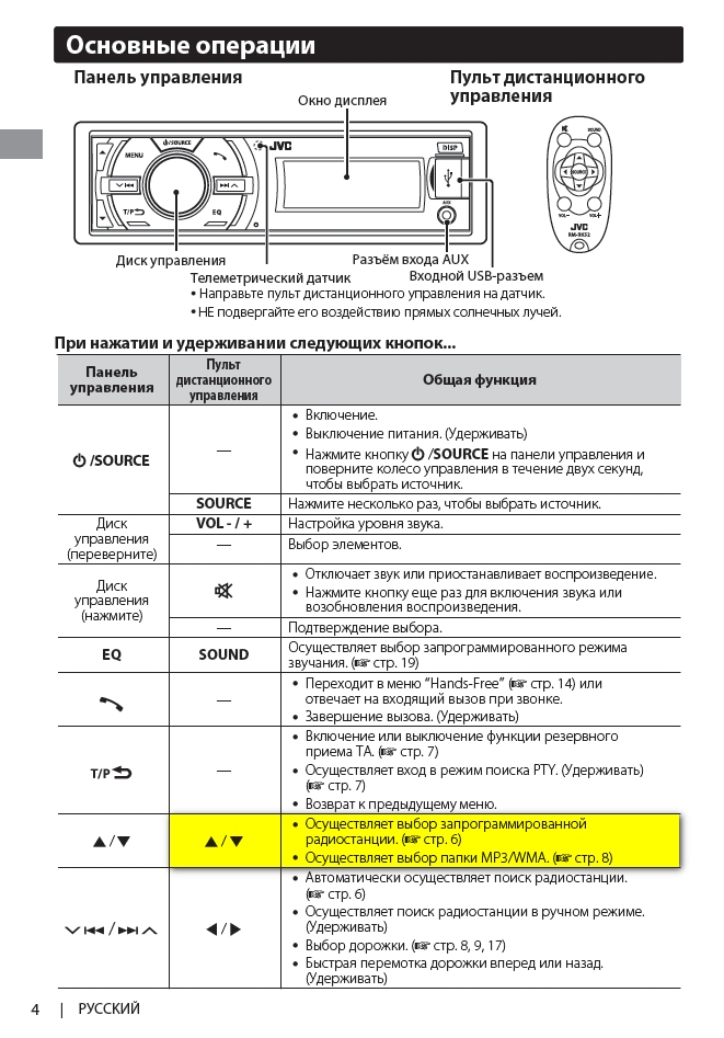

Проверил. ИК пульт работает точно по инструкции. Кстати, ИК пульт умеет листать запрограммированные станции как вперёд, так и назад, в отличае от кнопочного.

NSZ-550, пульт такой? RM-RK52
03.11.2014, 18:26
#272
Регистрация: 18.09.2011
Сообщений: 224
Время онлайн: 3 нед. 2 д. 10 ч. 7 мин. 40 сек.
: 444
Был(а): 10 сен 2021 21:50
Автомобиль: Renault Duster Privilege 2.0, 4x4 Синий электра
Сообщение от sova
он самый
03.11.2014, 18:45
#273
Регистрация: 24.12.2012
Сообщений: 1,384
Время онлайн: 2 лет 2 мес. 4 нед. 19 ч. 56 мин. 38 сек.
: 2345
Был(а): 25 дек 2019 20:00
Имя: Юрий
Адрес: Новая Москва
Автомобиль: Luxe Privilege 2.0 4x4
Сообщение от NSZ-550
он самый
Тогда возникает вопрос. Какими кнопками листаются запрограммированные станции, а какая кнопка переключает диапазон.

Сообщение от sova
03.11.2014, 19:13
#275
Сообщений: 1,384
: 2345
Имя: Юрий
Адрес: Новая Москва
NSZ-550, а где же переключение диапазонов?
Инструкция не совсем корректная. Кнопка вверх переключает диапазоны радио, кнопка вниз листает запрограммированные станции вперед. Должно быть так.
Юрий, у меня все, как в инструкции. Кнопки вверх-вниз листают станции туда-обратно. Если не верите, могу видео снять  . Что такое переключение диапазонов и для чего это нужно я не понимаю.
---------- Добавлено в 19:25 ---------- Предыдущее написано было в 19:17 ----------
Если под переключением диапазонов имеется ввиду AM/FM, то у меня это осуществляется кнопкой Source
Из инструкции:
Диапазон частот FM: 87,5 - 108,0 МГц
Диапазон частот АМ: СВ 531-1611 кГц; ДВ 153-279 кГц
В режиме АМ не проверял, может и переключает. Но я пользую только в режиме FM, а там переключать нечего

Кстати, вот ещё, что вычитал в инструкции по функциям кнопок ИК пульта, которые не отражены в табличке выше:
Чтобы ответить на звонок можно нажать кнопки ˄/˅/˂/˃/SOURCE на ИК-пульте.
Также можно нажать и удерживать кнопки ˄/˅/˂/˃/SOURCE на ИК-пульте чтобы завершить вызов.
