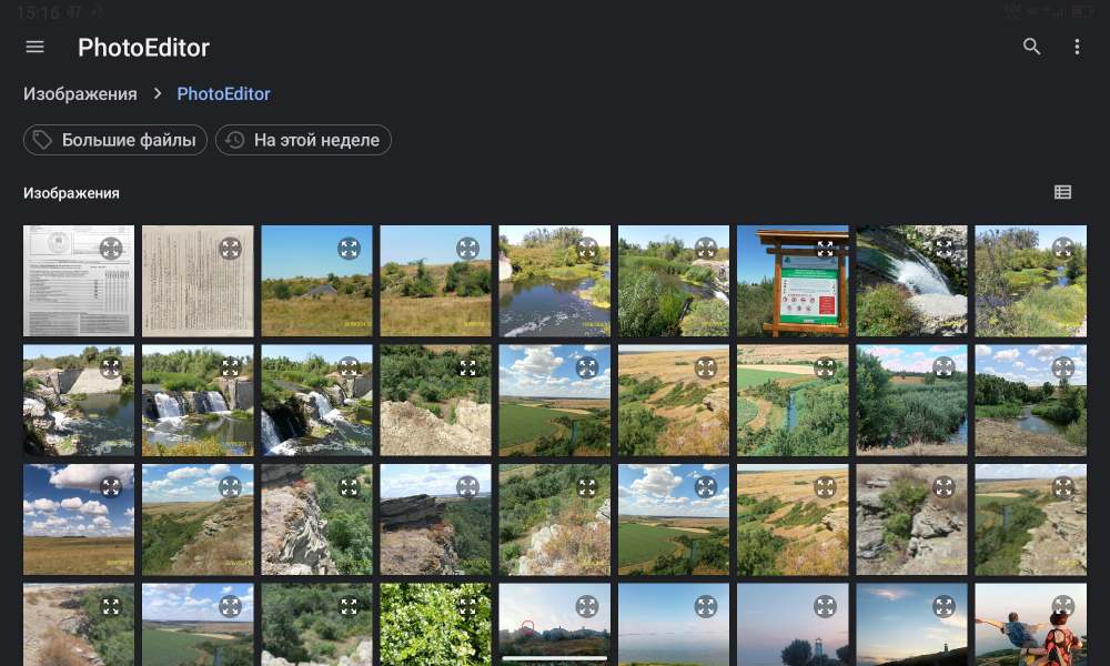

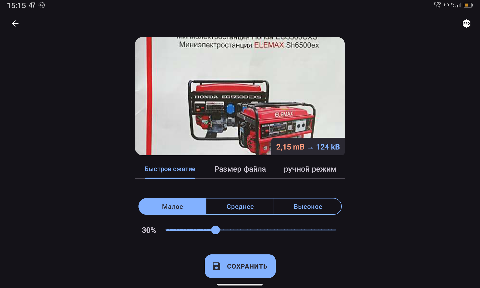

Сергей159, есть конкретное название программы? Несколько попробовал, но под размер не нашёл, а типа сильно, слабо, нормально не отражают на какой объем сожмут.
Я не Сергей 159, но отвечу. Программа, которую я установил из Плей Маркета так и называется, "Сжать изображение".
Сразу видно, сколько весит исходный файл, сколько сжатый.

Я закидываю в избранное телеграмм, она ужимается, сохраняю и потом уже на форум закидываю. Геморно конечно, но быстрее способа не нашёл.
