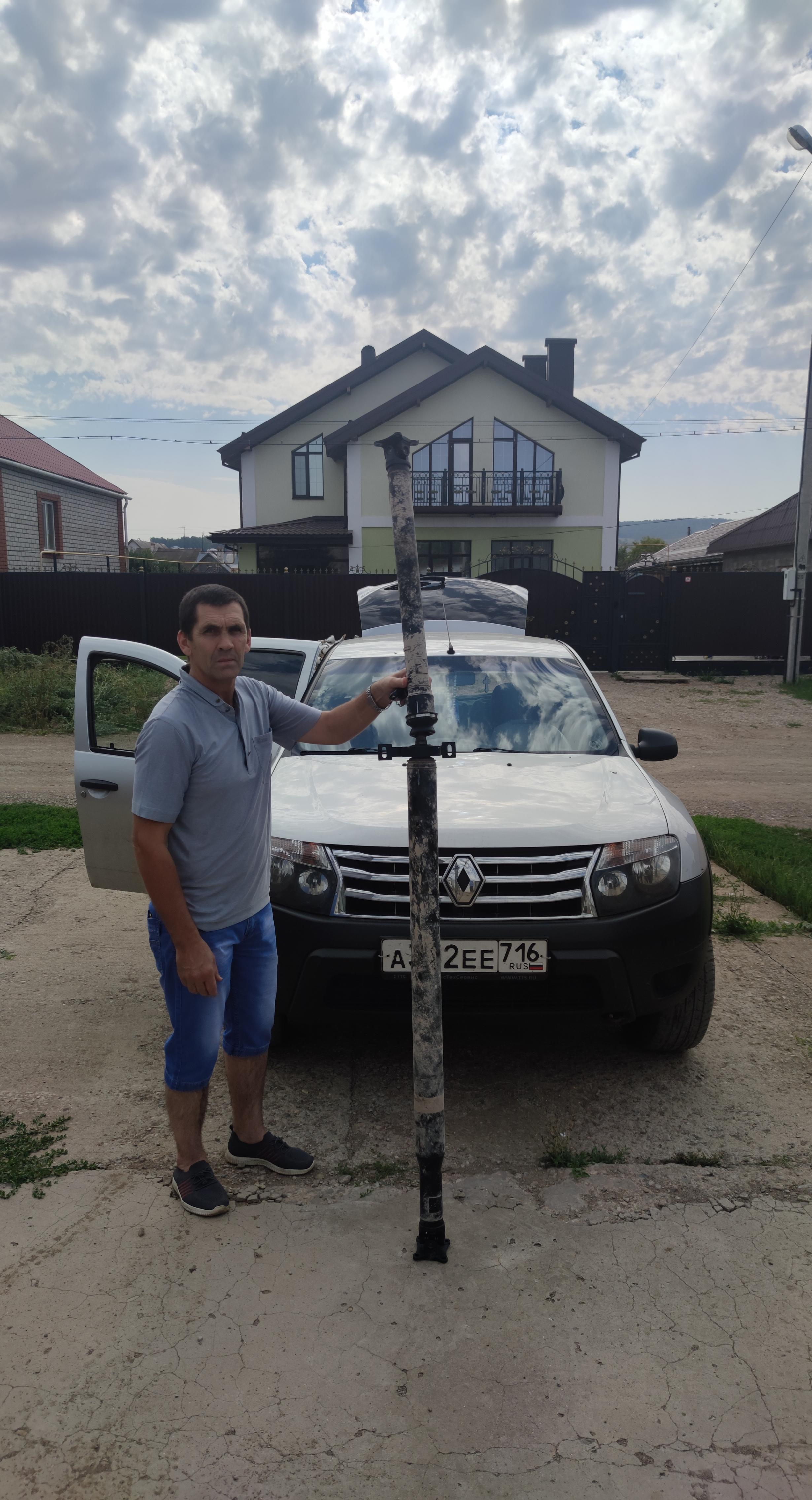

04.08.2021, 11:08
#2789
Регистрация: 21.04.2016
Сообщений: 246
Время онлайн: 4 мес. 5 д. 10 ч. 36 сек.
: 225
Был(а): 11 Янв 2024 20:18
Адрес: Башкортостан,г.Октябрьский
Автомобиль: renault duster,mercedes slk,bmw 520I
Re: Карданный вал - ремонт/замена крестовин/подвесного
Из Бугульмы сегодня приезжал Владимир.Привез на ремонт свой карданный вал.Забрал наш,отремонтированный.
