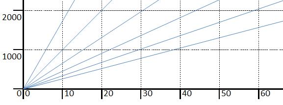

Допустим, машина буксируется другим ав-лем, движение прямолинейное, что при этом происходит в муфте.
Вал 3 приводится во вращение передними колесами, и вместе с ним вращается корпус муфты 4 и диски 5. Вал 2 приводится во вращение задними колесами, вместе с ним вращаются втулка 2а и диски 6. Таким образом, диски 5 и 6 вращаются с равной скоростью в одном направлении, т.е. они неподвижны относительно друг друга. Соответственно в том же направлении вращается корпус муфты.
Фактически диски работают (точнее бездельничают) в таком же режиме, как и при движении машины, когда полный привод принудительно выключен. Что при этом может поломаться?
А вот если спущено одно из колес, или машина идет по кривой, то одни диски станут вращаться быстрее, чем другие, в муфте возникнет шевеление и интенсивное перемешивание масла, в итоге рано или поздно муфта перегреется, и может сальники выдавить, хотя там обычно сапун делают. Короче если долго таскать машину на тросе по кругу может случиться аяяй
Теперь делаем последнее мозговое усилие, смотрим на рисунок и представляем, что вал 1 и цепь 7 я стер ластиком, а заодно отрезал верхнюю часть корпуса. В итоге механизм перестал быть раздаточной коробкой и превратился в обычную муфту на подобии той, что стоит в Дастере
Точнее вышла муфта Халдекс

Сообщение от Lew
Чтобы у вас наступила ясность, нужно осилить этот нехитрый текст.
Допустим, имеем авту вот с такой раздаткой.
Да это и так понятно.
Но почему мануал беспрекословен?
Чтобы люди звонили по любому пустяку дилеру и вызывали эвакуатор? Глупо, ИМХО...
Короче, поможет только опыт. Я для того и написал - что движение с контролем температуры. Проехал 3-5 км, остановился, залез, пощупал. Убедился, что холодная - проехал 10-15 км, остановился, залез, пощупал.
Как-то так.

Сообщение от Lew
Полностью поддерживаю !!! , и точно вышел Халдекс (ранний)...
