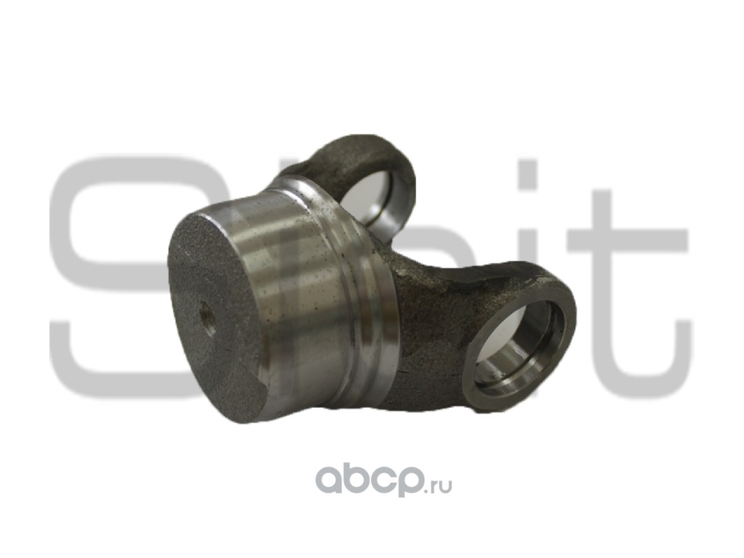

Похоже,что вот его вилка в трубу,размер пишут 23х61,короче "тюнинг".

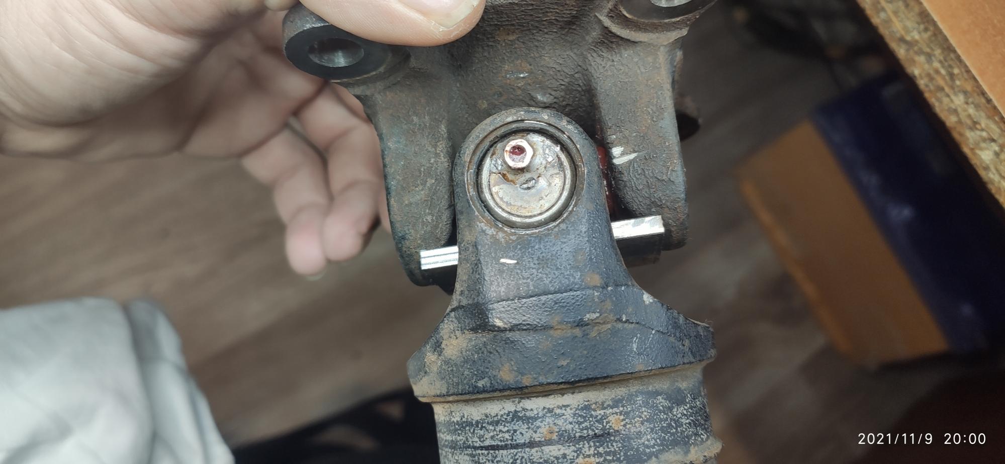

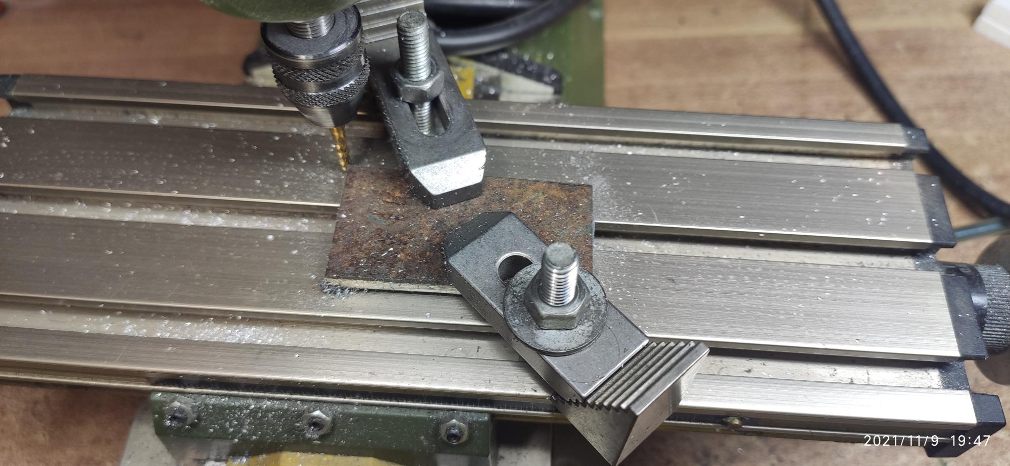

Вчера сделал дистанционную пластину, для распределения боковых нагрузок между двумя ушами. К сожалению она не устанавливается между ушей со стороны вала. Только со стороны чугунного фланца.
Как видно на одном из фото, начал делать приспособу для кернения крестовин.

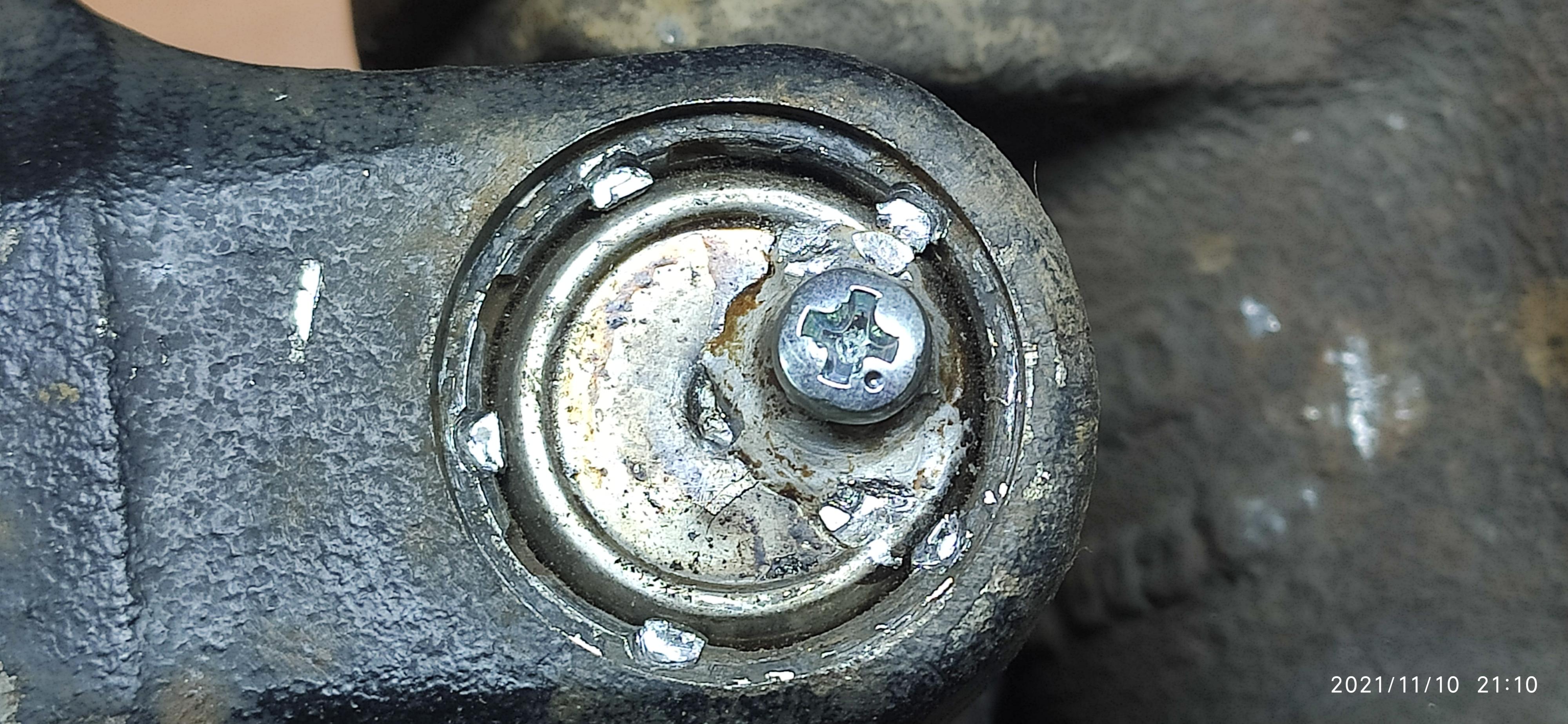

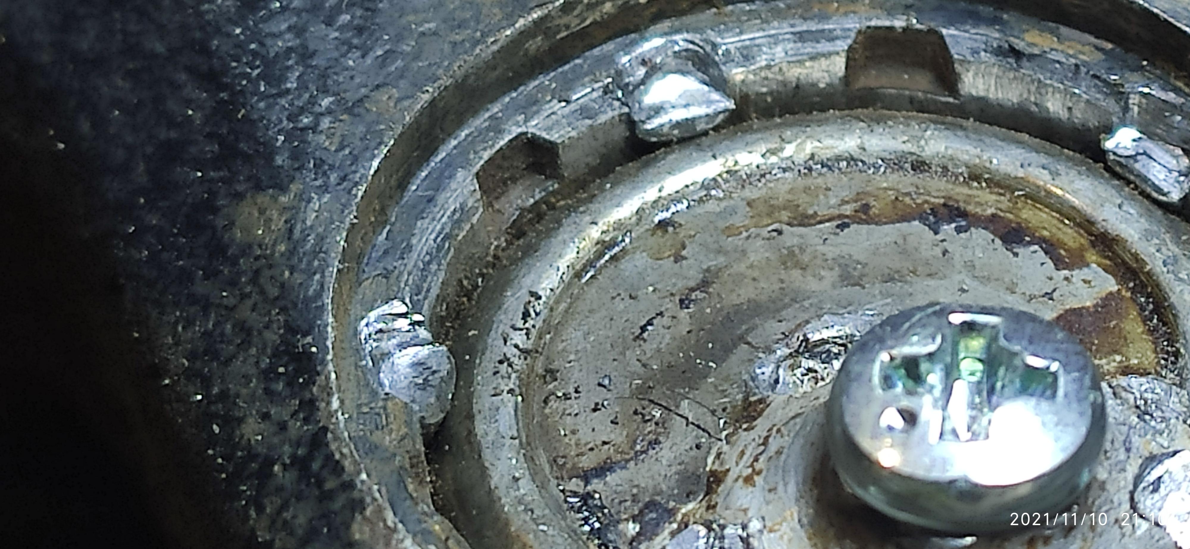

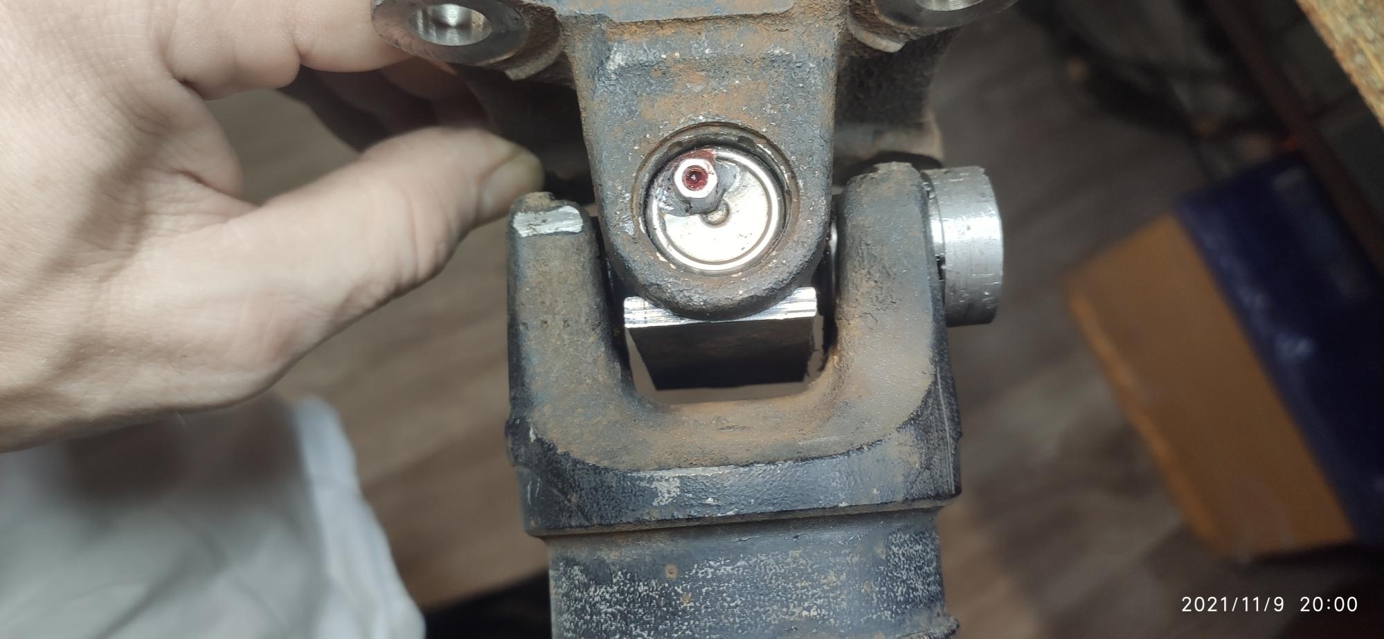

В общем закернил одно ухо. получилось красиво, постараюсь снять видео.
По моему не хуже заводской получилось.

Все красиво,замечательно!Прямо просится туда стопорное кольцо.Ну да ладно.Как вы контролируете натяг?То есть есть ли радиальный люфт после Вашего кернения?То есть,если фланец закреплен,скажем в токарном патроне,чувствуется ли люфт,если с усилием пошатать за трубу,обычно это сразу видно.Или же наоборот,не зажата ли крестовина?Ну и по окончании всех манипуляций,почему не проверить,хотя бы пол кардана на биение в станке,а не шуруповертом?

После всех манипуляций проверю на станке. Маленький преднатяг есть, но в нём считаю нет смысла, ибо когда 4 раза перепрессовывал чашки, в торце шипа крестовины уже были слеты потёртости от выступа в чашке. Поэтому с небольшим временем преднатяг как таковой исчезнет.

Нет,дорогой ты мой человек!"Стаканчики" в крестовине,предназначенной под кернение еще работают как пружина.Материал сталистый,пружинящий.Не должно быть там никакого зазора,должно быть напряжение.В этом и отличие крестовин под кернение и под стопорные кольца.То есть,крестовину под кернение можно поставить на стопора,а крестовину под стопора установить качественно кернением очень проблематично.Или зажмешь,или прослабишь.Надеюсь,это понятно.Поэтому,поджимайте их сильнее,но без фанатизма.Люфта в Вашем случае быть не должно.

Я выше выкладывал фотки, как выступ чашек протачивал в торце шипа углубление, не следы оставлял, а именно углубление протачивало.
Чашки из нержавейки, не пружинящие ни разу.

Это говорит лишь о качестве Вашей крестовины и все.

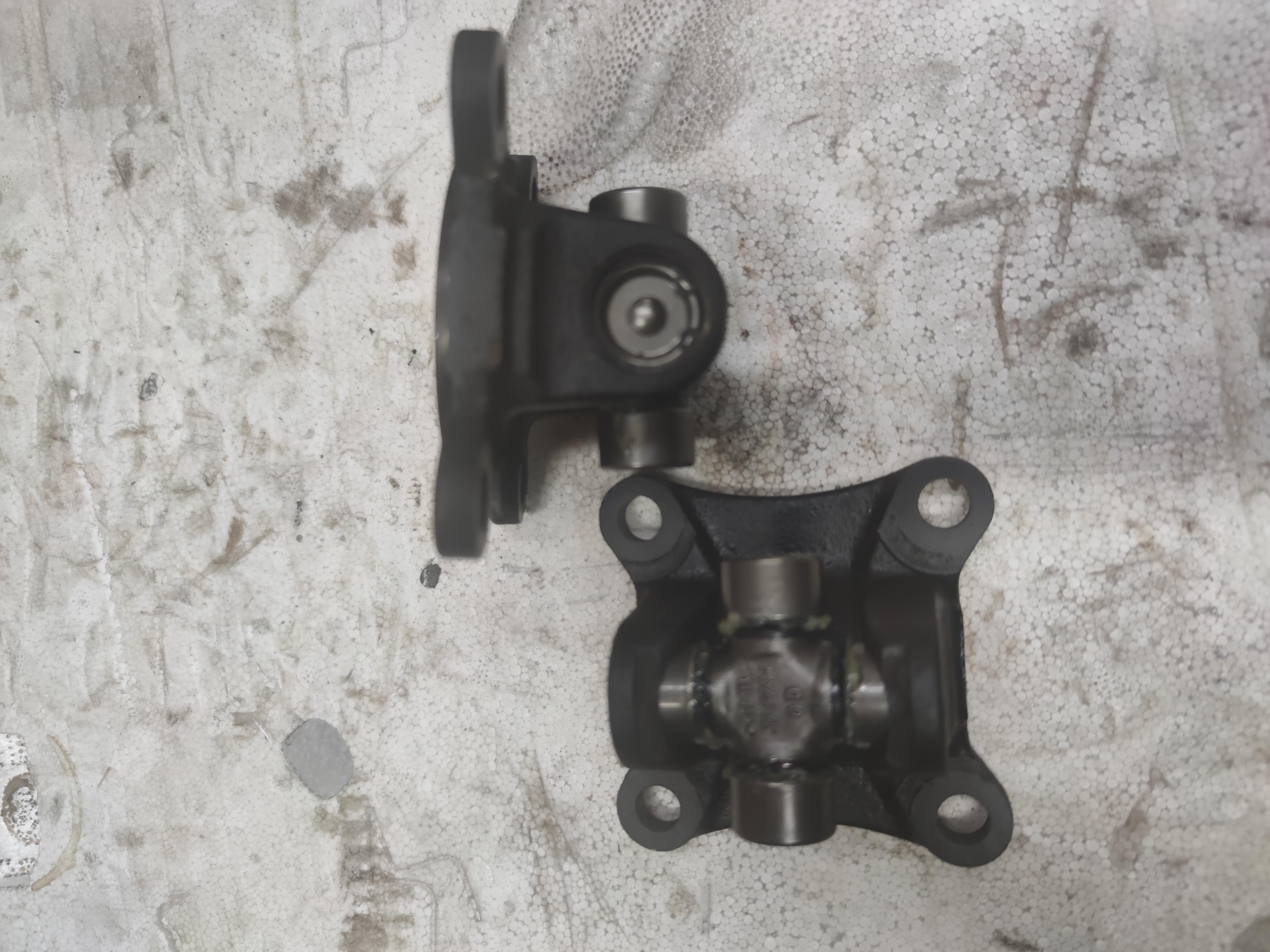

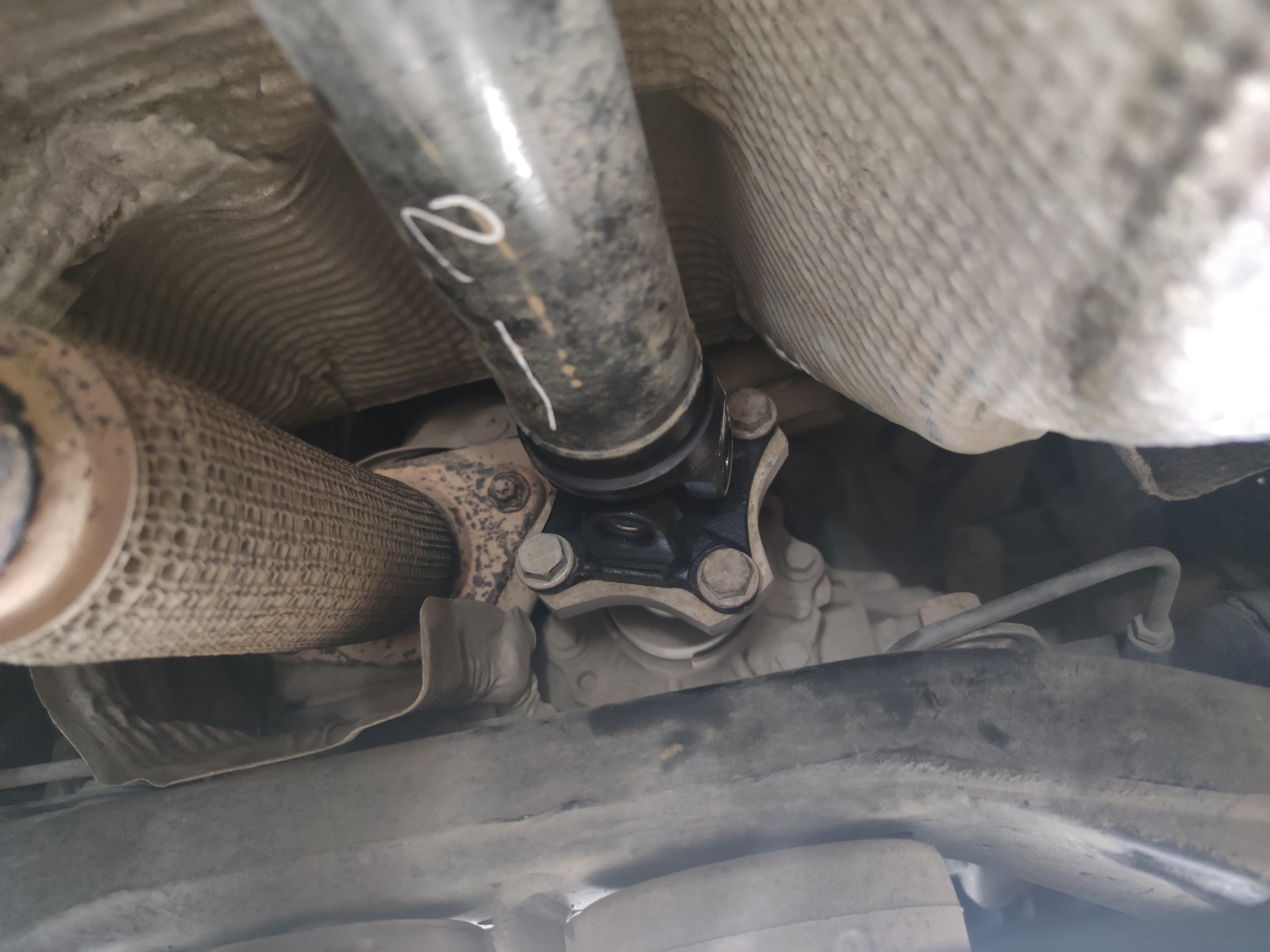

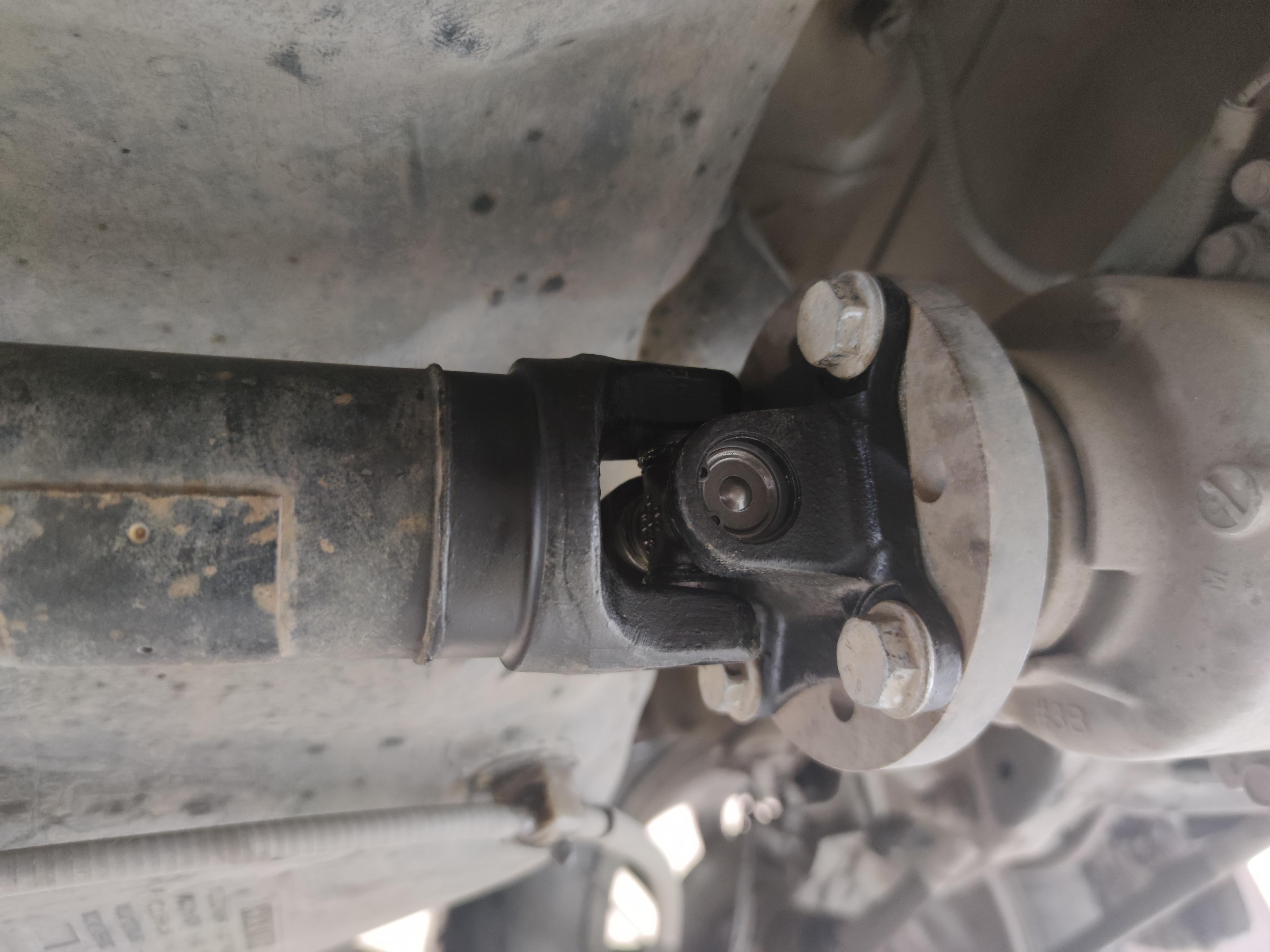

Сегодня из Буздяка приезжал Марат.Заменили две крестовины с фиксацией стопорными кольцами.
