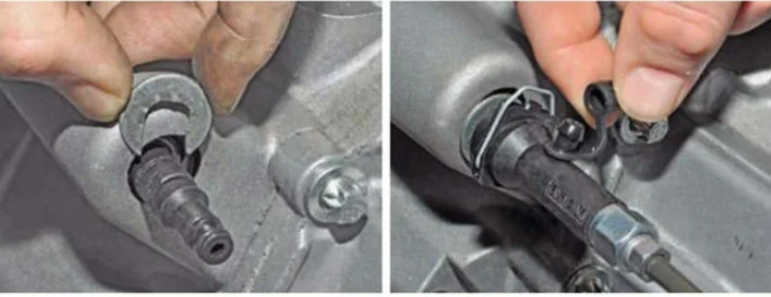

Беру помощь клуба для сцепления. Срочно, машина на даче без сцепления стоит, куда сдвигаем после нажатия лиры, к двигателю, или АКБ. И при установке шайбы разрезанной нужно штуцер вытаскивать? Шприц подсоединил, но магистраль не открывается, но перед этом умудрился завоздушить, уж хотел бросить менять жижу, но теперь обратной дороги нет.
Лиру просто нажать? И сдвинуть в какую сторону?

Лиру просто нажать? И сдвинуть в какую сторону?[/QUOTE]
Холостой ход трубки 8мм. нажимаем лиру и сдвигаем трубку в сторону акб. Прокачивал систему без разрезной шайбы, шприцом Жане задавливал тормозуху в сторону бачка. Засада может ожидать при обратной фиксации трубки( сразу не застегивается,) и тормозуха при нажатии на педаль тормоза вылетает обратно чрез штуцер, поэтому шприц со шлангом со штуцера лучше не снимать, если что, тормозуха обратно в шприц зайдет.

Re: Замена тормозухи.
Все, справился, спасибо, очень туго сдвигался штуцер через почти 13 лет  Фиксатор из шайбы сделал, но он меня и смутил, при сдвигании штуцера в сторону АКБ он не нужен, его предназначение только для упора для защелкивания лирки штуцера при закрытии. Делал шприцем, причем в обе стороны, вначале отсосал, потом, наоборот закачал свежую жидкость. Работать неудобно, ну очень
Strusto, шайба нужна, чтоб штуцер не затолкать в колокол мкпп и не сломать, когда магистраль закрывать. А открыть, нажав на лиру и отодвинув на миллиметров 5 от мкпп.
Я уже тут где-то писал, мне помогло только набрать полный шприц Жанне, а потом прогнать жидкость в сторону бачка. Потом просто защелкнуть обратно.

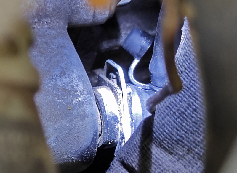

справился, очень туго сдвигался штуцер через почти 13 лет
А мне лира мозг выносила, смотрела в сторону блока даигла. Поэтому не мог сделать равномерное нажатие пальцами на лиру, и трубка не расстегивалась, зубило выручило. Одни концом в блок, а плоскостью зубила на лиру, и трубка на раз вышла из разъема, 12лет.

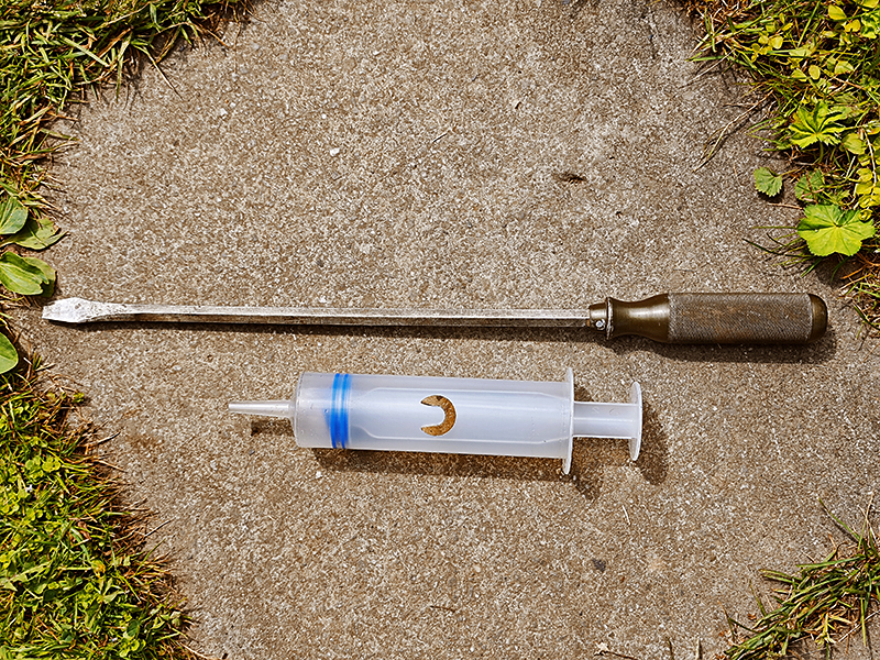

Сообщение от Sane
зубило выручило
А для меня самый главный инструмент для сдвигания штуцера-отвертка маленькая
