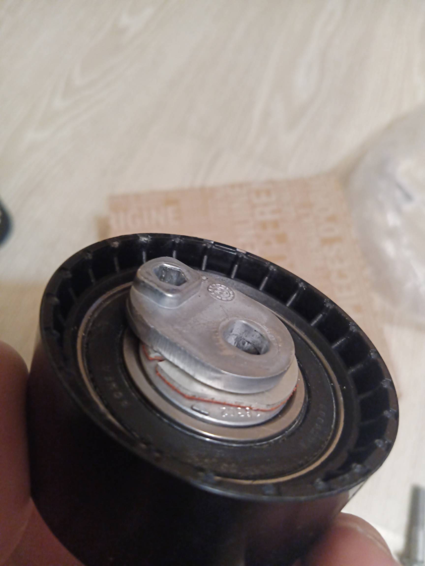

Sane, красная прокладка на натяжном ролике есть. По показателям с оригиналом всё сходится, и ремень, и болты, и ролики. Единственное, я точек на этикетке в ультрафиолете не увидел. Но я лампой для ногтей светил, которую у жены спер, может в ней дело. Сама этикетка оригинальная.

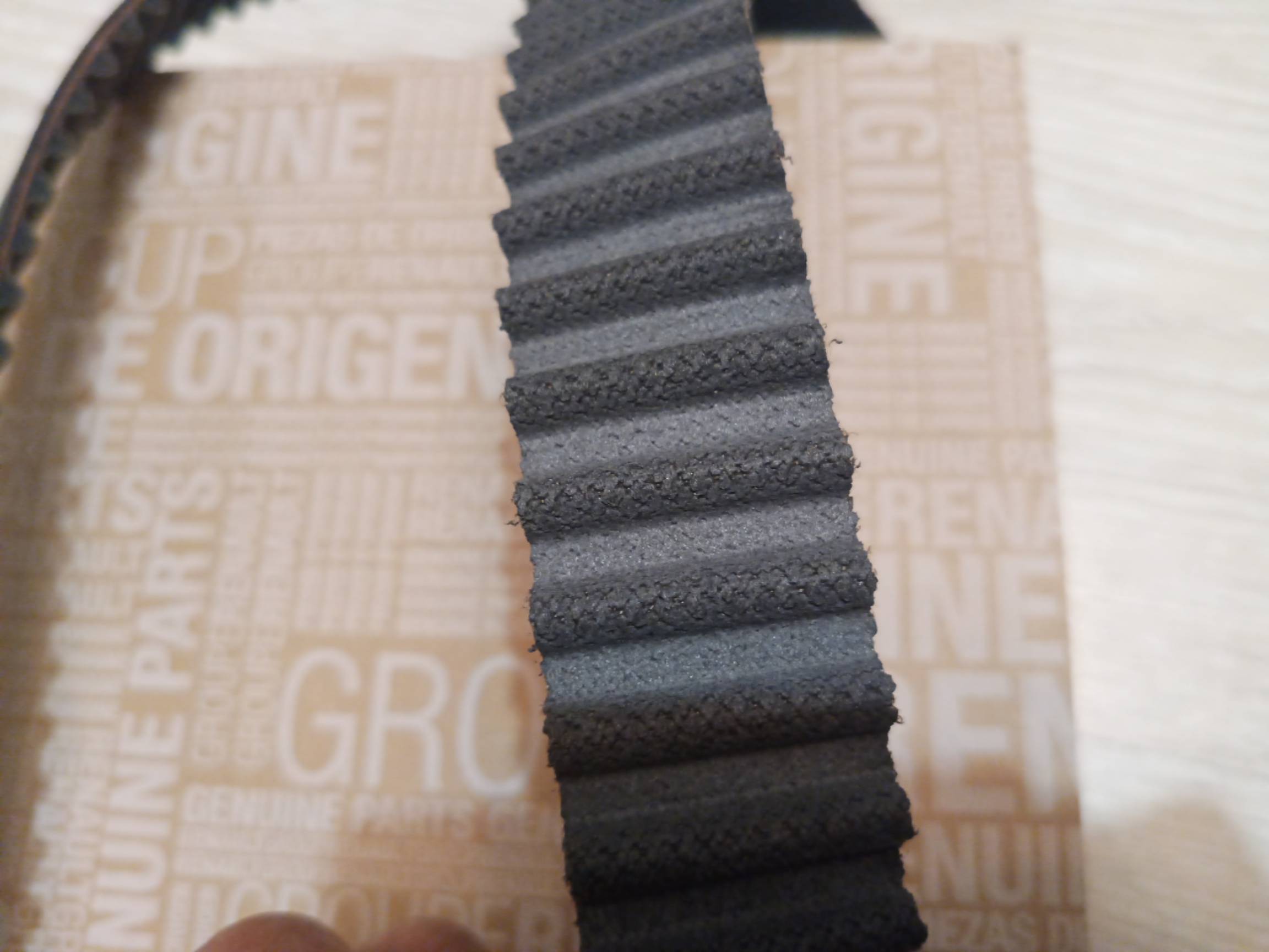

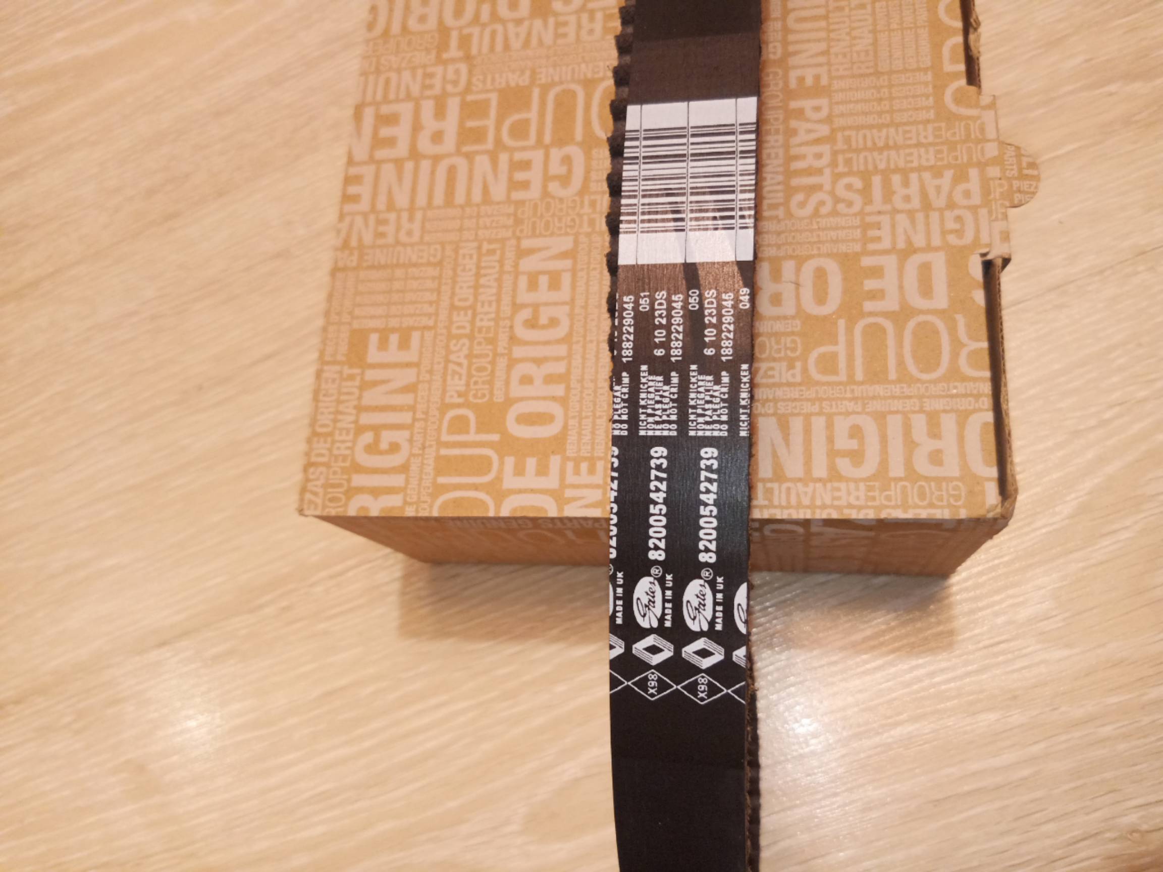

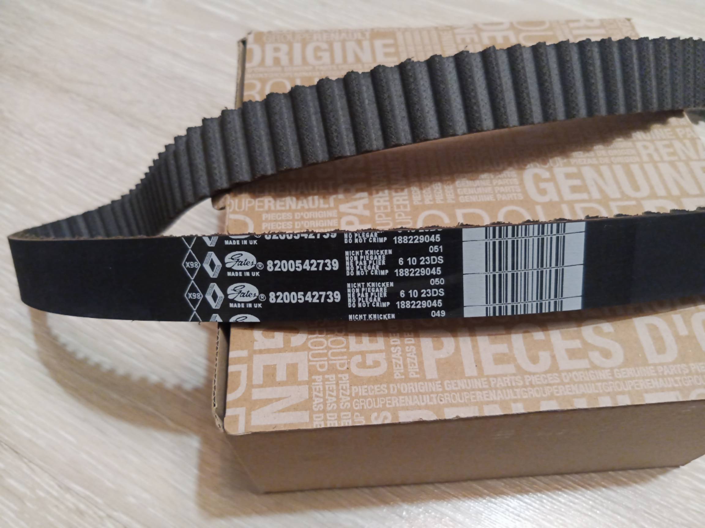

Strusto, вечером сфотографирую, я вчера уже спать лег. Но опять же, ремень похож на оригинальный, а поверхность зубьев матовая, серая (покрыто тефлоном, как я понимаю), со слабо заметным крестообразным рисунком.
Scorp 3, у Гейтса на натяжной ролик много плохих отзывов, и болт коленвала ниже прочностью (10.9, а оригинальный 11.9). Цена, когда искал, сильно не отличалась.

Сообщение от -=Df=-
Палёнщики не спят,130C11551 комплект научились подделывать более качественно. Все проверочные места сходятся на 90% и точки светятся, и проверочный код есть, цифровая перфорация на клапане коробки тоже есть, на пыльниках подшипниках производители индентичны ориг. Им осталось доработать несколько мест где они прокололись, и все, фиг отличишь от оригинала. Пока палево продают дешевле оригинала.

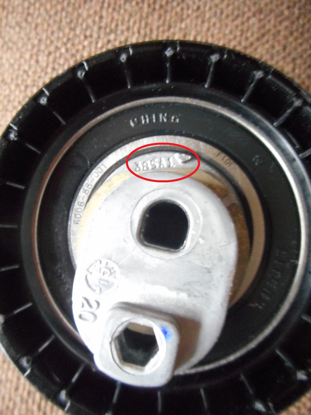

Сообщение от Sane
Прокладка красного цвета натяжном ролике есть? тогда оригинал.
+ у палева на натяжном ролике отсутствует номер, который есть у ориг. и находится возле метки.

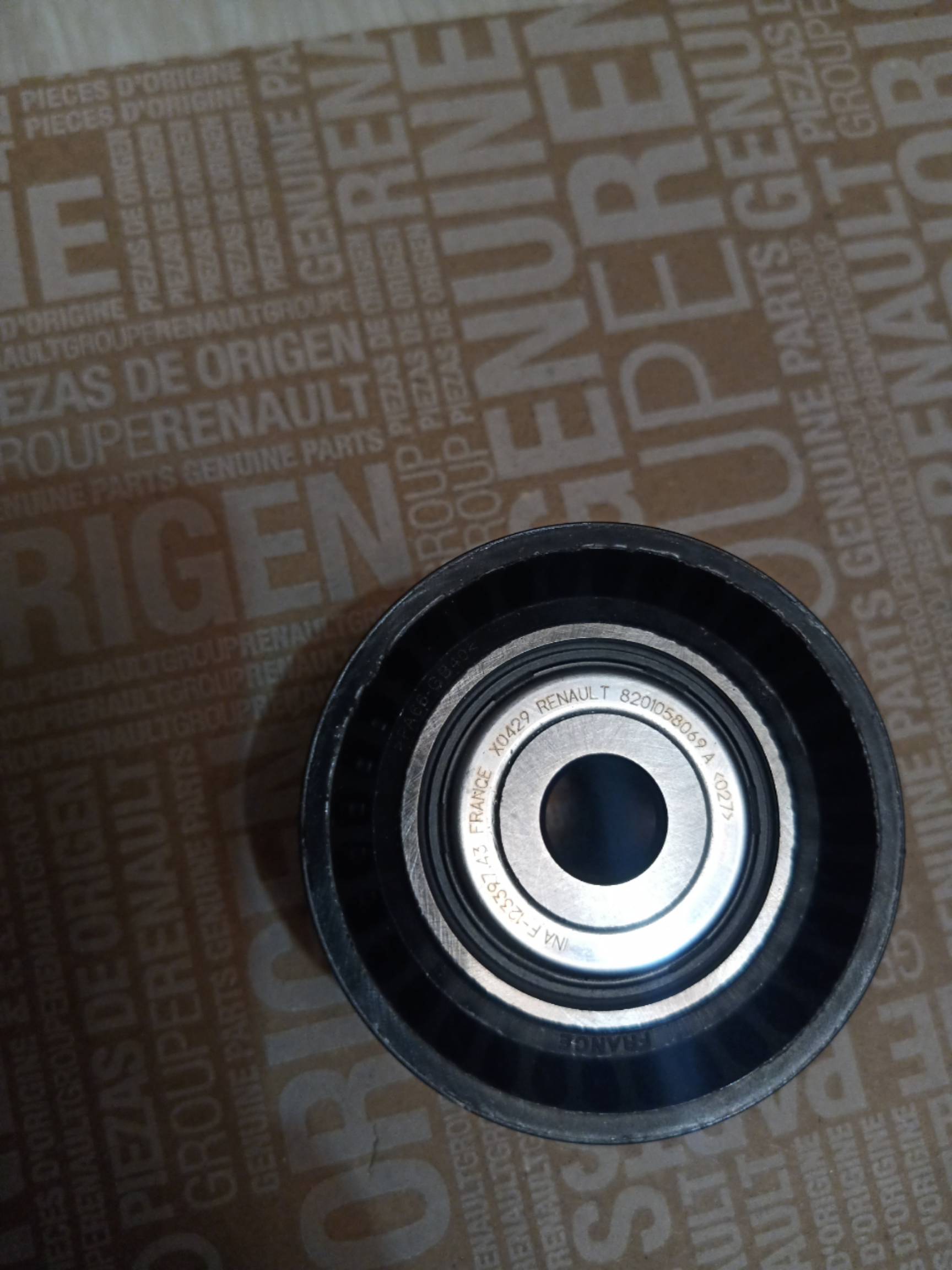

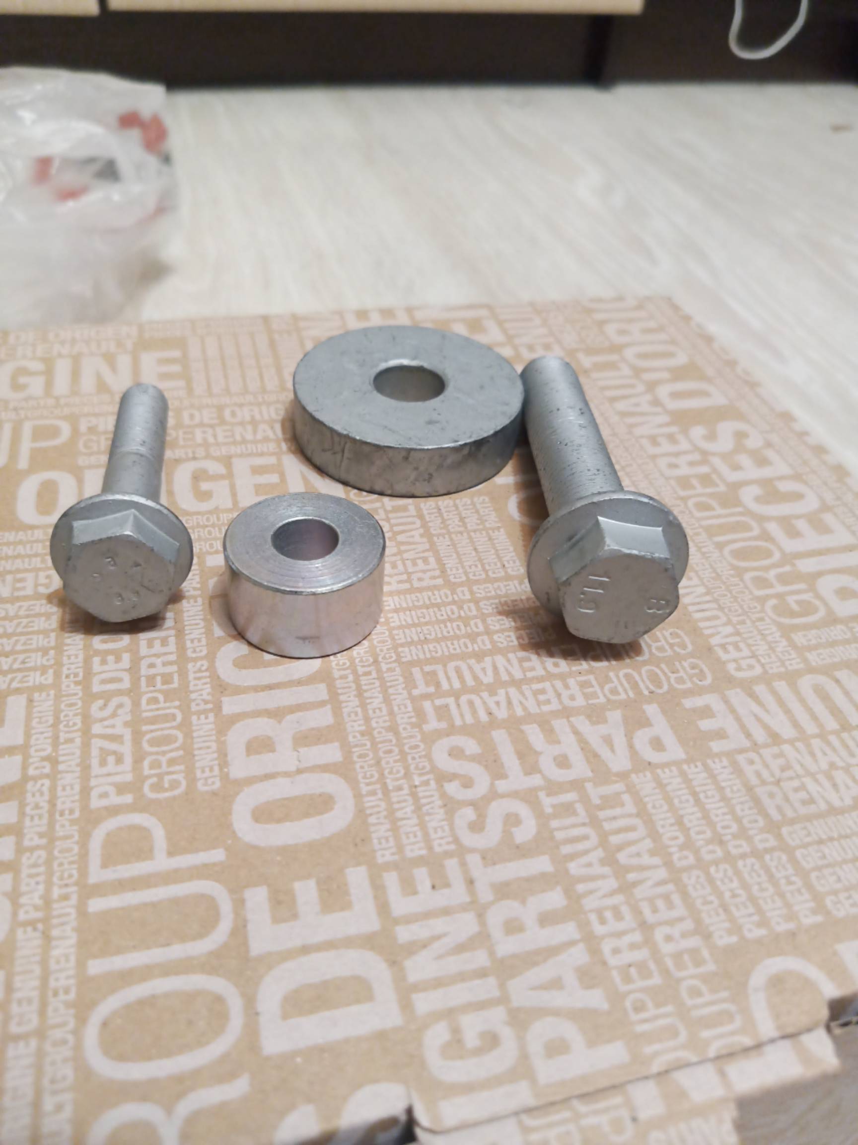

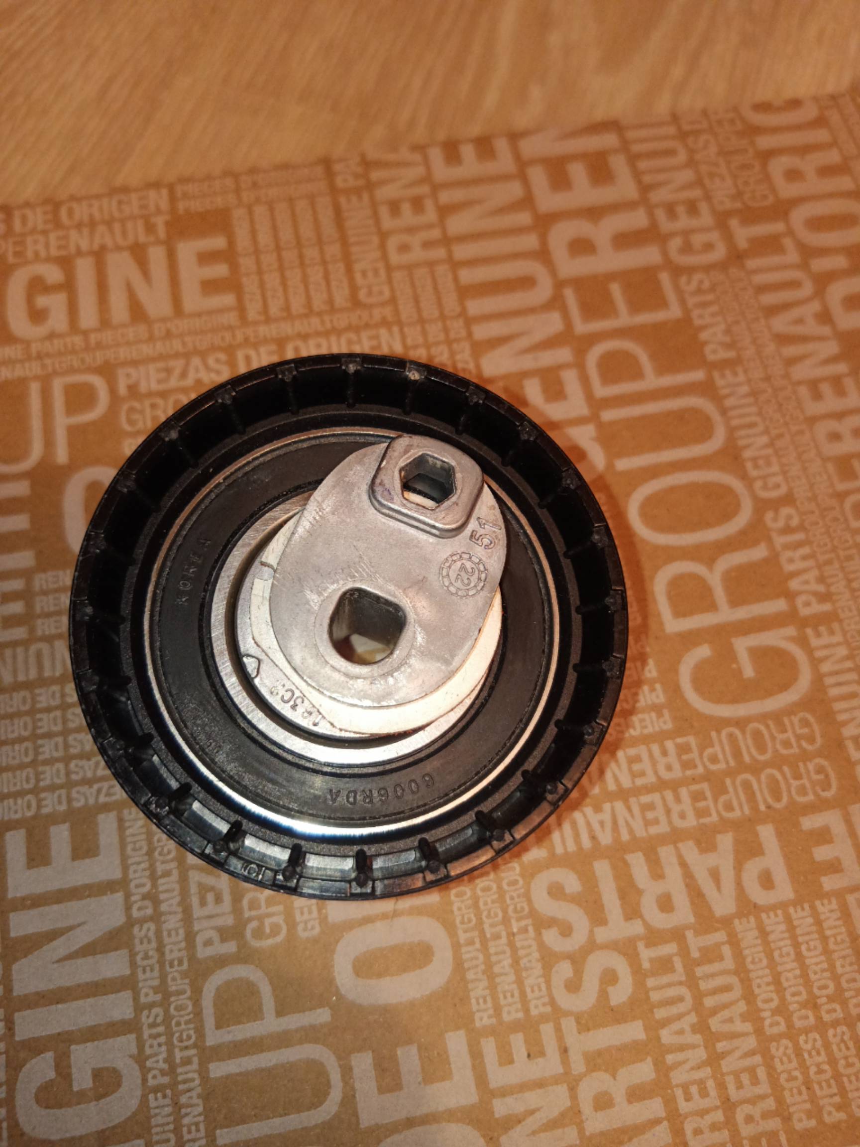

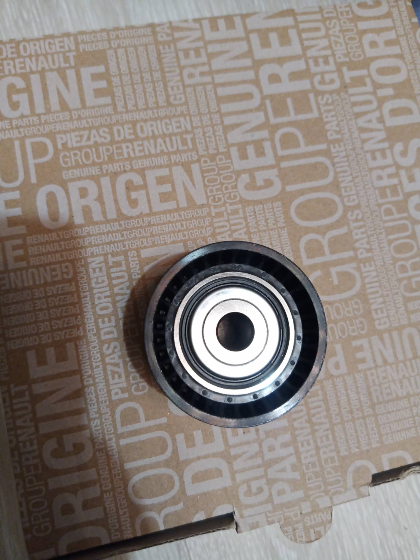

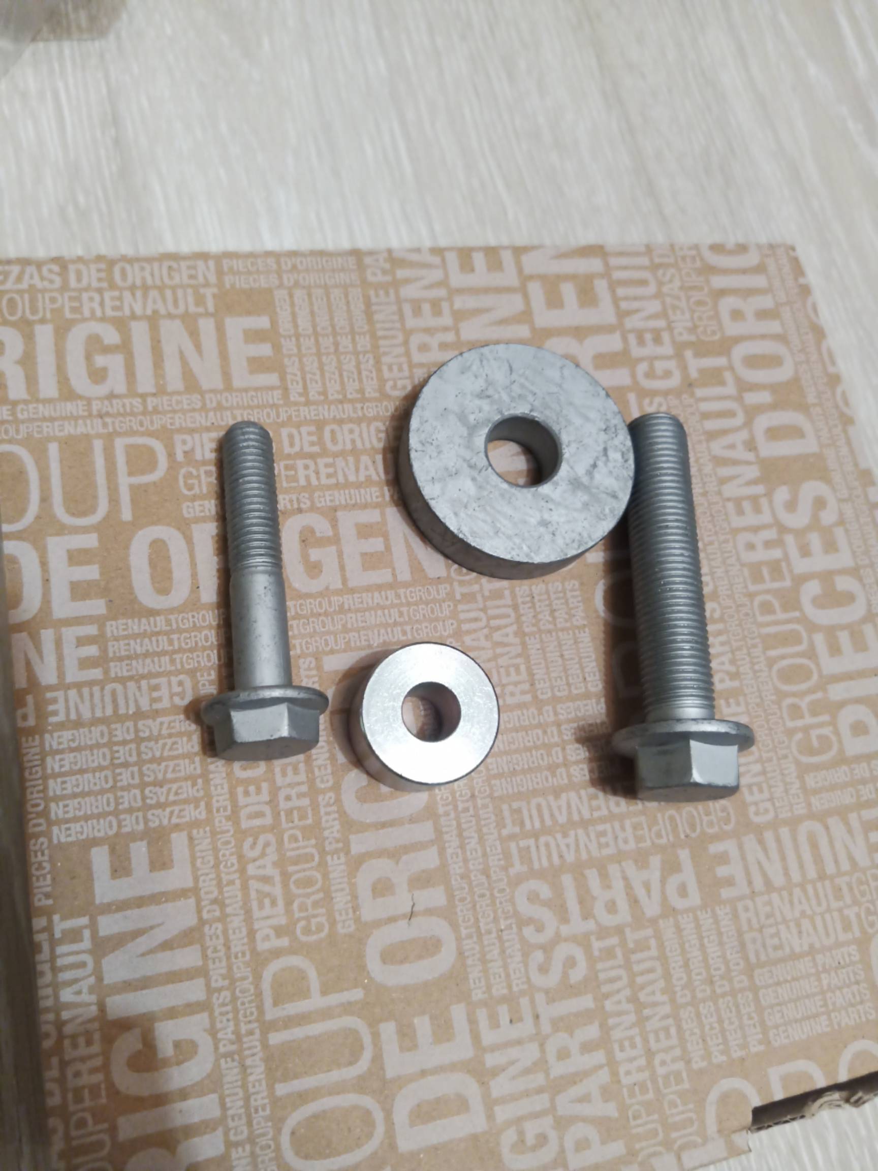

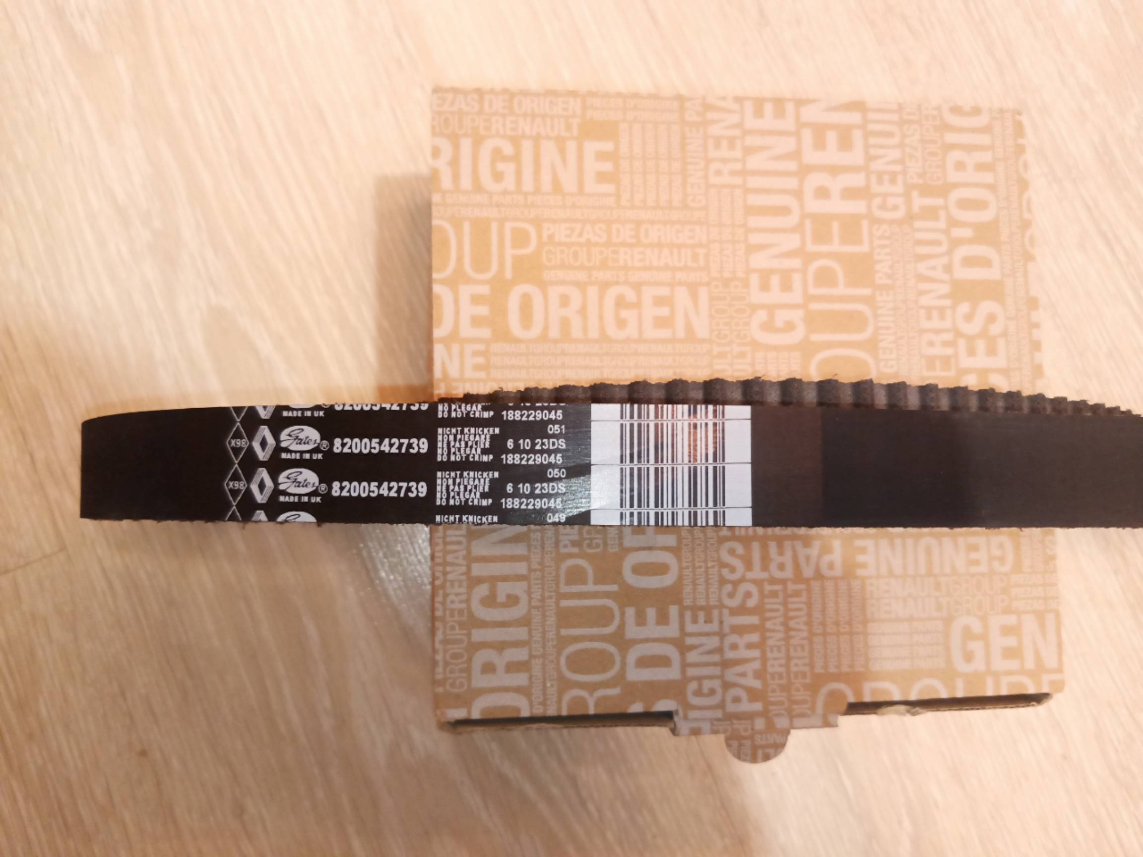

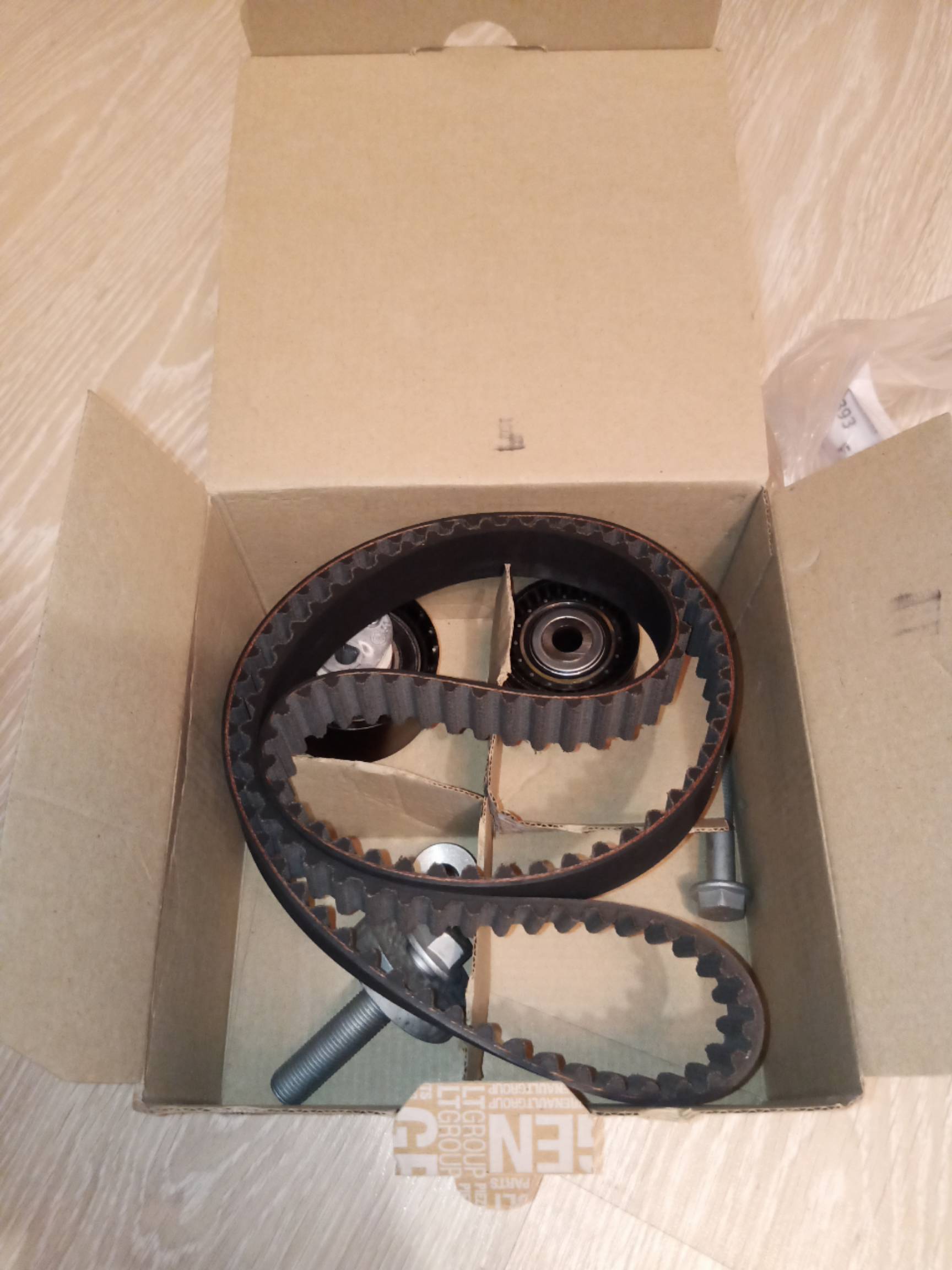

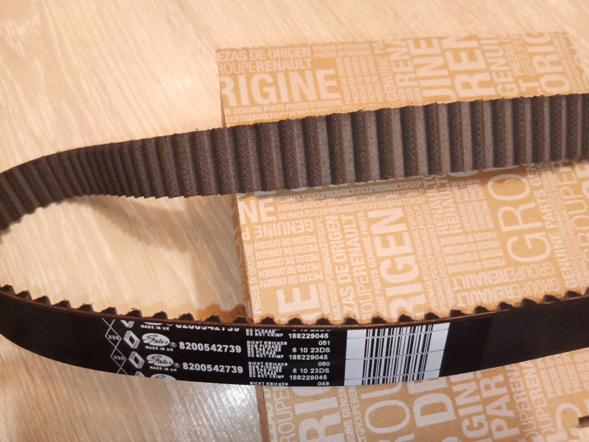

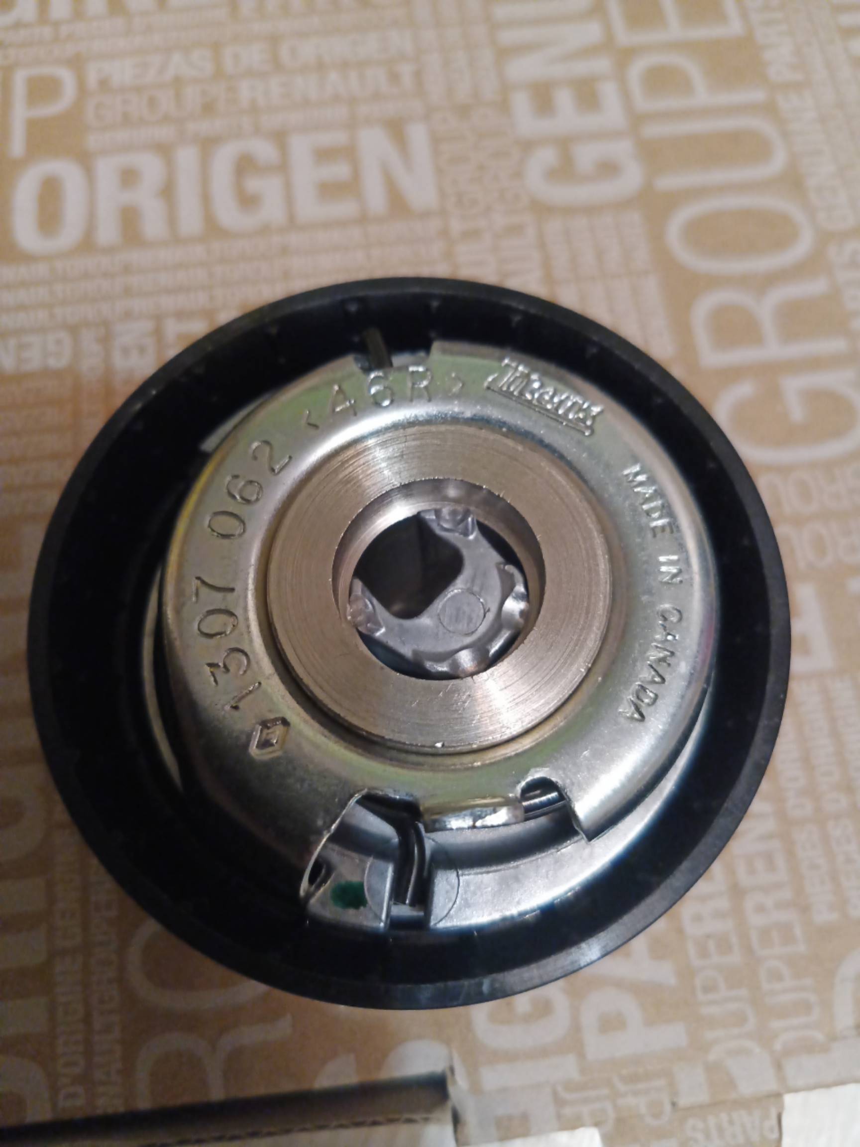

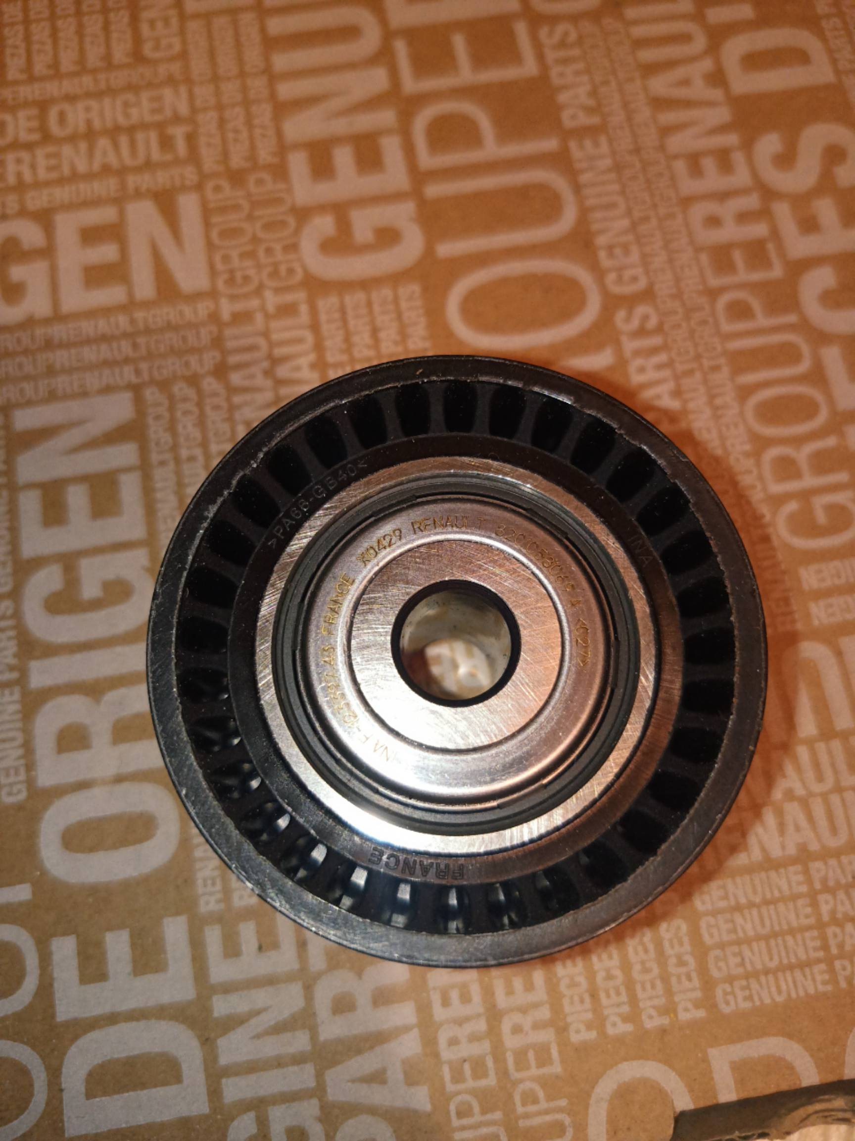

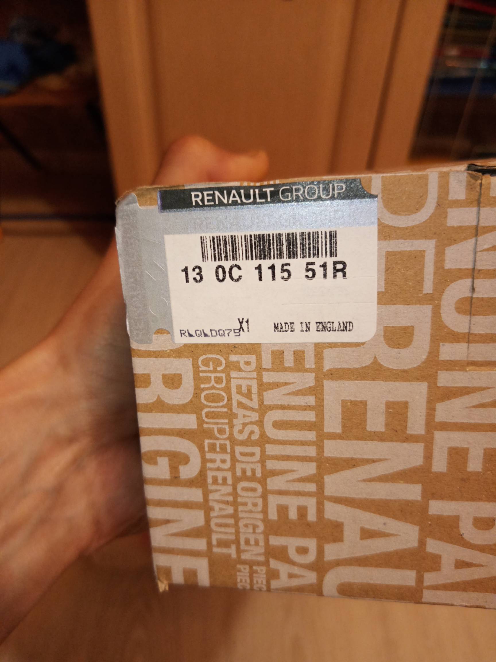

Попытался сфотографировать купленный комплект. Пробовал и со вспышкой, и без, чтоб лучше было видно. Так что некоторые фотографии могут дублироваться.
А вот перфорацию с цифрами никакую на коробке не нашел, хотя разглядывал с фонариком.

Сообщение от -=Df=-
Хмм, вот здесь должна быть, на клапане упаковки.
Тип файла: jpeg IMG_20240424_212924_1713971494321.jpeg (399.2 Кб, 209 просмотров)
Ещё раз посмотрел, нет никакой перфорации, просто чистый картон.
Может её позже стали делать? Или всё таки это признак подделки, и нести сдавать? Тем более, по этой полосе на ремне никто точно не ответил, может ли попадаться такая фигня. В моем понимании, это как-то не нормально. А такие опыты на своём двигателе я ставить не хочу, дорогое это удовольствие.
