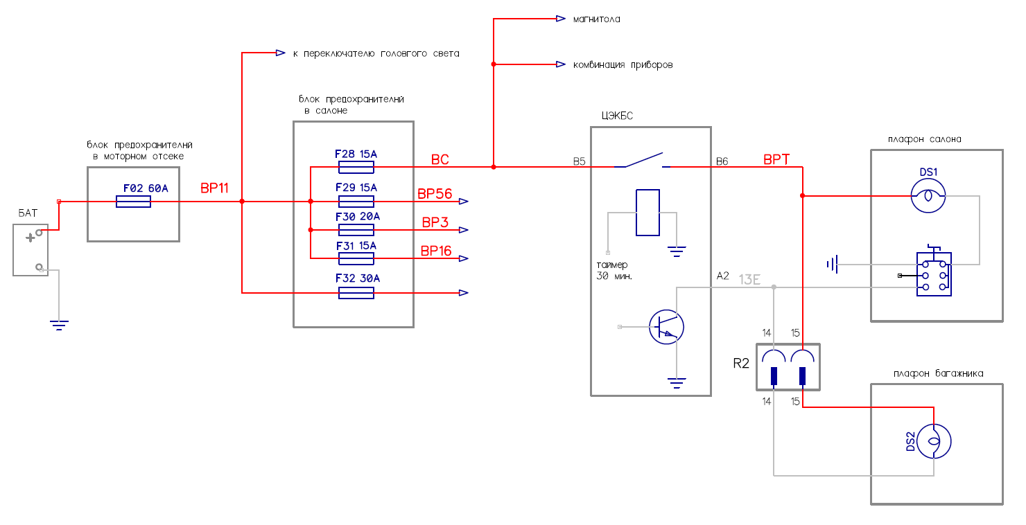

Как яснее? Освещение управляется блоком ЦЭКБС посредством транзисторных ключей установленных в нем. Вот и спрашиваю, на какой макс ток установлены в нем транзисторы? Сам блок по сообщениям здесь же стоит около 20-23круб.
Транзисторный ключ стоит по нижнему плечу и в питании дополнительной нагрузки подключенной к плафону не участвует, по верхнему плечу стоит реле

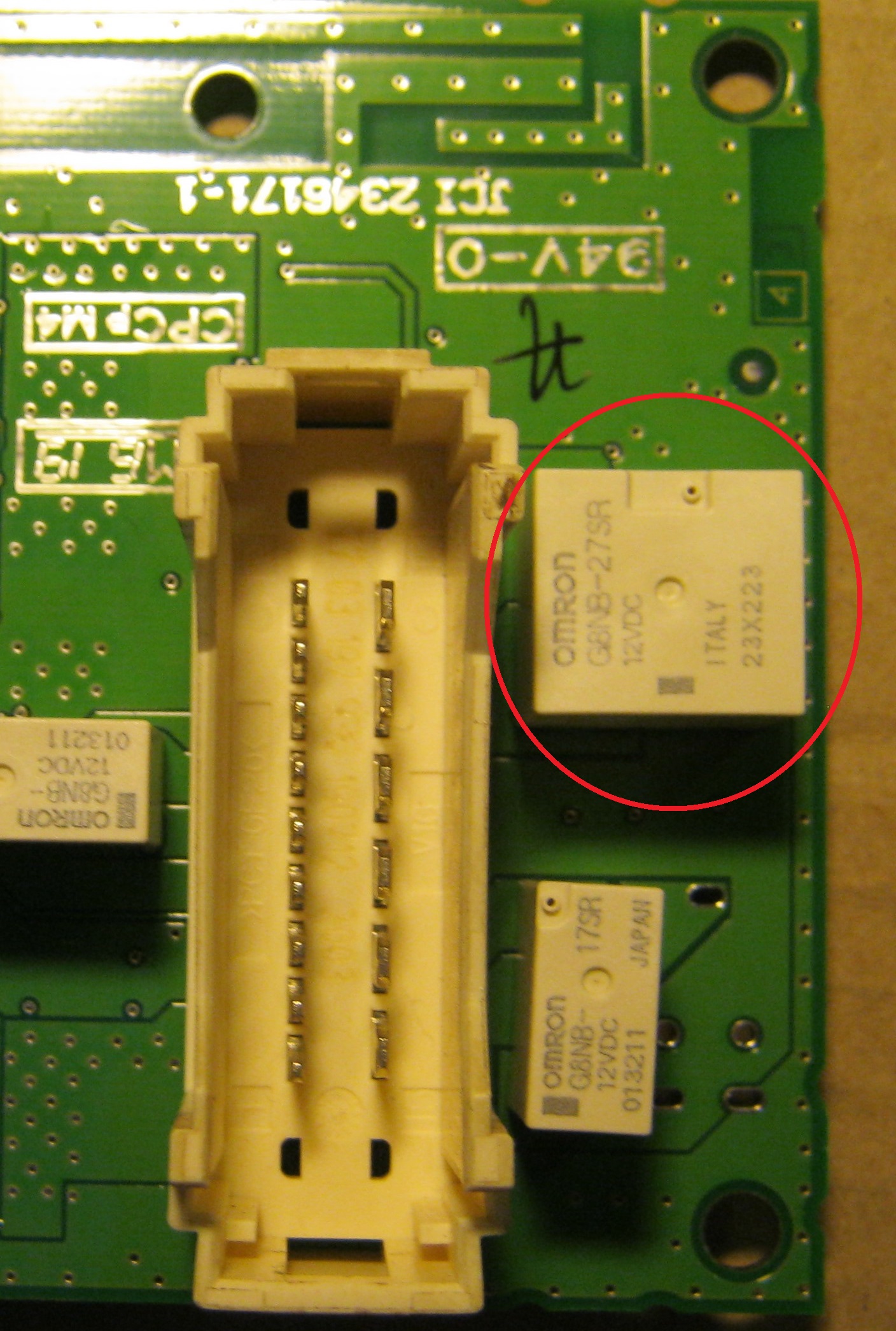

OMRON G8NB
. Выдерживает 30А в течении 30 минут, номинальная нагрузка - мотор 25А. Но в цепи стоит предохранитель F28 15А. От него также питается магнитола и комбинация приборов. ИМХО 1...2 ампера с плафона можно брать относительно безопасно.
Спасибо! То, что надо, даже со схемой. И все таки биполярный стоит...
Нет, стоит MOSFET
VND7N
максимальный ток 7А.

Ага, тогда вопрос? Почему у людей светодиоды еле светятся в отключенном состоянии? Ведь сопротивление в закрытом состоянии у этого транзистора для светодиодов практически бесконечность.
P.S. Хотя на плате может шунт между выводами стоять...
Наверное потому, что этот транзистор имеет схему защиты по напряжению и температуре. Смотрите документацию Zero Input Voltage Drain Current (Vin=0) - 75 мкА
OMRON G8NB
Я так понимаю, это все относится к дорестайлу? Потому как на рестайле за освещение отвечает предохранитель на 10А и магнитола запитана не через него. И время включенного освещения теперь ограничено 10 минутами.

sova
Почему? F28 - 15А...
Ну тогда ключ вообще не защищен.

dg972
Дим, у него внутренняя защита по напряжению, температуре и току. Последняя срабатывает при 7А.
