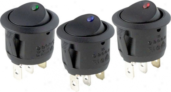

Всем привет.Уважаемые форумчане подскажите пожалуйста можно ли поставить на попогрейку обычные кнопки включения и выключения взамен родных кнопок. Например как на фото.
