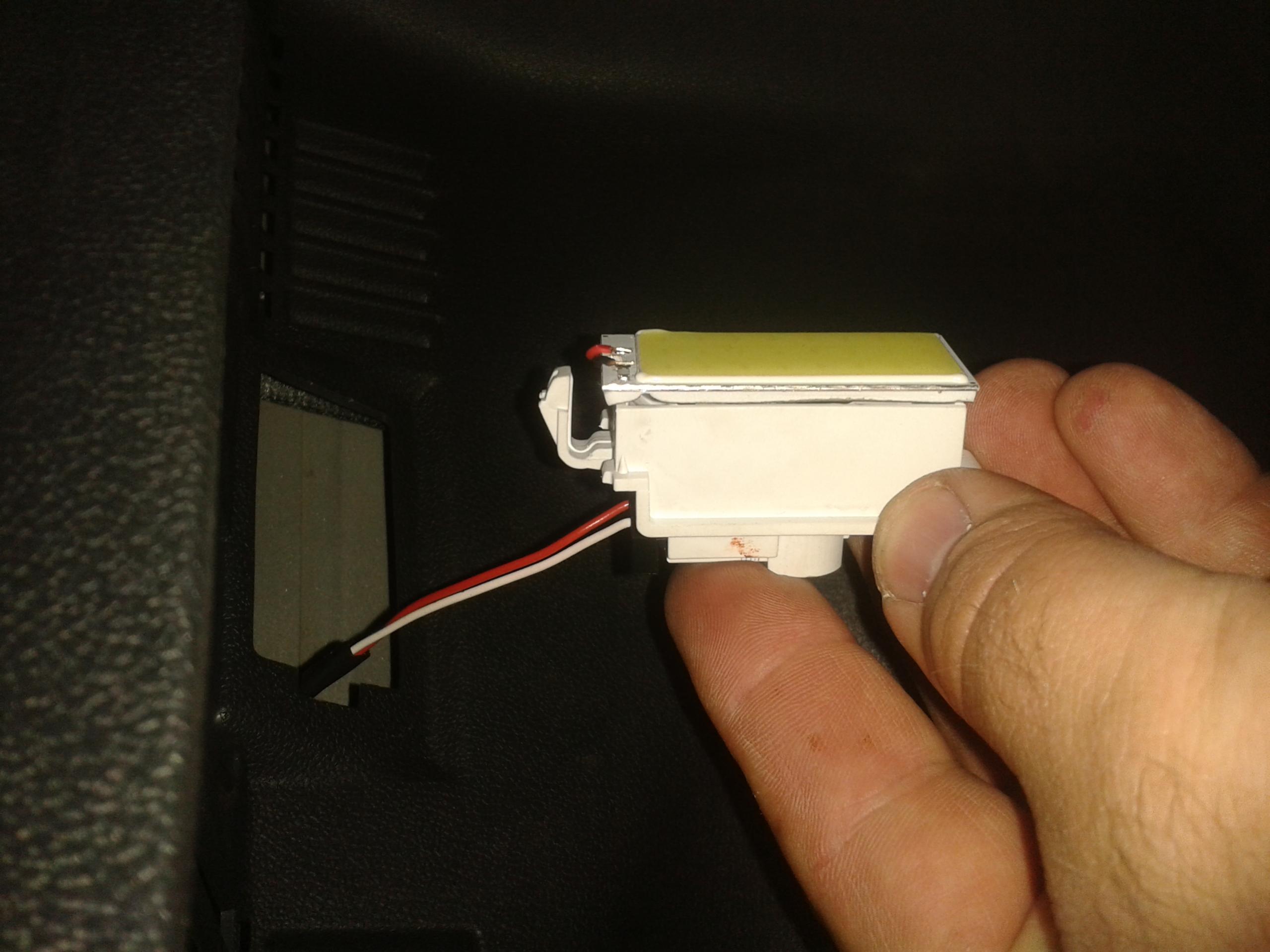

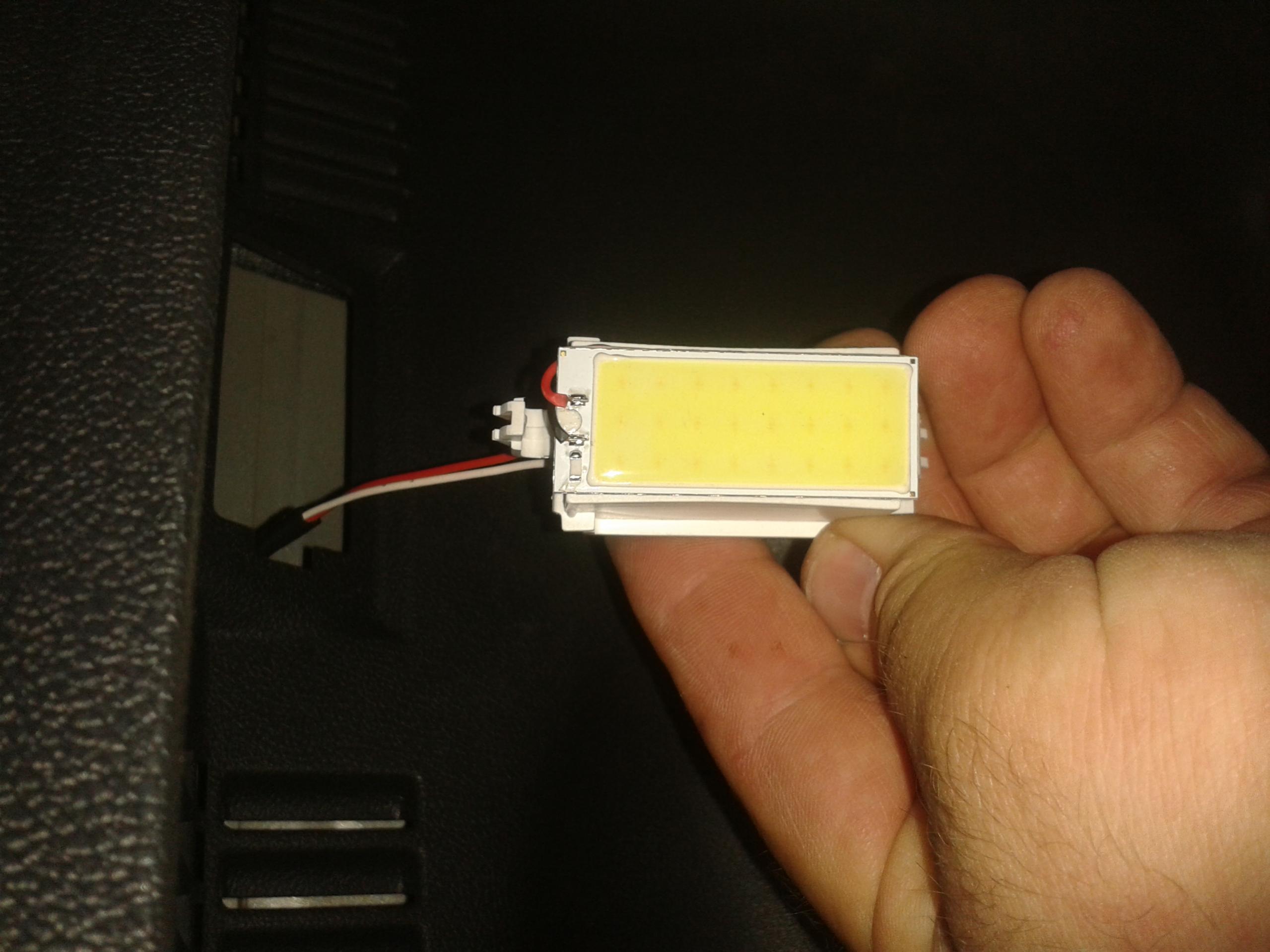

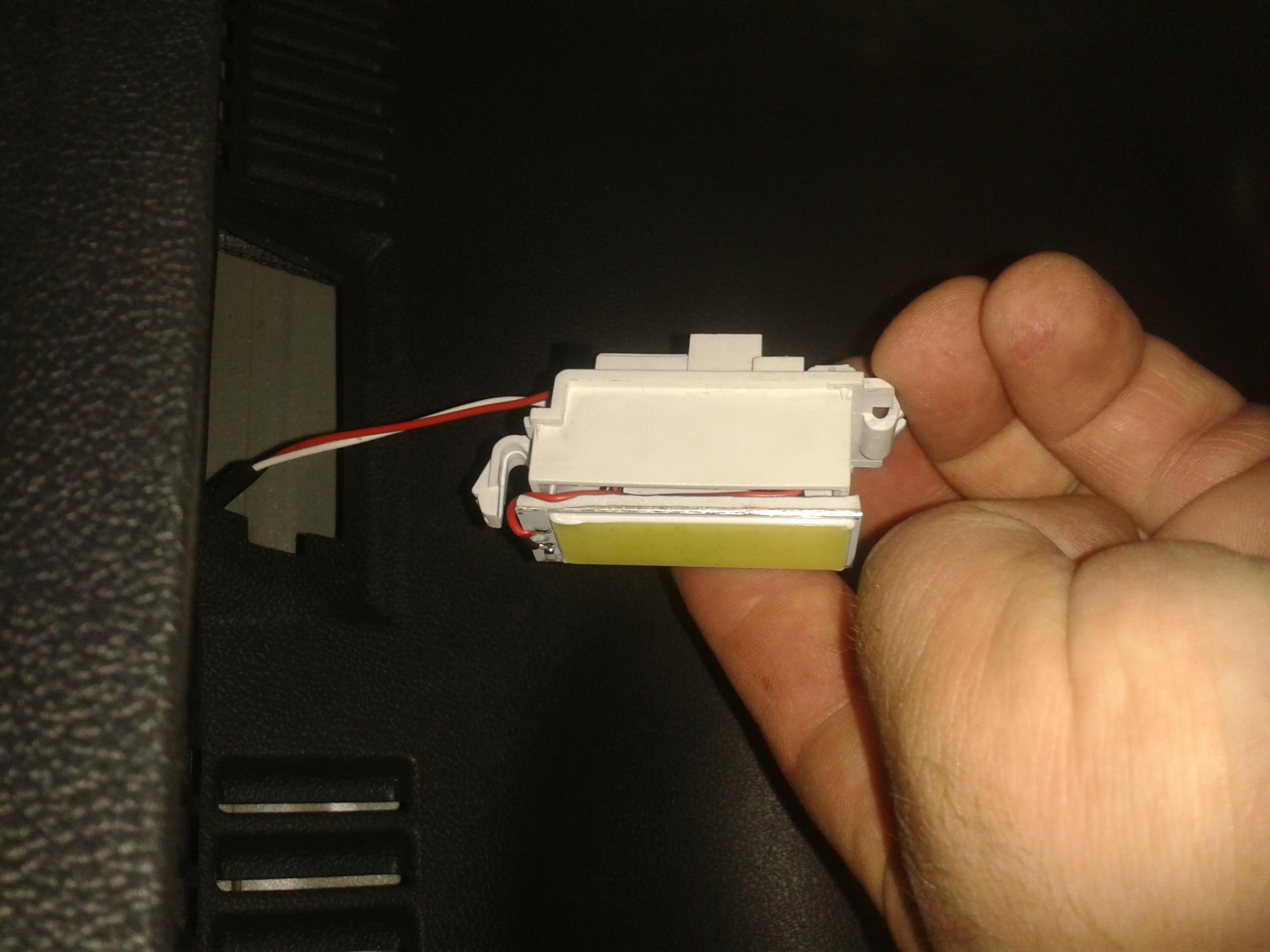

Вот так панель встаёт в фонарь освещения багажника.
