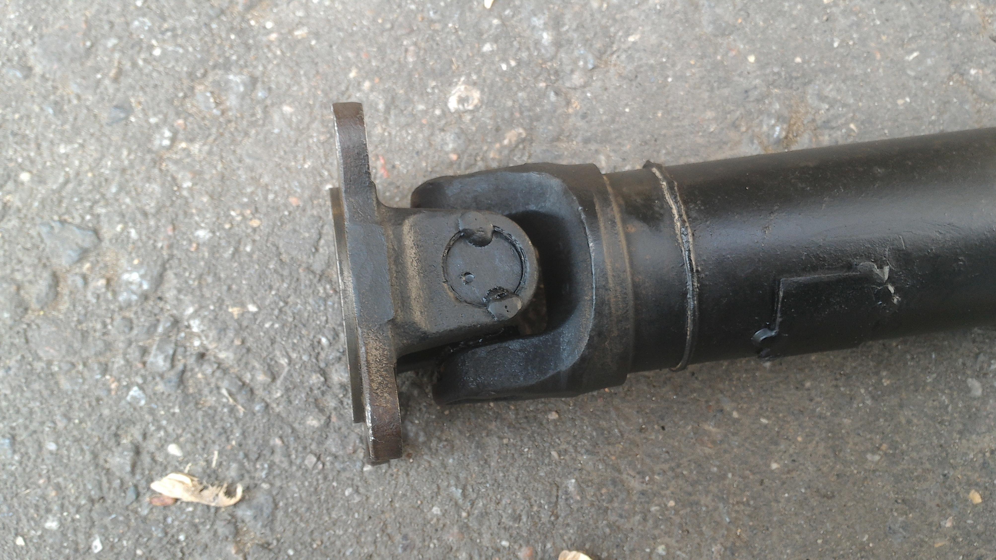

Отремонтировал свой кардан.Обошлось в 9 тысяч руб,замена двух крестовин и балансировка. Крестовины поставили на 21, на 19 сказали долго ходить не будет. Сделали под пятаки на сварку. Дали гарантию полгода.

Отремонтировали свой кардан.Обошлось в 9тысяч руб,замена двух крестовины и балансировка. Крестовины поставили на 21 на 19 сказали долго ходить не будет. Сделали под пятаки на сварку. Дали гарантию полгода.
а смысл такого ремонта если долго ходить не будет?
еще и отвалится где-нибудь далеко от дома.

Просто человек не очень понятно написал,читать: "...сказали,что на 19 ходить долго не будет,поэтому поставили на 21".
(Прим.ред)
Да будет ходить, куда он денется. Не так давно видел подобным образом ремонтировали кардан для инфинити, на мой вопрос: надолго? Хозяин ответил: второй раз так ремонтирую, прошёл 80 т.км. не припомню от чего, но точно не оригинал. Если кому интересно, спрошу. А вам крестовину на 21 от чего поставили?

Сообщение от Aleks83 Посмотреть сообщение
Прошу прощения ,писал с телефона ,а он зараза сам буквы переставляет . На сварку, мастер сказал самый наилучший для Дастера вариант,если кернить то не надолго. крестовины маде ин Japan, без масленки.

9000 взяли , но ведь сварку, наверное, можно на "пробке" делать (выпирающей доп.заглушке)
Тогда в следующий ремонт проще эту сварку срезать болгаркой. Почему так не делают, а садят сварные точки в отверстие?
