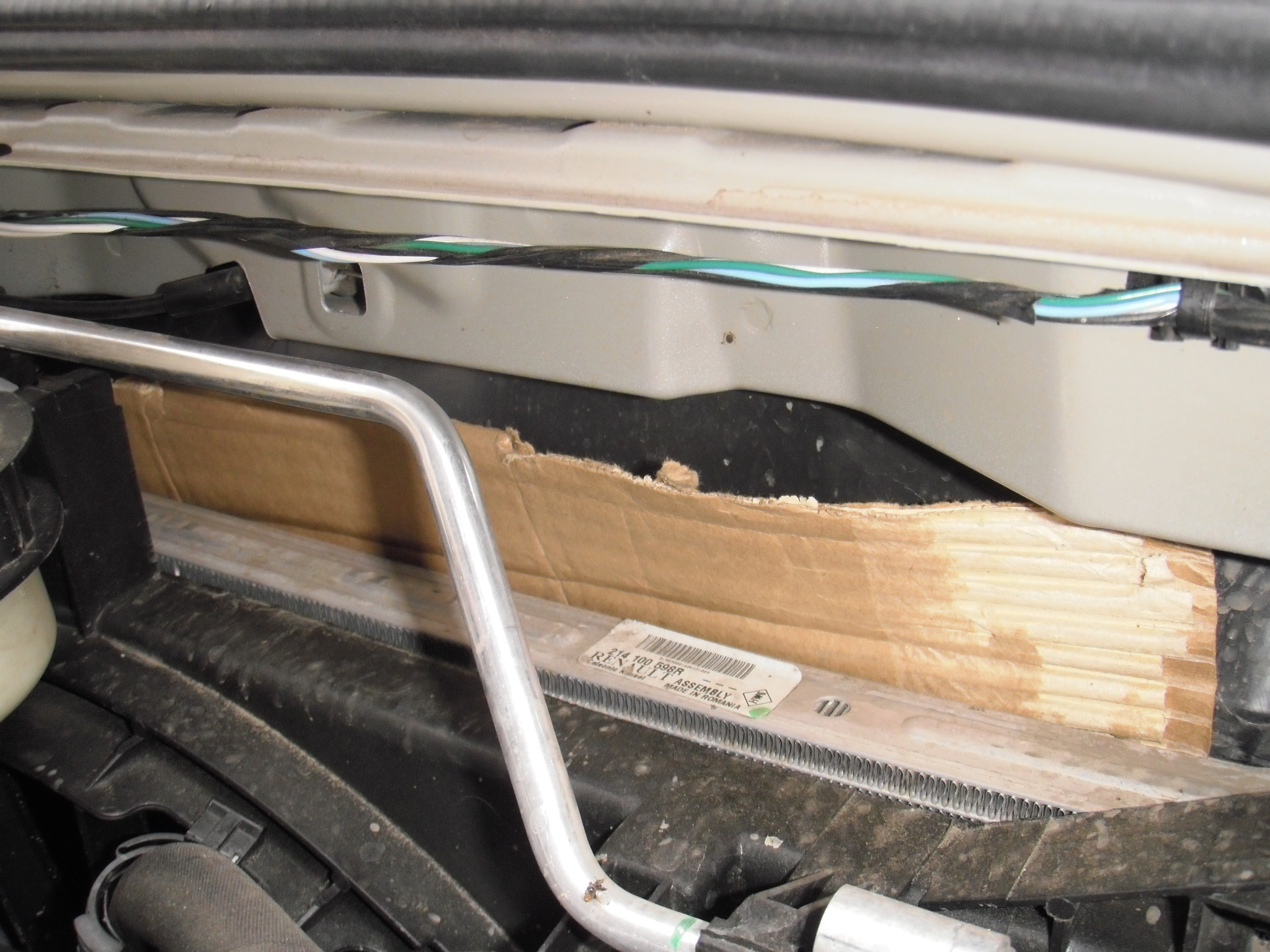

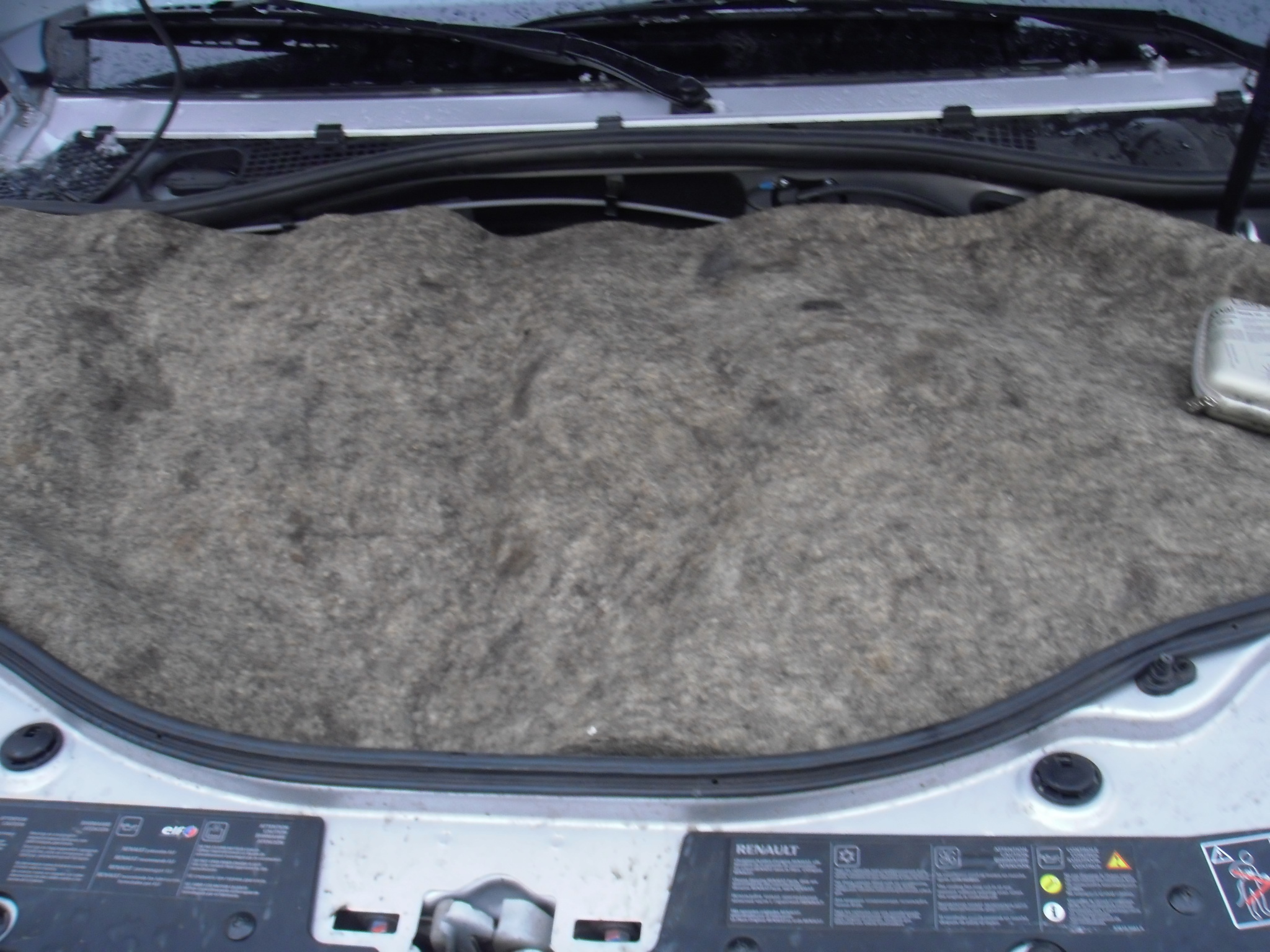

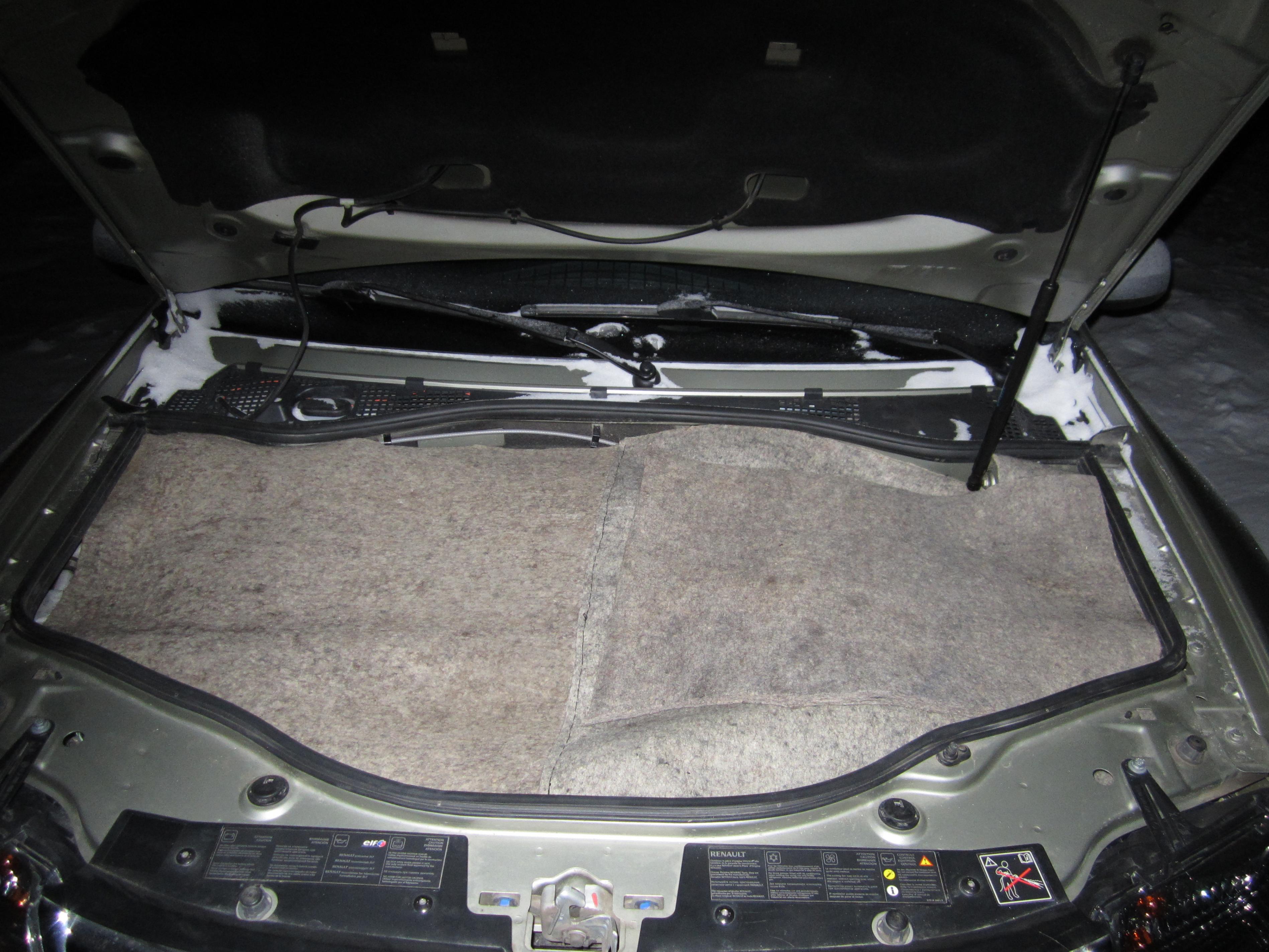

Сообщение от zhiv
АвтоОдеяло и картонка рулят
Подскажи как и куда крепить русские картонки. Я застелиль войлоком. Показывает четыре палки.

Был(а): 02 мая 2019 18:29
Адрес: Кемерово
Автомобиль: Renault Duster 4*4 2L
Re: Генерал мороз vs. французский автопром
У знакомых Рено Сандеро (Кемерово) о теплой подземной парковке..
Появились волны на крыше.Внутренний утеплитель от резкого перепада "скукожился",лопнул и тянет местами.В тепле распрямляется на 90% Перепад t 70гр. это вам не шутки.

Сообщение от Регресник
zhiv,
+1  к вопросу.
Тоже все никак не соображу, вставить туда ее не получается.

Сообщение от Rif
+1  к вопросу.
Всё очень просто.

Сообщение от Данюсик
Всё очень просто.
Что, снова снимать бампер, иначе ни как?

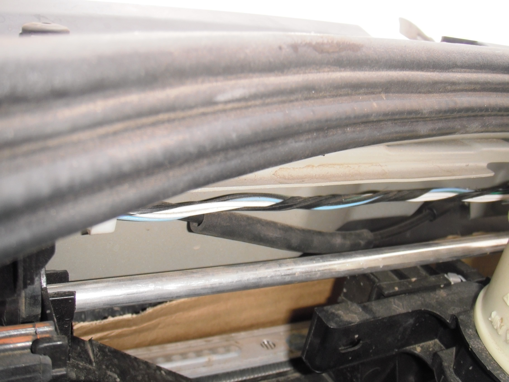

Действительно, все просто. А я откручивал сверху пластик декоративной решетки 4 болта и вставлял двумя частями, так как по середине ромб мешал... не понравилось, убрал.
---------- Добавлено в 19:04 ---------- Предыдущее написано было в 19:03 ----------
я так понял что изнутри просунуть можно.
