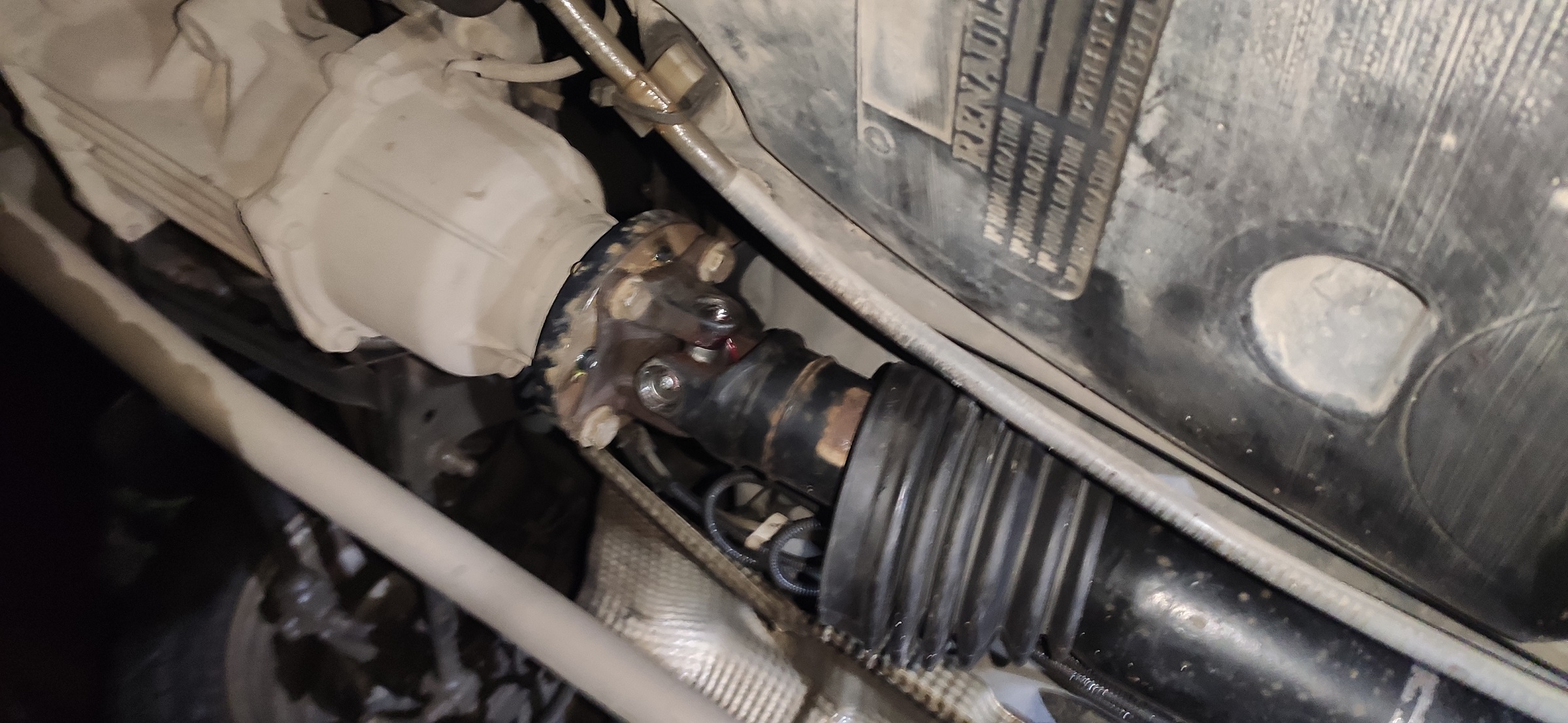

Из города Туймазы сегодня приезжал Ильдар.Заменили две крестовины с фиксацией стопорными кольцами.В перерыве,между спорами.

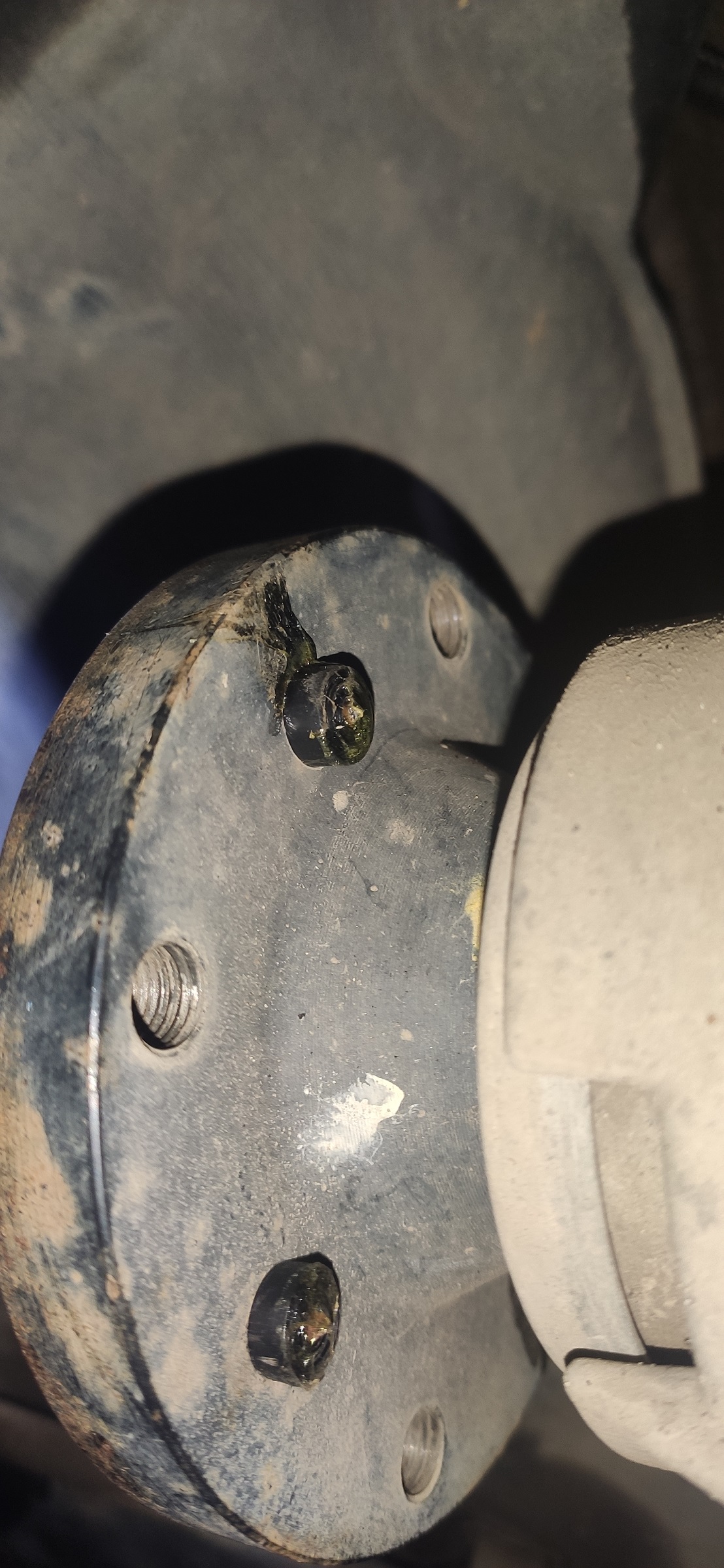

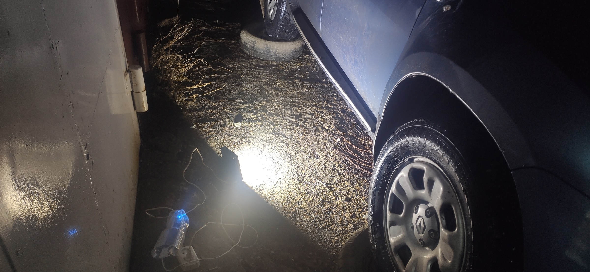

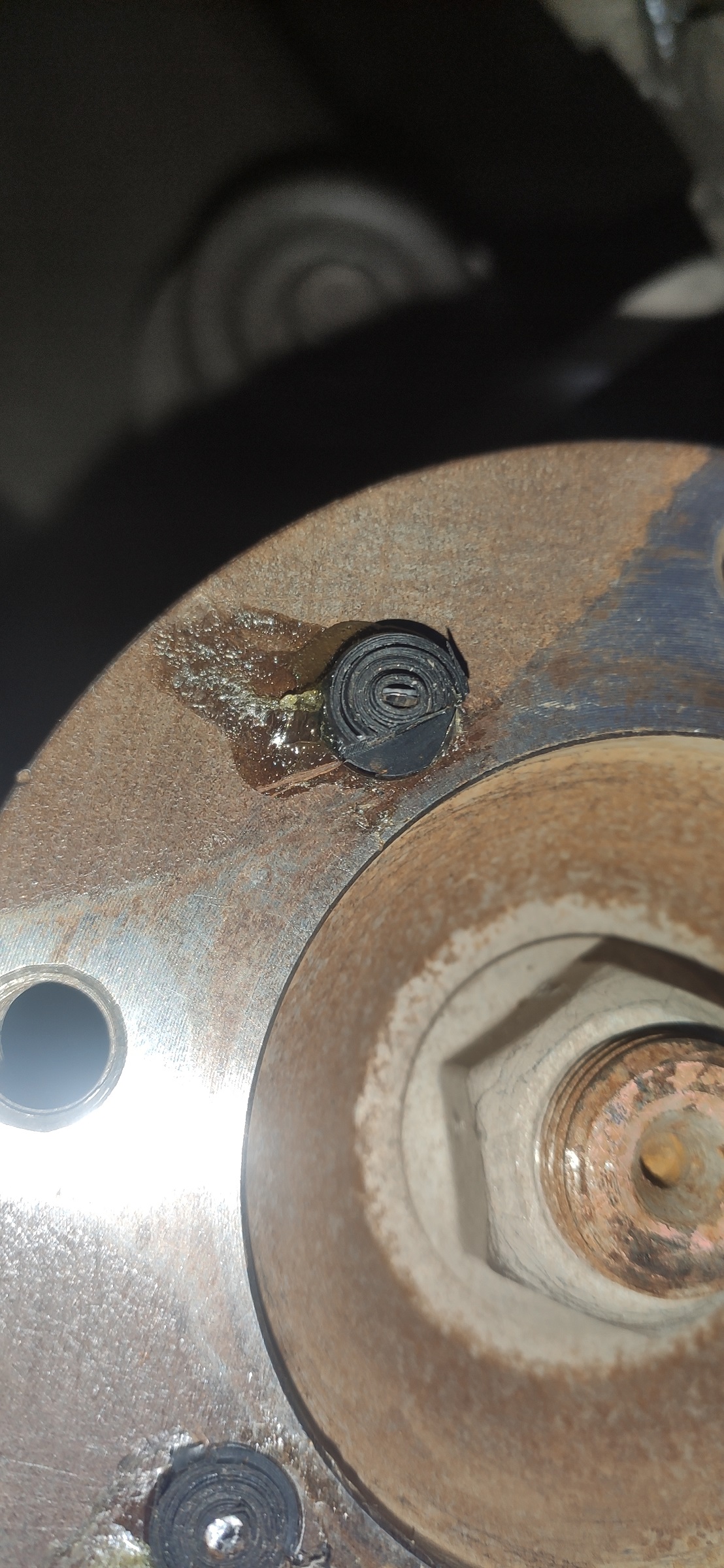

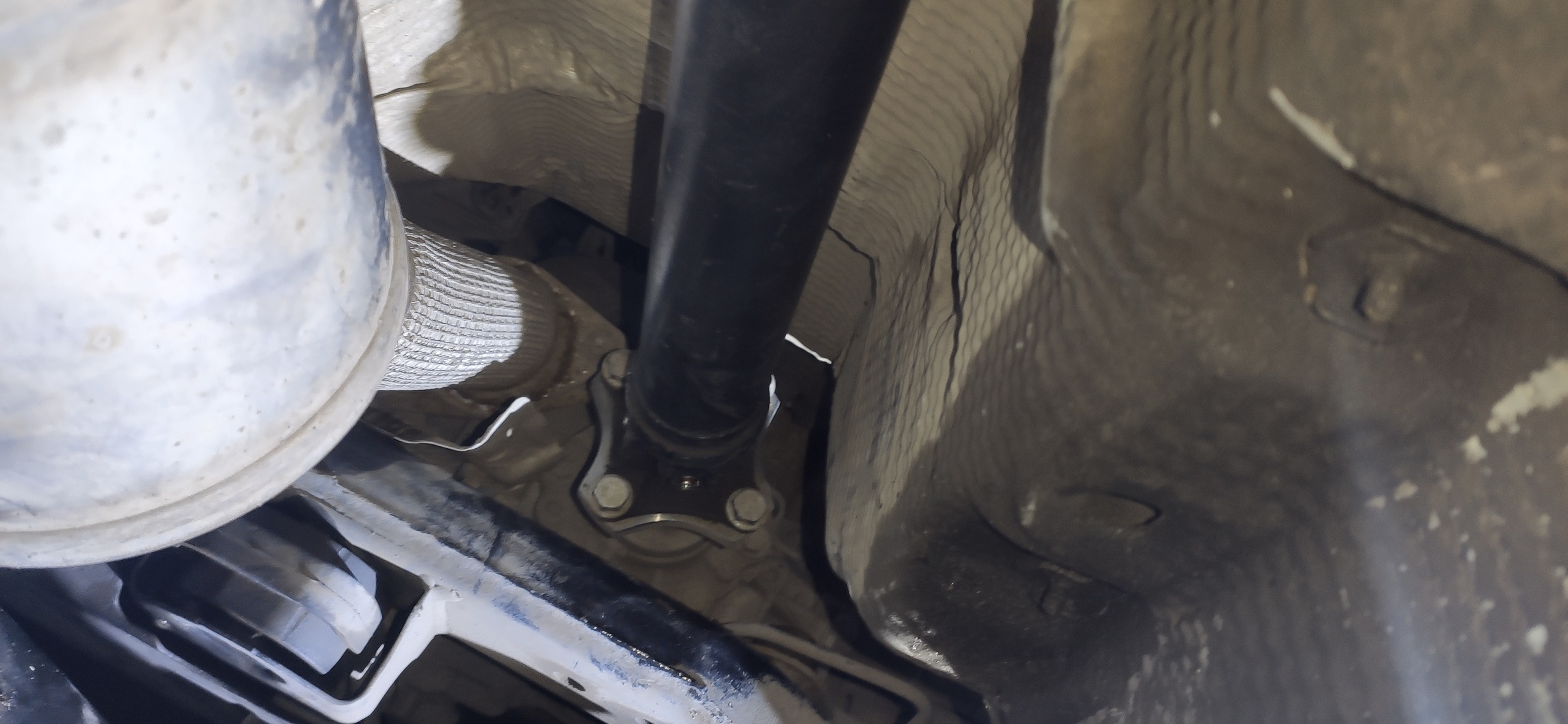

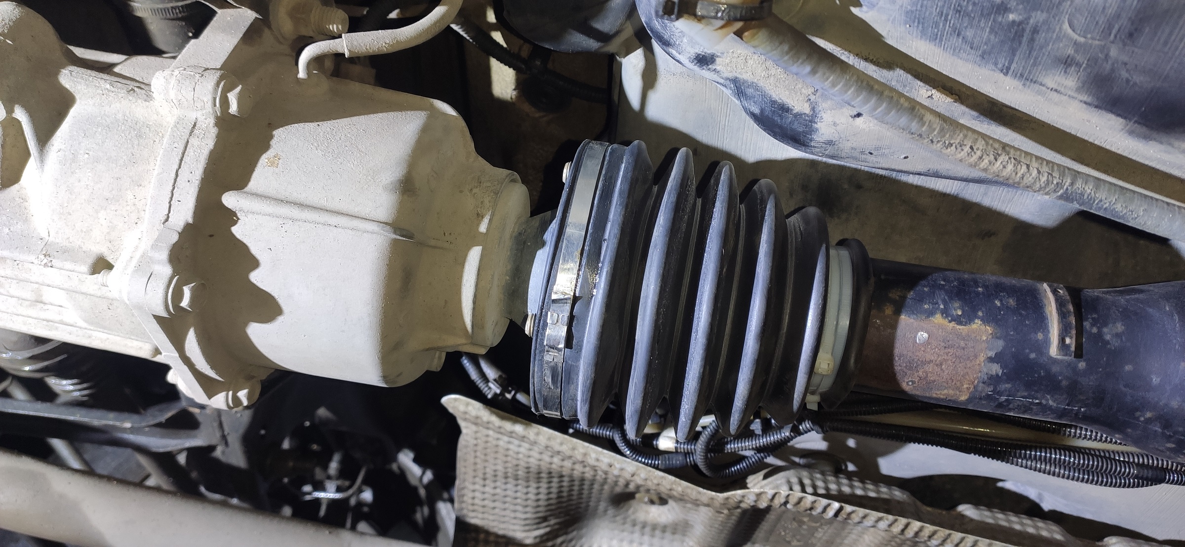

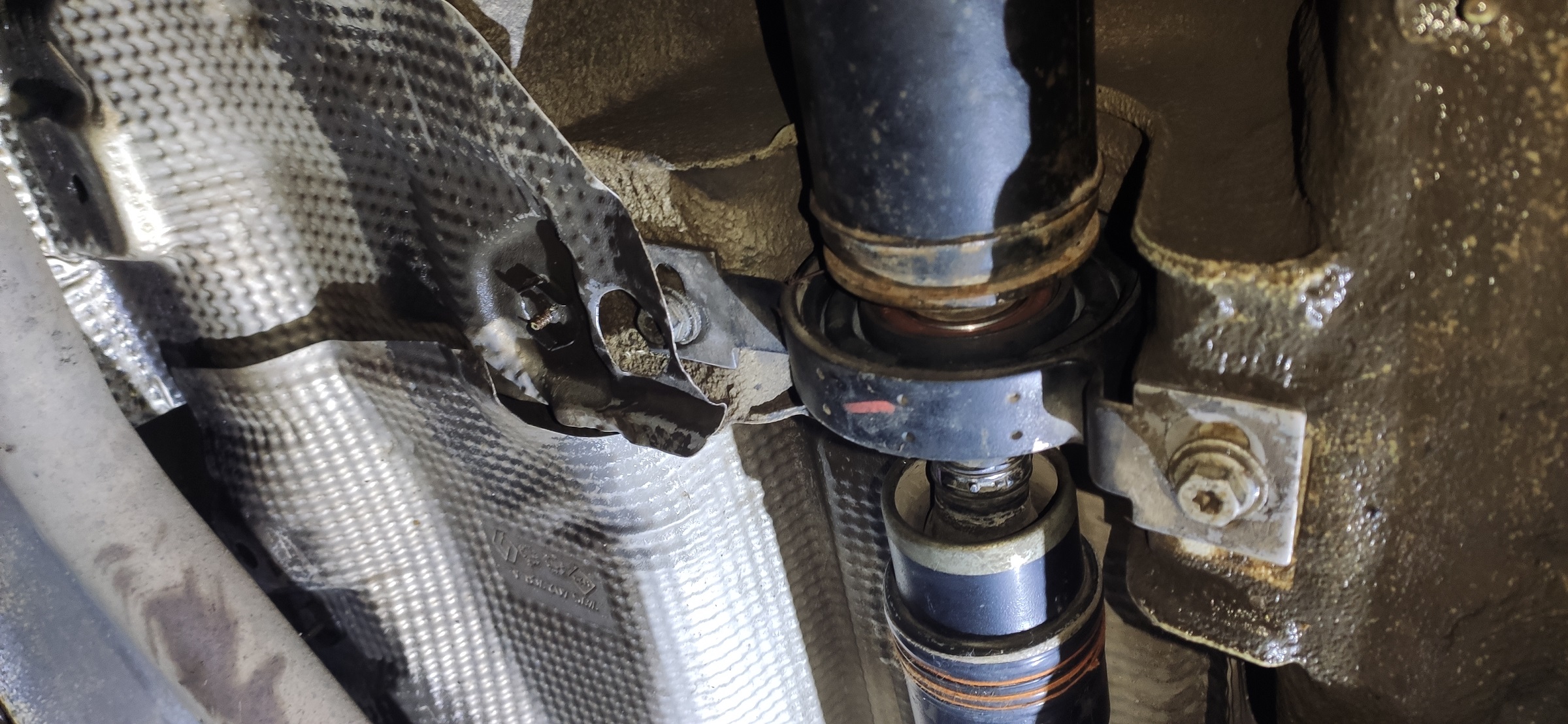

Всех приветствую. Принимайте обратно в ряды полноприводных
3 Часа ползанья под машиной и кардан установлен. Пыльник на задней крестовине уже показал свою работу, сутки шел дождь. Экран между глушителем и карданом не ставил, нет пока тонкого металла, да и думаю похолодало, за зиму ничего не случится. Весной смазку обновлю и поставлю
Отверстия в фланце редуктора заглушил изолентой, предварительно горелкой прогрел фланец чтоб подсох, мотается цилиндр чтоб туго начинал входить в отверстие, мажется клеем и как по смазке легко входит, буквально через 4 секунды уже не двигается, мертво сидит.
Подвесной туарега отлично держит массу кардана, не продавливается как родной подвесной.
Разгонялся до 120 км/час. Вибраций нет, шума нет, при переключениях лязга нет и каких либо посторонних шумов. В общем весной отпишусь еще как поживает кардан.

Биение забыли посмотреть?
Старый 01.12.2021, 09:09   #3000
dimaxa
Аватар для dimaxa
Онлайн: dimaxa вне форума
Был(а): 04 мар 2025 07:13
Адрес: Саратовская область
Автомобиль: Duster diesel+ESP
По умолчанию Re: Карданный вал - ремонт/замена крестовин/подвесного
нет не забыл, 0,3 мм после кернения стальных проушин. Со стороны чугунного фланца в нулях.
