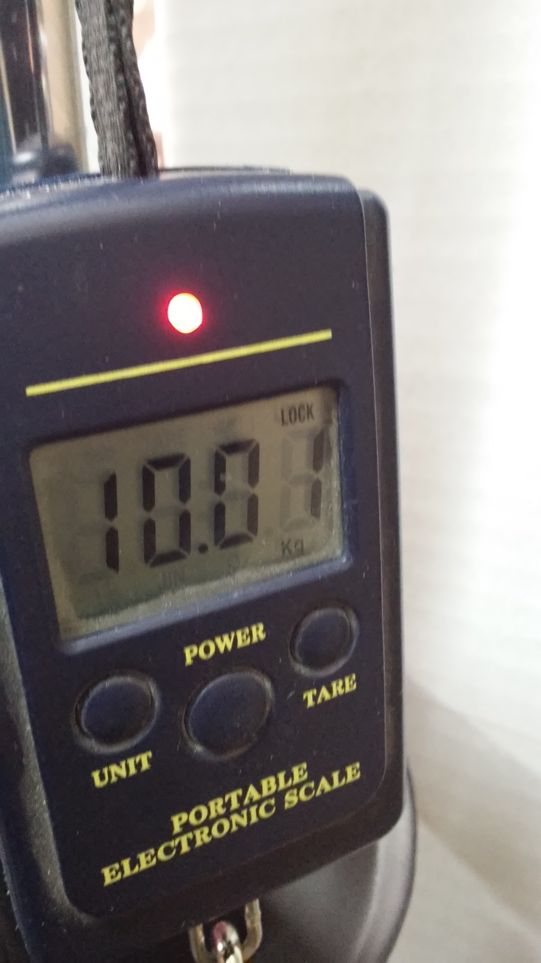

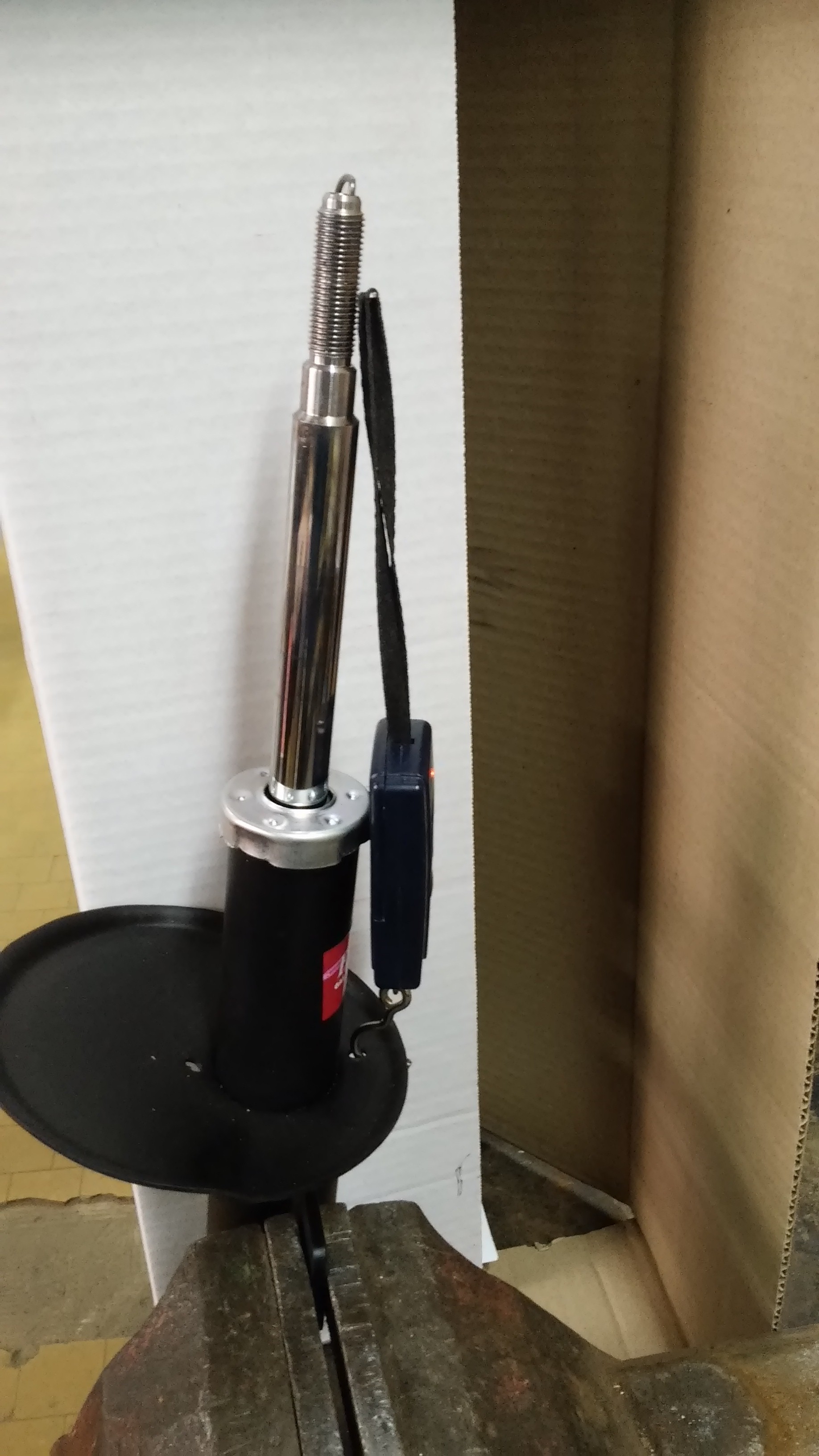

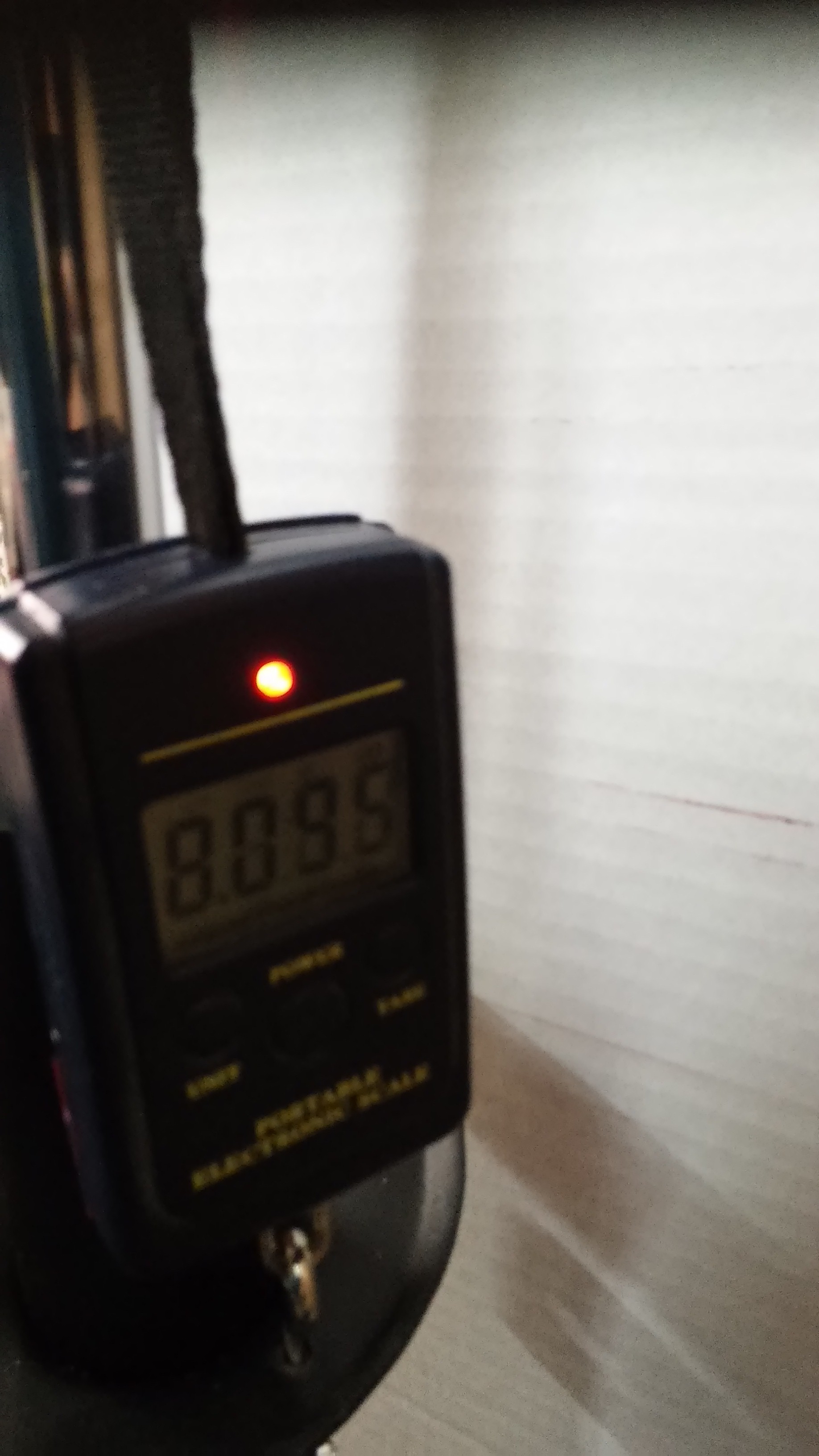

Сообщение от S.Leonidush
Сегодня получил задние стойки KYB-338738, ну и решил их прокачать с переворачиванием штока.Выяснилось, что на одной стойке шток я не могу удержать в нижнем положении, а на второй спокойно.
Такое впечатление, что каябы теперь собирают на коленке на Малой Арнаутской улице...

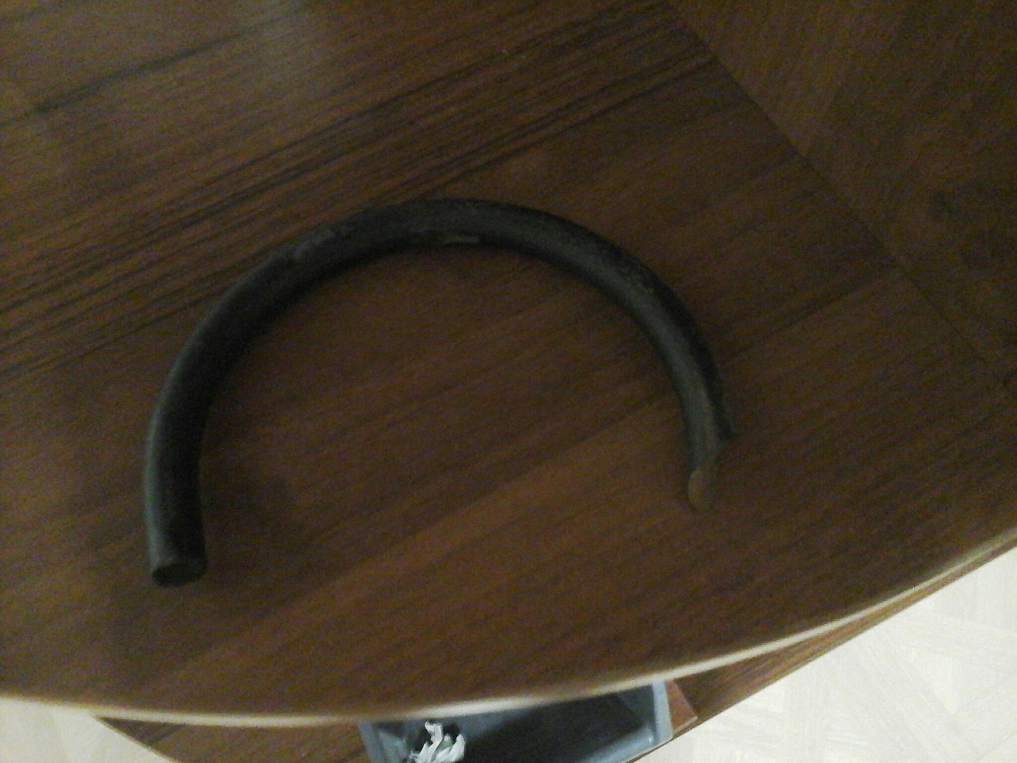

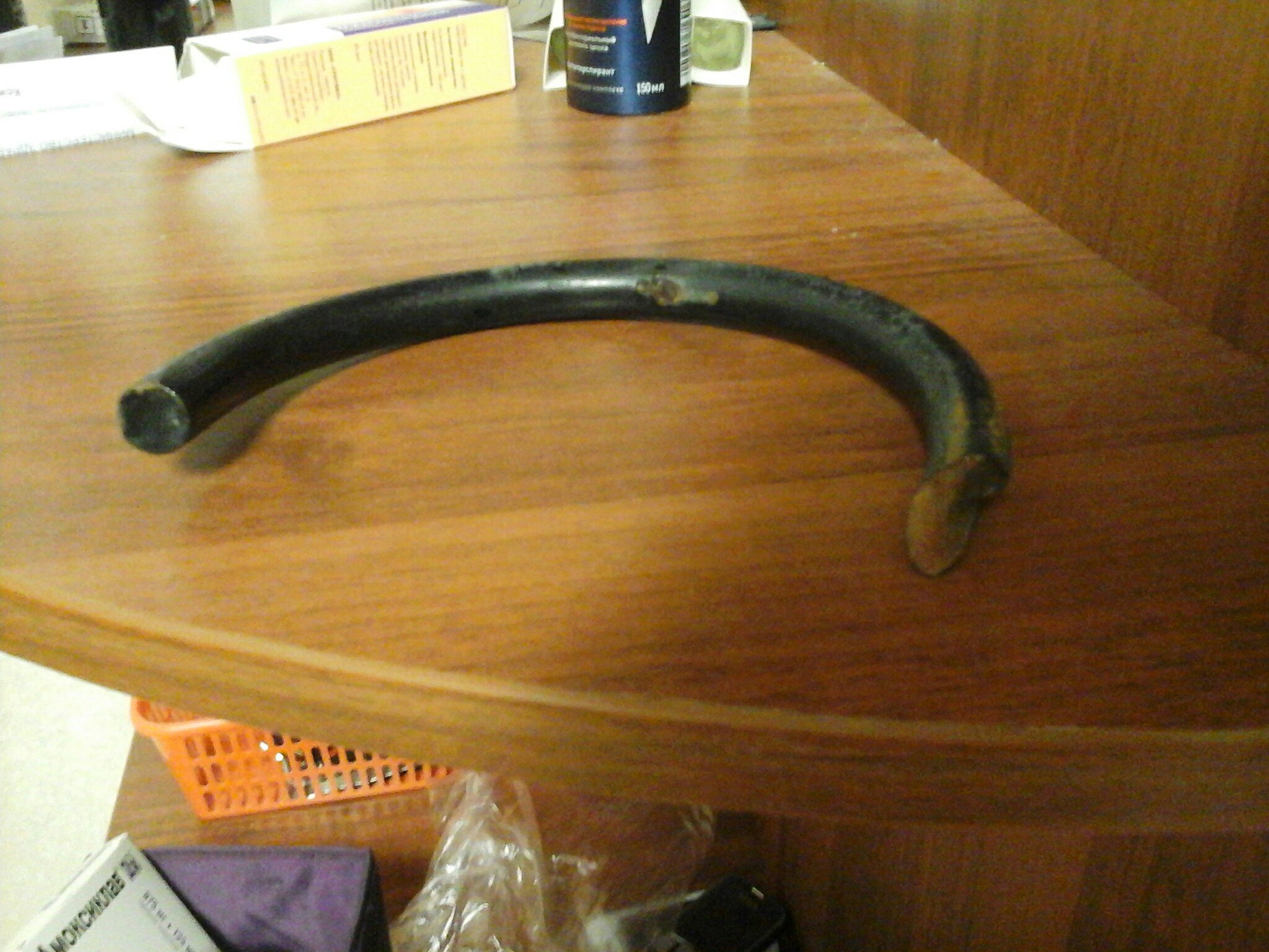

Лопнула оригинальная передняя правая пружина. Пробег 57500 км. Передняя правая стойка сухая, передняя левая мокрая.
К тому же люфт обоих рулевых наконечников и стук обеих передних стоек стабализатора.
Теперь даже и не знаю какие пружины ставить. Наверное придется фобосы для 1.6 покупать.

Сообщение от Сергей159
гоняешь по колдобинам как по шоссе, наверное?
Бывает иногда
Заказал ФОБОСы передние, которые идут для 1.6 ибо ездить с пружиной без одного витка как-то не приколько. Перед НГ я уже их покупал, но потом передумал ставить и продал. Как оказалось зря.

Какова вероятность того, что пружина у меня лопнула из-за неработающей стойки? С виду она сухая.
Очень велика такая вероятность, потому как пружина испытывала нагрузки в максимально допустимых значениях.

Вчера заказал в автодоке пружины ФОБОС, сегодня отказ пришел. В наличии нет и неизвестно когда будут. Будет очень смешно, если их больше не производят.
---------- Добавлено в 10:58 ---------- Предыдущее написано было в 10:28 ----------
Пружина лопнула в прошлую субботу. Я припарковался во дворе на ровном месте. Через 2 часа сел в машину, проехал полтора метра и был слышен сильный хлопок справа спереди. На улице стояли два друга, они посмотрели и сказали, что ничего нет, возможно на зажигалку наехал и она в защиту улетела. Получается пружина лопнула просто так.

Потому что ставить пока больше нечего. Оригинал стоит 8000р за штуку и лопается.
да уж без витка хрен куда полезешь, у меня на обе передние по витку отломились и все , чепляю все, ***, щас поставил лесжифорс с вильштайнайнами пока вроде морда на уровне стока, но чуствую садятся, блин.

Сообщение от S.Leonidush Посмотреть сообщение
Сегодня получил задние стойки KYB-338738, ну и решил их прокачать с переворачиванием штока.Выяснилось, что на одной стойке шток я не могу удержать в нижнем положении, а на второй спокойно. Написал вопрос к ним на сайт, пока молчание.Кто-нибудь может подсказать, допустима такая разница или не заморачиваться?
Решил подкрепить свой пост цифрами и измерить силу, которая толкает шток вверх.Не знаю, на сколько это будет корректно с технической точки зрения, но спецы подсакажут, надеюсь.
Итак, взял рыболовные весы, сжал шток стойки где-то наполовину и получил результат в кг.с/см2.
Результаты на фото и разница в 2 кг. или атмосферы, как кому понятнее.
