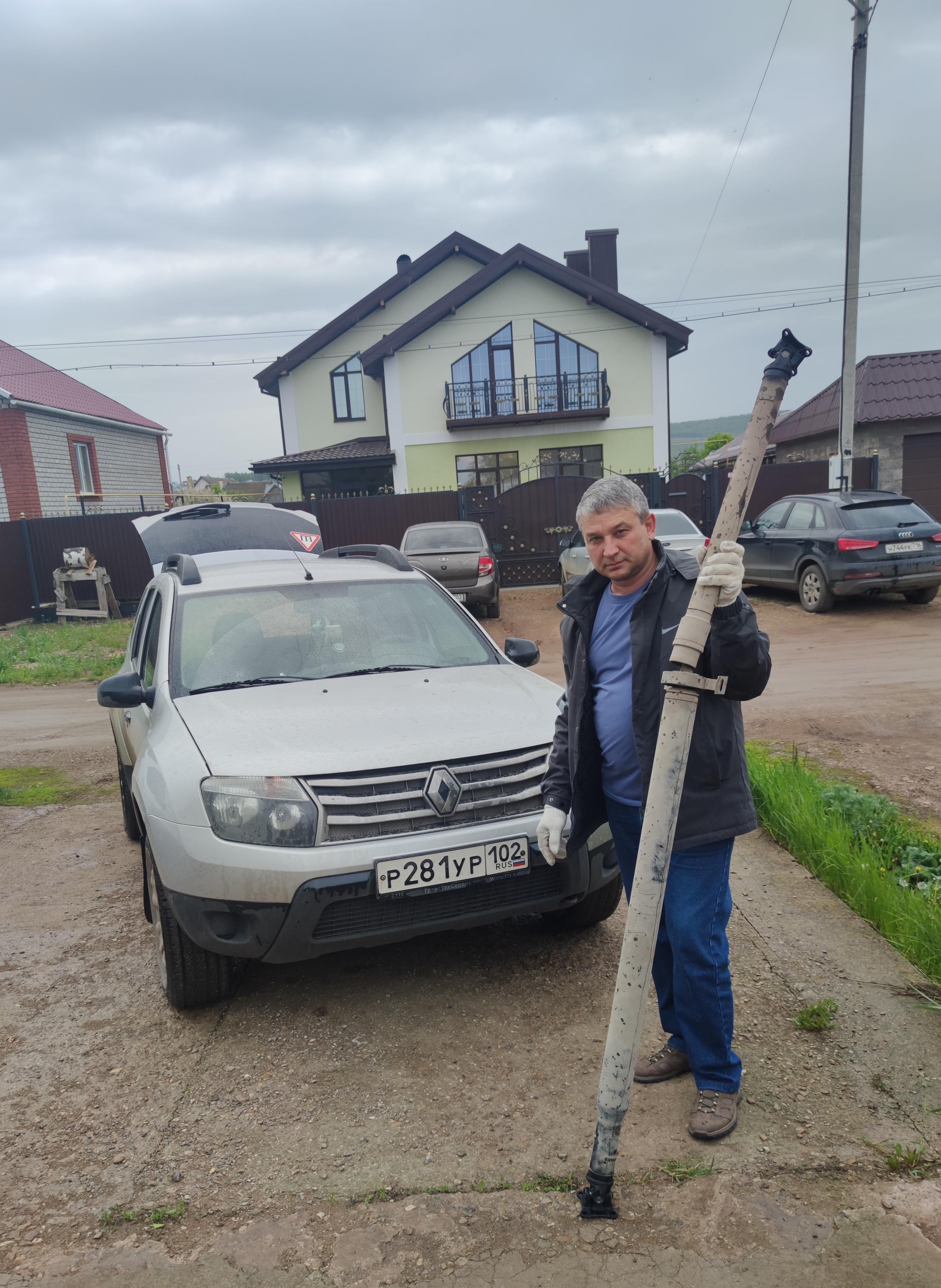

Re: Карданный вал - ремонт/замена крестовин/подвесного
Сегодня приезжал Хасан,наш,местный.Заменили две крестовины с фиксацией стопорными кольцами.
