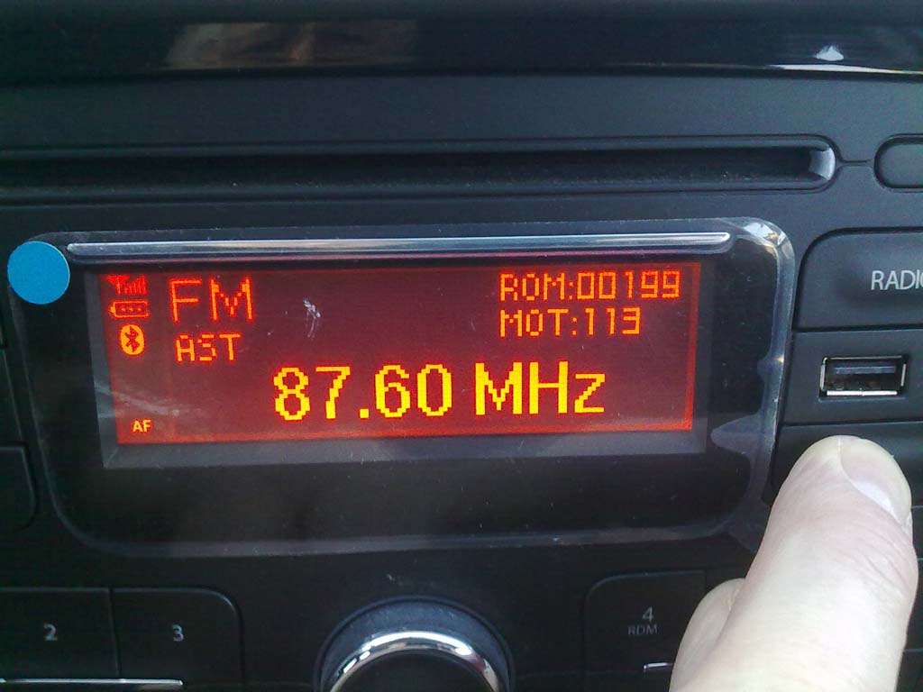

По умолчанию Re: Штатная магнитола (без навигации).
А версия прошивки на магнитоле и чуть ниже еще какая то строчка какие стали?
VOO199
Сообщение от andimorgan Посмотреть сообщение
VOO199
Там еще ниже цифры, я так подозреваю это какой-то толи загрузчик толи еще что-то.
VOO199
Вот должно быть как на этой картинке

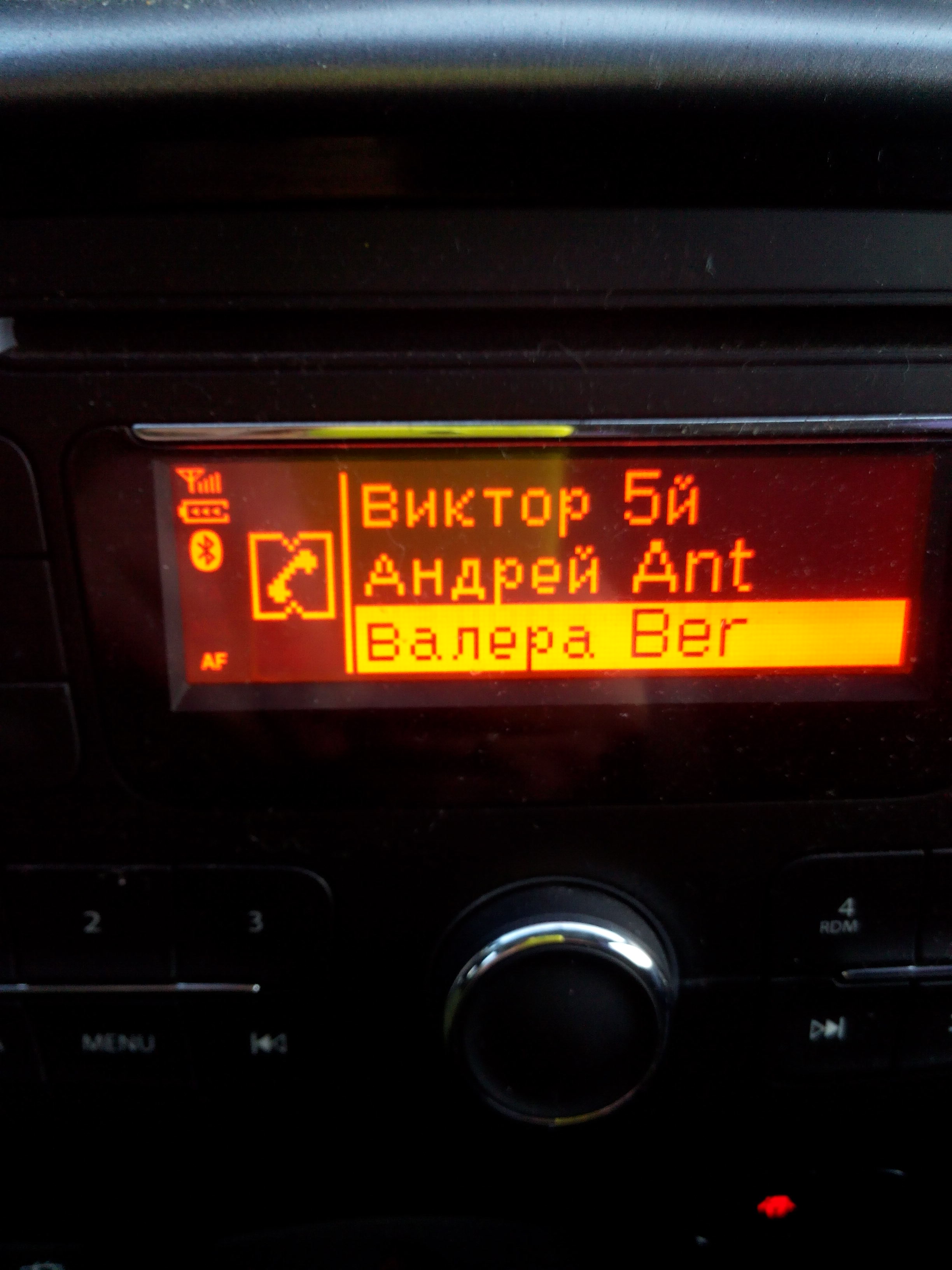

Спасибо. Наконец то свершилось. Подтверждаю, все контакты отображаются, и даже если в имени контакта русский и латиница. Вот например всем известный нареченный лидер противостояния за новую прошивку)))))).
