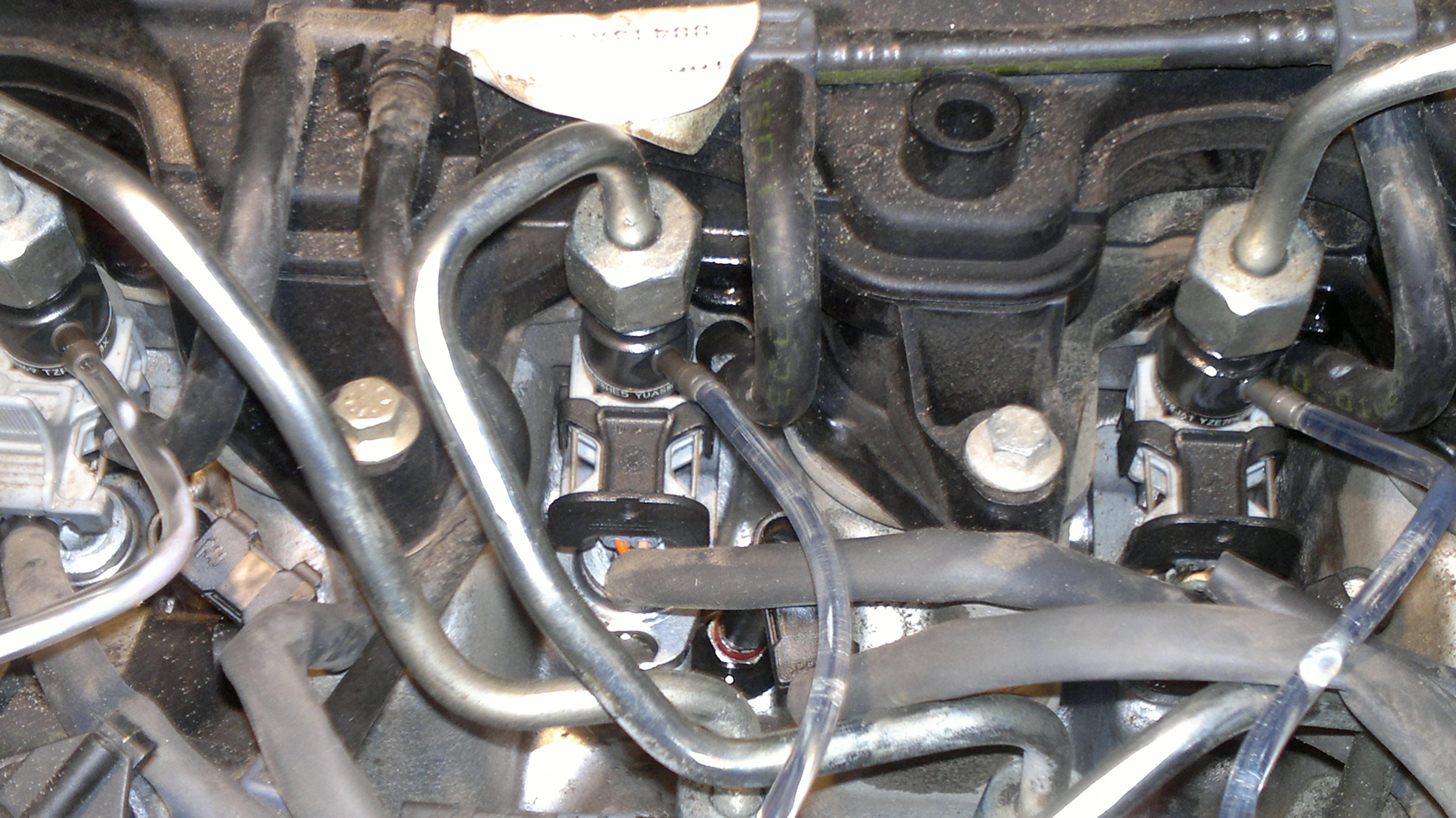

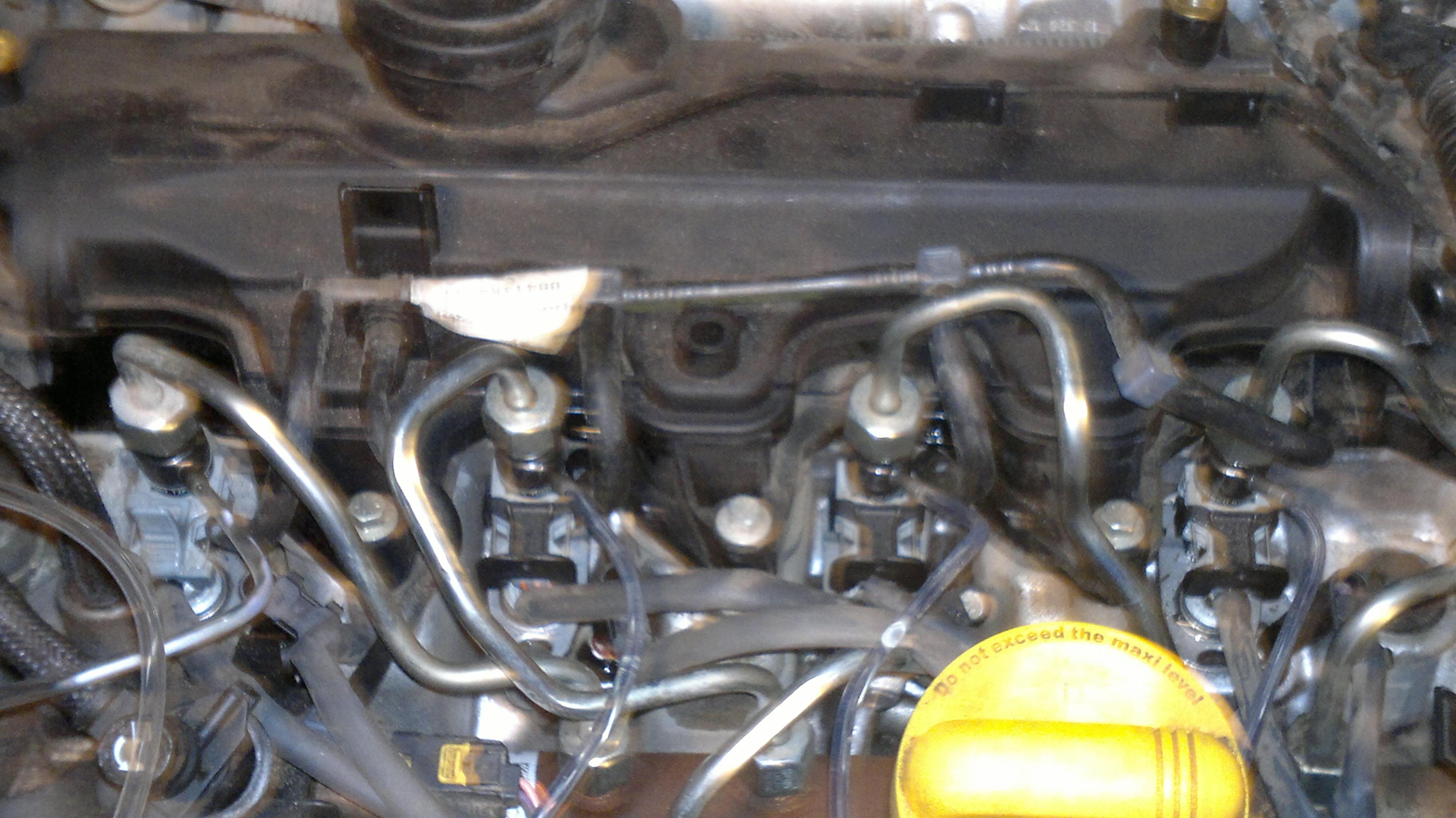

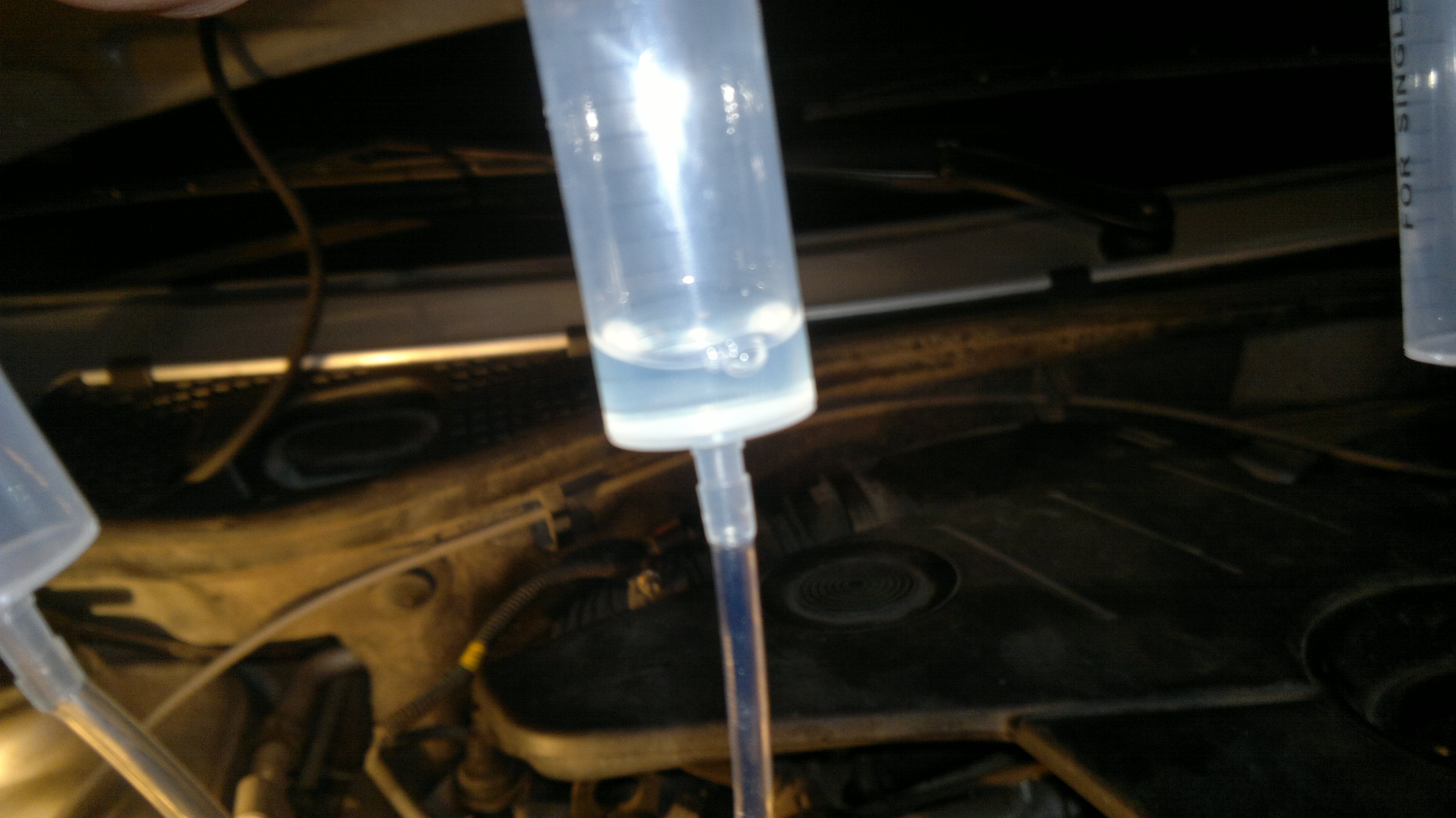

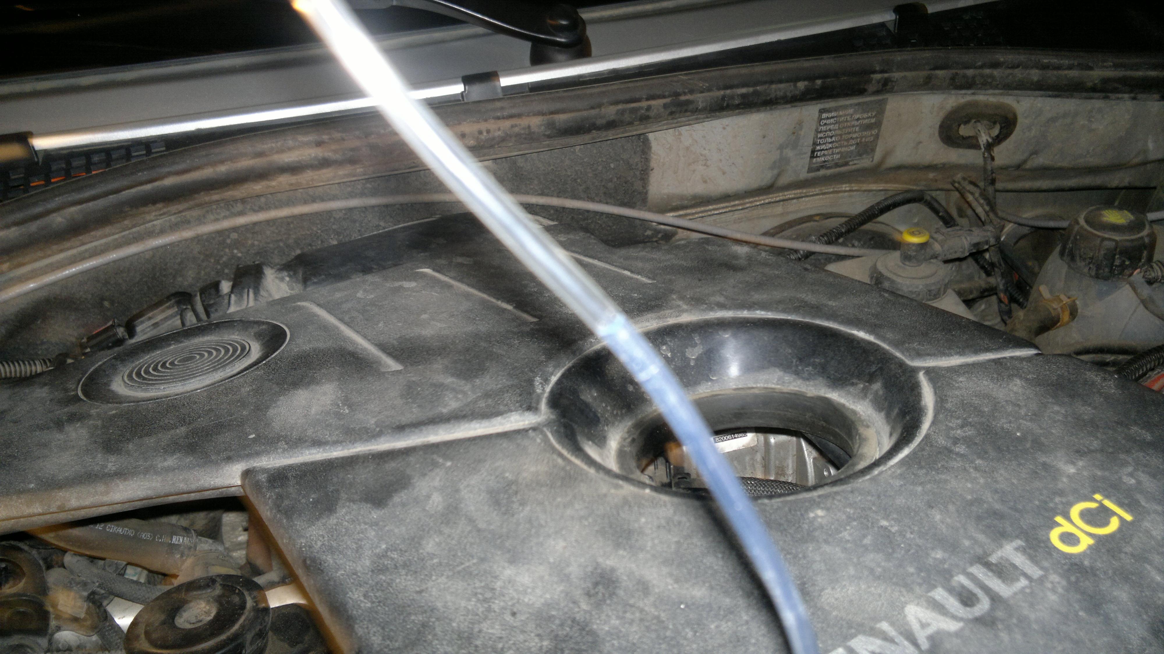

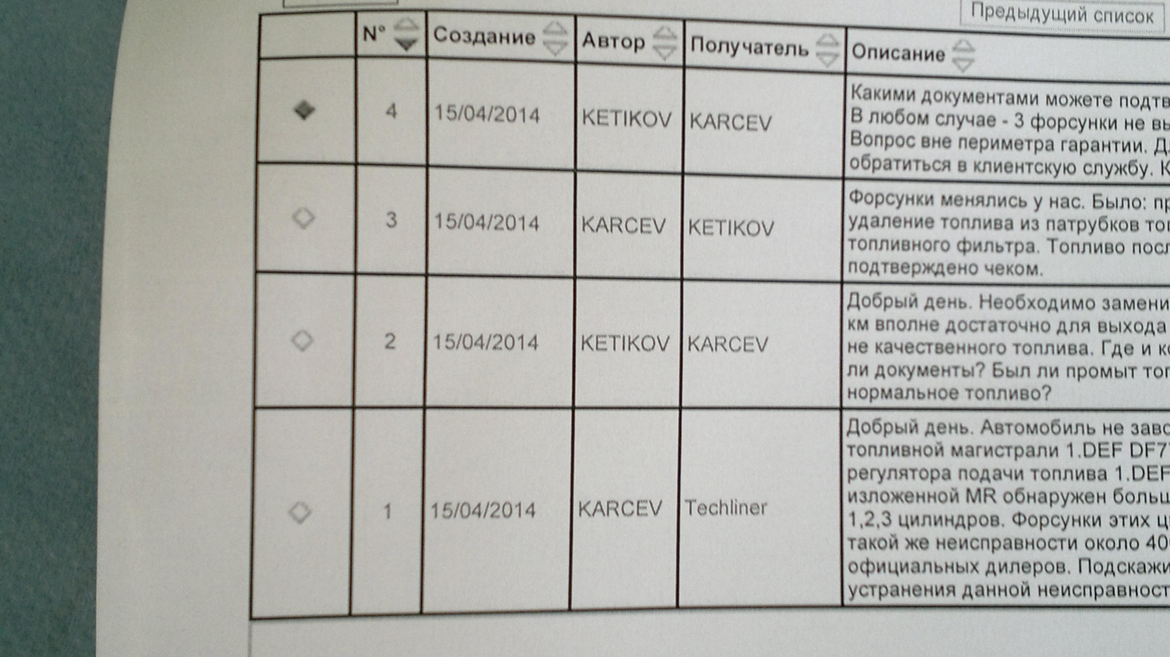

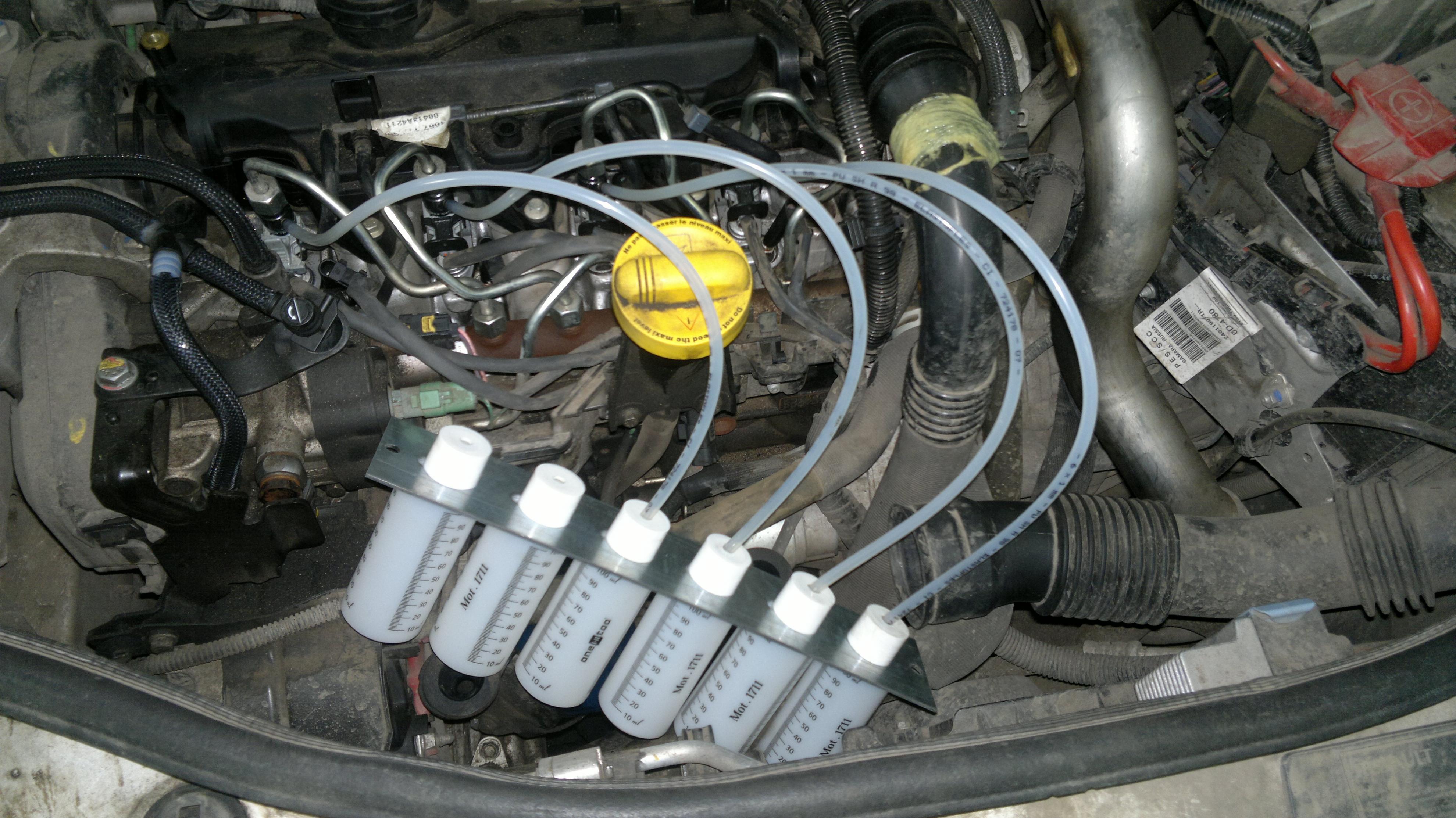

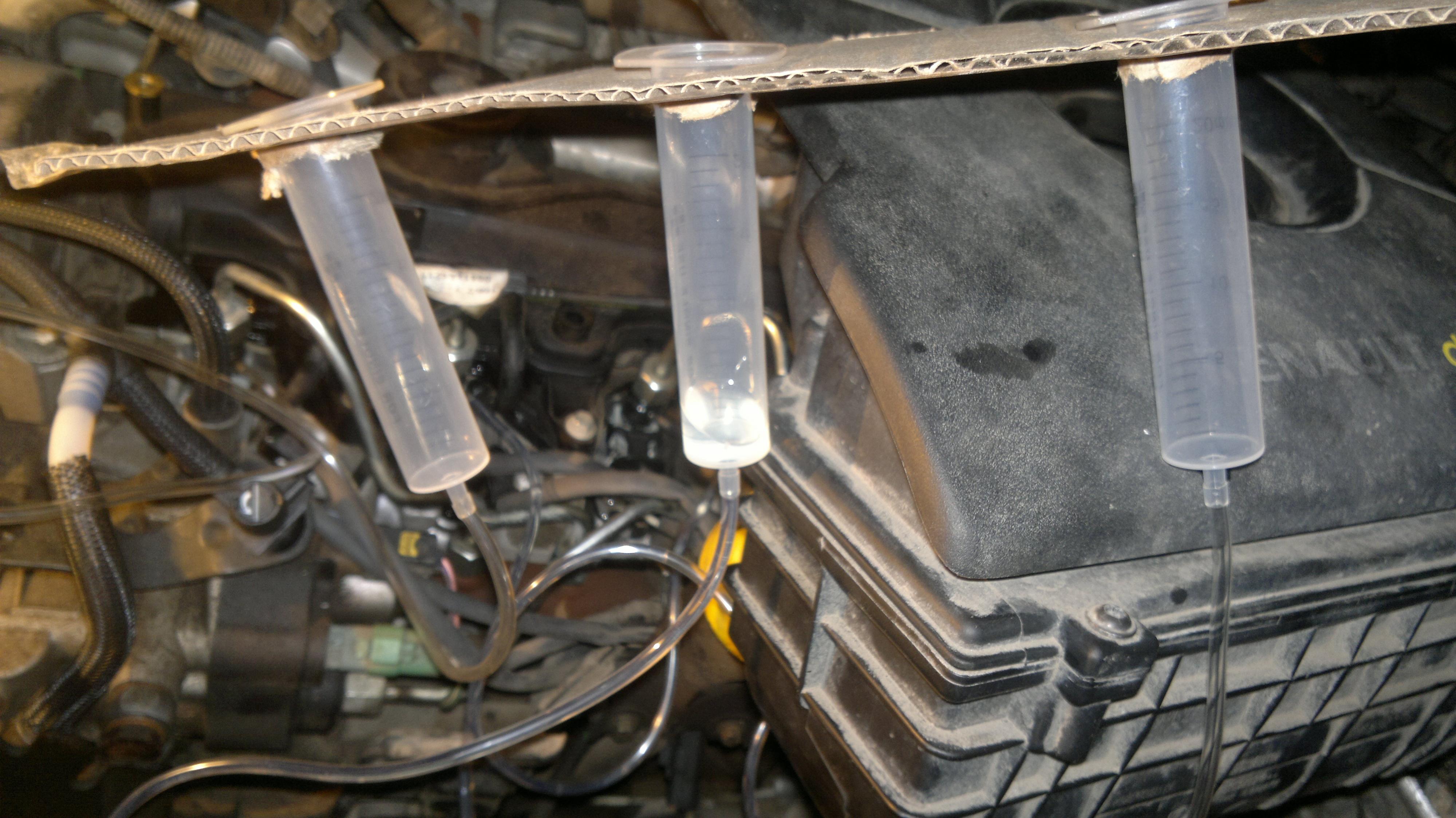

Парни, как обещал несколько фоток...

а форсунка которую делали не они так нормально и работает?

Сообщение от Sanja84 Посмотреть сообщение
Когда я дома проверял рабочая была, живая, не текла, у ОД не проверяли, не успели, када загнали машину, меня не было, зашёл они цепляют свои ёмкости(на первом фото), я сказал что проверял дома и текут 3 новые, которые они ставили, после чего пошла переписка с ИГ (2 последних фото)...
Старый 16.04.2014, 19:44   #308
Sanja84
Аватар для Sanja84
Онлайн: Sanja84 вне форума
Был(а): 22 Янв 2025 06:23
Адрес: Апатиты
Автомобиль: Duster Expression 1.5 dci +ESP, чип RSW
По умолчанию Re: Не завёлся дизель!!! Прошу помощи...
может конечно и случайность, но наталкивает на мысль о левых форсунках.
Старый 16.04.2014, 19:47   #309
AkOm68
Аватар для AkOm68
Онлайн: AkOm68 вне форума
Был(а): 24 Янв 2020 10:55
Адрес: Тамбовская обл
Sanja84, именно такое мнение я им и озвучил када оформлял док-ты, согласен если бы все потекли, какая сильнее, какая слабее, НО НОВЫЕ текут, а ремонтная ни фига!!!

AkOm68, я так и не понял, откуда форсунки текут.

Бертони, в обратку выбивают топливо

Sanja84, про неисправность клапана форсунки было? Может просто мозги не дают команду на закрытие и топливо переливается в обратку. А сами форсунки в порядке.

Бертони, да не, это клапан форсунки. да и движок с толкоча заводится и замена форсунок, а одной просто ремонт помогли (кратковременно).
В самих форсах стоят клапана, которые открываются при давлении не ниже 240 Бар, когда они выходят из строя, ТНВД не набирает давления и двиг не запускается, т.к. клапана в форсах всё давление спускают в обратку как избыточное топливо, вот и вся проблема, в ремонтной форсе клапан заменили и она заработала, все форсы при мне прописывали в ЭБУ, с этим косяка нет, косяк в клапанах форсунок, вот и всё...

Сообщение от AkOm68
насколько я помню, у нас электромагнитные (или пьезоэлектрические) клапана стоят и им пофигу на давление.

Modigar, верно, изначально клапана стоят для сброса в обратку избыточного топлива, но когда накрываются то сбрасывают слишком много топлива.
Не пофигу какое там давление!!! Электоромагнит регулирует открытие на определённое время и в определённый момент, т.е. регулируют впрыск, а впрыск происходит под определённым давлением, а когда это давление отсутствует, что происходит...? Правильно - впрыска не происходит!!!
