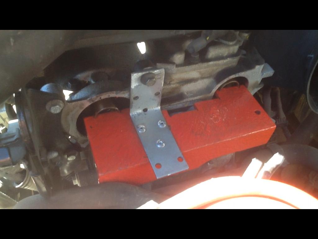

Вот так выглядит . Можно не выпиливать, а сделать из трёх полос, одна в длинну и две в торец, закрепить на болтах, заклепках.Фиксатор желательно прикрутить так к ГБЦ.

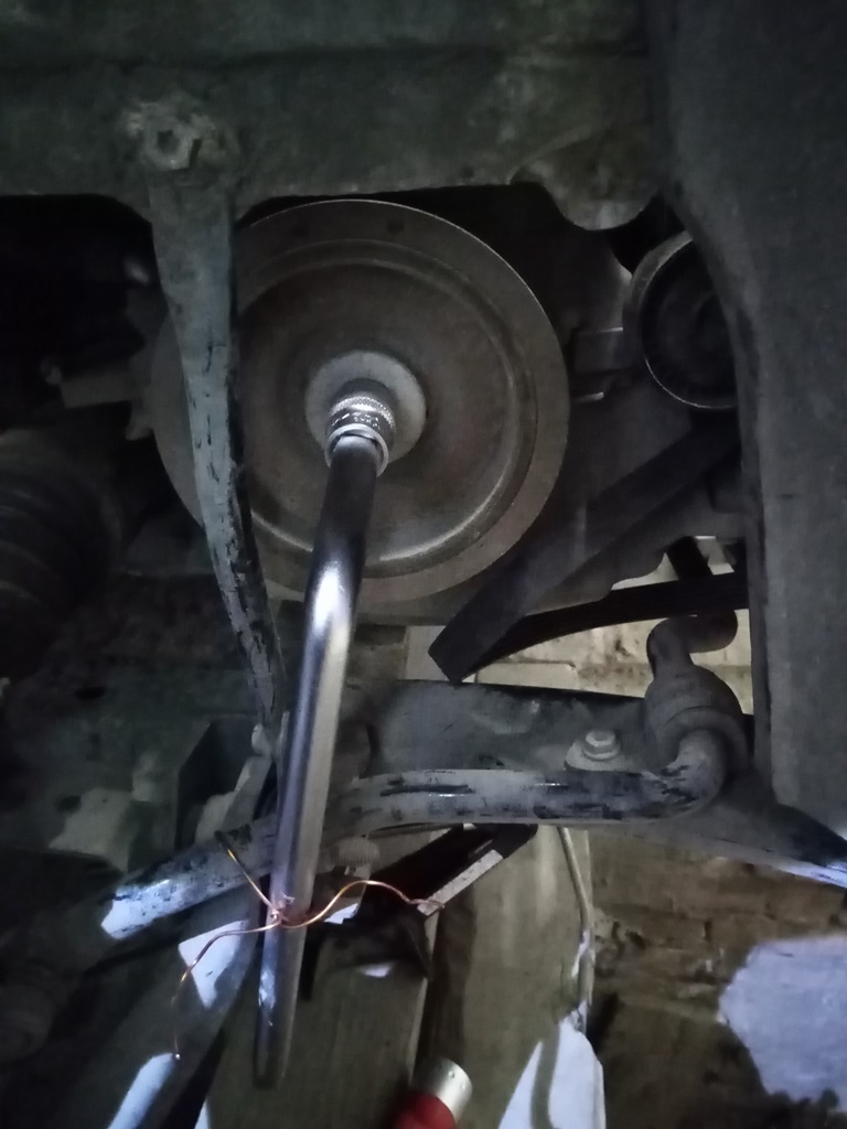

Я при замене болт открутил с помощью накидного ключа(сил не хватило удавкой удержать),уперев его в подрамник и подвязав проволокой немного,стартером доли сек просто как бы чик...очень коротко ,даже думал что просто ничего не произошло ,но решил проверить а он и открутился,и все от руки пошел даже фотку вроде прикладывал но у меня дизель.Греть шкив опасно там же резиновая вставка.Затягивал с помощью удавки продается в автомагазинах полезная вещь для любых шкивов. моментом около 200Нм с фиксатором резьбы средней прочности синий

По поводу защиты-это видно наши делали,такая тварь!,короче когда откручиваю то каждый болтик втыкаю в пеночку а потом точно на тоже место,иначе не по резьбе со всеми траханиями, + смазываю чуток графиткой. и когда назад то только все наживить а потом крест на крест протягивать.Обычно буржуйские такие вещи сделаны идеально, можно на пару болтиков до конца а остальные как родные,на наших такого никогда не было.Так же материал самих болтов,видимо марки стали отличаются +подбор на предмет гальванической совместимости.Обычно на импортных авто все четко хоть 30 лет прошло! А в нашем деле самое сложное болты и гайки крутить
Так что кто сам будет менять удачи!

Молодец ! Это самый простой способ! Раньше на классике всегда так откручивали болт , сняв высоковольтный провод с катушки, чтобы не завелась. Хотел так сделать при отворачивании , очканул думал заведётся . Решил погреть слегка, там нет ни какой резиновой вставки !! Не до красна же греть, слегка только . Результат положительный !

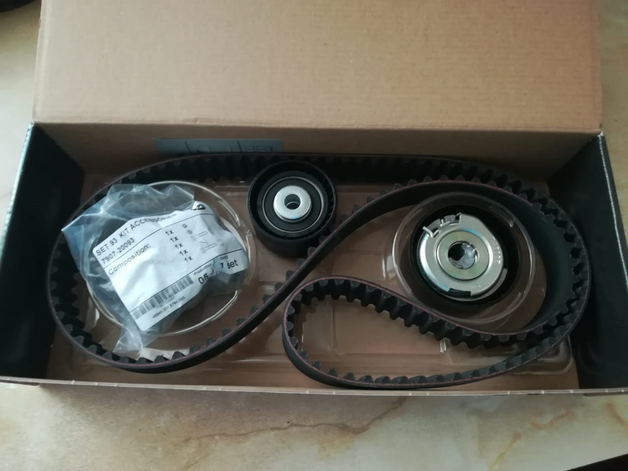

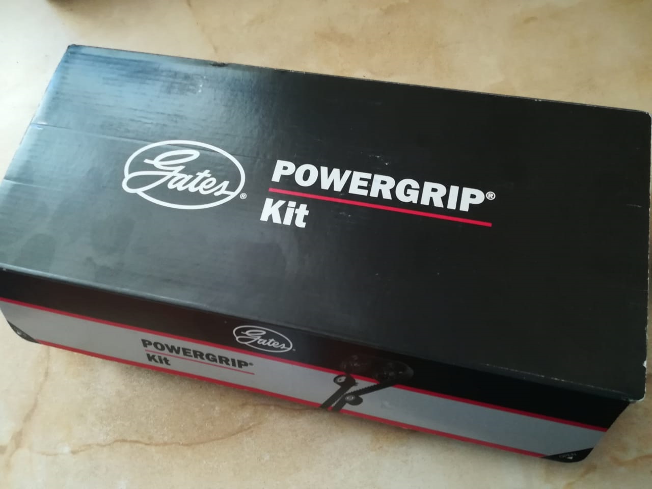

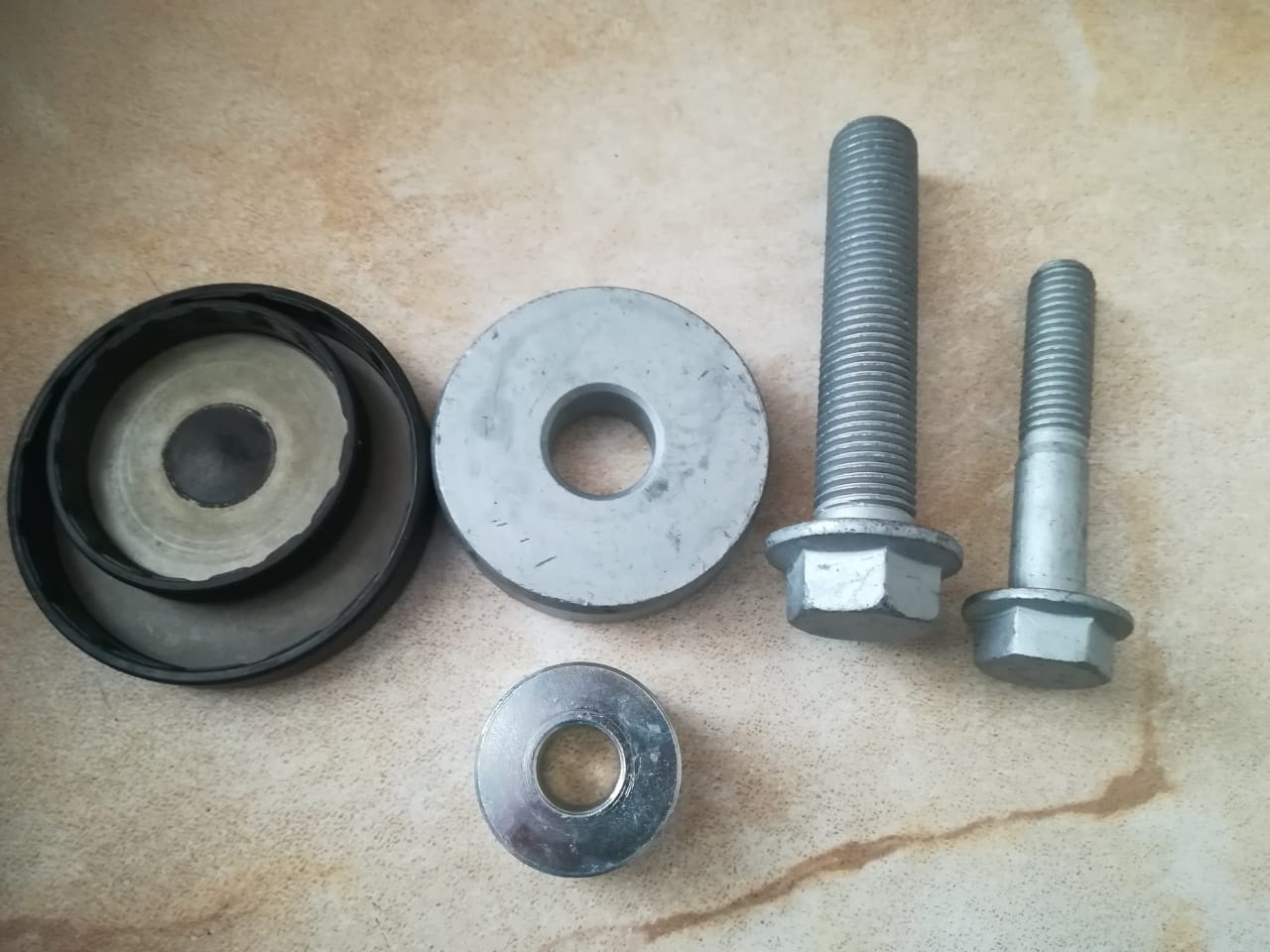

Посмотрел видос. Похожий набор прикупил, но болт вроде правильный в нем. Может вложили пакетик в коробку от другого набора? Сфотал номерки, может кому сгодится.
