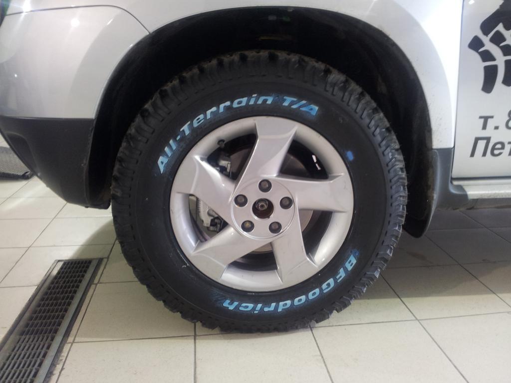

Название: Гудричах 225-70-R16.jpg

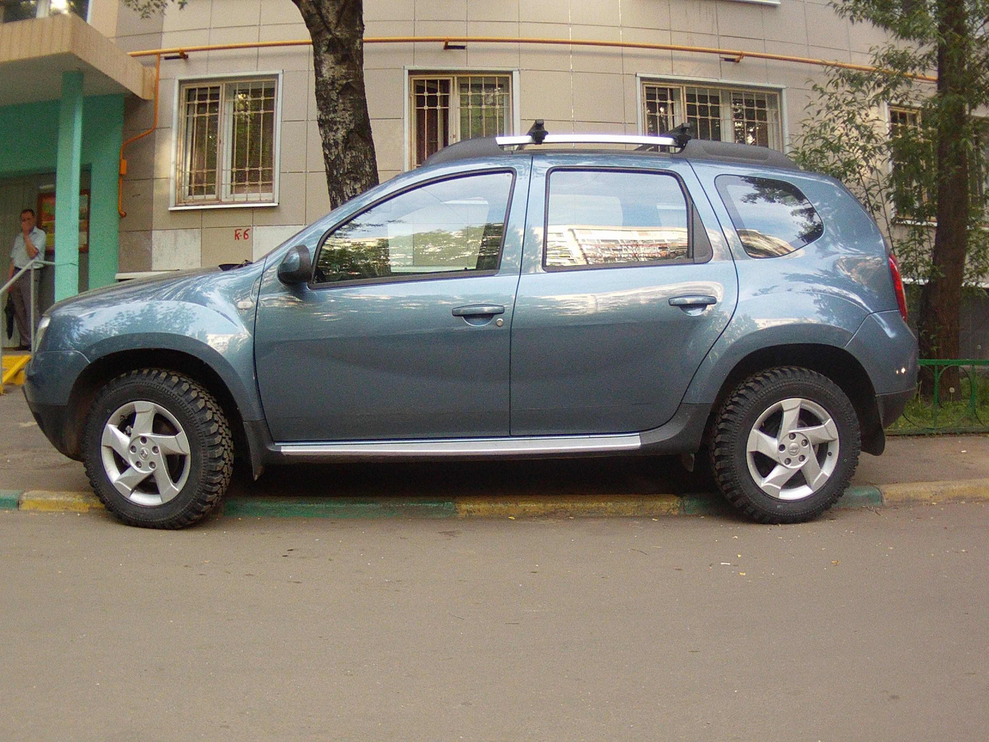

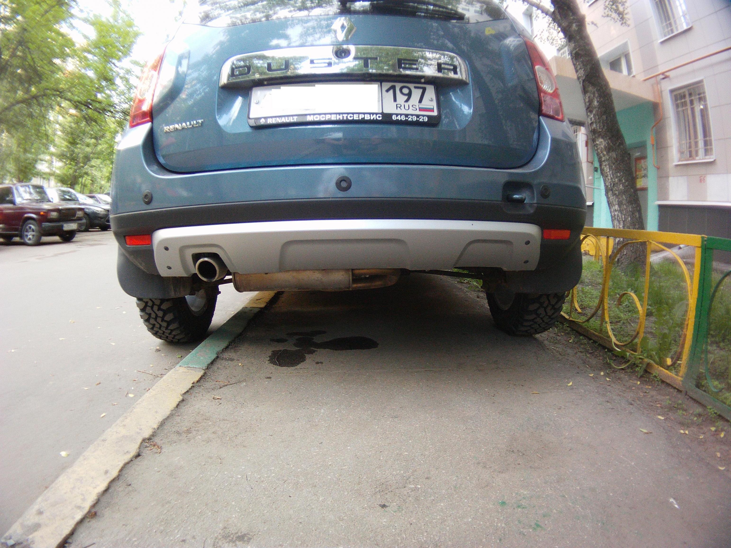

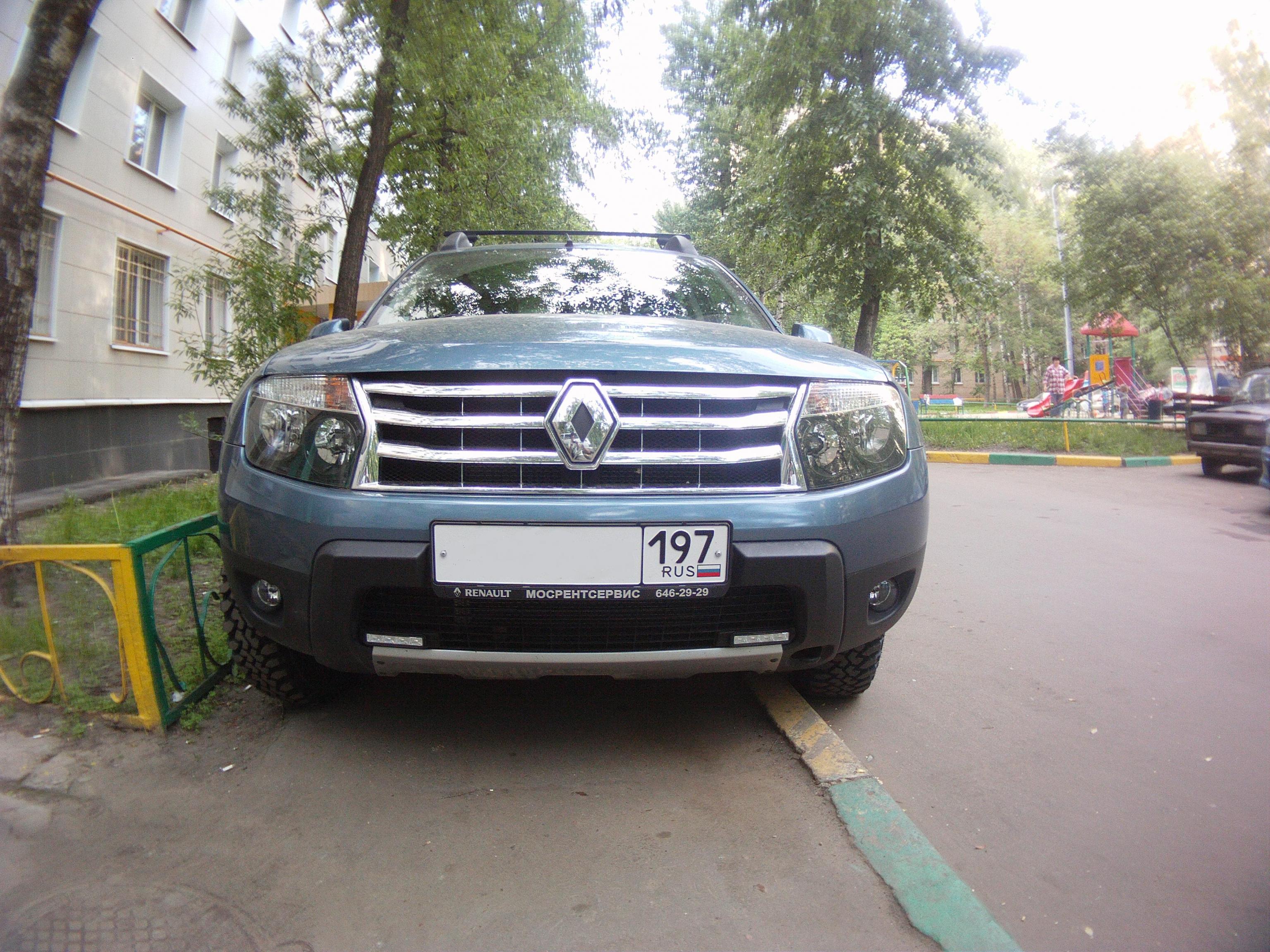

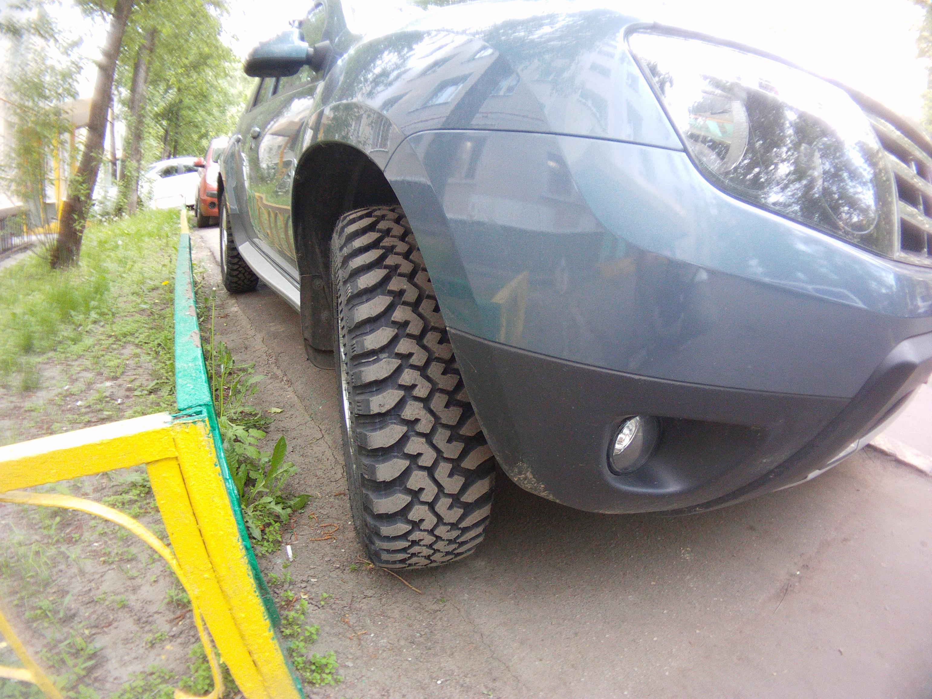

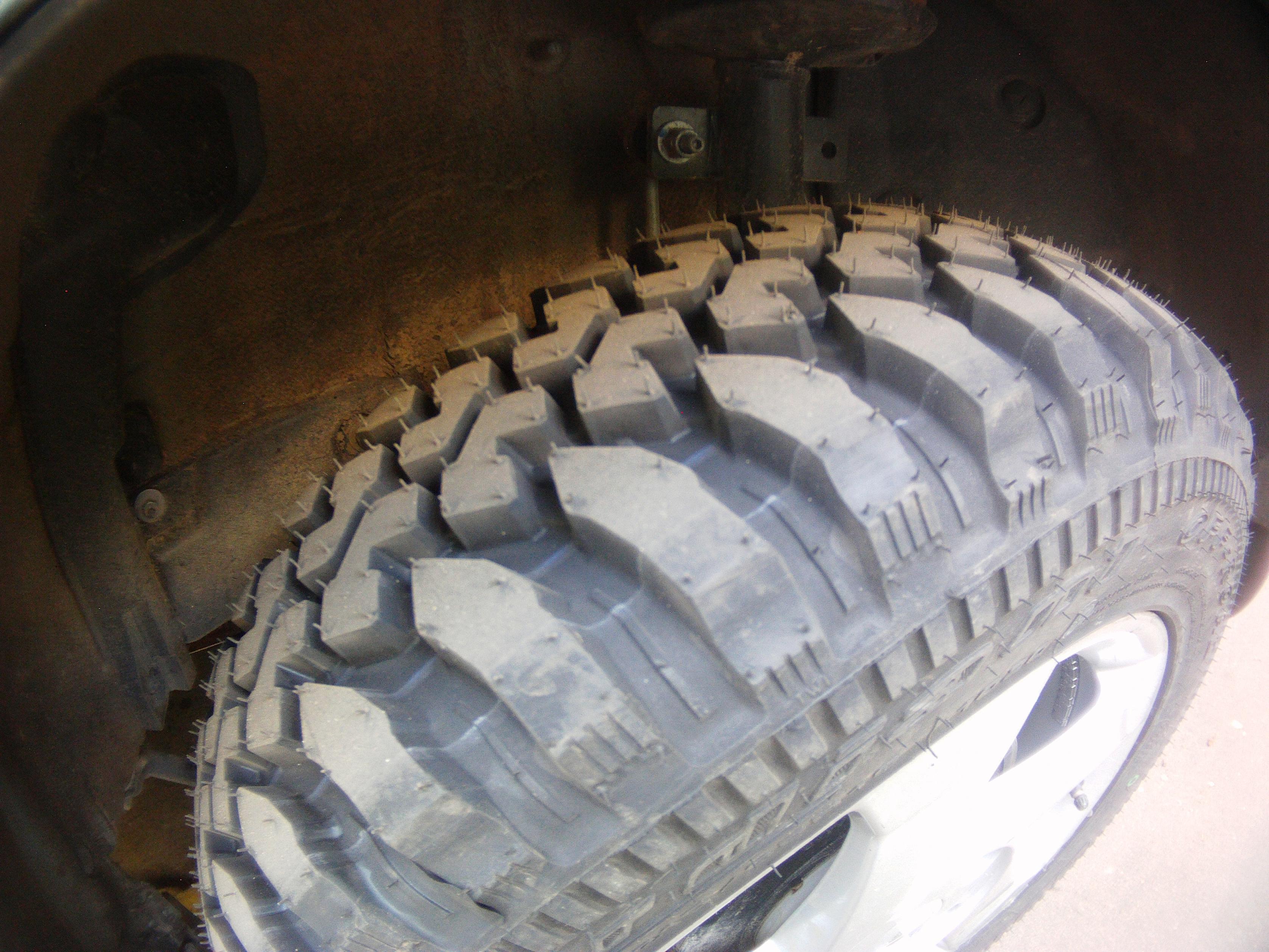

Я свой выбор сделал.
Две недели назад сел в деревне в суглинке на штатных Continental ContiCrossContact LX 215/65 R16 98H и понял, что это не та резина которая мне нужна. Долго смотрел разные варианты и отзывы к ним. Пришел к выводу, что мне нужна мудовая резина. Остановился на Cordiant Off Road 215/65 R16 102Q (http://market.yandex.ru/model.xml?mo...1107&hid=90490). Это наша копия BFGoodrich Mud-Terrain T/A (http://market.yandex.ru/model.xml?mo...8911&hid=90490). В ромашку с другими вариантами играть не стал (встанет/ не встанет). Что получилось - на фото (до и после). Правда снимал в апреле и стоит зимняя Dunlop Graspic DS3 215/65 R16 98Q, но для сравнения внешнего вида сойдет. Если интересно, могу выложить список из каких шин выбирал.
Паренек на шиномонтаже был ооочень удивлен... На хрена тебе тракторная резина на эту машину?!! А правда, на хрена? Наверное нужна, чтобы лучше лазить!!!
Первые ощущения. Шумит, даже скорее гудит. При разгоне звук напоминает работу тягового электродвигателя электрички, только частота намного ниже и приглушенно. Слышно только в салоне, при открытии стекла гул не усиливается.

Сообщение от Crocodil
Круто!!!!

Еще не лазил. В выходные предстоит, для этого и ставил. Попробую как будут лазить, если дожди будут...
Значит 215/70 R16 гудричи ТА - без напряга встанут!
Должны встать. Разница диаметров шин 22 мм. По 11 мм на сторону. Это в пределах ошибки измерения. Да и цена сопоставимая.
А вот гудричи МТ начинаютя только с 225/75 R16, а это уже 58 мм разница.

Я тоже не хочу купить дастер и сесть на штатной резине в первой же луже. А на шоссейной резине это как 2 пальца. Я остановил свой выбор на Yokohama Geolander AT-S G012 . По городу перемещаюсь 95%. Так что хочется безопасности и комфорта. А вот Cordiant Off-Road - это только для грязи и мучать себя и машину ради выходных на природе не вижу смысла. И постоянно терпеть этот гул, а представляете как будет вести себя она при 120 км/ч на трассе? Не дай бог!!!
После монтажа разогнал машину на МКАДЕ до 110, гул мало изменился, примешивается звук работы двигателя и уже не замечаешь. Про поведение машины ничего не скажу, на 110 прошел пару км, пока не ясно. Сгоняю в деревню (туда+обратно=400 верст) об ощущениях отпишусь.
У меня машина - это дачный вариант. По городу не много катаюсь. Некуда, да и в пробках стоять, нафиг, нафиг. А в деревне глина. Весна - осень или дожди долго, там ПОПА!! Yokohama Geolander AT-S G012 резина по отзывам хорошая, но не для глины. Так что для меня выбор невелик.

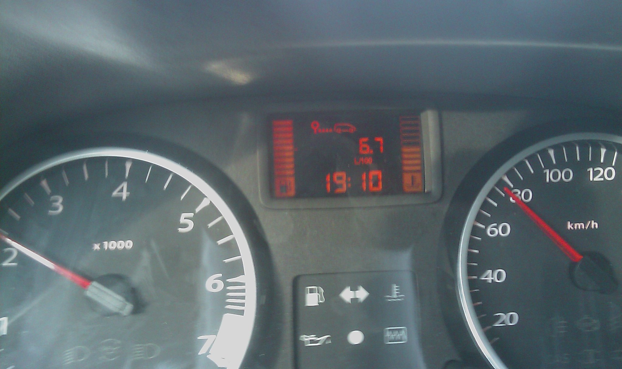

Раньше (да и сейчас) НИВА 213. Но захотелось комфорта по трассе. Для нивы средний расход 10/100 шины KAMA FLAME, вполне себе скребут глину. Думал сюда поставить такие же, но это не НИВА. Блокировка электронная и нет пониженной.
Машина прошла 1100 , по трассе на Continental LX расход был в среднем 7.8-8.2/100. Минимальный расход – 6 передача ближе к 60 6,5/100, ближе к 80 6,7/100. Минимум выжал если в накат под горку - 6.2/100. Но как только больше 80, 90… 7.5-7.8/100, а больше 100 – 8.4/100. При 140 не вспомню. В общем оптимальная скорость 80-100. В выходные поеду - буду смотреть.
