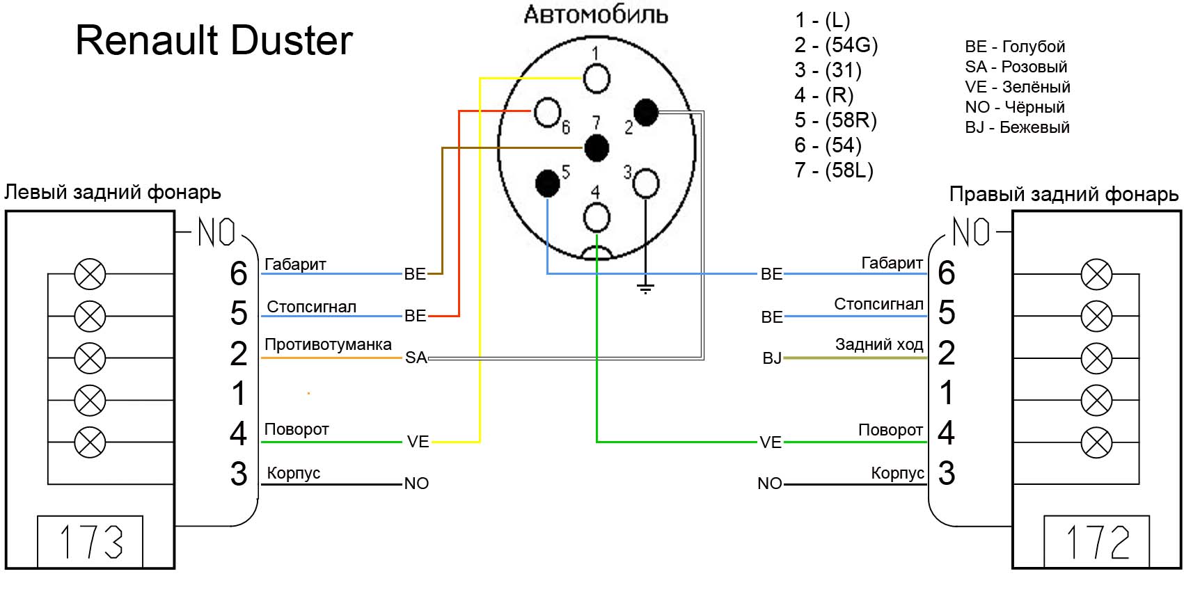

Покоцать провода на фонарях большого ума не требует, но это не мой случай. Хочу через штатные разъёмы задних фонарей, но для этого нужны такие же разъёмы!!!
В интернете огромное количество разных разъёмов! Неужели никто не знает точное название 6-пинного разъёма задних фонарей? Что, они такие уникальные?
Не секрет,что нет лучше контакта,чем пайка проводов. Покоцать-да,ум не нужен,а вот найти нужные провода,аккуратно припаять,уложить - тут нужен не только ум,но и желание,и руки,и время. Может,в этом всё дело? А вам-удачи в поиске.

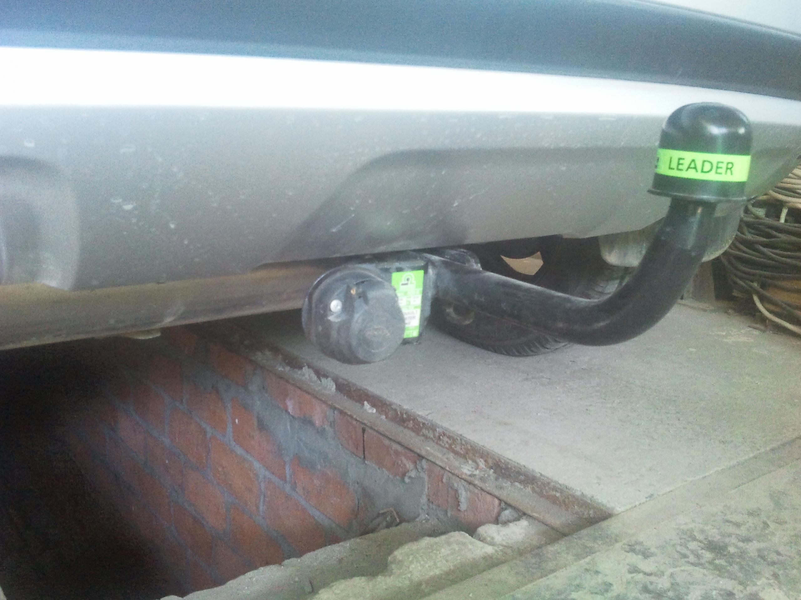

Здравствующие, форумчане хочу предостеречь Вас от покупки фаркопа на рено дастер от компании Leader plus, http://www.leade-plus.r
У данного фаркопа очень плохо сделаны резьбовые соединения на балке крепления, в следствии чего не возможно правильно затянуть болт.
Ответ продавца и завода на данную проблему, пройдитесь мечиком ( нарежьте резьбу ) или устанавливайте на оф. сервис центре, там всё сами сделают.
Вот Вам и Российский производитель ... фото вложено.
Крайне не советую брать, при чем в сама балка покрашена ржавой, без спец обработки в следствии чего из крепежных отверстий просто сыпется ржавчина.
Отношение и качество ... подумайте надо ли оно Вам.

Доброго всем времени суток!
Что хотелось бы сказать по данной теме... данный фаркоп приобретался у меня и могу со всей уверенностью сказать, что это всё ложь, провокация, клевета и демагогия. Не хочу описывать всю ситуацию, что и как было (будет очень долго), но могу сказать, что потребитель нарушил ряд правил по установке и хотел обменять "неисправный" товар не имея на это ни одного письменного документа подтверждающего дефект данного изделия.
Автор, не нужно превращать всё в балаган, если вы считаете себя кране правым идите в суд (как вы обещали сделать) и если вы докажете свою правоту, ради бога, описывайте на форумах всё, а нагло лгать не нужно, это просто не красиво.
P.S. весь вышеуказанный мной материал могу подтвердить документально.

Всем доброго дня! Купил фаркоп и установил его сам, но не знаю как подключить электрику грамотнее. салоне Оф.Дилера сказали, что существуют штатные подготовленные разъемы. Авот где их найти не говорят. Везде проверил - не нашел. ЛЮДИ, МОЖЕТ КТО ПОДКЛЮЧАЛСЯ САМ, ПОДСКАЖИТЕ КАК ЭТО СДЕЛАТЬ?
---------- Добавлено в 13:56 ---------- Предыдущее написано было в 13:48 ----------
Андрей Петрович, КАК подключал электрику не подскажете?
Существует три вида электрики:
1. Универсальная. Подключается при помощи электромонтажных клипс (подключается к пучку проводов, которые идут к задним фонарям). Стоимость такой электрики от 300 до 600 руб.;
2. Блок согласования (Smart-connect). Подключается тоже с помощью врезания в проводку, но в отличии от первого варианта блок согласования выпрямляет (или тип того) напряжение и фонари на прицепе и автомобиле работают бесперебойно. Стоимость такой электрики от 2500 до 5000 руб.;
3. Оригинальная проводка. Подключается через уже выведенный разъём на вашем автомобиле. Но такая проводка стоит в районе 10000 руб. (у каждого автомобиля цена своя) и ждать такую проводку нужно около 1,5 - 2 месяцев (если заказывать через официалов).
Выбор за вами.
Если хотите, могу написать номер телефона, где установят электрику.
