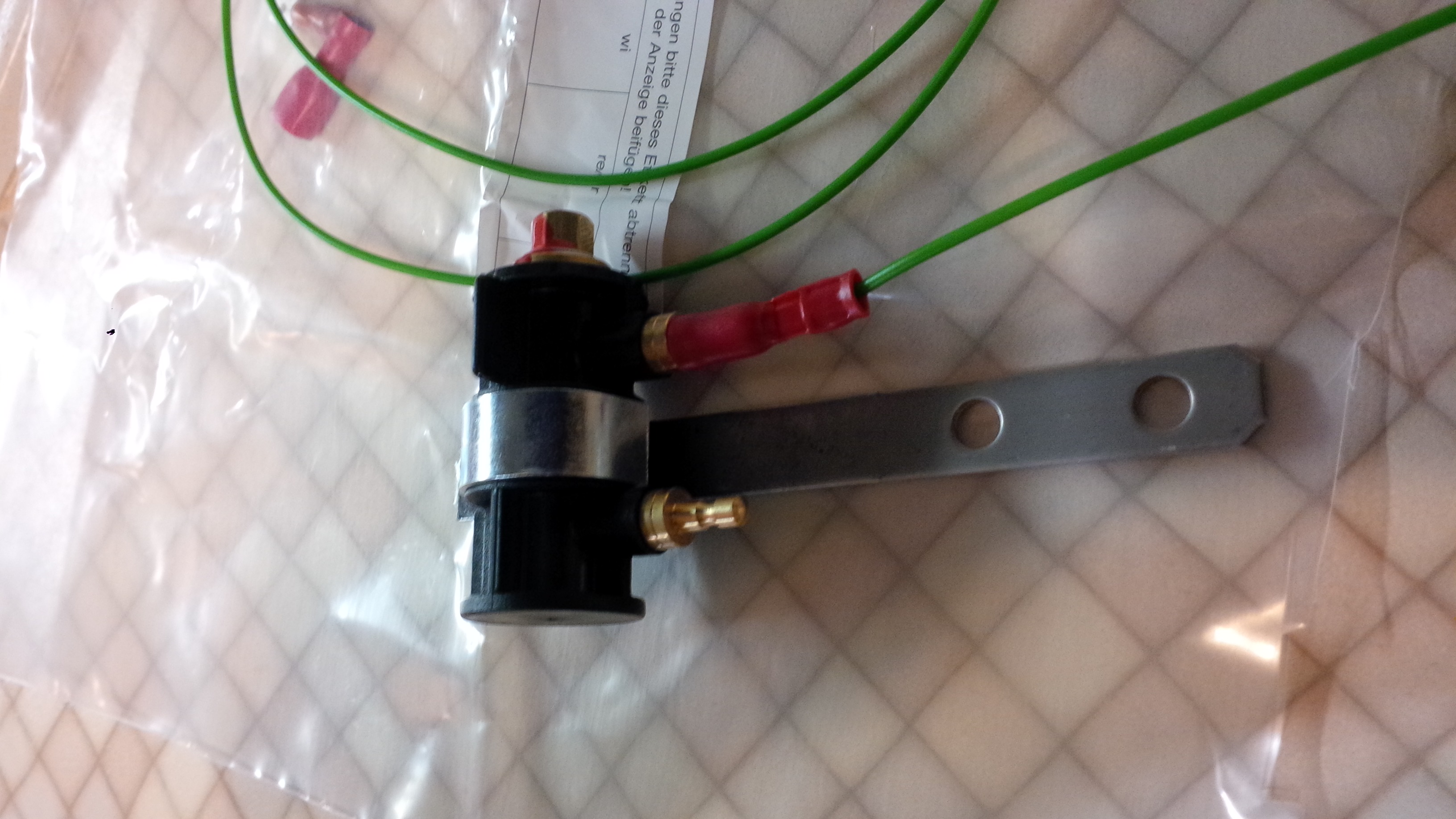

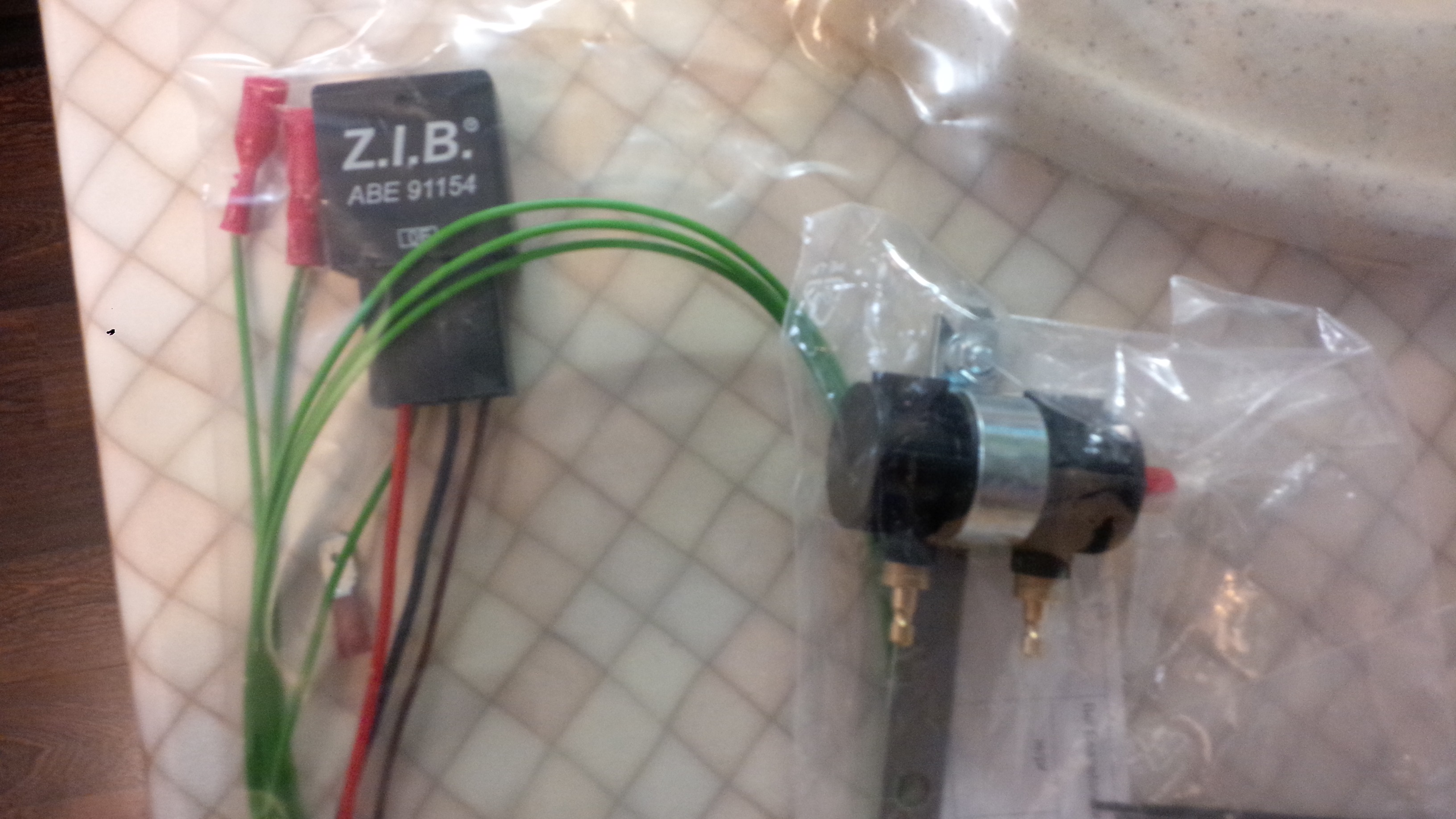

Приобрел у Макса espace "моргатели" стопов. Теперь надо немецкий учить...

эта хрень на 3 фото врезается в магистраль тормозов?
---------- Добавлено в 20:11 ---------- Предыдущее написано было в 20:10 ----------
или туда подключаются провода?
Нет!

вот аналог
http://avtozvuk.ua/info/22482

вот аналог
наверное , но как то лично я коробочке для червяков с о светодиодом
не очень доверяю
не очень доверяю
потому что , в случае отказа электроники есть вероятность остаться без света стоп сигнала , в случае же прибора про который написал Денис , это механический датчик замедления ( или ускорения ) с сохранением существующей проводки

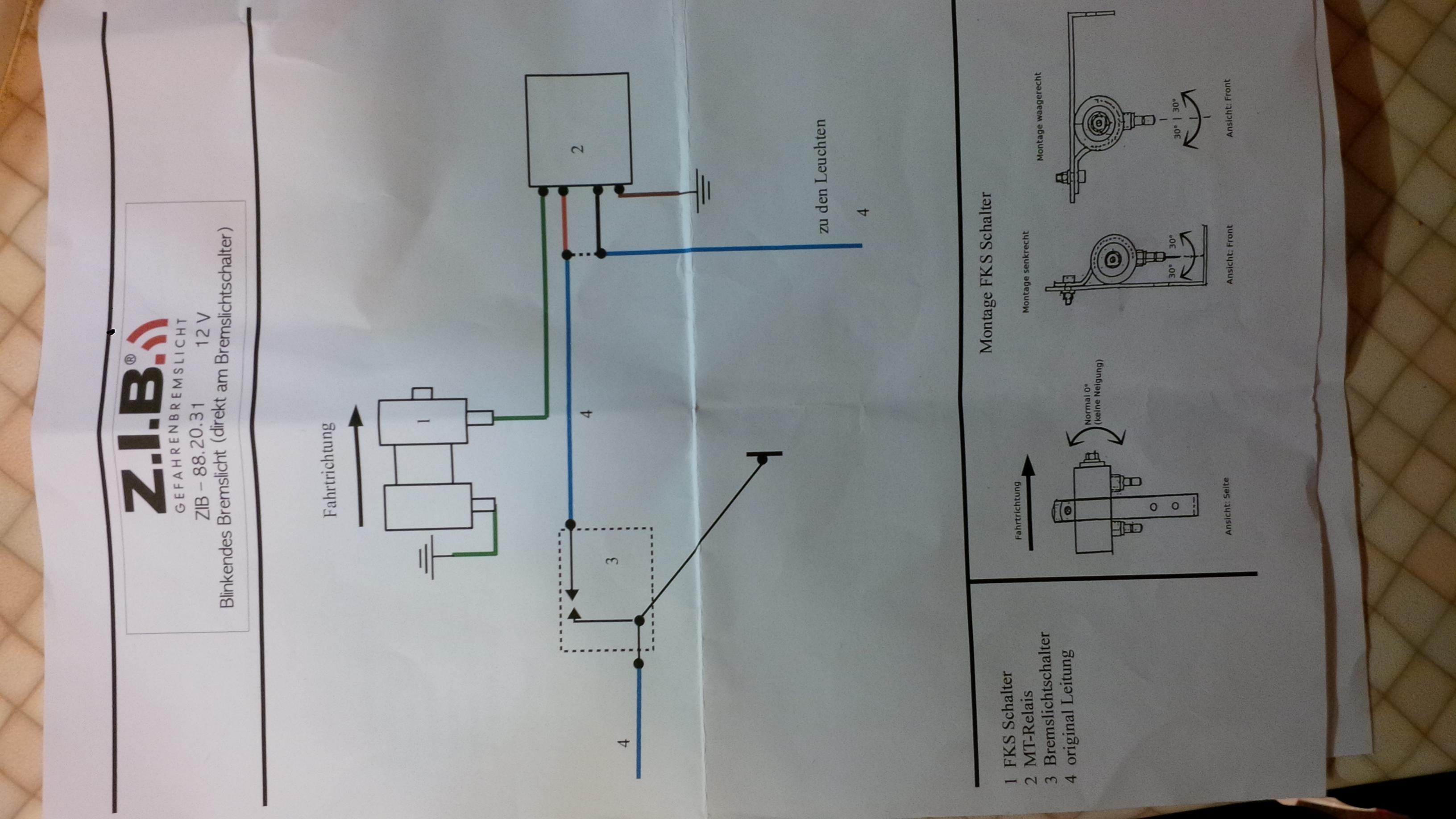

А разве здесь не надо разрезать цепь от концевика педали тормоза? По-моему здесь тоже в случае выхода из строя приборчика без света останешься.
не , там все через него напрямую идет
если реле выйдет из строя просто моргать не будет

давайте отделим мух от котлет.
датчик у мах51
управляет СТОПАМИ
врезается в цепь СТОПОВ после педали тормаза
датчик срабатывания (замедления) - металлический шарик
регулировок нет
при отпускании тормаза НИЧЕГО НЕ МИГАЕТ
датчик украинский, ссылку давал выше
управляет АВАРИЙКОЙ
команду берет от СТОПОВ
датчик срабатывания (замедления) - электронный акселерометр.
порог срабатывания ПРОГРАММИРУЕТСЯ
при отпускании тормаза мигае еще 2 сек, если не ошибаюсь
