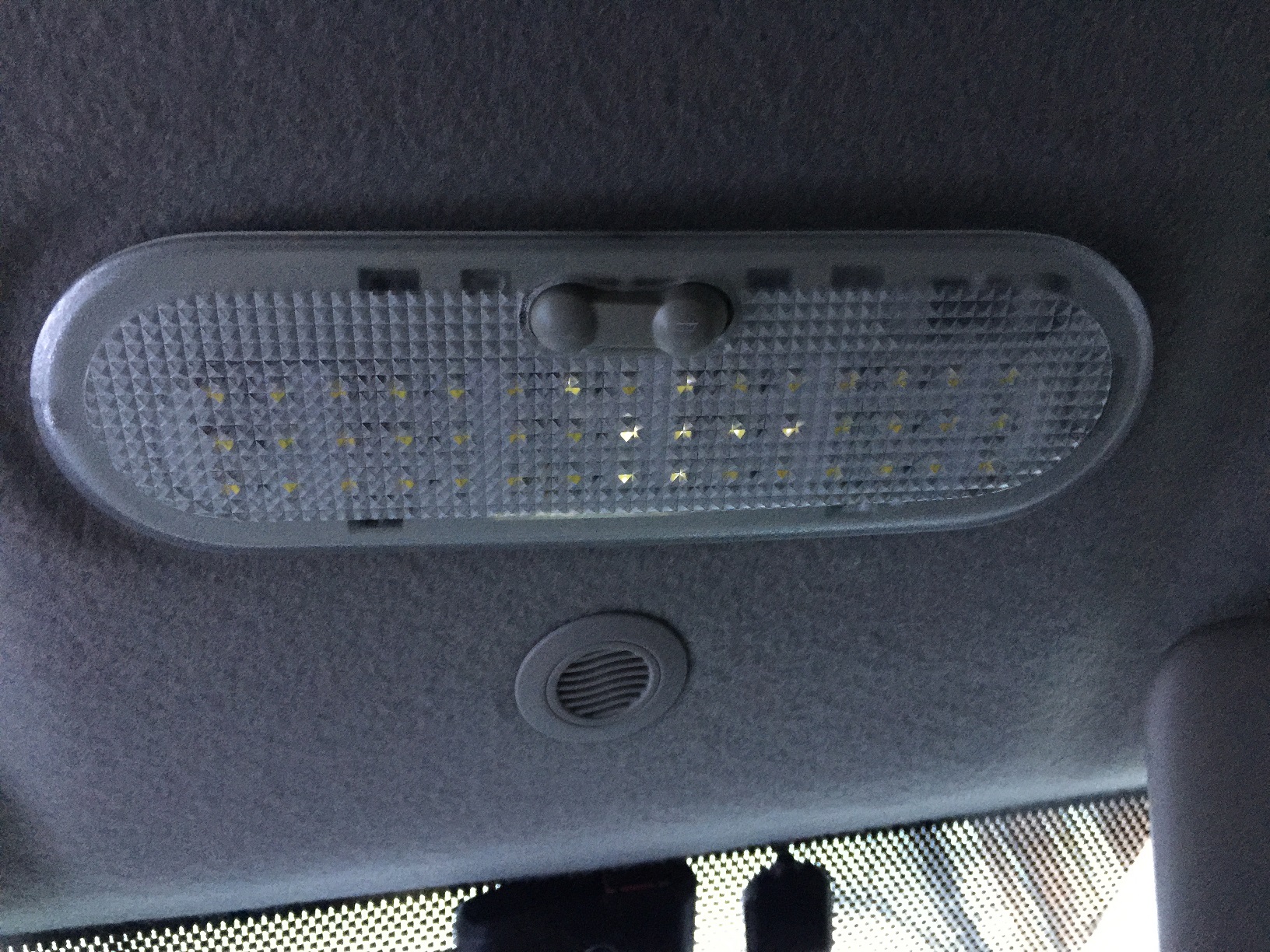

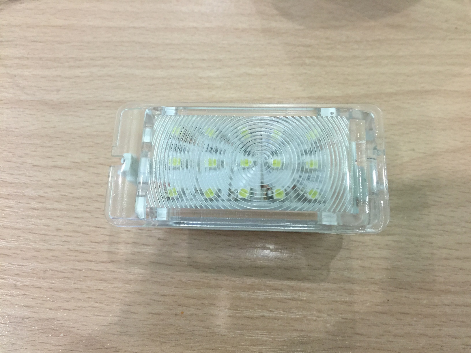

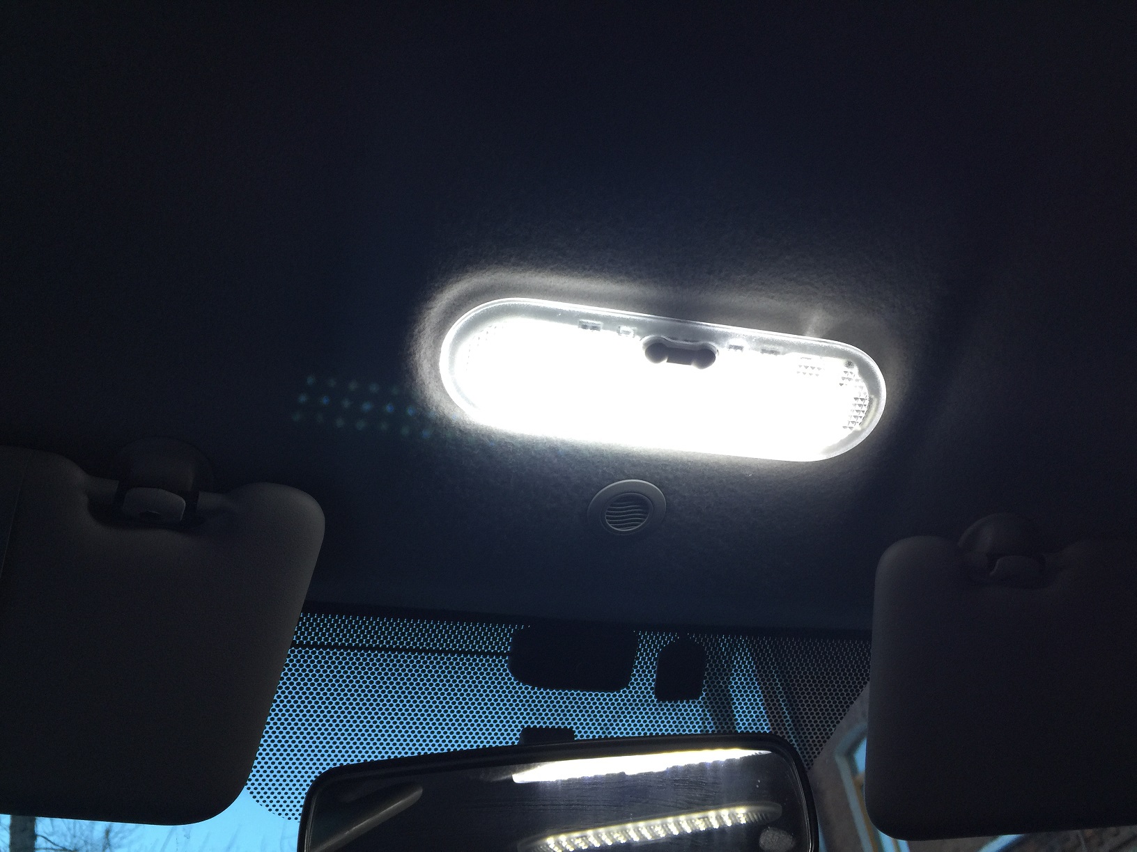

Сообщение от Igorello Посмотреть сообщение
А если срезать у штатного плафона выступ куда вставляется лампочка, то его глубина становится 2,5 см. Так поместится над вторым рядом в потолок? Плафон сделан неудачно - внутри много пустоты и малюсенькая лампочка, которая торчит цоколем наружу и занимает лишнюю глубину. Можно попробовать срезать выступ, а лампу примастырить внутри пустоты, надо подумать как лучше закрепить еЁ

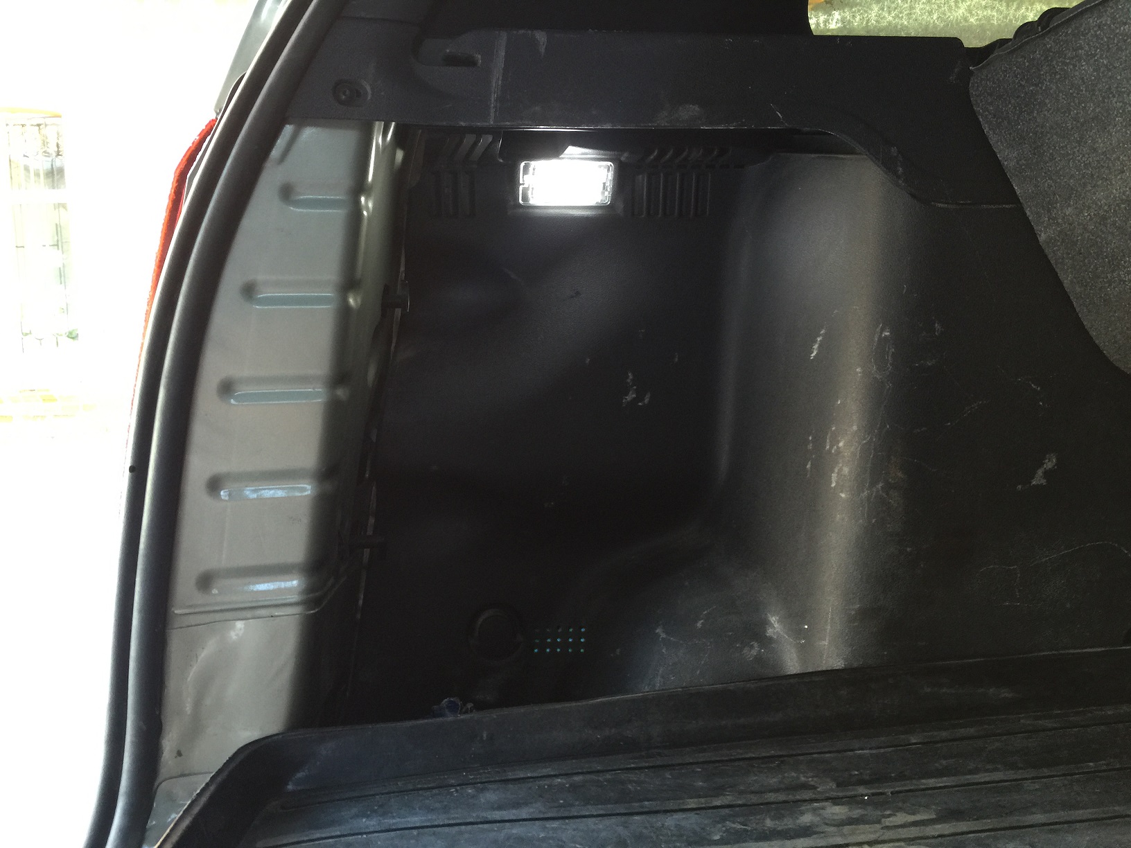

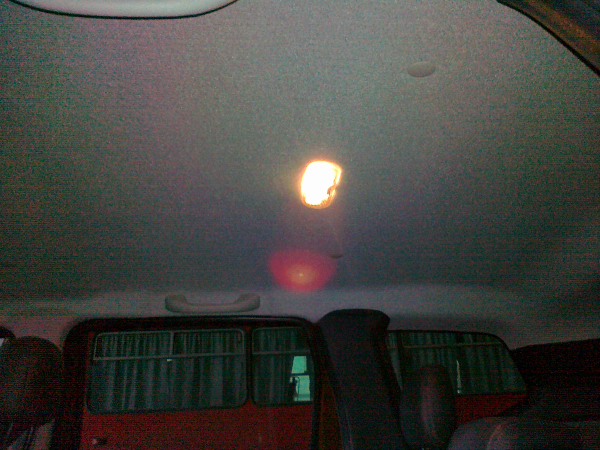

Ну не нравятся мну китайские и всякие светодиоды,пока не то качество, по этому сделал по старинке,15 минут работы.

Старый 23.10.2014, 23:17   #303
dg972
Нивовод.
Аватар для dg972
Онлайн: dg972 вне форума
Был(а): 27 апр 2025 13:35
По умолчанию Re: Дополнительное освещение салона
instal01, спорно Ваше утверждение, но сделано аккуратно и красиво! респект!

Сообщение от instal01 Посмотреть сообщение

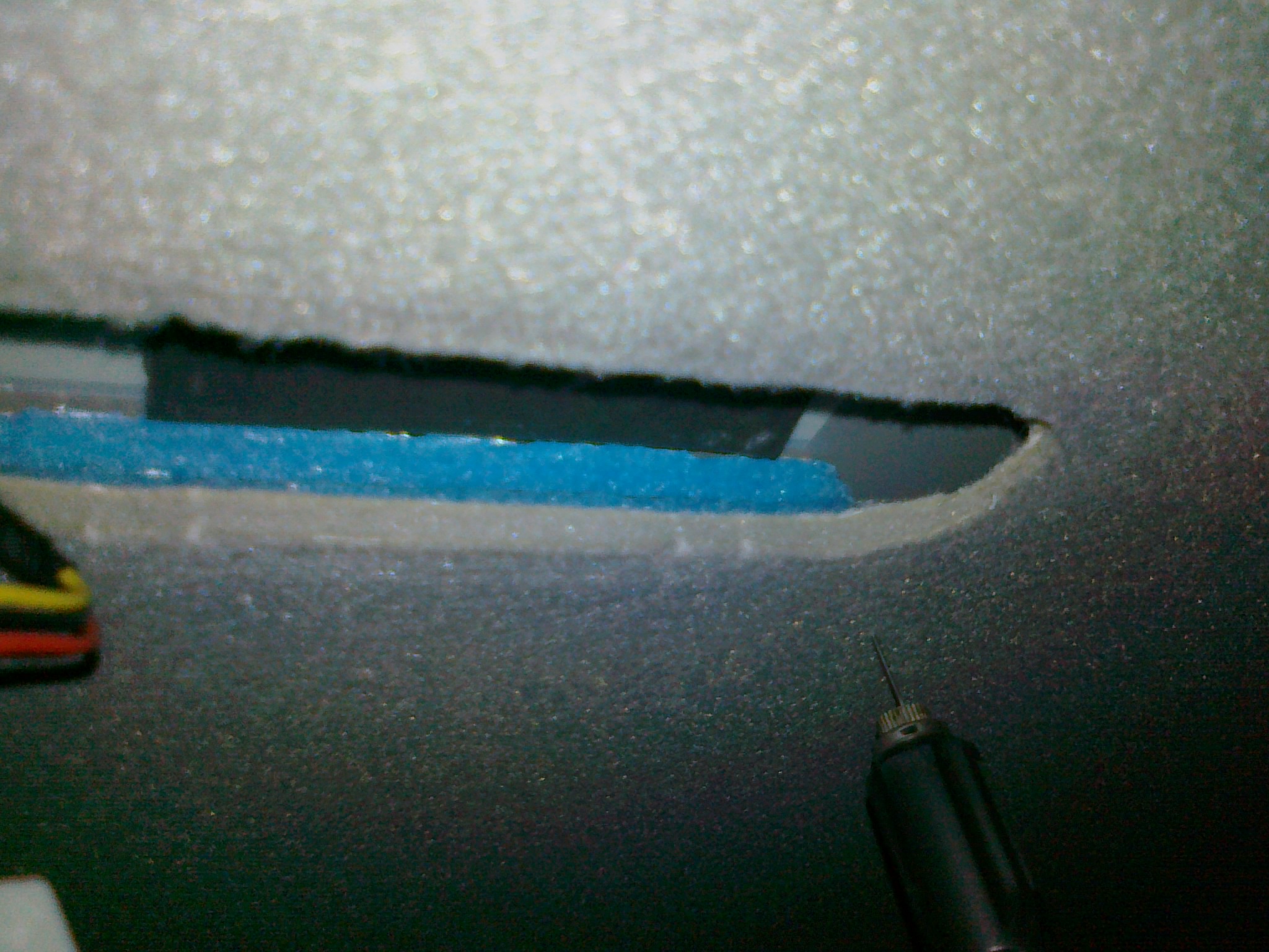

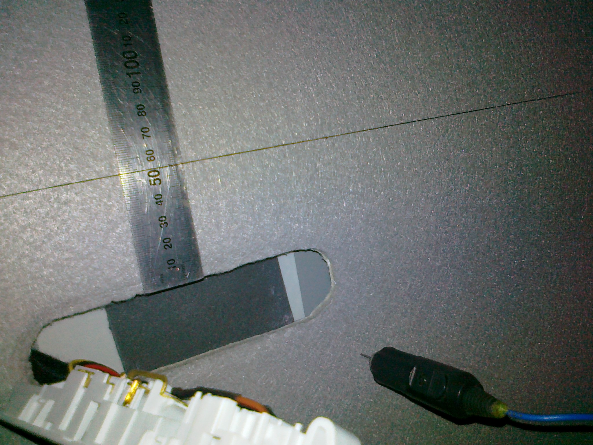

Супер! Это решение как раз мне по душе.
Сделай, пожалуйста, замеры где вырезал дырку, с привязками. Спасибо.

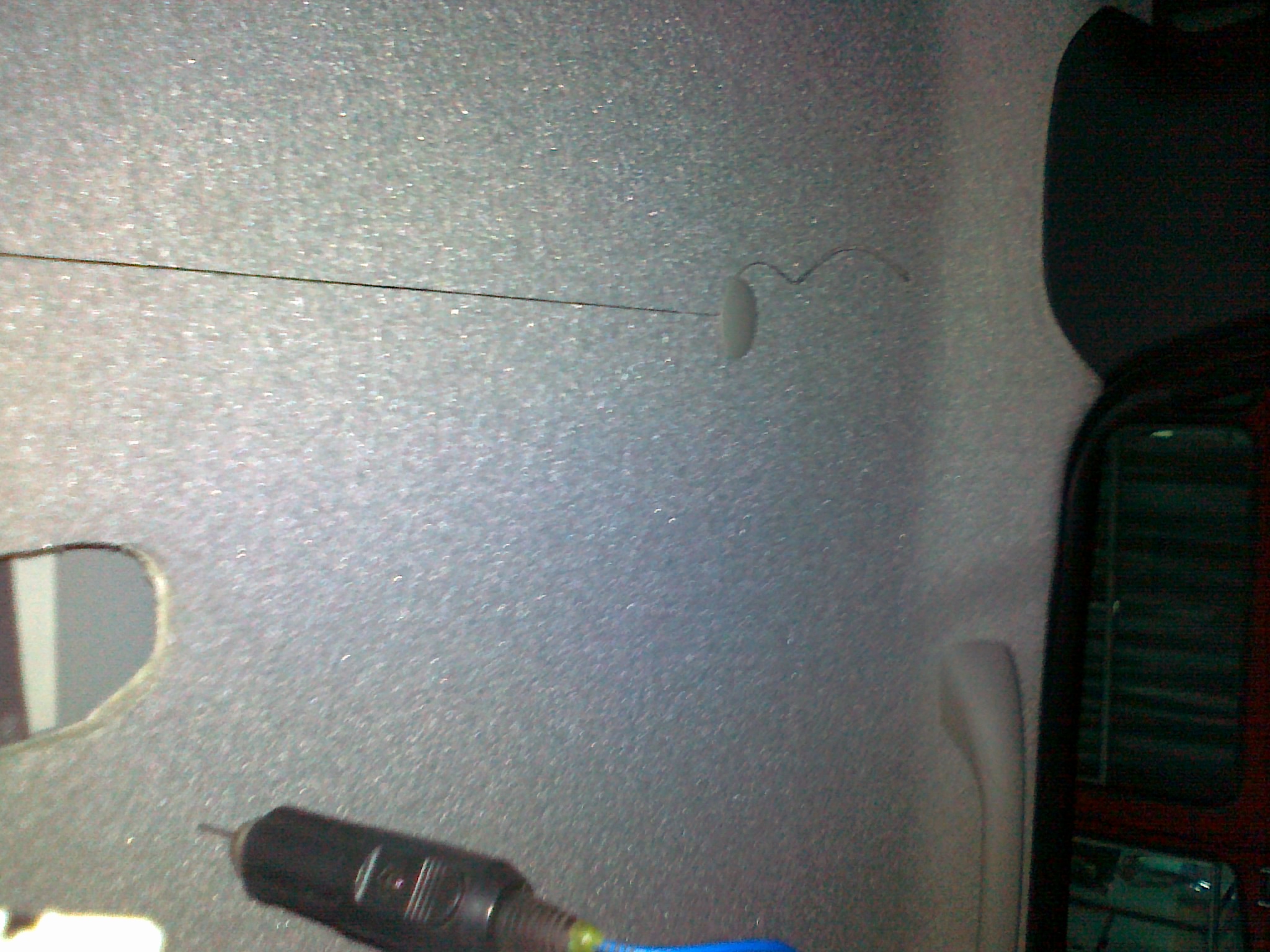

Сообщение от testov-test Посмотреть сообщение

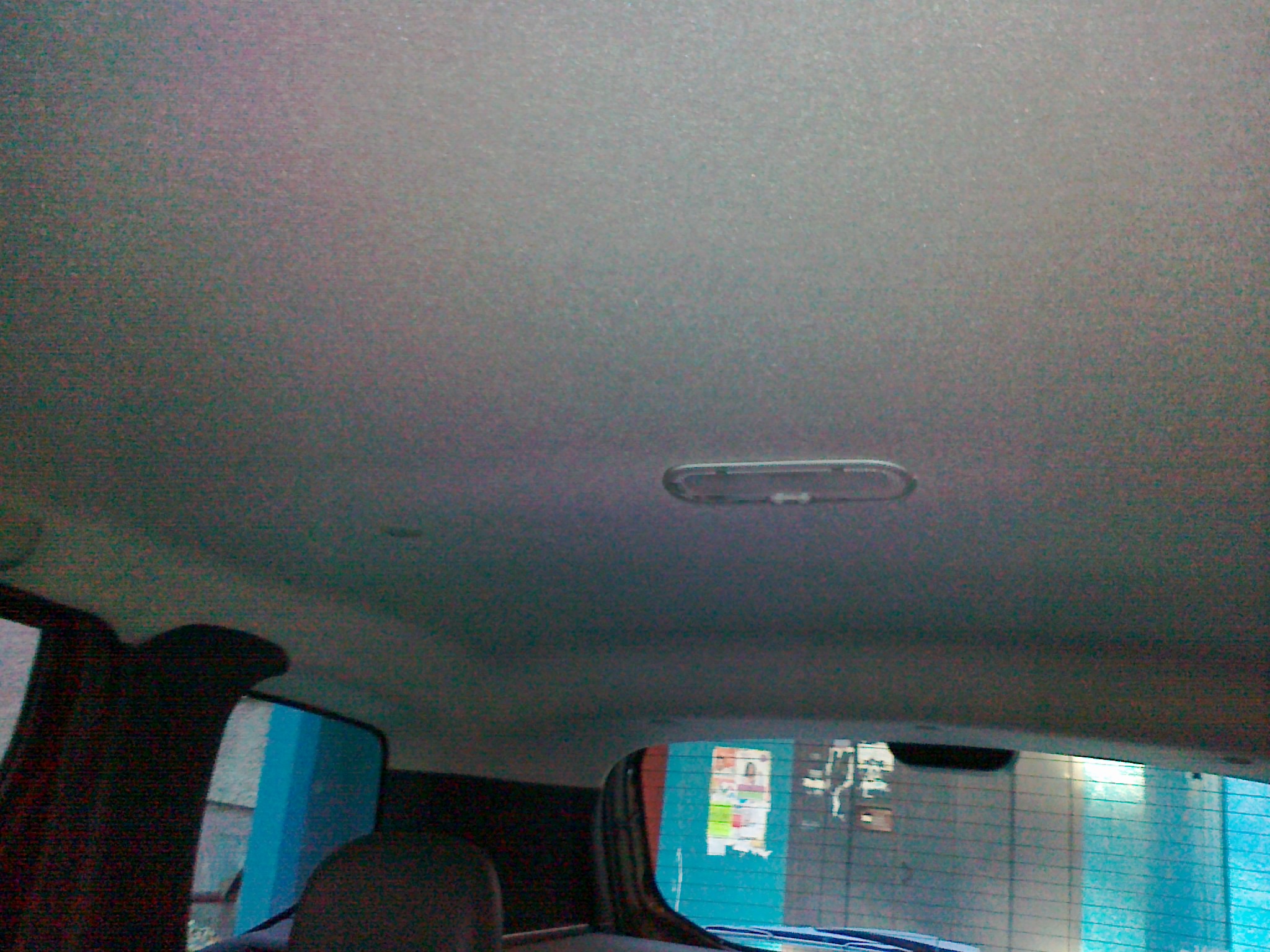

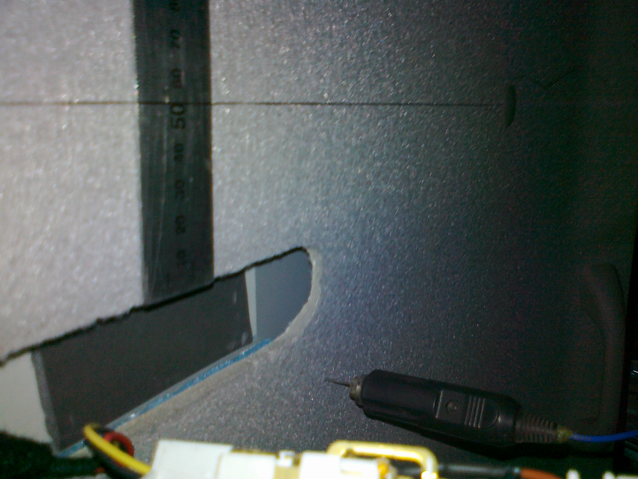

За точку отсчета взял клипсы потолка к жесткости крыши между задними стойками.Выжал все что мог для минимальных переделок в плафоне.Для подстраховки 20мм теплофола спереди и 10мм под жесткость.
instal01,спасибо за координаты,для заднего плафона.Попробую повторить ну и прошу прощения если обсуждалось,можно номерок плафона узнать?

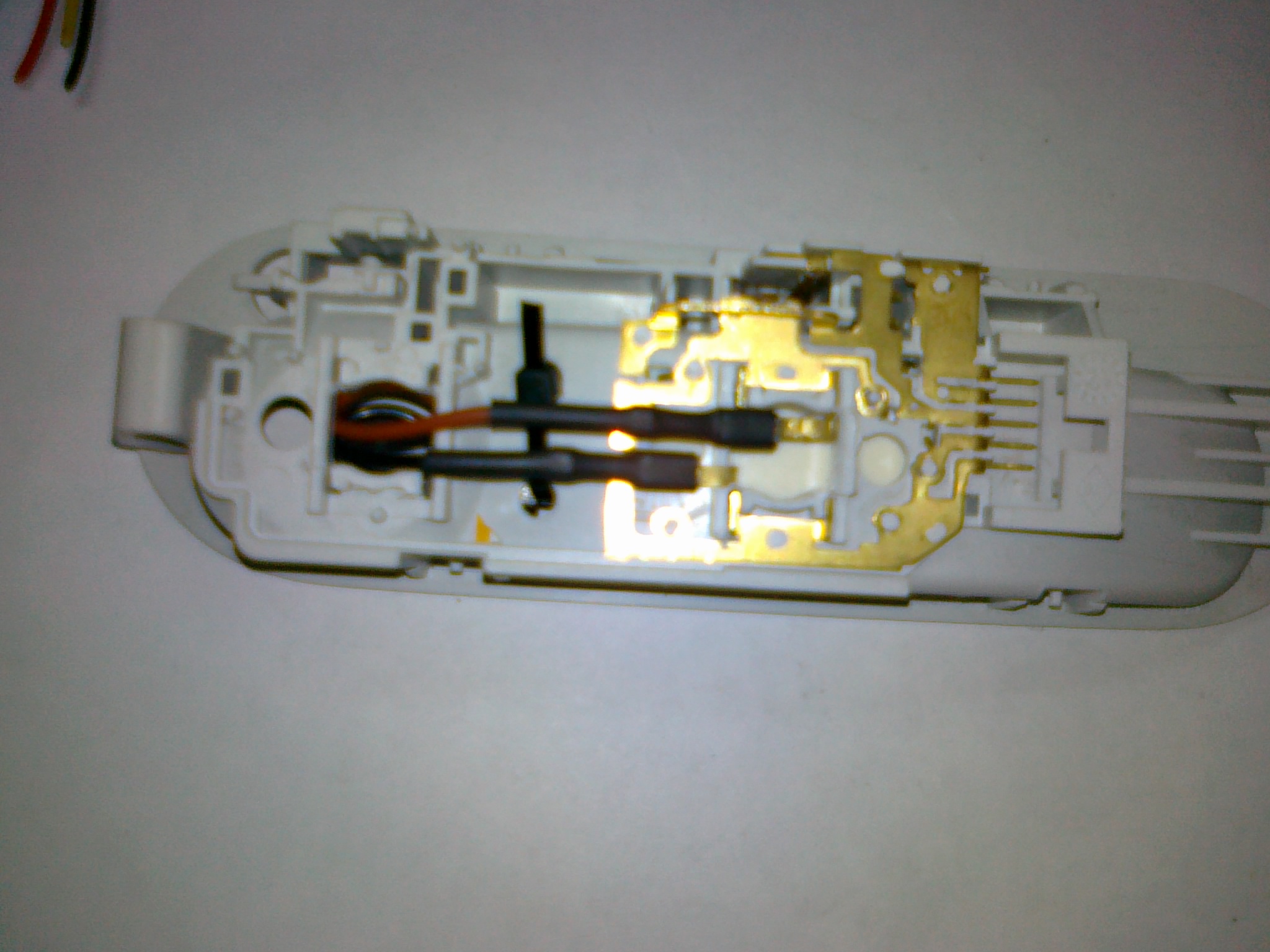

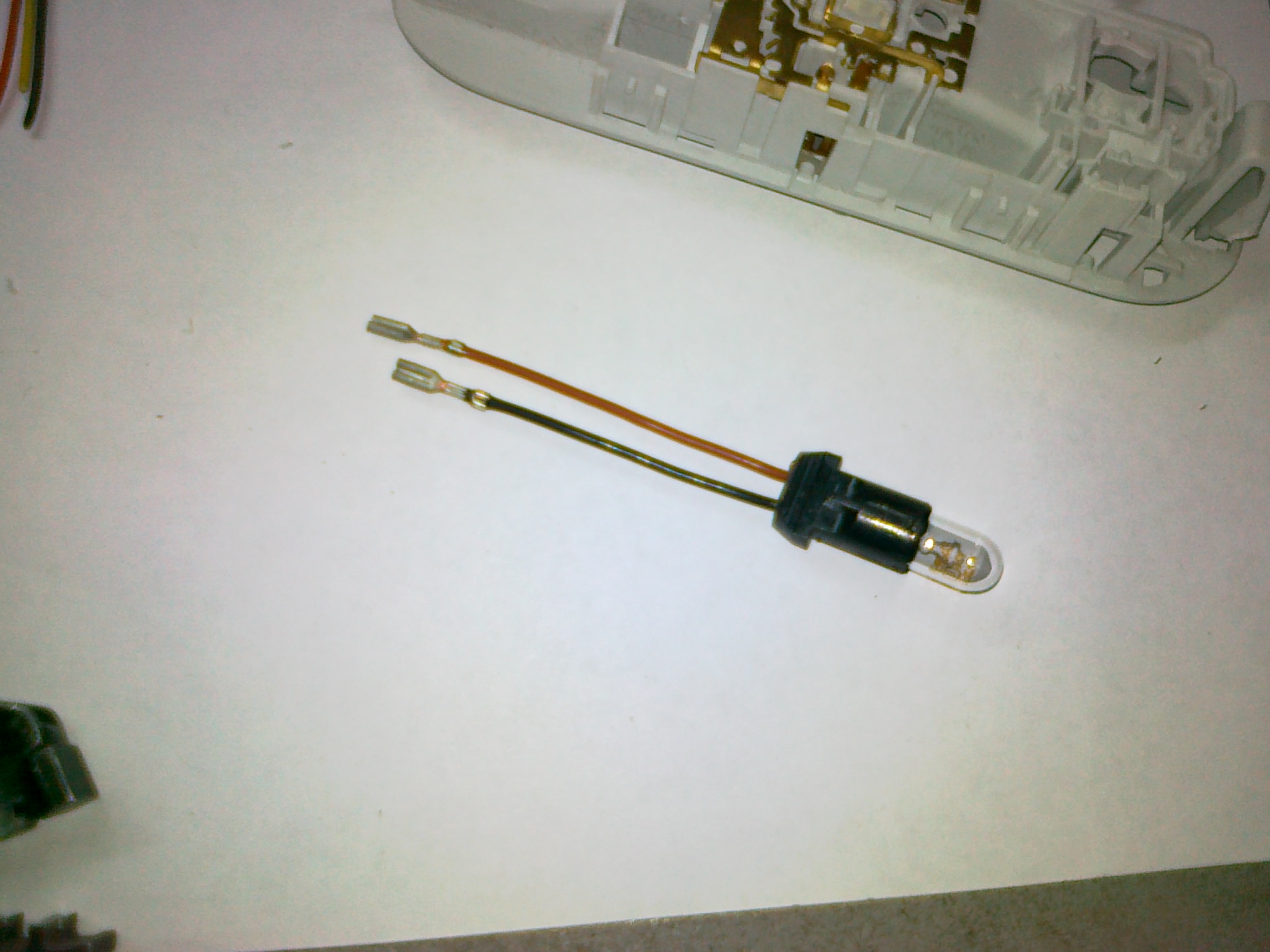

Напряжение на красном проводе плафона присутствует примерно пол часа,если машину оставить в покое,а на белом масса от BCM пропадает через 30 секунд после закрытия всех дверей и если на нем остается подсос через сопротивления на массу светодиод светится в пол накала.
Решения,забить,через пол часа погаснет.
Добавить сопротивление на белый провод,гореть в рабочем режиме будет не так ярко но подсвечивать не будет.
Посмотреть как подключена сига,если на белый провод,концевики дверей,переподключить по схеме,возможно все наладится.
Да к стати сига в режиме охраны жрет примерно 20ма,китайский светодиод может больше,надо мерить каждый конкретный экземпляр.

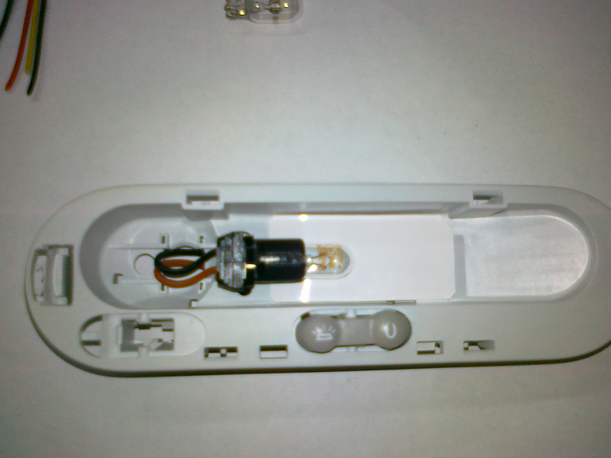

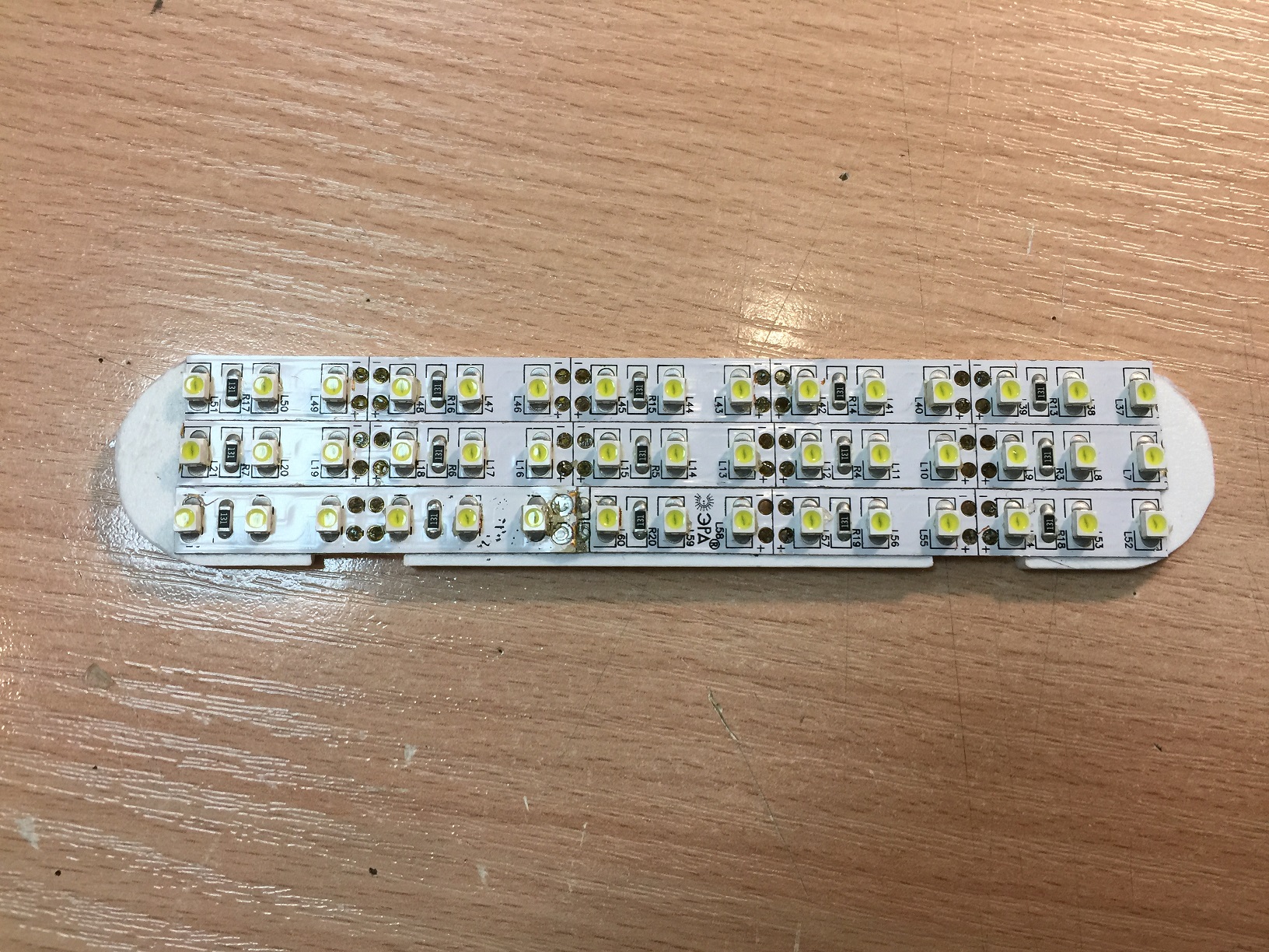

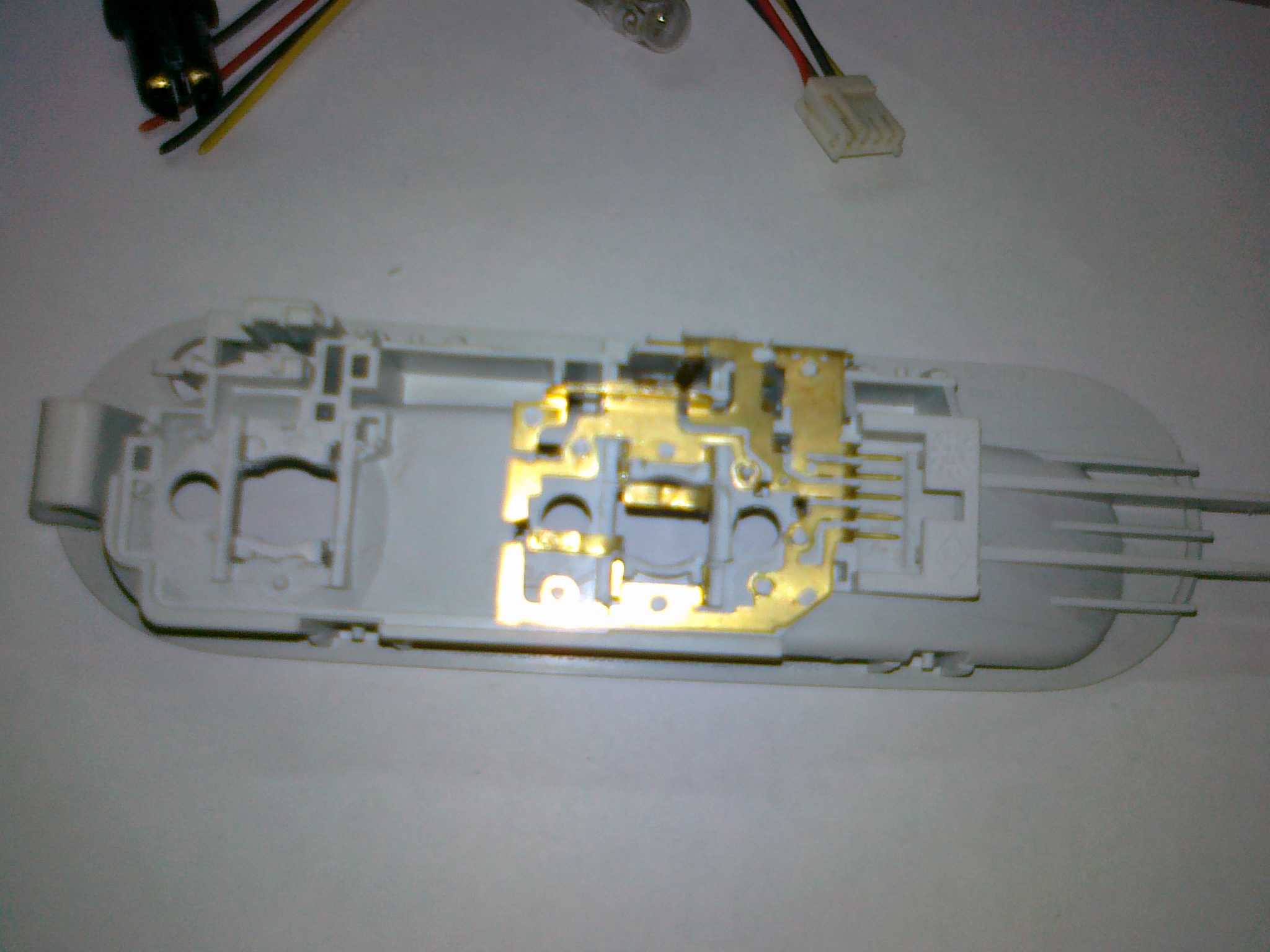

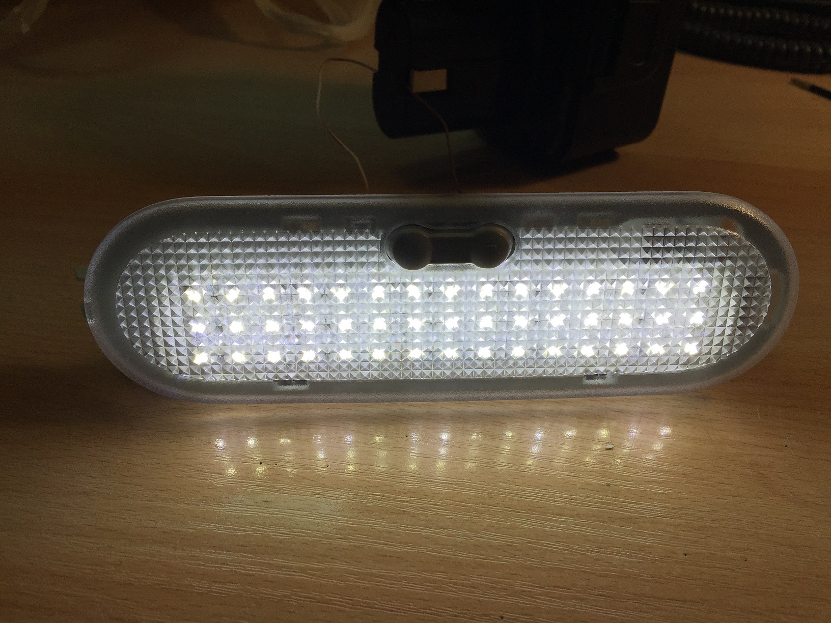

Я честно говоря в радиоэлектронике полный профан, поэтому прошу помощи в выборе сопротивления в эти плафоны.

Куда впаять сопротивление?
Старый 28.12.2014, 10:14   #317
d-r Gashe
Аватар для d-r Gashe
Онлайн: d-r Gashe вне форума
Был(а): 17 июн 2025 20:56
Адрес: Лен. обл. Всеволожск
Сообщение от Олег Ярков Посмотреть сообщение
Зачем? При паразитной подсветке и малых токах оно неэффективно, а в рабочем режиме значительно уменьшит яркость.
