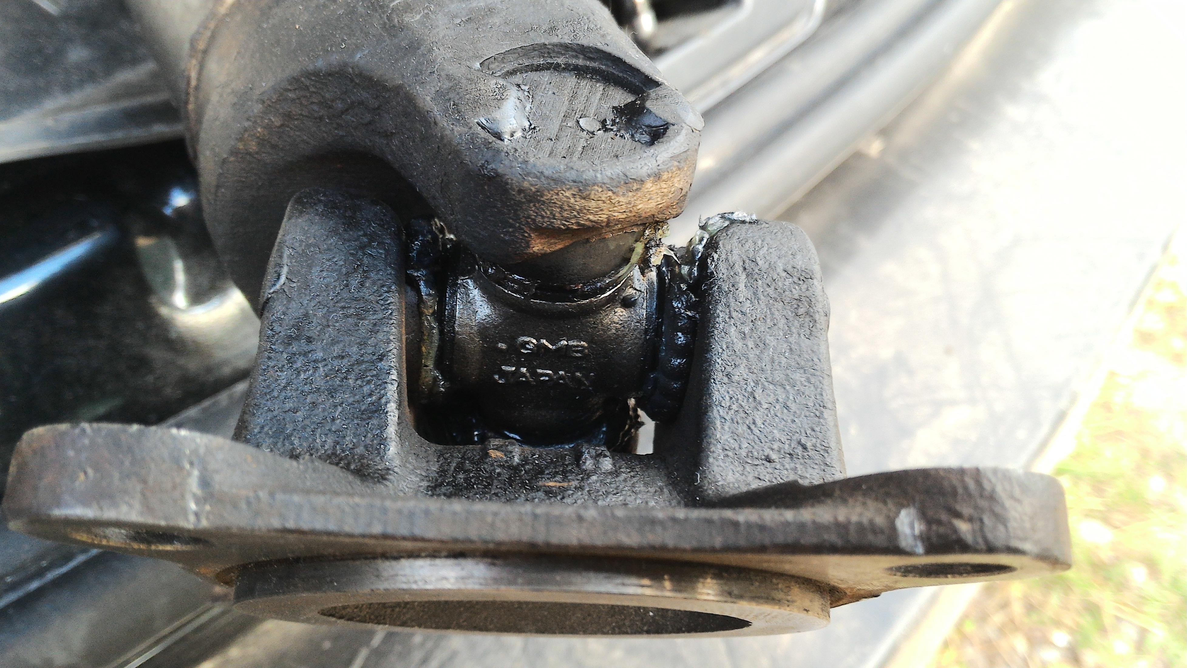

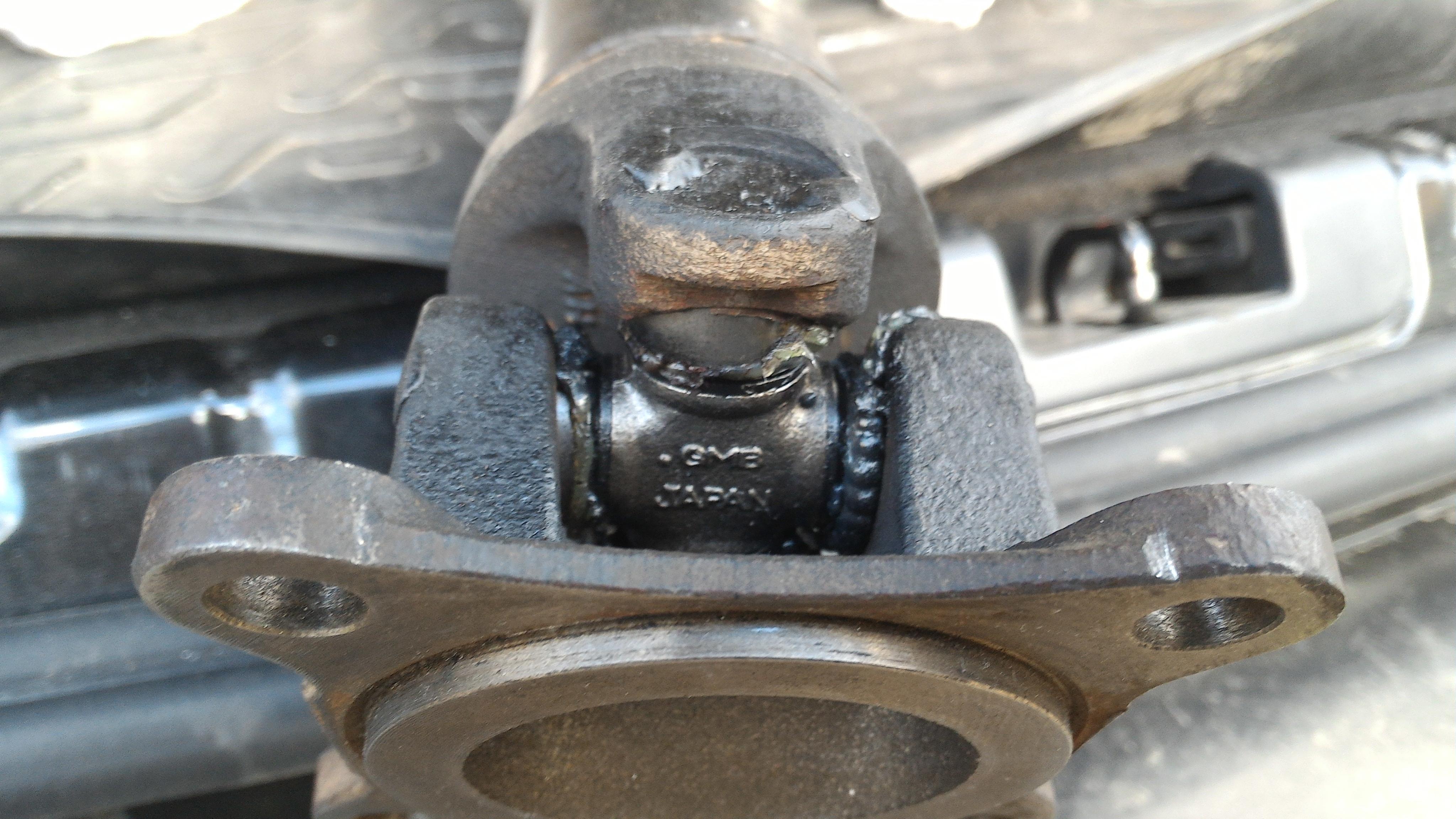

Пара фото крестовины.

Сообщение от dokk Посмотреть сообщение
вроде как очень даже.
Ещё бы артикул крестовин.

Крестовины все равно переваривали. Вот бы родной размер развернуть до диаметра ходового подшипника и придумать как нарезать канавку под стопорное кольцо
---------- Добавлено в 18:05 ---------- Предыдущее написано было в 17:46 ----------
Крестовина GMB GUT11 , интересно, может использоваться?
