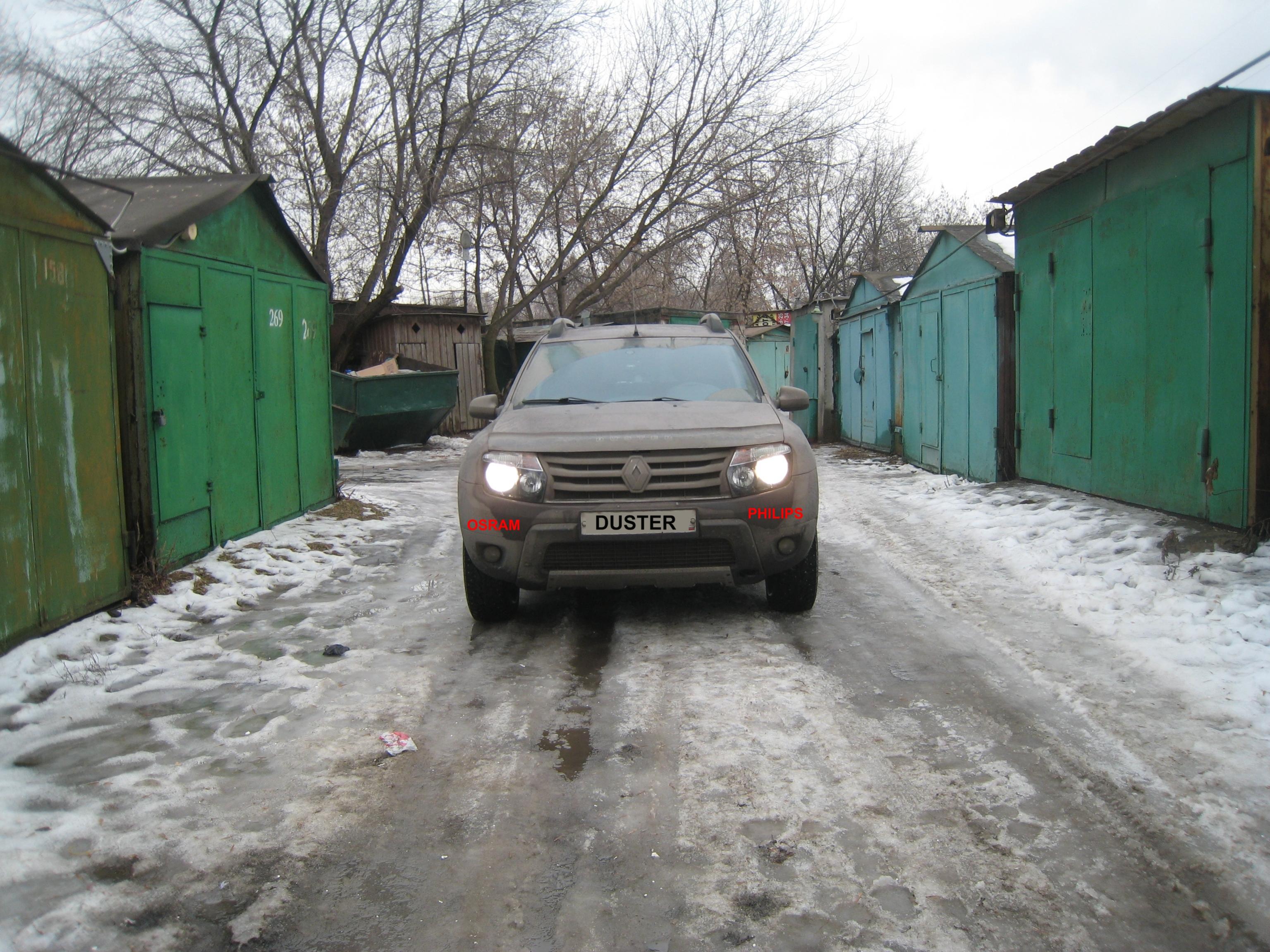

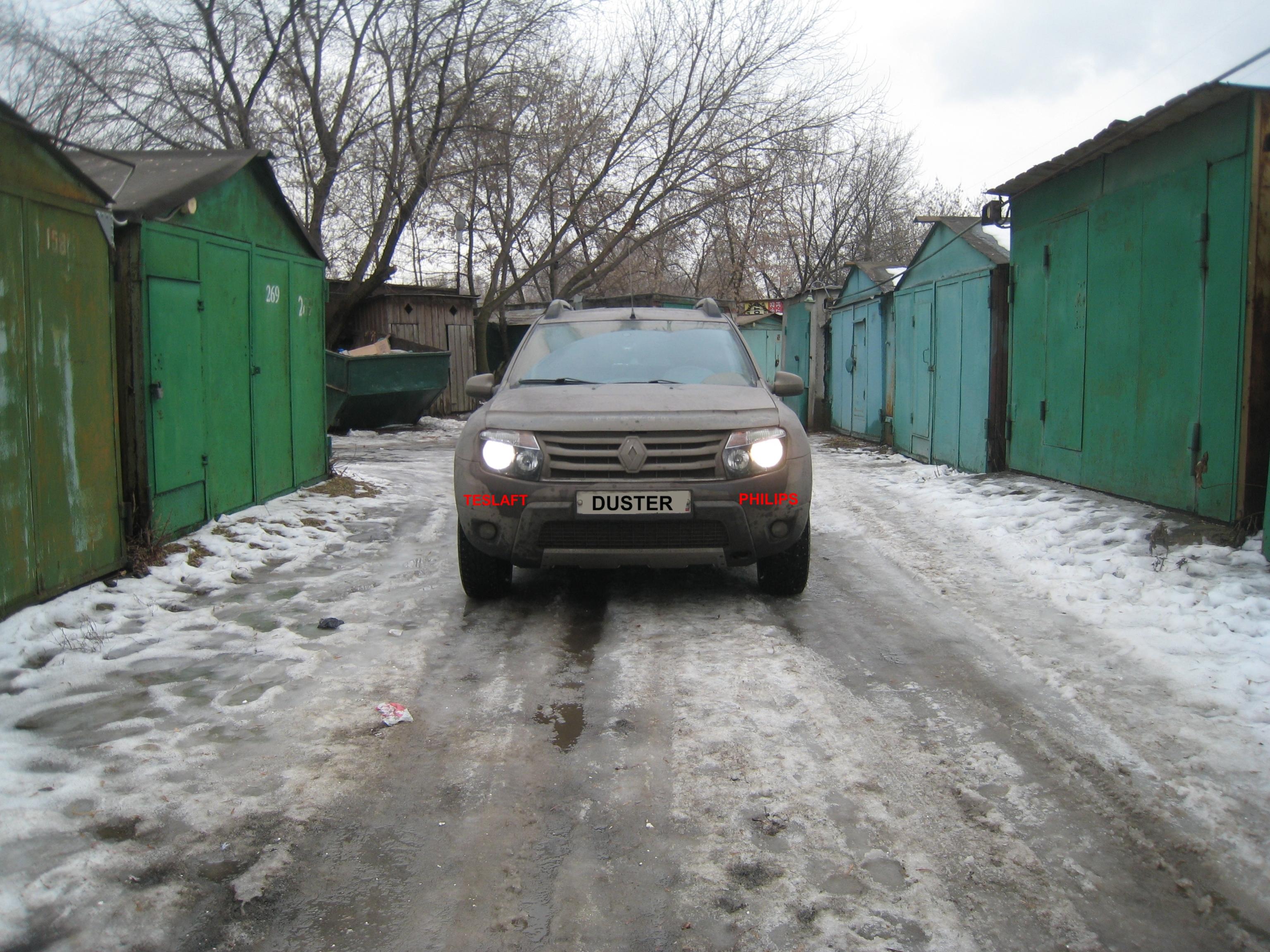

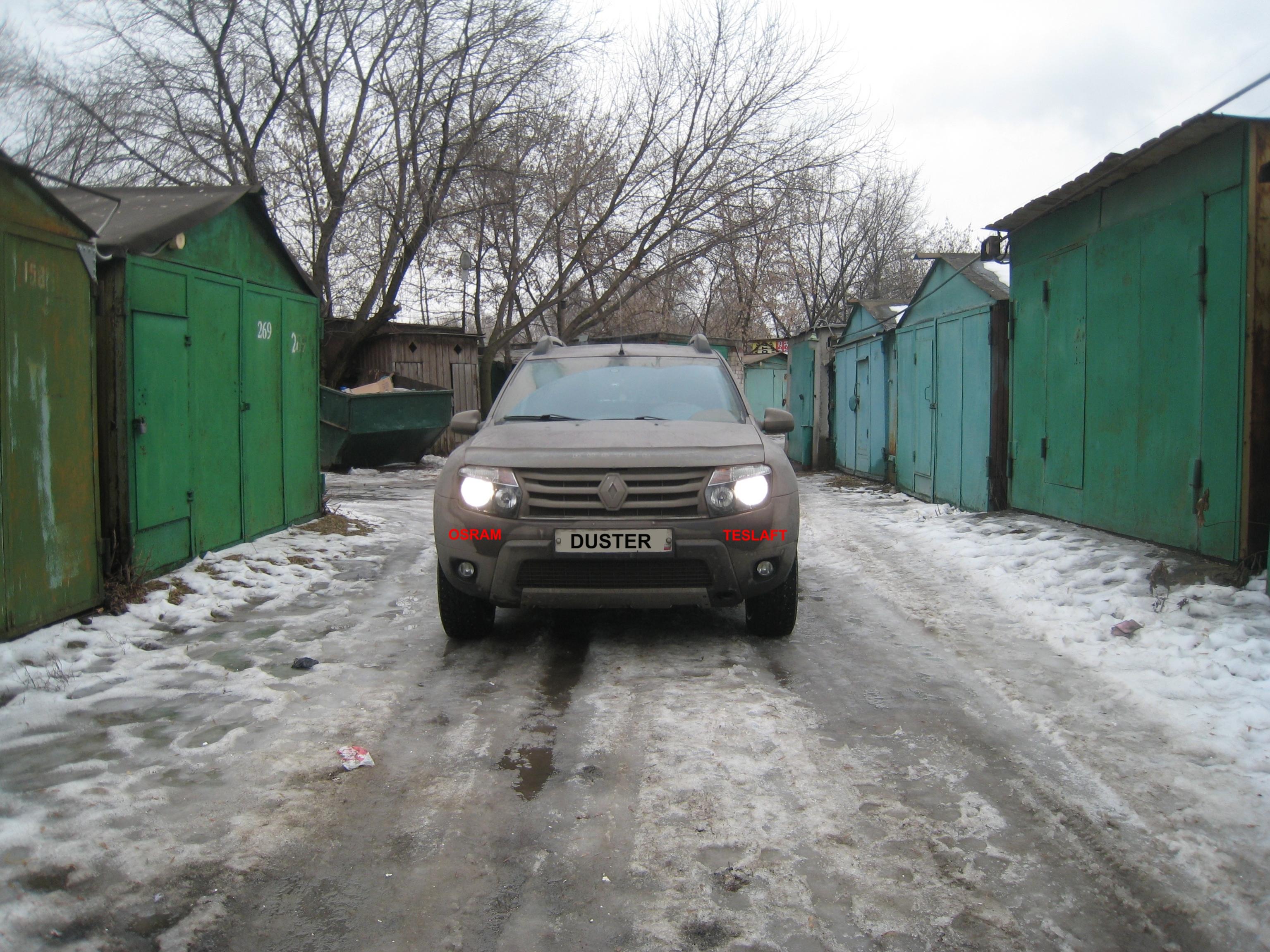

Продолжение к посту № 293 (http://www.dusterclubs.ru/vb/showpos...&postcount=293) :
Название: Правая фара-TESLAFT_Левая фара- штатный Philips (1).jpg
ID:	46812   Нажмите на изображение для увеличения
Название: Правая фара-OSRAM_Левая фара- штатный Philips (1).jpg
ID:	46813   Нажмите на изображение для увеличения
Название: Правая фара-OSRAM_Левая фара-TESLAFT (1).jpg
