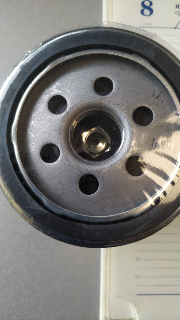

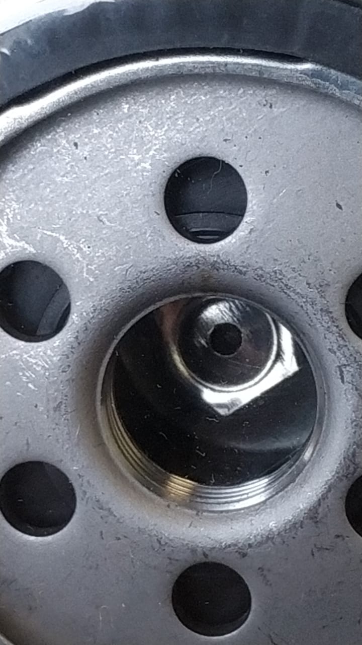

Ещё раз спасибо. Насос прошел тест. Сам ещё до нужного пробега не наездил, а вот родственник уже произвел замену масла с таким насосом, съемником QZLOGAN4612 QUARTZ, оригинальным фильтром, купленным в экзисте за 334 руб. и маслом несте С4 за 2850 руб. 5л.
Что интересно, съёмник на установленном фильтре стал очень туго (устанавливался ОД в Воронеже на ТО-0), а на покупном в самый раз. Судя по маркировке в экзисте фильтр 16 года, что-ли ?

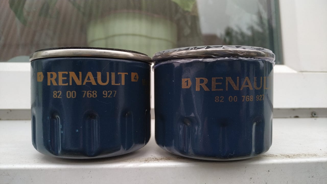

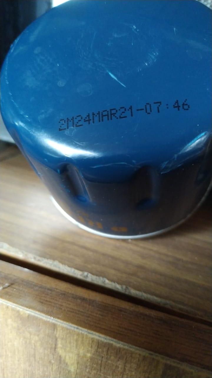

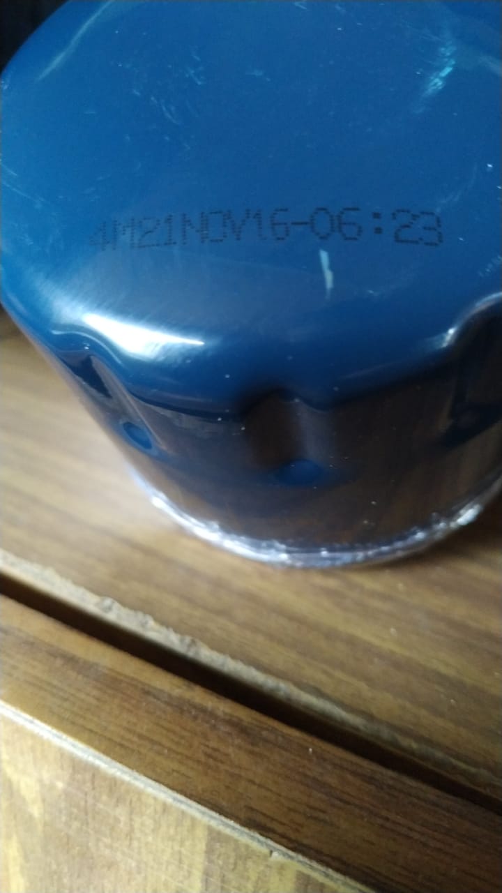

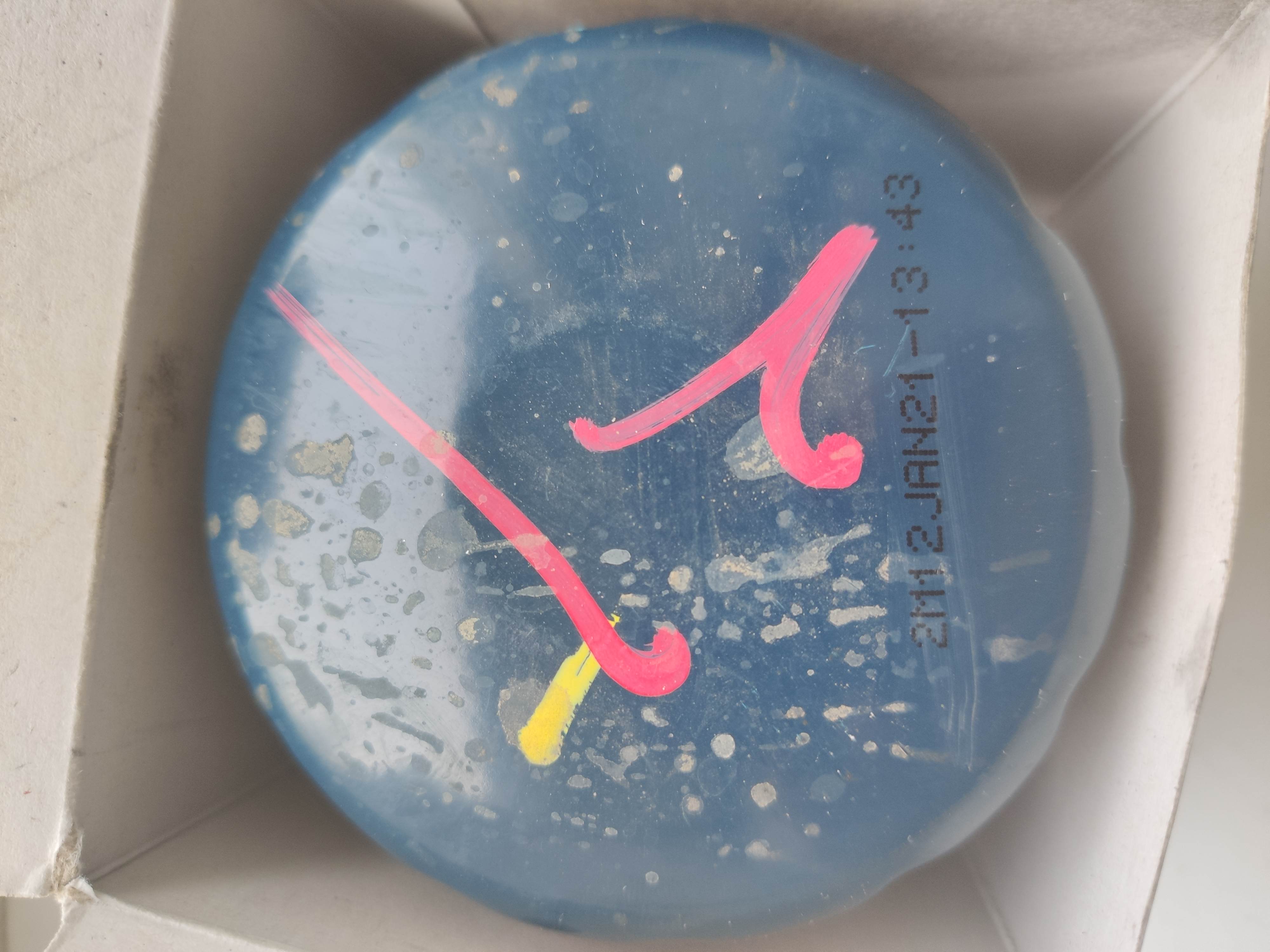

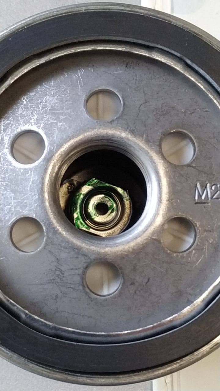

Сообщение от Madi
Спешу вас огорчить!
Ваш фильтр, купленный в Экзисте - подделка!
Срочно сдавайте! Пленки со стороны присоединения, первый признак, толщина металла - тоньше, потом если откручивать - провернет углубления. Зиг-заг бумаги тоже подделывают, но не на уровне оригинала, заметно. Таким фильтром запороть движок легко! Берите в Автодоке, направление дилер, но осмотр при получении обязателен))
А ещё на поддельных сифонит, если подуть в резбу, по кругу нет герметика, масло сливается обратно.

Сообщение от hiker51 Посмотреть сообщение
Спешу вас огорчить!

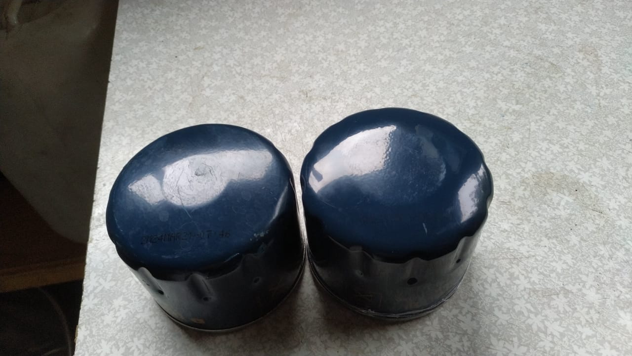

Я тож что-то на нечеткую надпись Renault обратил внимание. По идее должна стиратсья если подделка. У оригинала краска прочная - фиг сотрешь.

Сообщение от Bizet Посмотреть сообщение
Сильно разнятся формы корпусов ещё.
Подделка легче, т.к. металл стенок тоньше.
В теме по масл.фильтрам много копий сломано)))

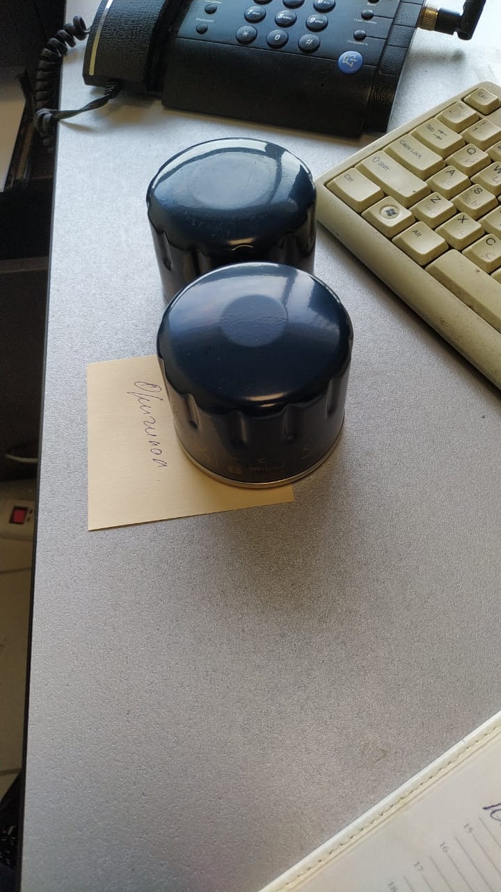

Так какой подделка - тот что в гандоне или слева? Чот не пойму. По надписи кода мне больше нравится правый.

Сообщение от Madi Посмотреть сообщение
У меня ровно такие же цифры в маркировке. Тоже брал с экзиста. Обрати внимание на мембрану сразу за мелкими отверстиями на экзистовском она есть? И штамп рядом с отверстиями на оригинале IM20, а на экзистовском М20. Еще на РИО заметил, что какая то шляпа с экзиста приходит.
ID:	135076   Нажмите на изображение для увеличения
Старый 05.10.2021, 14:17   #320
Madi
Аватар для Madi
Онлайн: Madi вне форума
Был(а): 18 июн 2025 22:46
Адрес: Мособл
По умолчанию Re: ТО своими руками.
В общем пришлось купить фильтр у ОД, чтобы нормально сравнить. Мембраны на экзистовском нет, ёлочка более крупная. Купленный у ОД без наклееного целофана. Также отличие есть в куполе фильтров.
3 и 4 фото экзист.
Короче в экзисте подделка.
