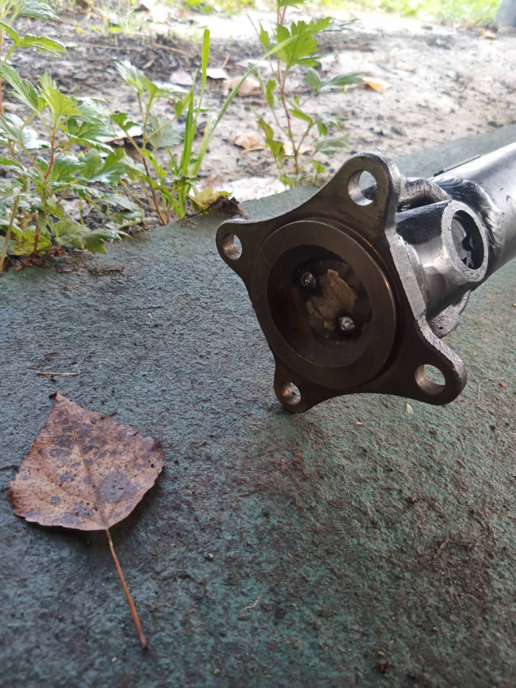

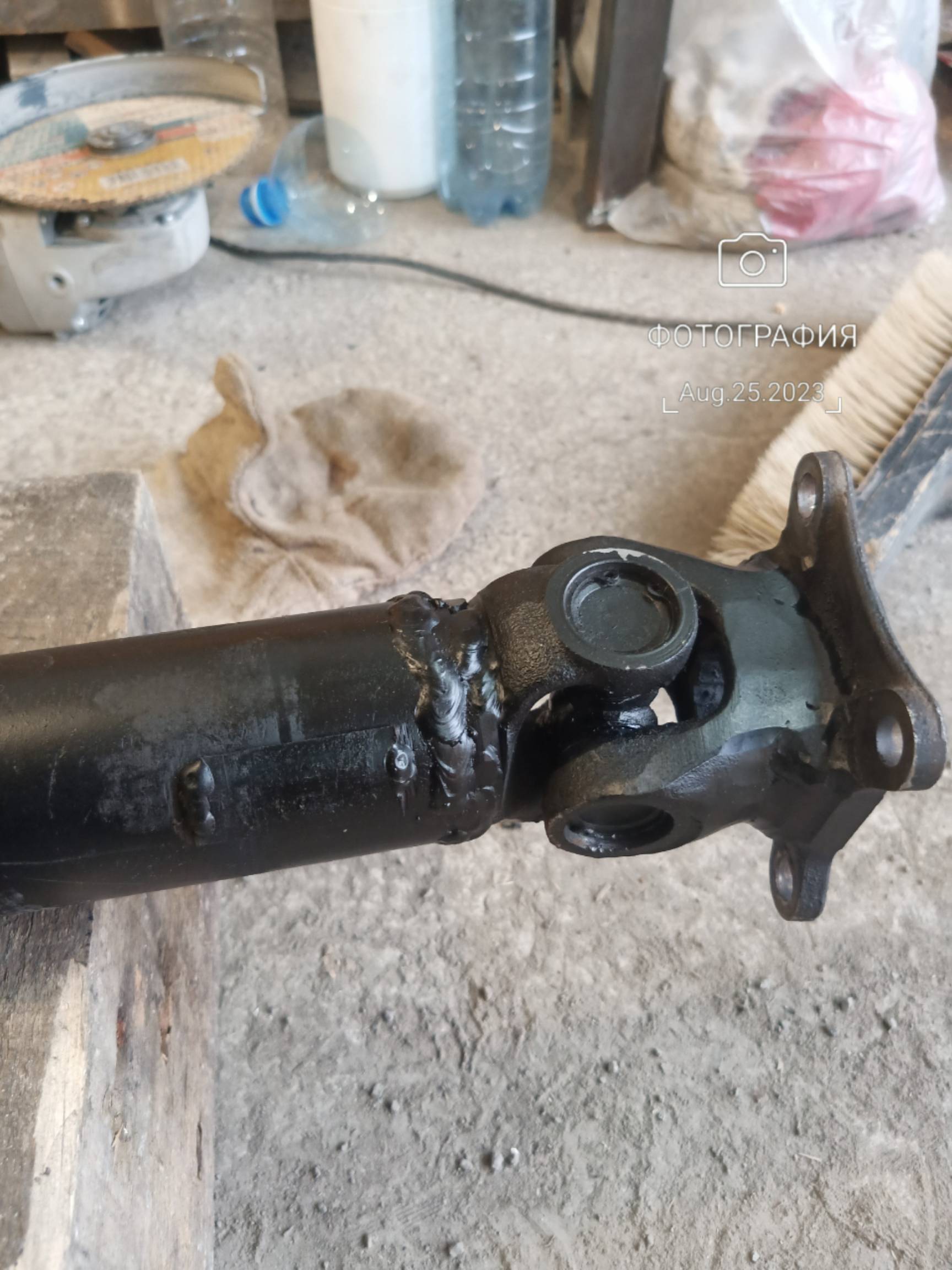

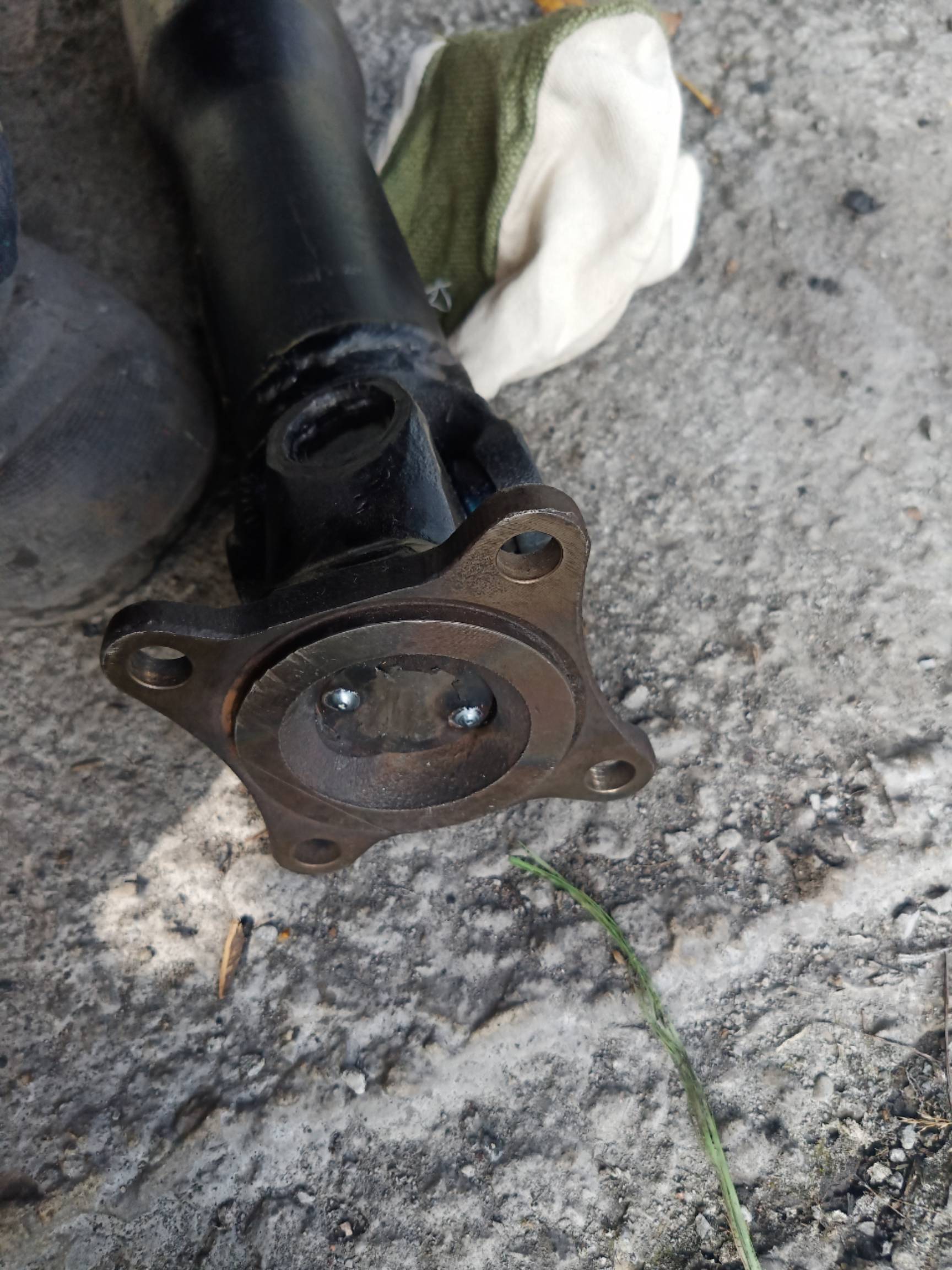

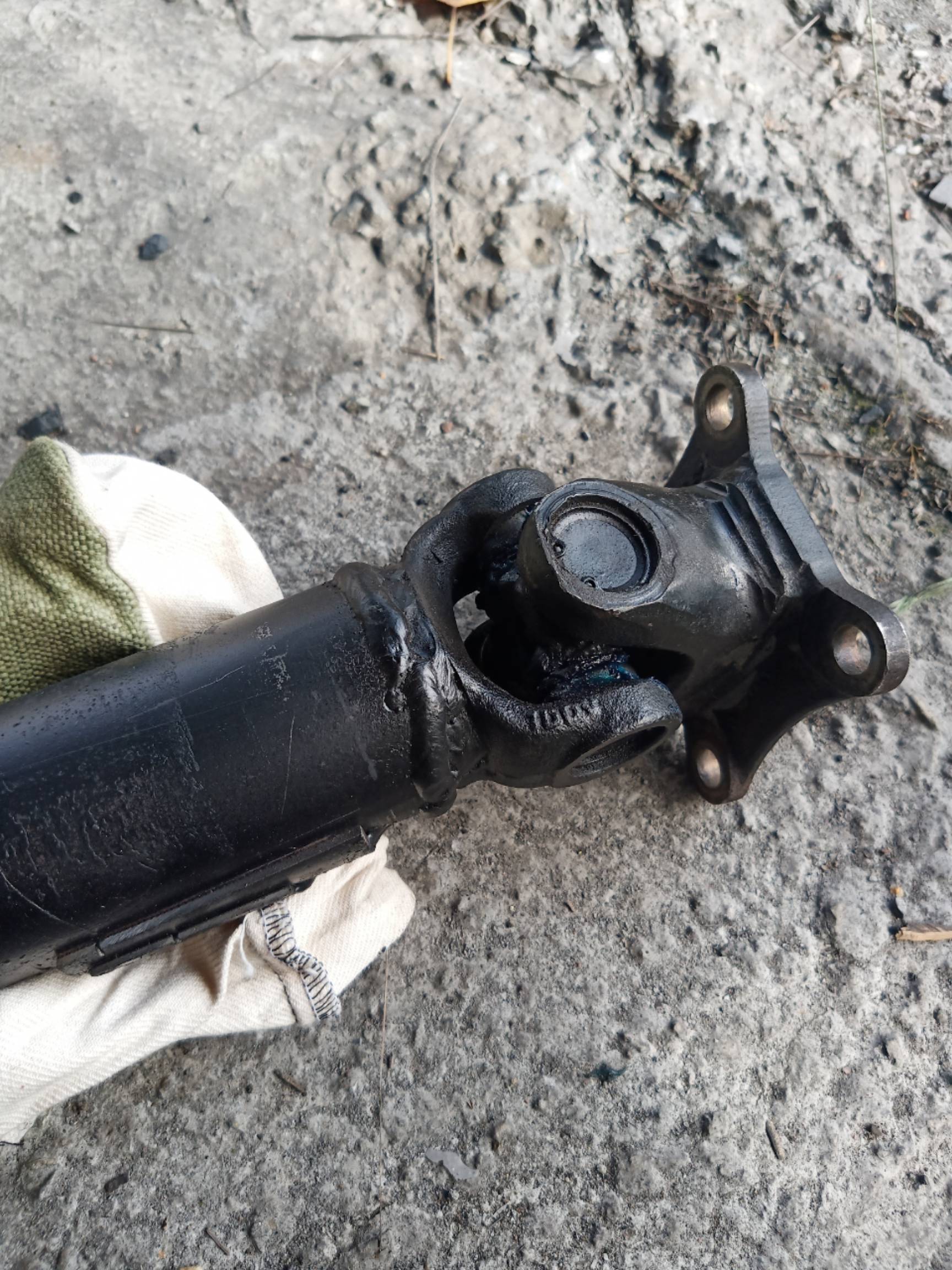

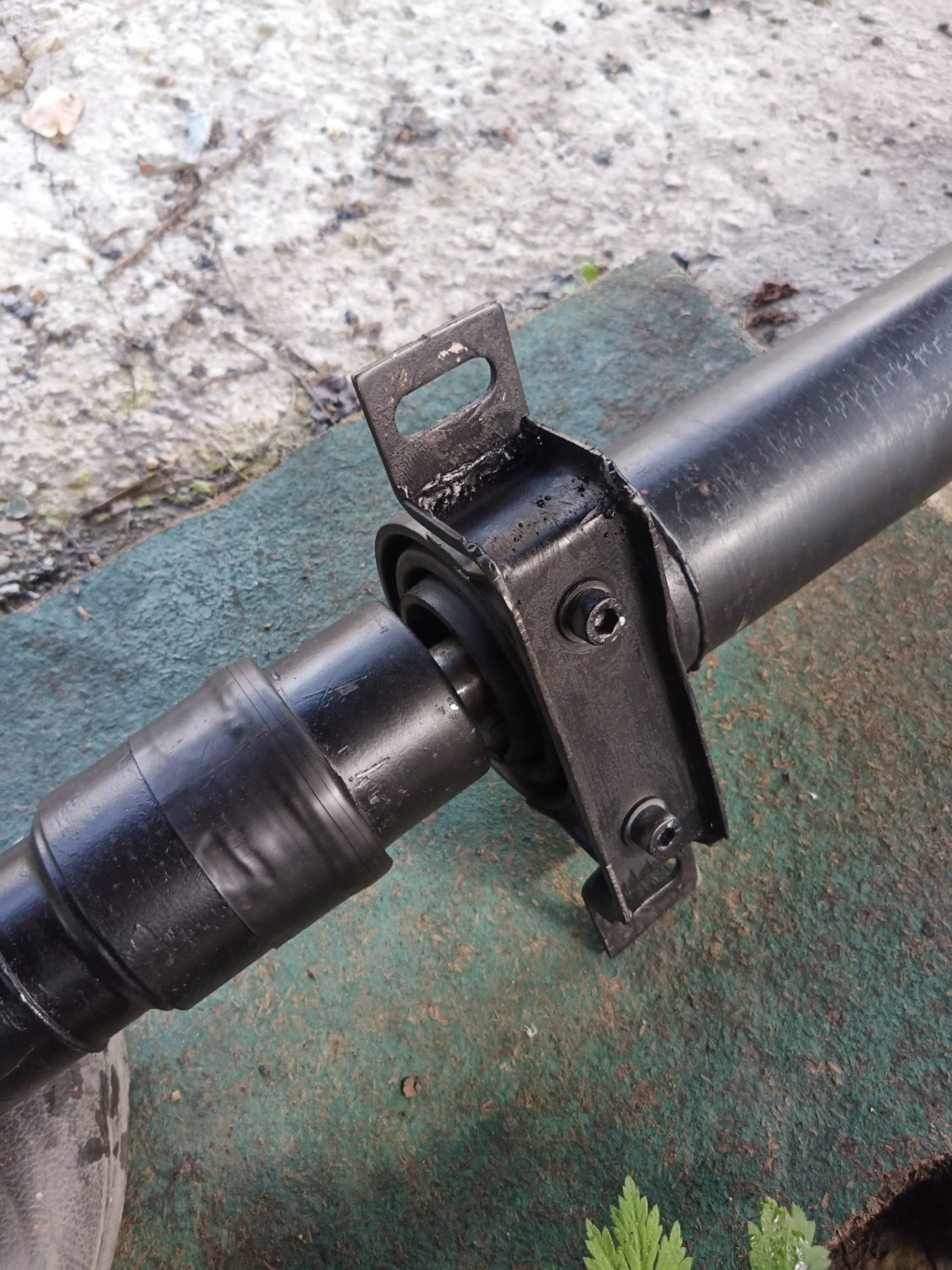

А мне такое сделали.
Вилки, как я понял, использовали от Жигулей, которые со шлицевым соединением. Их приваривали к родным фланцам. Изначально я думал, что они готовые фланцы поставят, а не будут кулибничать. Но раз тут пишут, что чугун фланцев нормально варится, то буду спокоен.
Подвесной у меня был в идеальном состоянии. Но мне отдали не мой кардан (специально или нет история умалчивает), на котором у подвесного была резина с трещинами. Я кардан привез обратно, они поставили подвесной от Жигулей, переделав крепление.
Стоило всё это удовольствие 18тыс.руб.: замена вилок под крестовины 23,8х61,2 + балансировка. Крестовины поставили без тавотницы, вроде как они прочнее.
Но по срокам получилось капец как долго: сначала ждал две недели, а потом ещё три, пока недочёты исправят (проварят нормально швы, поменяют подвесной). Хотя изначально говорили, что всё сделают через неделю.
Тип файла: jpeg IMG_20230918_120542_1697811247995.jpeg (390.9 Кб, 138 просмотров)

Старый 21.10.2023, 18:38   #3228
mario
Аватар для mario
Онлайн: mario вне форума
Был(а): 17 июн 2025 17:04
Адрес: Таганрог
По умолчанию Re: Карданный вал - ремонт/замена крестовин/подвесного
Сообщение от -=Df=-
Никогда чугун "нормально" не варился, даже с подогревом и охлаждением-отпуском в печи, даже электродом для холодной сварки МНЧ-2 - вареный чугун это некондиция, так что не стоит на это надеяться.
У.Шекспир
В моем случае сильно выбора и нет. Сказали не отвалится, и не переживать. Если отвалится, приеду ругаться. Но они, как я понял, давно так делают и прецедентов небыло.
Про МНЧ-2 почитал, интересная технология с проковкой шва, как остынет. Я сам несколько раз только с чугуном сталкивался, но мне электроды сами поштучно покупали и приносили, а какие это были никто не сказал (-Дайте электроды по чугуну. -Нате). На самих электродах написано небыло. Я газовой горелкой нагревал деталь, а потом заваривал. В последнем случае сталь с чугуном сваривал (ручку на клуп), держится.

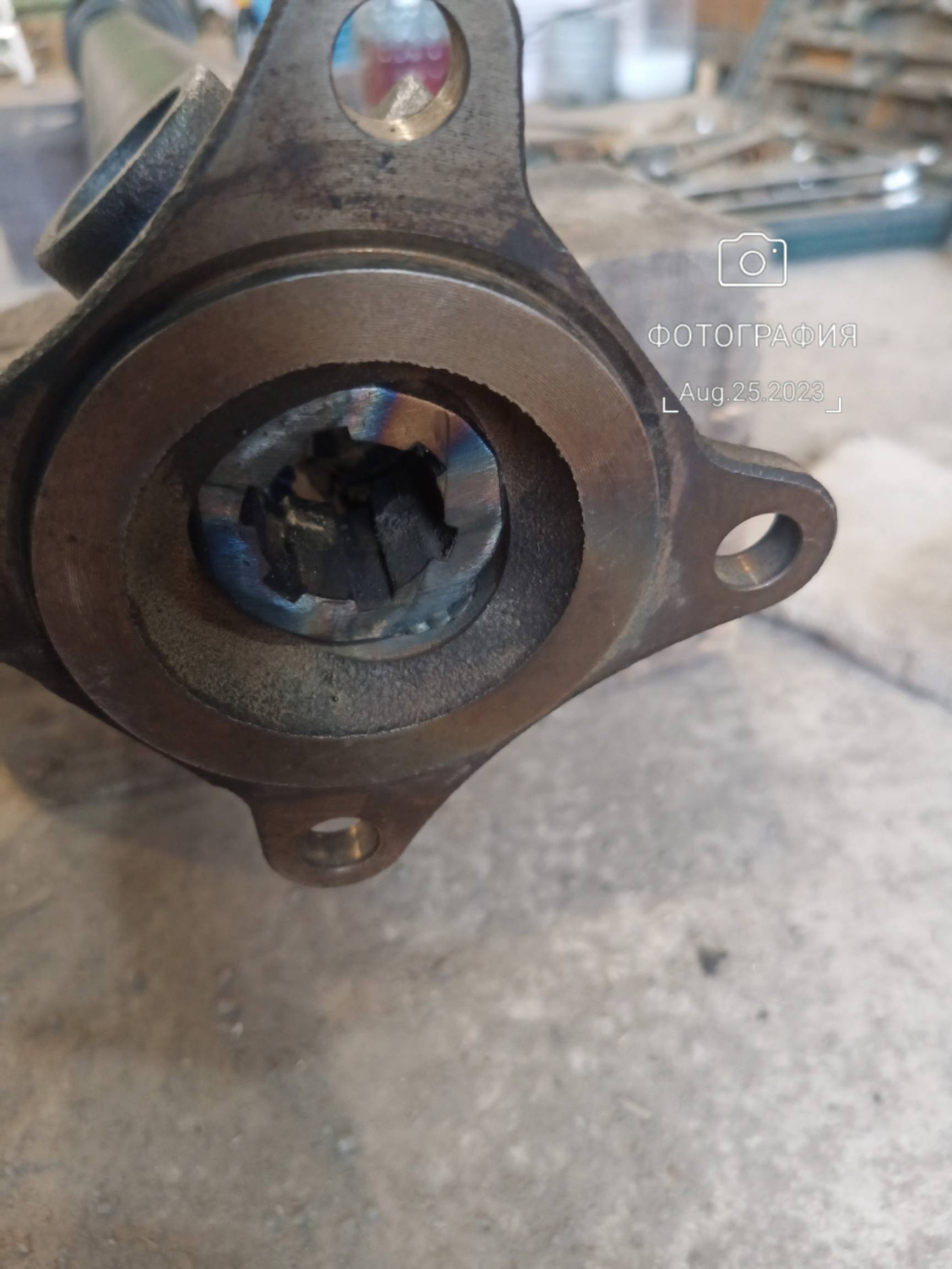

Сообщение от -=Df=- Посмотреть сообщение
В моем случае сильно выбора и нет. Сказали не отвалится, и не переживать. Если отвалится, приеду ругаться. Но они, как я понял, давно так делают и прецедентов не было.
Да ничего там не отвалится. Все сделано грамотно-вилка с фланцем соединена шлицевым соединением ,там видно ведь, и потом обварена- вся нагрузка будет не на сварной шов, на шлицы .Швы обработаны отлично.И центровка перед сваркой этим обеспечена. сначала две прихватки изнутри сделаны ,а потом основной шов снаружи.

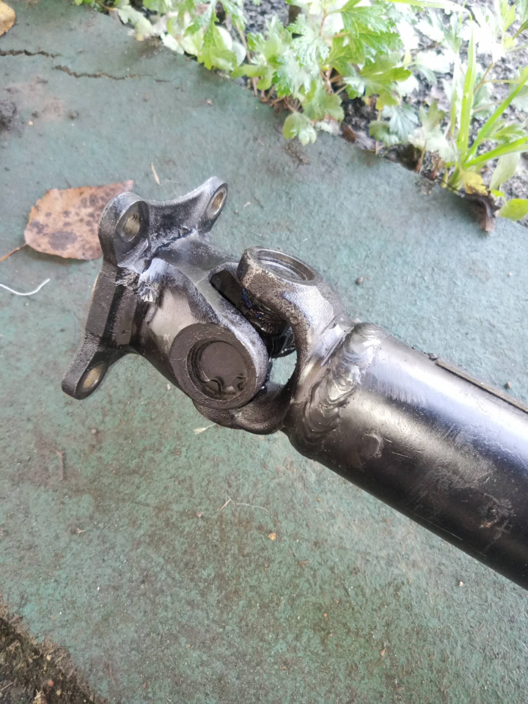

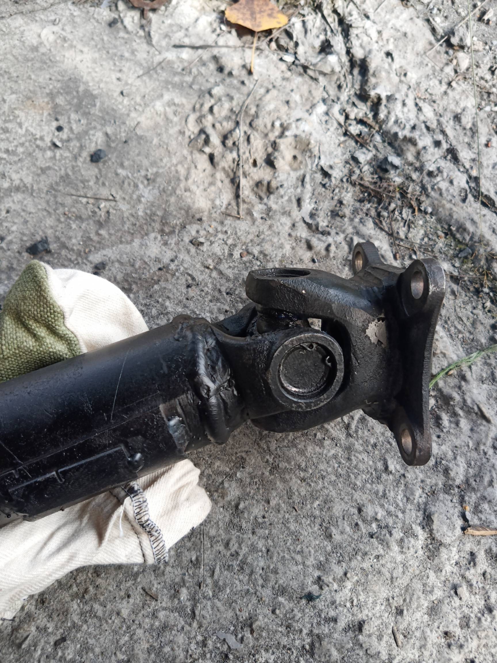

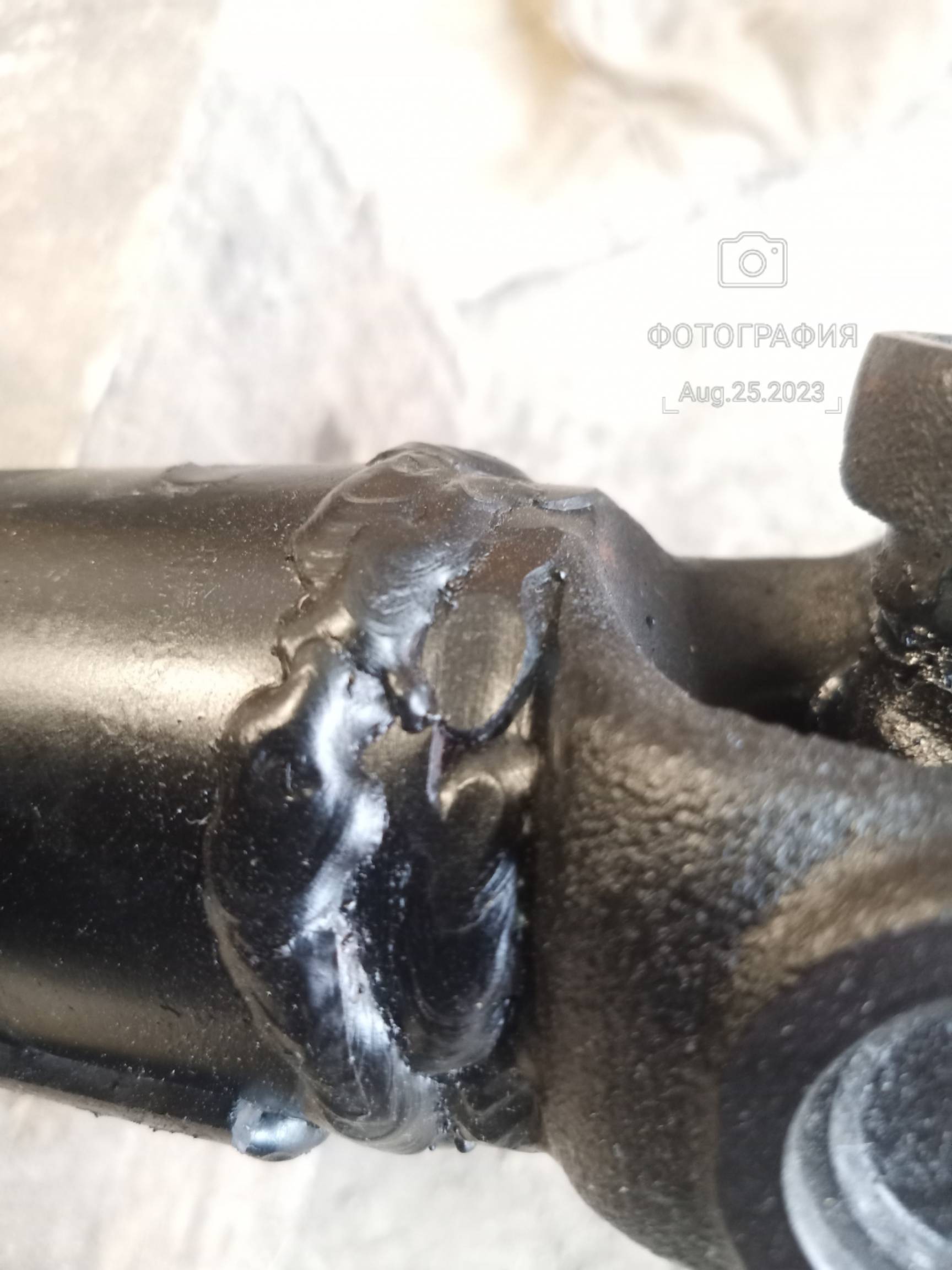

Сообщение от PRIMP Посмотреть сообщение
Там не так сделано. В фланце расточили большое отверстие. В него засунули вилку от классики, которая от шлицевого (обрезав её и немного проточив). И проварили снаружи. Изначально там дырка была со шлицами.
Потом я отдал его обратно на переделку, нормально проварить вилки, без дырок (на другом фото, если интересно), и с подвесным разобраться. И они закрыли эти отверстия куском вала, прихватив снаружи. Видимо, чтобы фотки отзыва в 2гисе были поприличнее (или первый раз схалтурили).

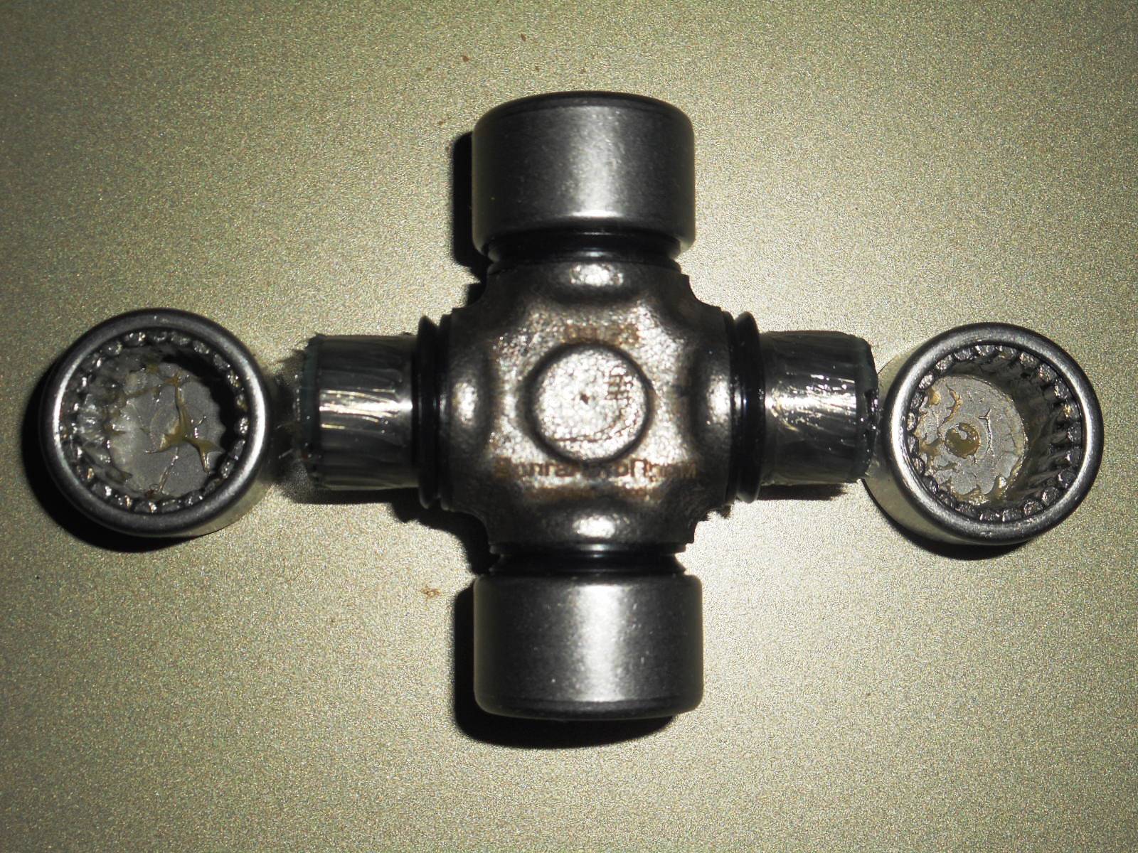

Ещё рано, но все же. Все кто перешёл на кардан с крестами от ваз в том числе и я, рано или поздно встанет вопрос о замене крестовин от ваз. Поэтому под свой интерес посмотреть, взял две крестовины 2105-2202025 усиленная 23 игольчатых ролика, от ВолгаАвтоПром 2шт. тавотницы нет. Крестовины зеркальный тест прошли, без люфта. Вернее на одной из крестовин незначительный люфт все же был, снял чашки, а на одном кресте под чашкой попал кусочек пластика от пластины которая закрывает торец креста, убрал этот заводской косяк, и люфт исчез. Подделка в продаже под оригинал присутствует, на палевой крестовине нет метки виде лодки типа Ладья, и наименования производителя. Цена вопроса 450руб. шт. Придёт время, их и поставлю.

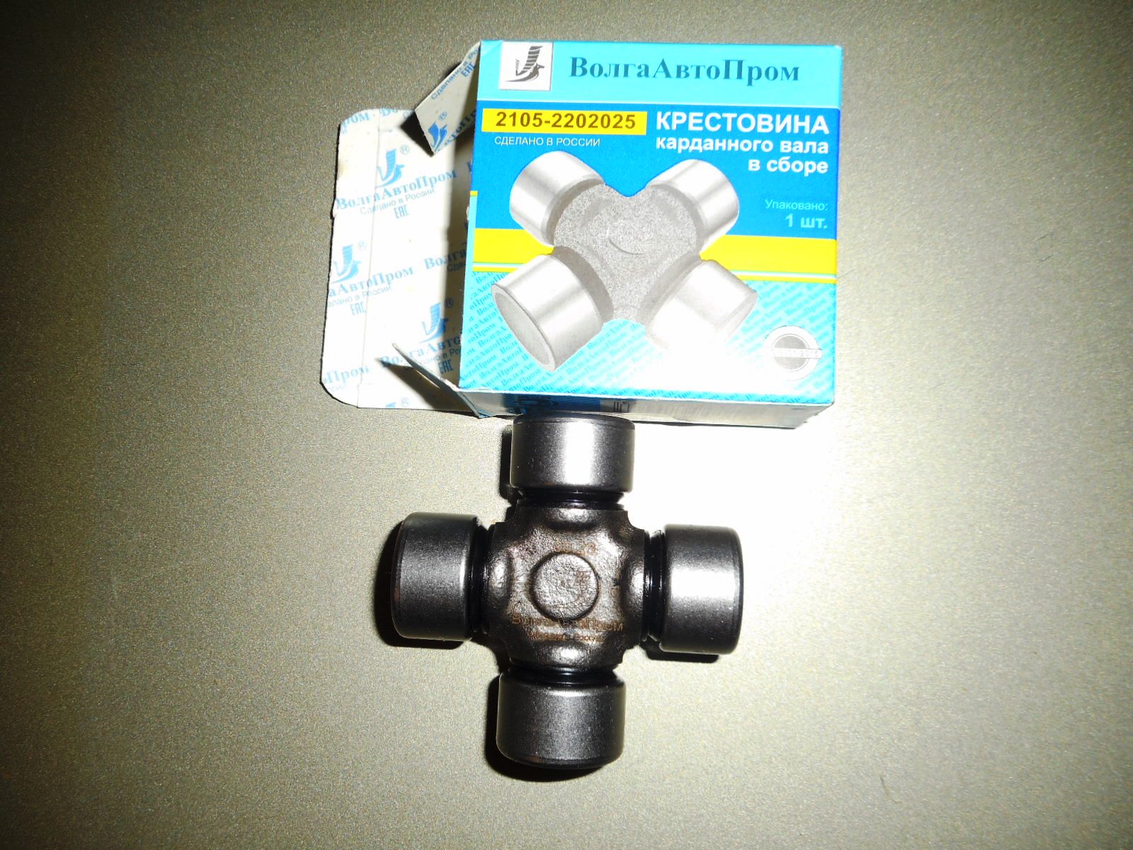

Старый 23.10.2023, 11:29   #3240
Sane
Аватар для Sane
Онлайн: Sane вне форума
Был(а): 18 июн 2025 04:31
Адрес: 43регион
Сообщение от vov-ka
Даже в 2000-е года проблема крестовин была по качеству, а щас наверно еще хуже ...
Рассматривал крестовины только от двух наших производителей, от "ЗАО Кардан" и "ВолгаАвтоПром". А про кардан от СиМ, были отзывы ВК в коментах, у одного чел кардан прошёл уже 50ткм, если это так, то нормуль. В СССР смазка в крестах была синего цвета, и кресты дольше ходили, потом смазка пошла типа консервации и кресты начали вылетать очень быстро.
