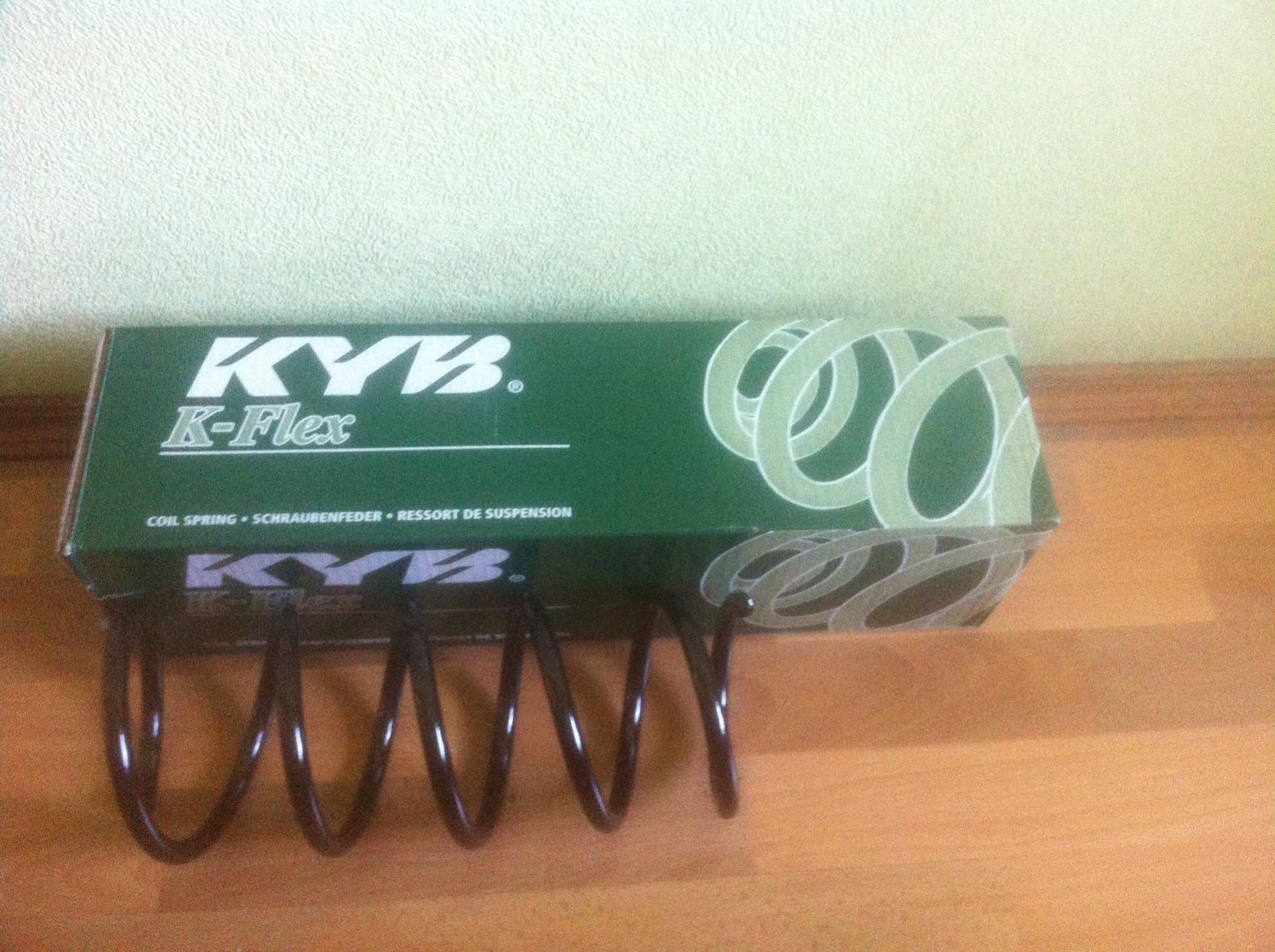

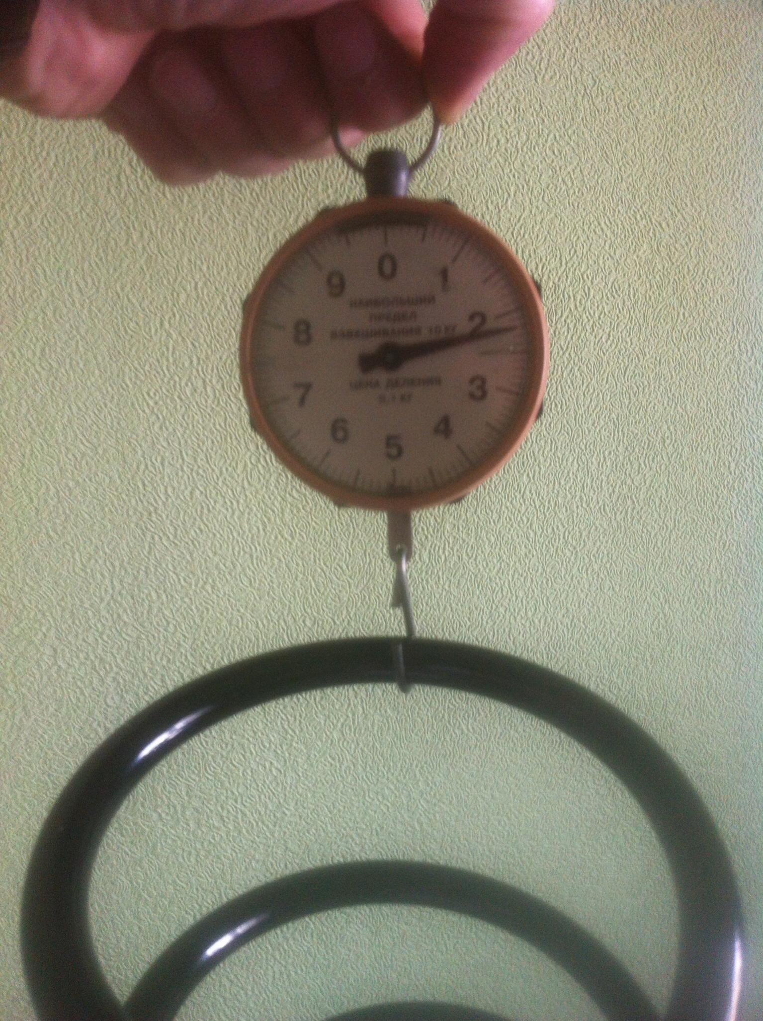

да ну да, видно, что изделие сурьёзное
Первое, что смутило, размер пружины относительно коробки Потом уже дошло - производитель не парится упаковкой, а взял один размер тары для всех артикулов, относительно "самый маленький - самый большой". А на коробку потом только наклейки клей.
Второе - это вес. Я не силён в пружинах, а держал в руках один раз в жизни Вроде показалась подозрительно лёгкой.....
Вот ещё пару фоток моих "сомнений"

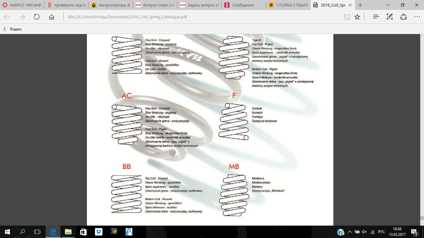

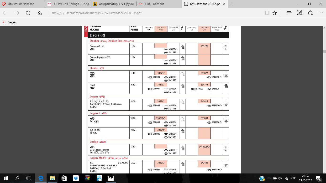

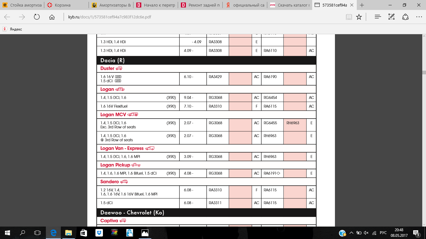

SOT101, подскажите номерки, закинем в шапку
Не вопрос!
Передняя ось: - RA3429
Задняя ось - RA6190
Тип АС.
Амортизаторы в шапке уже есть, комплектующие в таблице ниже.

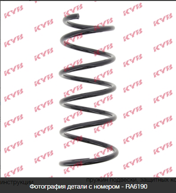

кругляш, всю ночь не спал ...... Вот что ответил официальный представитель:
Добрый день!
09.09.17г. на https://www.emex.ru мною были приобретены пружины KYB RA6190, для установки на автомобиль Рено Дастер (2.0, 4х4, 2014г. выпуска). Данные пружины относятся к типу "АС" (один конец пружины шире, второй уже). На рисунке, в каталоге KYB, пружина расположена широкой стороной к верху. Как правильно они устанавливаются?
Так же, при осмотре упаковки, я не нашёл информацию о заводе-изготовителе. Cканирование QR-кода выдаёт: A0125-C0019 RA6190 QD15 BE2. Что это означает?
С уважением, Сосков И.С.
Игорь Сергеевич, добрый день!
Действительно, тип пружины подвески АС говорит о том, что пружина подвески цилиндрическая, но диаметры опорных витков различаются (один из опорных витков меньше другого).
На изображении это может выглядеть примерно так:
В подобных случаях, как правило, пространственное расположение пружины в подвеске автомобиля определяется однозначно.
В качестве дополнительной проверки – написание логотипа KYB на прутке корректно установленной пружины не должно быть «вверх ногами».
Пружины RA6190 изготавливались на разных производственных предприятиях. Пружины, которые изображены на предоставленных Вами фотографиях произведены на заводе KYB в Чехии.
Что касается вопроса «что означает A0125-C0019 RA6190 QD15 BE2?» - это служебная информация (зашифрованная дата производства и номер партии).
С уважением,
Владимир Измайлов
KYB Eurasia LLC,*
Technical Specialist
www.kyb.ru
KYB Europe - Our Precision, Your Advantage
p.s. это означает, что рисунок на оф.сайте говорит только о том, как выглядит пружина. А устанавливается она широким концом к низу, узким к верху. Спецом сейчас посмотрел на пружине относительно логотипа.
