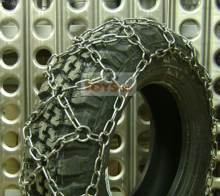

Насчет цепей имею свое - проверенное мнение - цепи это вещь очень нужная, ибо могут конкретно вытащить из оч. крутой грязюки.Газовать только нужно очень соразмерно ситуации. а то коробке ппц.

Сообщение от Lew
А потом поставить его на подиум и любоваться издали. Потому что долго ездить на бездорожье с таким набором он вряд ли сможет.
Кст. МТ с цепями это все равно что на болотники натянуть галоши
Что-то не так?

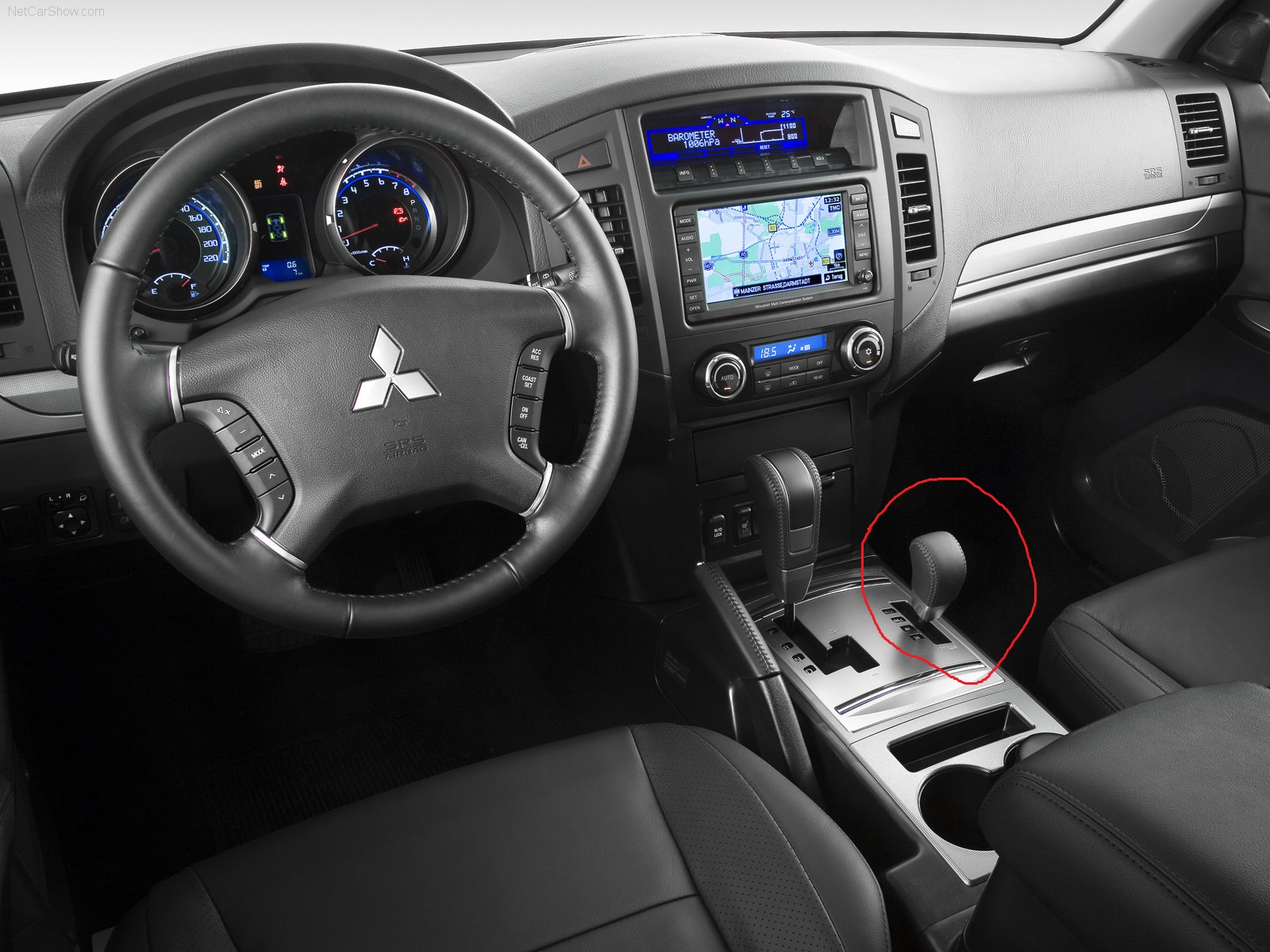

Сообщение от aosoter
нормального внедорожника
извините, у нас разная трактовка понятия.
ПАДЖЕРО- паркетный внедорожник.( кроме стареньких).

aosoter,
1. настоящие грязевые шины разрабатываются специально, при этом конструктор очень тщательно продумывает рисунок протектора и порядок размещения грунтозацепов, чтобы у шины была хорошая самоочищаемость. Надев на нее цепь ты нарушаешь расчет конструкторов, т.е. ухудшаешь эксплуатационные св-ва шины.
2. специализированная шина и без цепи работает хорошо
Чем например вот такой шине поможет цепь?
3. грязевая шина имеет большой вес, кр. того на нее налипает глина, еще больше увеличивая его. А тут еще (зачем то) надевают цепь, которая весит не мало. Будет ли рад такому решению силовой привод?
4. на бездорожье воздух из шины стравливают, как цепь будет после этого держаться?
5. цепи сильно разрушают протекторы, об этом еще в 41-м г. писали, когда в нашу страну начали поступать ленд лизовские ав-ли, комплектовавшиеся цепями, поск. в те годы еще не разработали хороших шин для бездорожья.
Применение цепей как простейшего средства повыш. прох-ти исходит из 10-х г.г. прошлого века, когда шины у ав-лей были массивные (не пневмат-е) и без грунтозацепов.
А на 1 Мировой шины ведущего моста зимой иногда обматывали веревкой крест/накрест
Убедил?
Последний раз редактировалось Lew; 21.05.2012 в 20:47.

ПАДЖЕРО- паркетный внедорожник.( кроме стареньких).[/QUOTE]
В смысле паркетный?

Сообщение от Lew
Любая МТ - это компромисс для езды по грязи и асфальту. Цепи - только по грязи, ни каких компромиссов. Универсальные инструменты всегда уступают специальным. Тяга на цепях в разы превосходит любую МТ.
Это глупость. В разы - в 10 раз, не много ли?
Если бы все было так шоколадно, на всяких трофеях спортсмены катали бы с цепями, однако они почему то свамперы и томпсоны ставят.
Настоящая М/Т на асфальте не используется. Шумно, некомфортно, быстро не поедешь, а главное пилиться быстро - жалко. Это спецшина - только для грязи. Поэтому спортсмены свои котлеты на прицепах возят, берегут шины и нервы

Ты желаешь вступить в полемику?
ОК
Тяга это что в твоем понимании?
Цепь надета на какую шину?
Какая шина с цепью превосходит какую шину без цепи?
За счет чего улучшится проходимость, если надеть цепь вот на такую шину?
 [/QUOTE]
Проходимость не знаю насколько улучшиться, а вот по твёрдым покрытияим на ней езить с цепью будет нельзя, даже если они находятся между непролазными лужами.Цепь может быть и выжевет, а вот рисунку
на резине очень скоро придёт конец.
