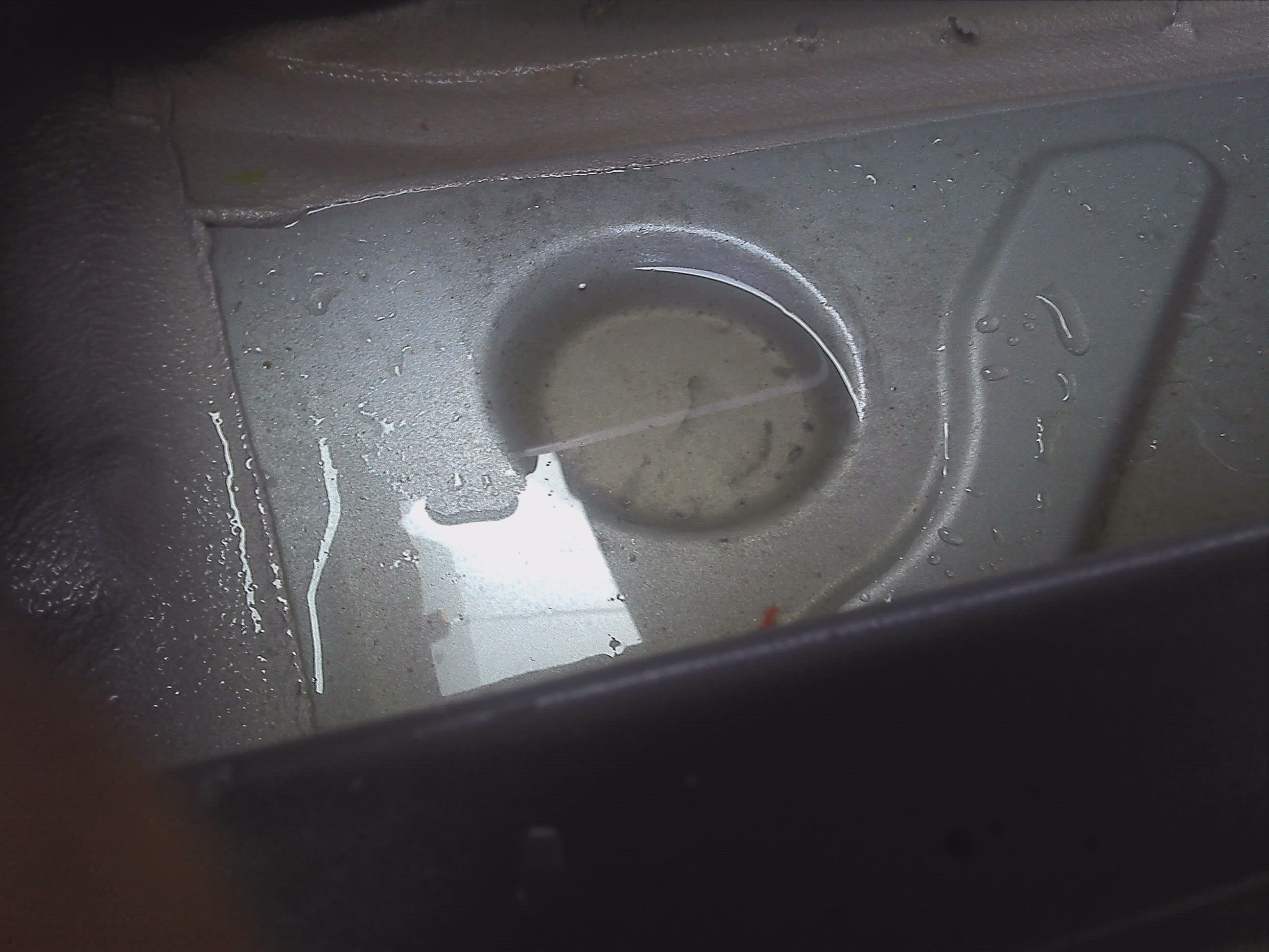

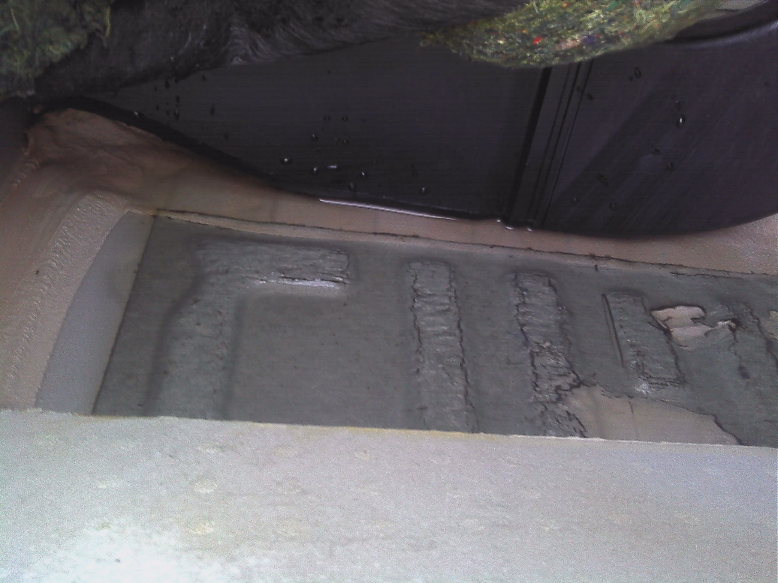

интересно тут два дня ездил много кондишин был включен почти всегда на скорости 1-2.
так сухо под ногами...

Сообщение от zhiv
не понял, это фото после ремонта что ли?
01.07.2012, 05:51
#335
Регистрация: 23.12.2011
Сообщений: 20,511
: 46138
Re: Конденсат из кондиционера течёт под переднего пассажира
Сообщение от Olejman
Ремонта ещё не было.
Фото это были в пятницу когда сушил болото.
В пятницу вечером уехали на отдых... накатали более 400км с кондеем на скорости 1-2 по ковриками сухо.
Завтра буду звонить ОД.

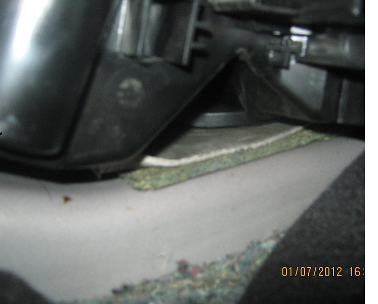

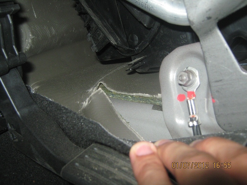

где-то на форуме проскакивало, что течёт на 4 скорости вентилятора и если машина наклонена. похоже мой случай. забрал из салона. почитав форум, сразу же забил между ковролином пола и металлом со стороны пассажира комок туалетной бумаги. через 45 километров езды по городу, уже ближе к концу, врубил 4 скорость вентилятора. приехав домой обнаружил, что бумага частично мокрая. теперь поставлю сигнализацию и к дилеру.
ну и резюме. туалетная бумага является в этой ситуации не только хорошим индикатором, но и позволяет частично собирать воду. течёт-то не под ковролин.... сушить потом не надо.
PS. воды на туалетной бумаге было мало, т.е. если бы не было её, я бы считал, что всё нормально...

Сообщение от oldfriend
а куда подкладывать бумагу? Сюда?:
