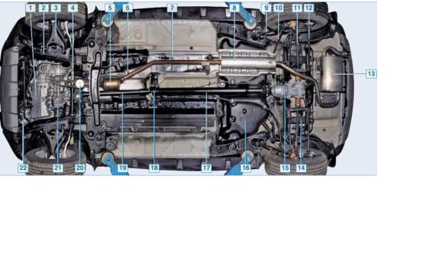

Может быть аргументируете?
Я понимаю, что меня сейчас запинают все дастероводы, но....
У Кая кинематика от УАЗа (точнее это у последнего патра КПП и раздатка от КАя), в любом случае, это рамный 4*4, с жестким подключаемым приводом. Есть понижайка 2,555 и ЛСД мост, с повышенным трением сателлитов (фактически самоблок). И колеса повыше будут.
а у Дуста привод почти как у нивы, в режиме 4ВД подключается задний мост чз межосевой дифф. я не знаю, сколько всего режимов.
2вд, 4ВД, авто, Локк? так? Тогда наверное локк- это блокировка межосевого. В этом режиме даст превращается в ниву, но понижайки нет. А она- большаааааая необходимость на реальном бездорожье, когда и разогнаться нельзя, из-за глубокой ямы, камня, склона и т.д, и грязь при этом, снег...
Единственное чем может взять даст- меньшим весом.
Я участвовал в паре развлекаловок офроад. Туда, где катались УАЗы, Каи, Патролы, Дасты даже не пытались лезть....
Уж не говоря о том, что Кай дважды победитель Париж- даккар...
вы может быть путаете с Ссаном- актион? Тогда да, это паркетник, на муфте.... правда получше чем всякие ауты, равы- на электрической, а не на Вискасе.... у неё есть режим эл. блокировки. Час- полтора выдерживает без перегрева....
---------- Добавлено в 14:39 ---------- Предыдущее написано было в 14:25 ----------
А по расходу я сравнивал именно Кай и Даст, как два 4*4, гранд- сценик прошедший этап. Я сейчас живу в частном секторе, а у гранда клиренс 130мм... Вот и взял в спешке в декабре Кая, когда доллар лез вверх. А тепрь понял- мне нужно 2 машины. Одна для грузов и для веселой такой, веселой такой компании, если чего... а вотрая чистая под задницей.
Да, кай бооооольшая машина по сравнению с дастом ( 2 метра от задней двери до передних сидений с ровным полом при сложенных задних- удачно падают и подушка и спинка на пол... я себе так буду переделывать в любых новых других машинах, и чисто багажник 1060мм в длину. Из внедорожников только Рекстон, Крузак и Вольво 90 так же или больше...). Но возить стройматериалы на ней, доски, профили, цемент- утопия. Жаба душит за салон. Сейчас она чистенькая, но быстро убью.
Вот и понял- продав Кая, за эти деньги могу взять Даста + соболь 7 мест, люкс....
Или Ларгус вместо Кая, но тогда соболь 4*4.... так последние полкилометра по частному сектору- снег не чистят..... весной атас, колея проваливается и замерзает. Больше склоняюсь к Дасту + соболь 7 мест люкс. Вот и изучаю глубоко тему.А проходимости даста мне вполне хватит.

Никто не запинает не боись, так потыкают.Дастер не рамник и даже не рядом со всеми вытекающими.
дастер не нива и даже не рядом, и мостов у него нету.Сравнивать надо с паркетниками типа бмв Х1 или мерседес ГЛА(шутка,но с долей правды)
Пы.Сы. Вольво Х90 тоже не в эту тему

Понижайка дастеру не нужна ,т.к. первая передача очень короткая+ машина лёгкая.
Режимов 3: 2wd, auto, lock. В первых 2-ух жрать никак не будет, а в lock только по проселку ездить можно (блокировка межосевая). На нивовский привод не похож ниразу.
У Вас точно кайрон?! Со скидкой его цена примерно дастеру нормальному равна. Не знаю, как ещё на соболя останется.

Сообщение от Ворчун2014
Вы несколько стереотипно мыслите: у дастера нет межосевого диффа вообще, как, впрочем, и полноценной раздатки и мостов в их классическом пониманимании. И Впереди и сзади стоят обычные привода. Вместо диффа, грубо говоря, электронноуправляемое сцепление. Схема трансмиссии нивы абсолютно отличается от схемы с электромагнитной муфтой. Т.е. в режиме 2wd дастер обычный переднеприводный автомобиль (ну кардан еще крутится), в режиме auto задние колеса подключаются только при пробуксовке передних и тут же отключаются при выравнивании скоростей вращения.
Вес дастера почти в 1.5 раза больше чем у логана: от 975 кг против 1375 в моей версии.
Ну почему же, вы только подтверждаете мои слова. просто вместо межосевого стоит эл. магнитная муфта как у актиона, она и выполняет его функцию. В любом случае на переднем и заднем мосту стоят 2 диффера, значит в режиме подключения эл. муфты временами (и в режиме лок)даст превращается в ниву в режиме блокировки межосевого.... оба моста жестко соединены между собой, а колеса в каждом мосту работают через дифферы, те привод минимум по 1 колесу на мост...
http://myautoblog.net/2014/06/renaul...no-daster-4x4/
А раздатка конечно же есть, она в КПП, без неё не бывает полноприводников, просто она маленькая, потому что не управляемая- постоянный угловой редуктор отдачи мощности.
Ну как и говорил, дастеру не нужны хабы, у него нет постоянного полного привода как у нивы
А вот и жаль что нет хабов- колесам приходится постоянно крутить дифференциал заднего моста...
На соболях была такая же история- начале ставить раздатки с ГАЗ_66, чтобы разъединить постоянный привод, но колеса продолжали крутить дифференциал моста. Потом начали приспосабливать отключение колес от приводов в диффер. Чаще установкой моста от иномарки, где есть хабы на ступицах, типа УАЗа....
