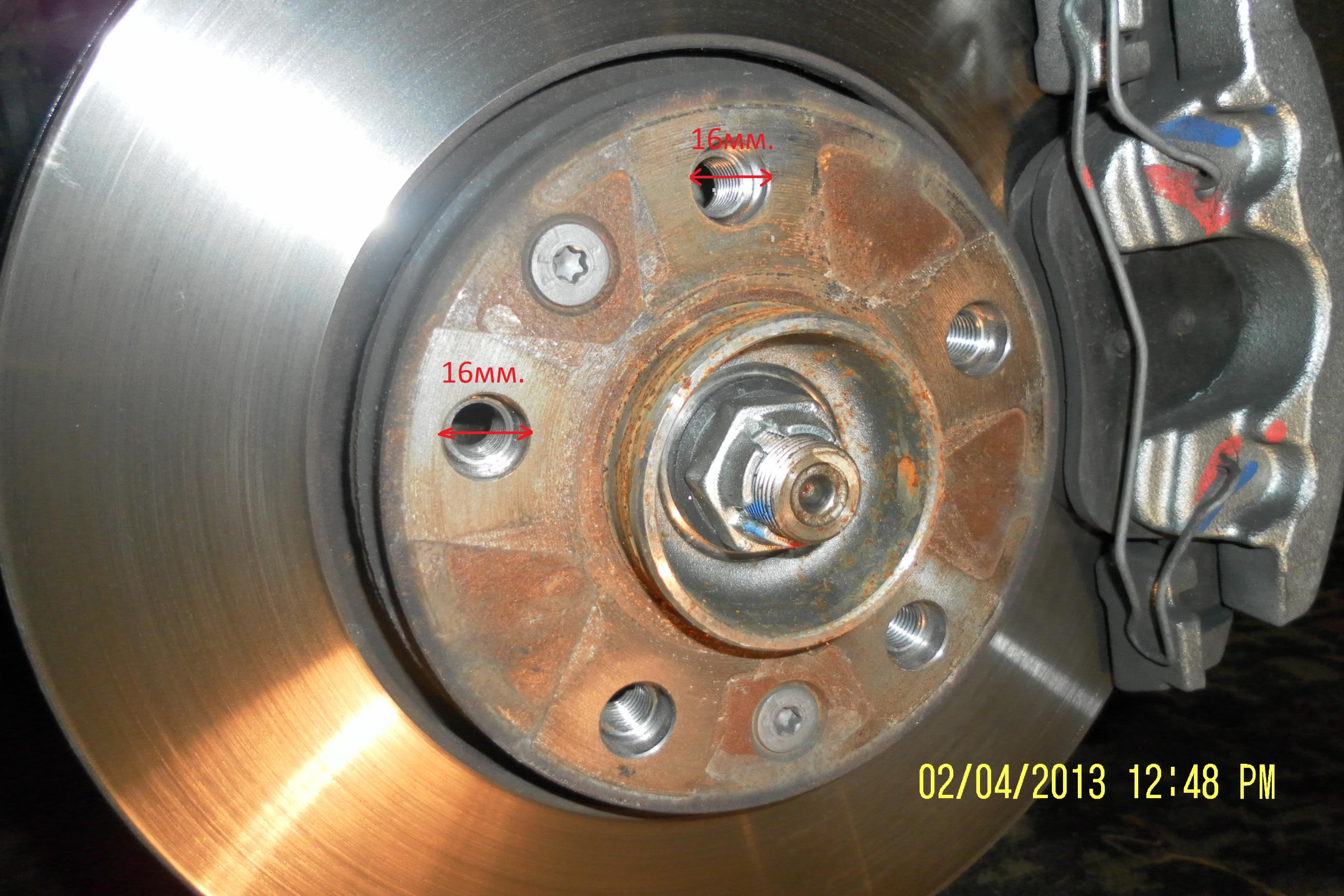

Крепежные болты имеют диаметр 12мм, отверстия в тормозных дисках-барабанах имеют диаметр 16мм.(фото) отсюда стуки и срез болтов при ослаблении крепежа.
Так это ясно,неясно было почему штатные диски не разбалтываются, а литые новые уже через 100 км. начинают цокать…
