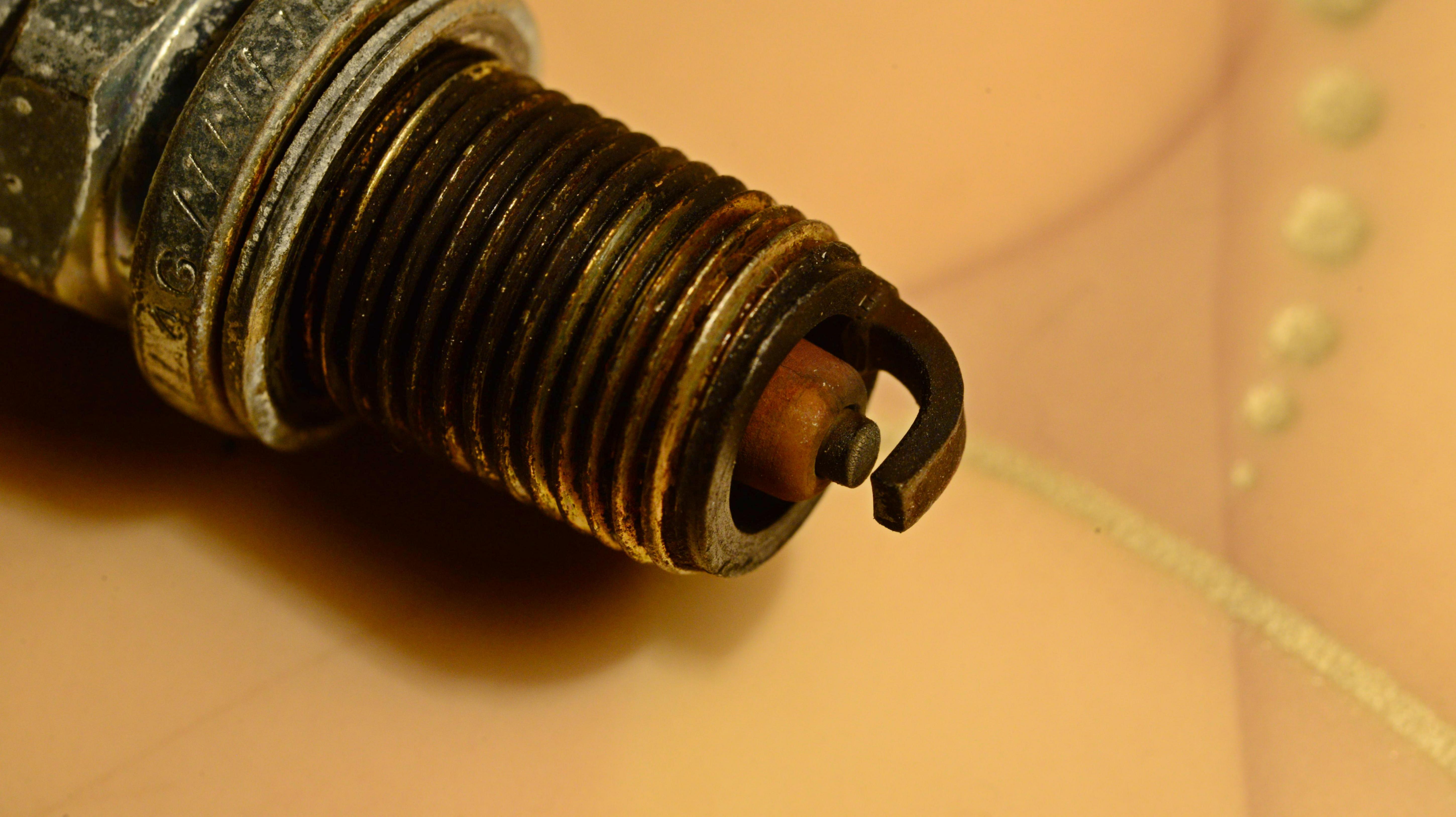

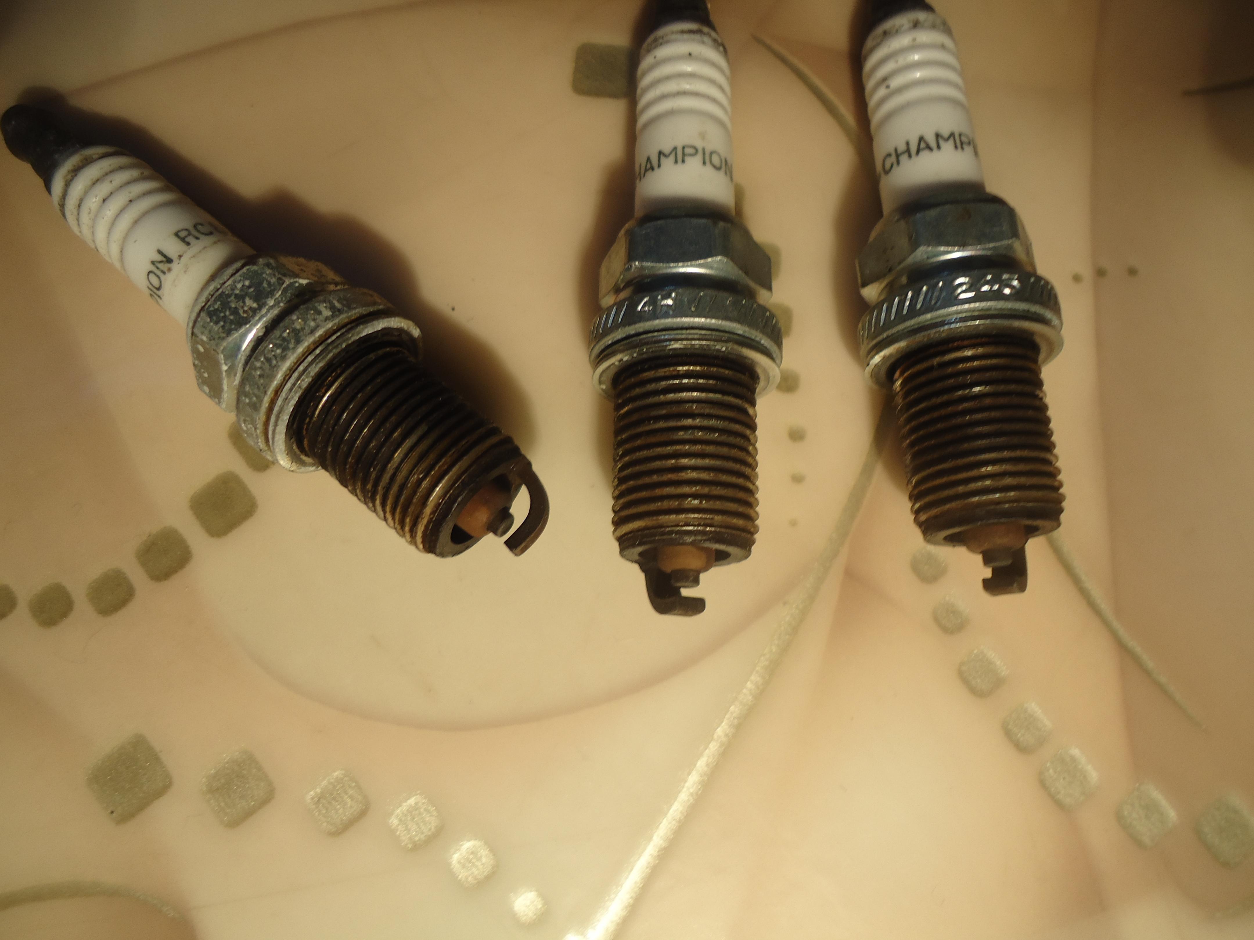

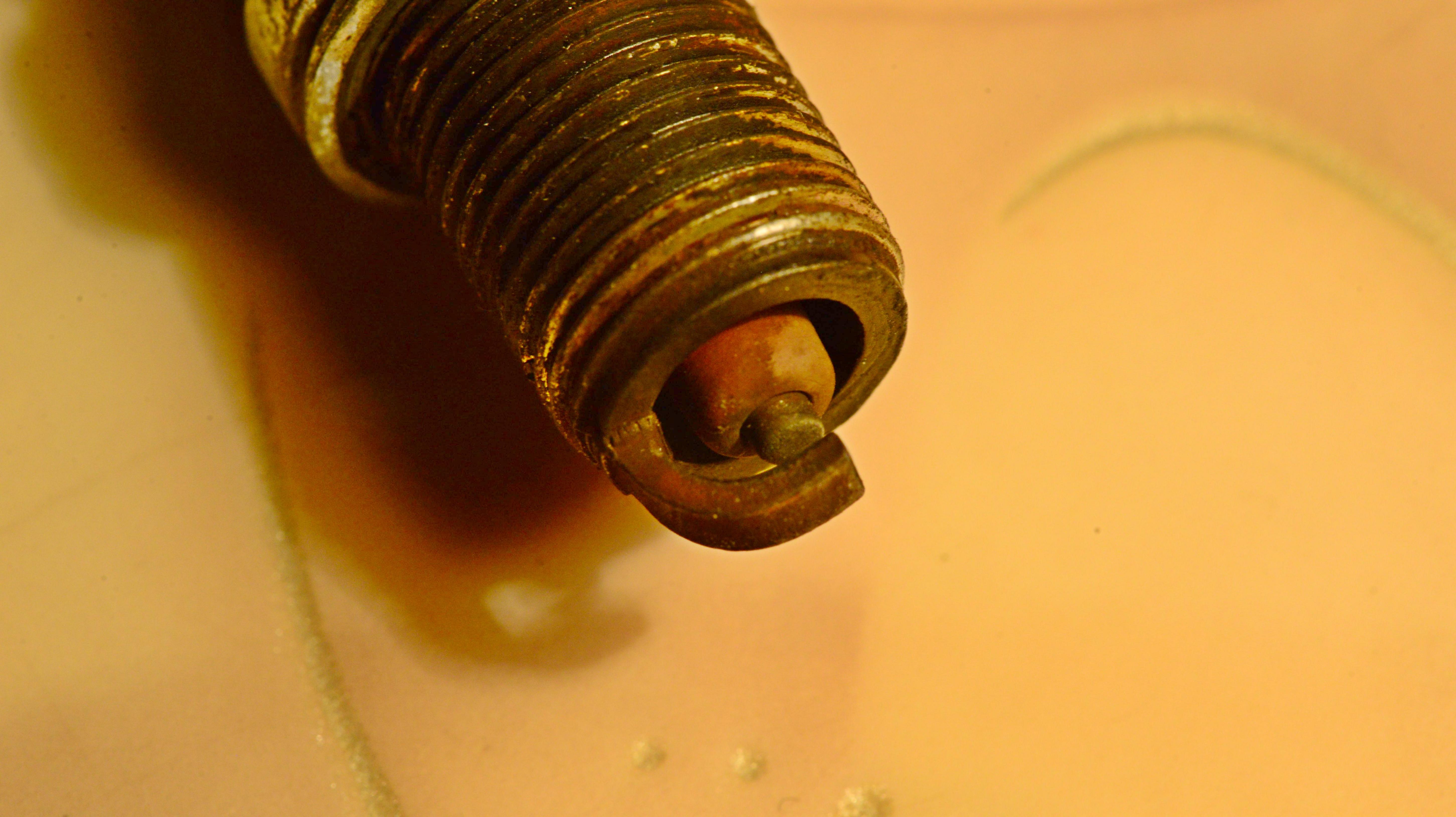

Вот фотоs свечек. 3 шт. - исправные. Отдельно сфотана "пробитая" свечка. На вид она тёмная - топливо не сгорало и она забрызгана.

Сорри, но мне и исправные не понравились.
Вот пример исправных свечей после пробега 33 т. км
Плохо видно, свет с другой стороны но мне кажется что на средней "исправной" свечке на изоляторе центрального электрода набиты "электродные дорожки", вы посмотрите её на свет повнимательнее они похожи как если простым карандашом нарисовать и блеск у них соответствующий. Если я прав то причина появления этих дорожек и собственно неисправности это использование бензина у которого октановое число поднимали присадками. Нельзя сказать что виновата именно последняя заправка поскольку процесс небыстрый скорее пред или даже пред-предпоследняя перед проявлением деффекта, а то даже и ранее поскольку автомат сглаживает работу двс, на механике косяки работы двс заметнее

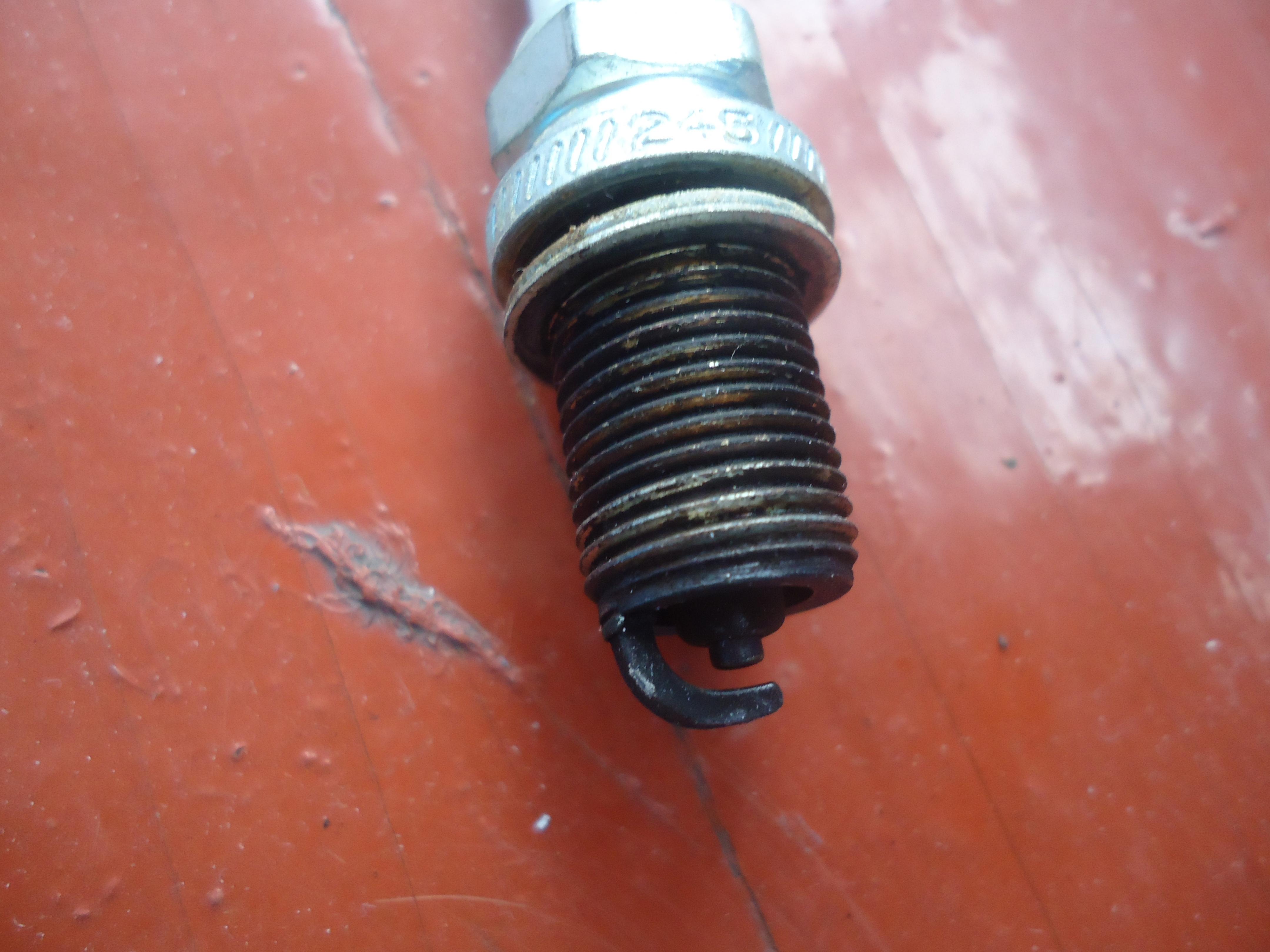

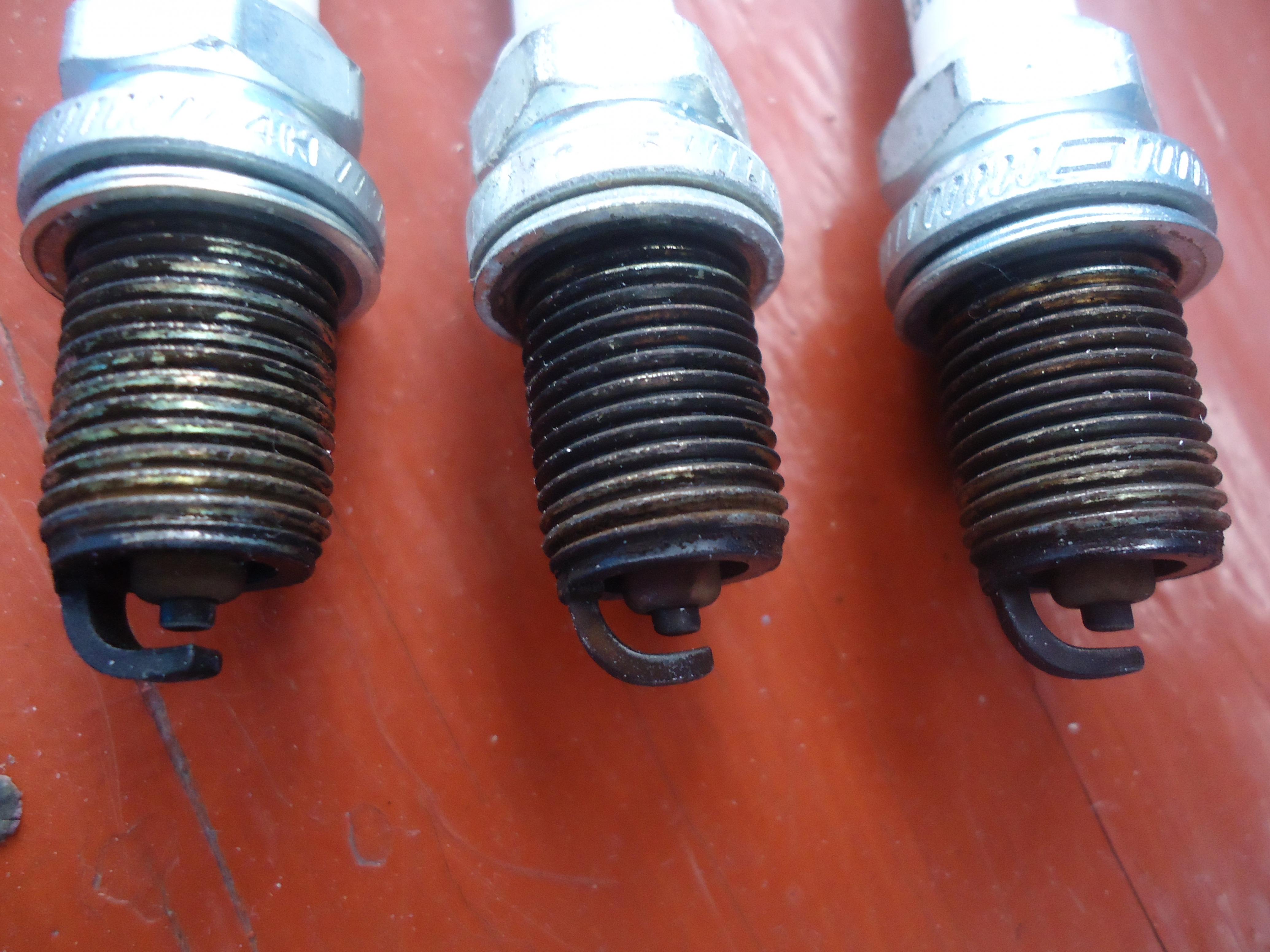

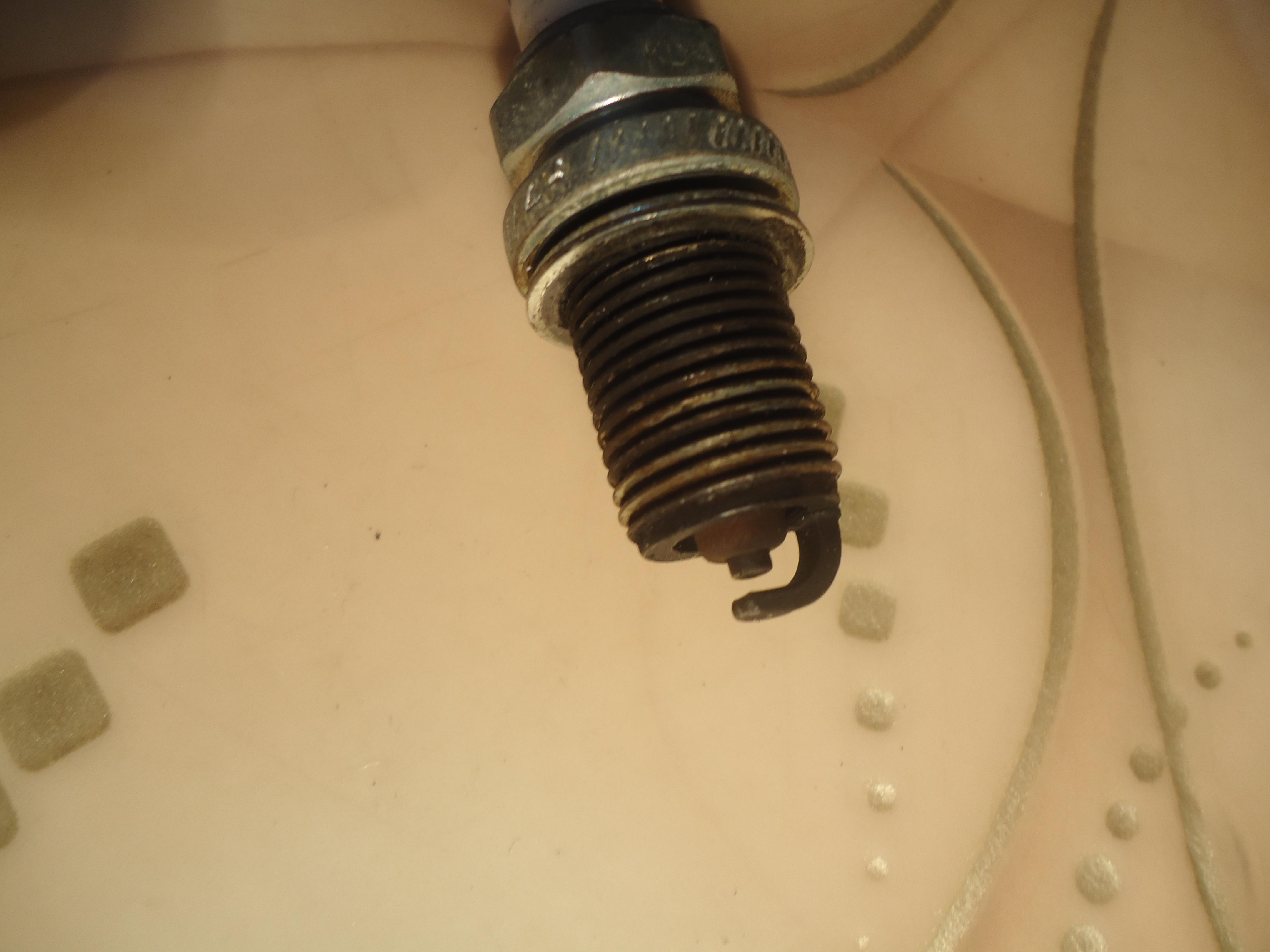

Дождь сёдня - даже на улице не удалось толком заснять. Вот повторные фотки, но под настольной лампой (на улице уже темно). Изоляторы темнее, где загнутый контакт массы. С другой стороны светлее. "пробитая" свечка однозначно темнее.
А последние два снимка - это одна и та же исправная свечка, снятая с двух сторон (макросъёмка).

Третий снимок - чётко видна электродная эрозионная дорожка
 или даже трещина в изоляторе.
И цвет как от ферроцена. (антидетонационная присадка).
