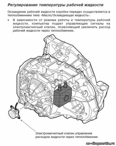

Сообщение от @ндрей86rus
Разве не отдельный теплообменник у 4х2? Я честно, даже не помню, аж стыдно!! Мне почему то на памяти отдельный теплообменник в левым крыле подумался.
Теплообменник "отдельный"  и к нему идут шланги системы охлаждения от радиатора
Будет дастер под рукой гляну. Если шланги идут от общего радиатора, значит теплообменник внутри радиатора, а не отдельный,
Теплообменник на коробке (см. картинку, выделен темным) и от него идут шланги к радиатору

Сообщение от lapoty
Да вы правы, теплообменник с радиатора антифриз по шлангам в него подает. Свои плюсы и минусы. Гланый минус, радиатор на охлаждение мала не поставить тюнинговый, т.е. если будет идти перегрев никак от него не избавится. Зато зимой свои плюсы имеет.

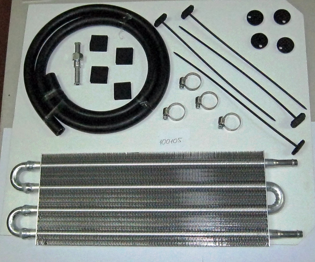

Ну почему же не поставить? Все ставится - штатный теплообменник на помойку,
вместо него переходник:
Через термостат
соединяем с радиатором
радиатор ставится где и все , спереди.
АТФ циркулирует через радиатор
Т.е. получаем эффективную систему охлаждения АКПП похожую на систему охлаждения DP8 на 4x4
