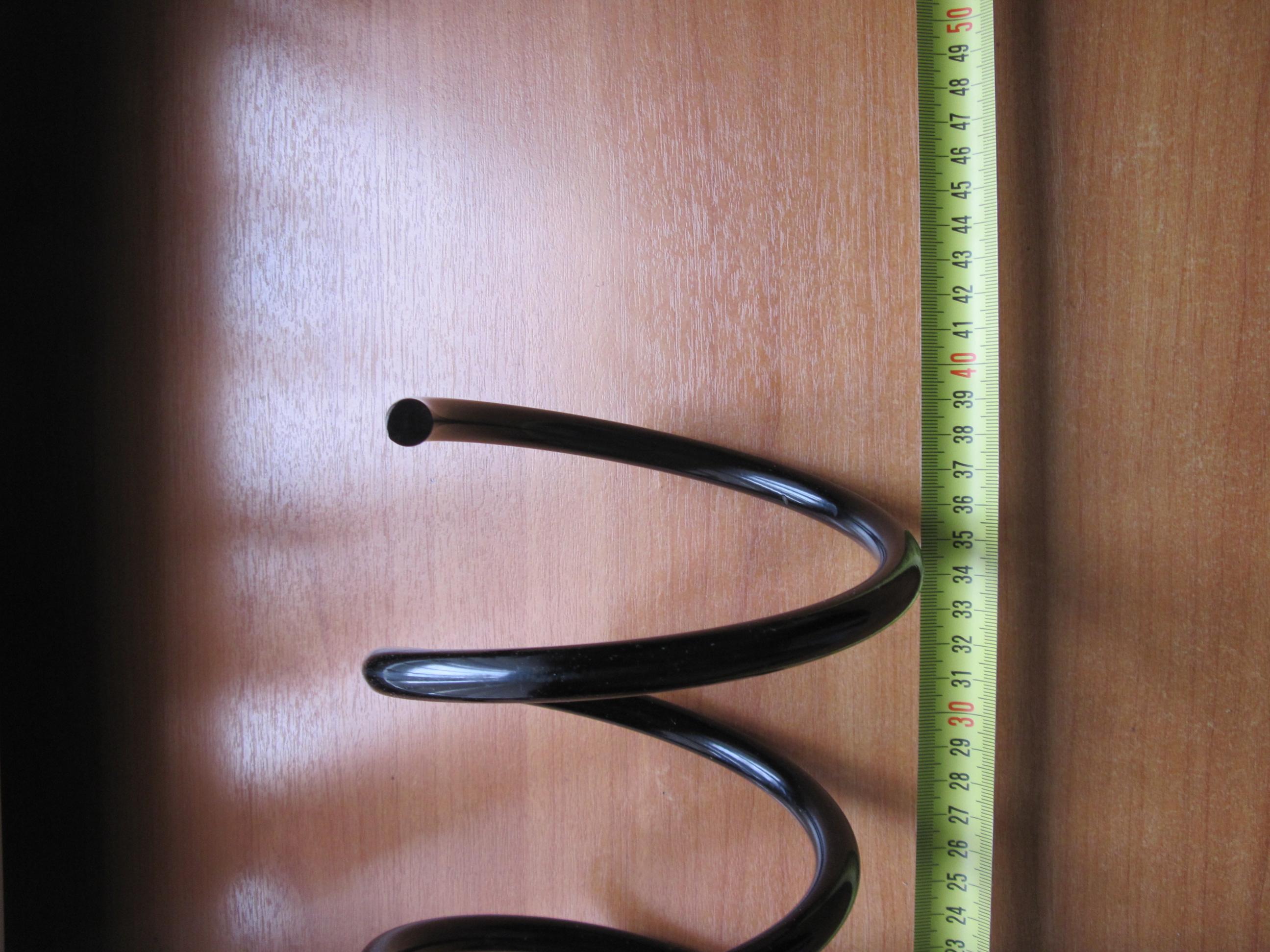

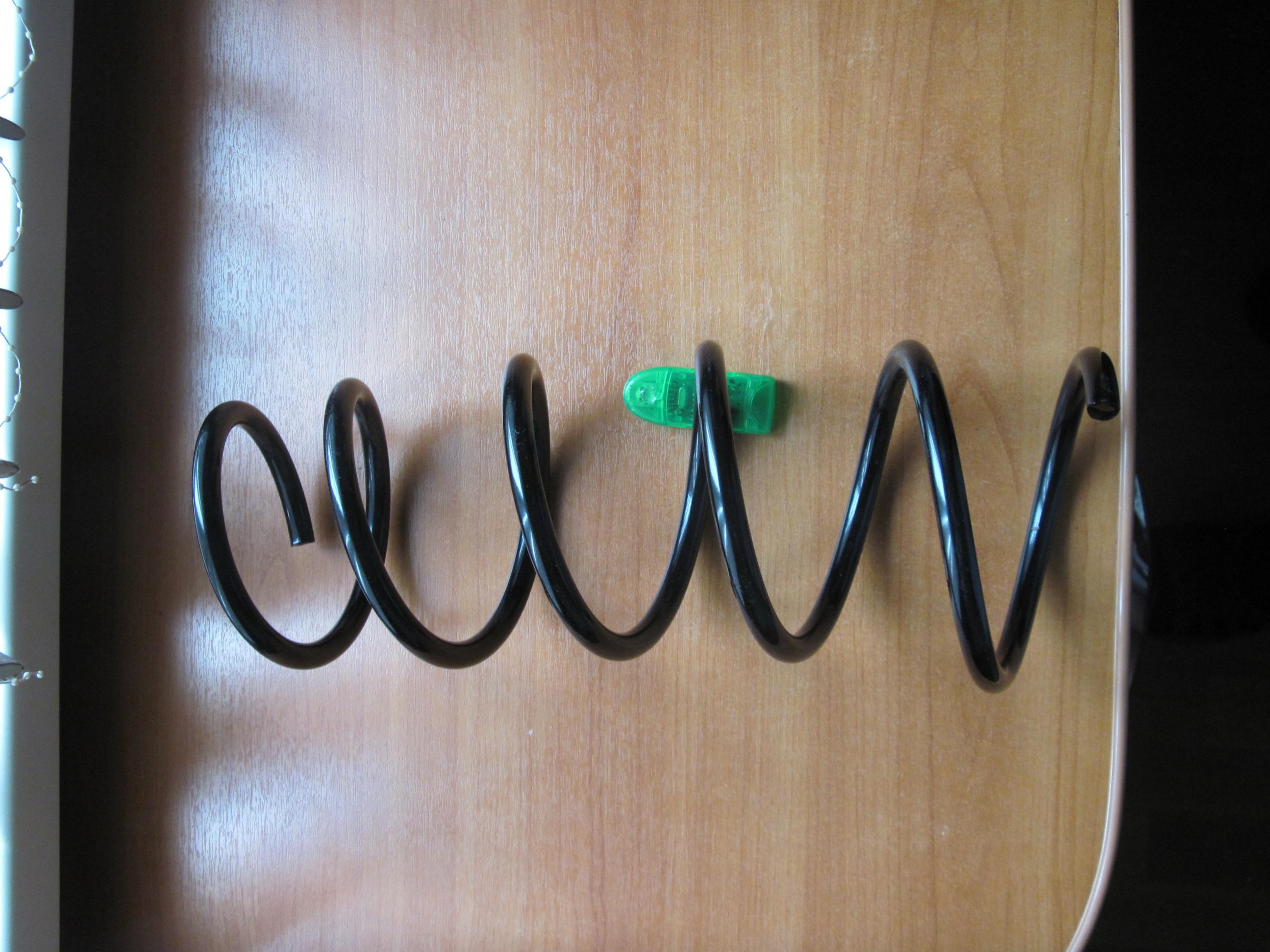

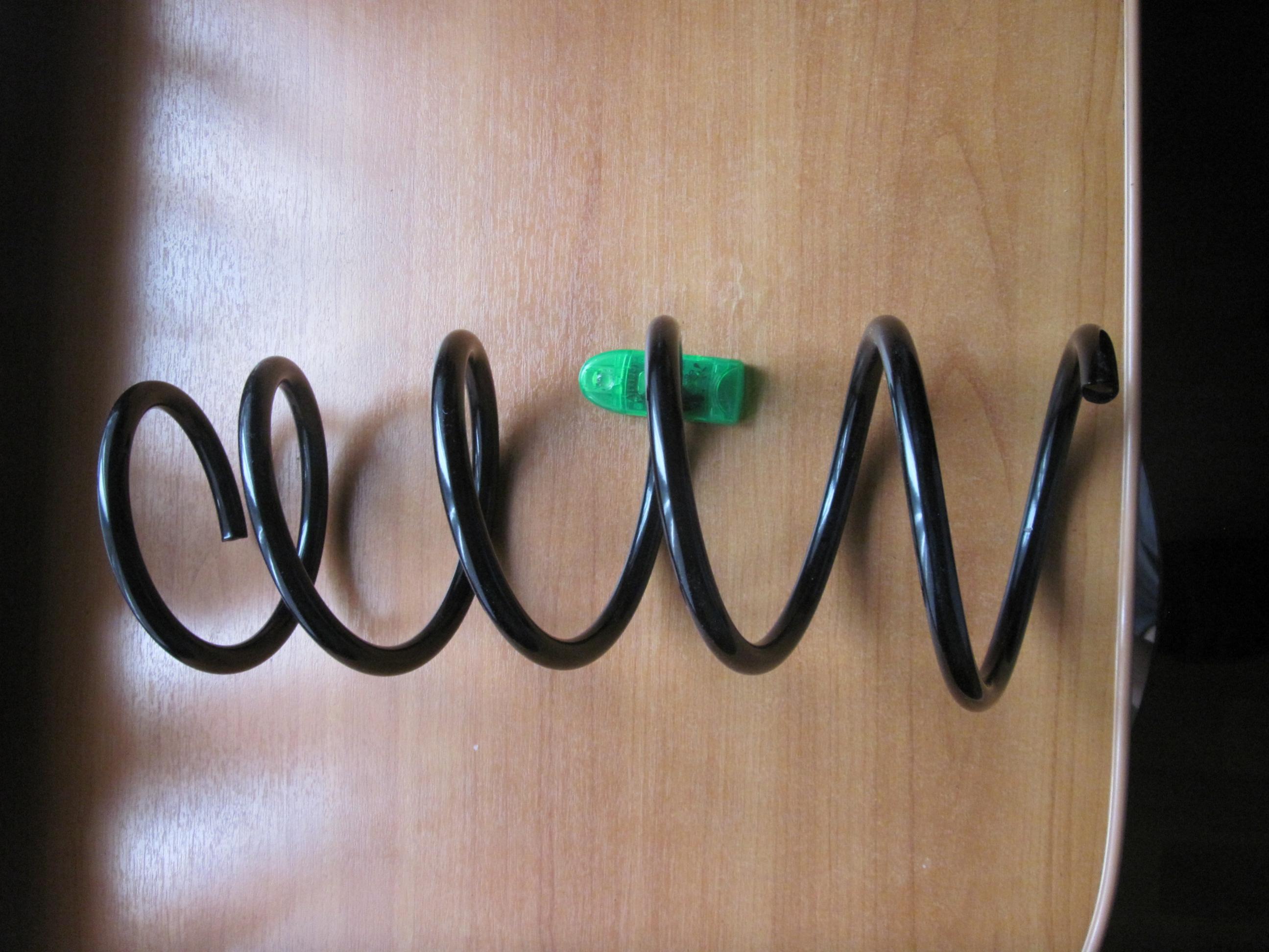

zhiv, передние Каябы я уже сравнил со штатными, длина рабочей части штока один в один. Крепежные отверстия и тарелка пружина визуально на одном уровне со штатом, мерить не стал.
Задние скоро сниму и смогу замерить длину штока в рабочей части, а Вы померьте пожалуйста у Каябы. Сравним. Общая длина штока это не показатель, рабочая часть важна.
Хоть жду уже Фенкосы на зад, но все равно интересно и другим данная информация пригодится.
Так тут всё видно

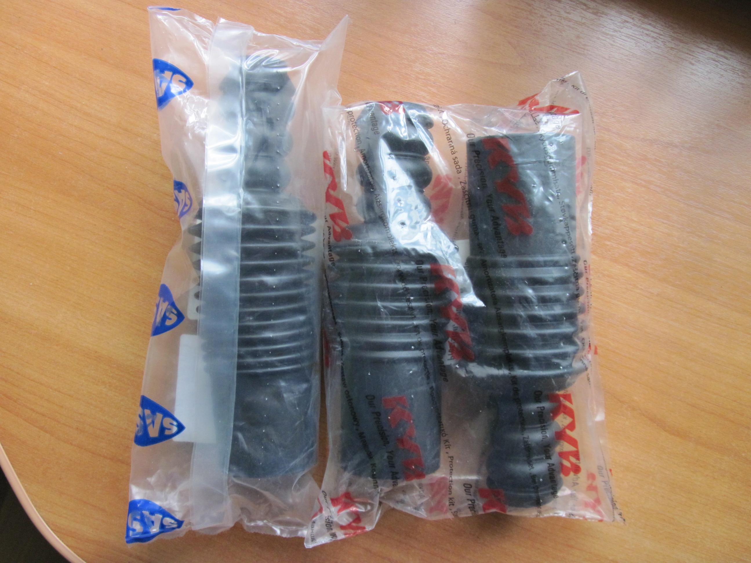

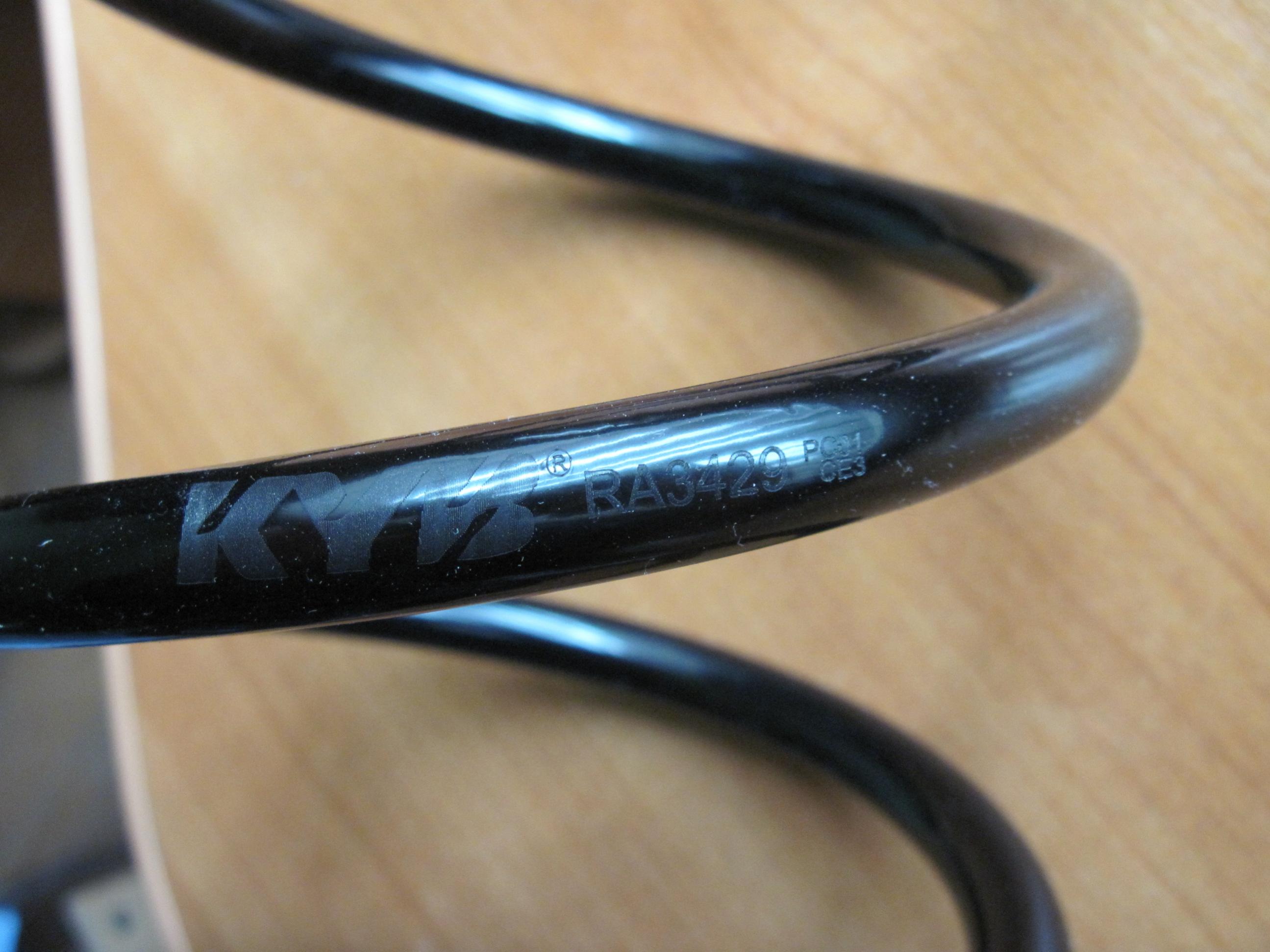

Ну и я как раз вовремя
Сегодня получил амортизаторы и пружины на переднюю ось.
Так что можешь попробовать Каябу с Каябой. Пока никто не ставил, будем первыми

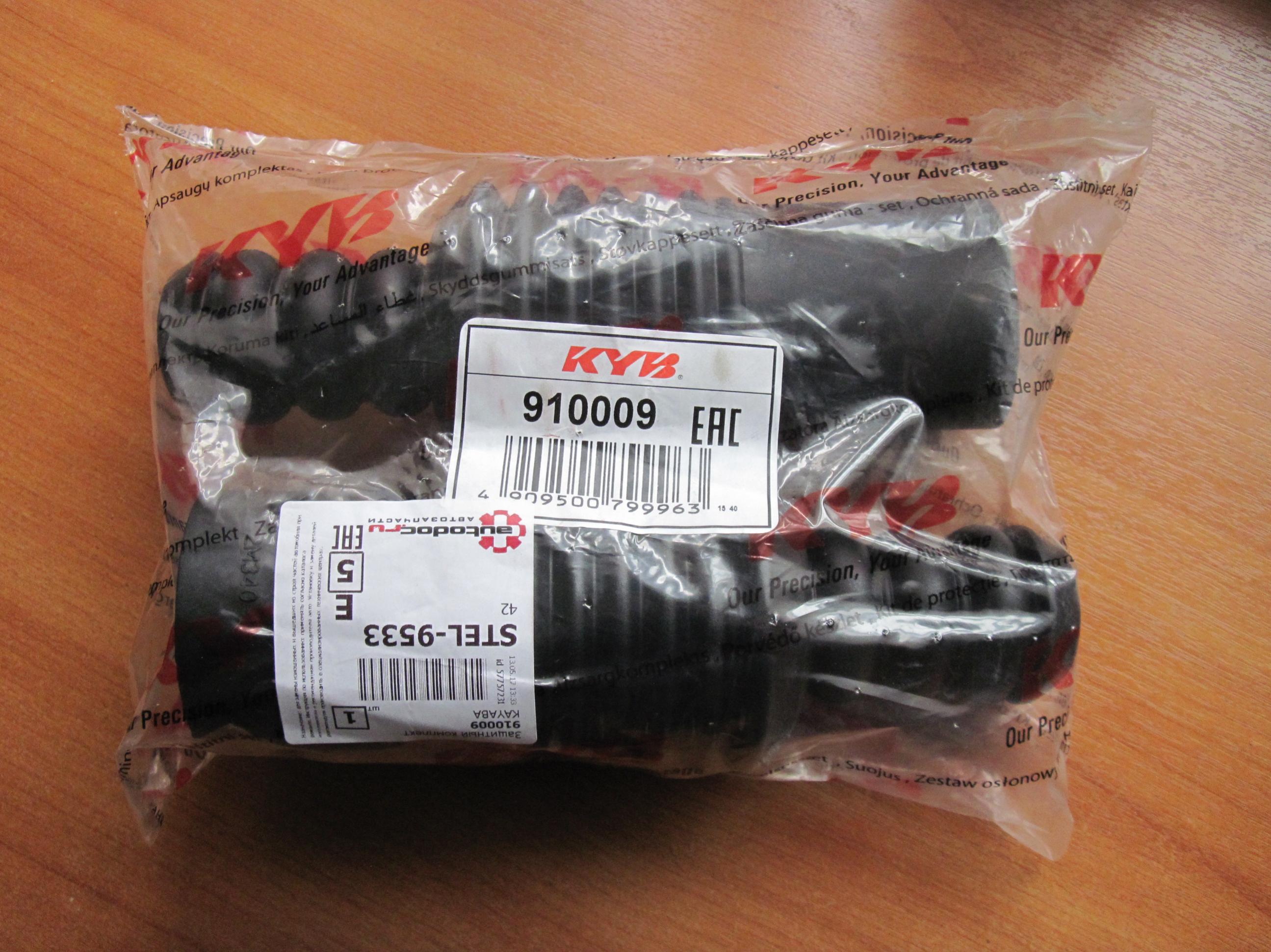

Кстати! KAYABA 910009 - это комплект пыльников, 2 шт. Не переборщите при заказе, вдруг кто не знает Они помягче, чем Сасик, но покороче

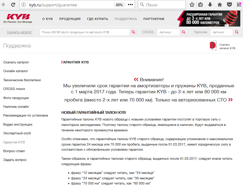

Так на моем Дастере "неубиваемая" подвеска убилась, точнее умерли амортизаторы.
Причем задние умерли уже второй раз.
И это на пробеге менее 70 000км.
Вот такая "неубиваемая" подвеска.
Были куплены амортизаторы Каяба, пыльники-отбойники и комплект опор амортизаторов.
Ставить стойки решил в авторизованном сервисе Каяба.
Для того, что бы получить полноценную гарантию на амортизаторы в 3 года или 80 000км.
Хотя тут на форуме меня пытались лечить, что это ой как дорого.
Рассказываю — замена всех четырех стоек в авторизованном Каябой СТО мне стоила 2000руб.
Осмотр подвески который мне надо будет пройти на 20т.км., на 40т.км. и на 60т.км. будет стоить афигенно дорого целых ДВЕСТИ РУБЛЕЙ. Просто не подъемные деньги.

Да один товарищ спрашивал для чего я решил поменять пыльники на стойках.
вот фото с новыми пыльниками на полностью вывешенной подвеске:
Понятно для чего была проведена замена?
Если нет пиши в комментах, попытаюсь специально для тебя объяснить более доступно.

Сообщение от zhiv
