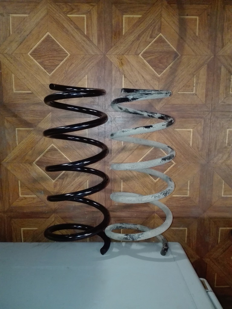

Maxof90, на своих Фобосах и стоке явной "банаобразности" не заметил, вернее не вглядывался. Вообще думаю это не страшно и видимо так задумано. На Форд Фьюжене сталкивался с этим, там очень сильный банан был на передних пружинах.
Прикладываю фото, может там что и видно.
На первой фотке передние, заводские - с метками серая+зеленая. Их размеры: Фобос 11804 - 393 мм, бу сток - 380 мм.
На второй фотке задние, те что грязные заводские.
Размеры: Фобос 30988 - 359 мм, бу сток-355 мм.

какая толщина витка у передних 11804 и какая толщина у передних стоковых?

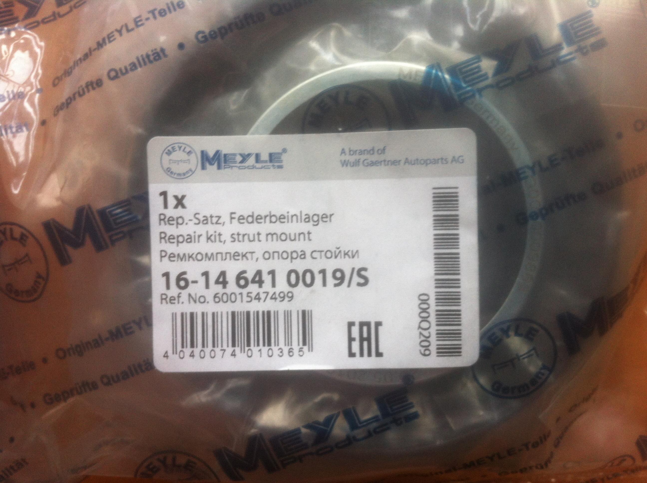

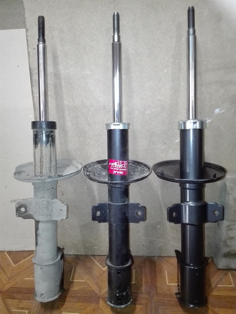

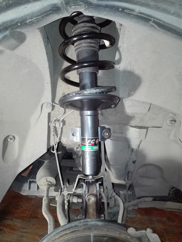

p.s. после работы заехал за опорниками (по чертежу планируются на перед))).
Взял такие (комплект) MEYLE 16146410019S.Просто опора идёт под тем же артикулом без буквы S.
13,4 и 12,8

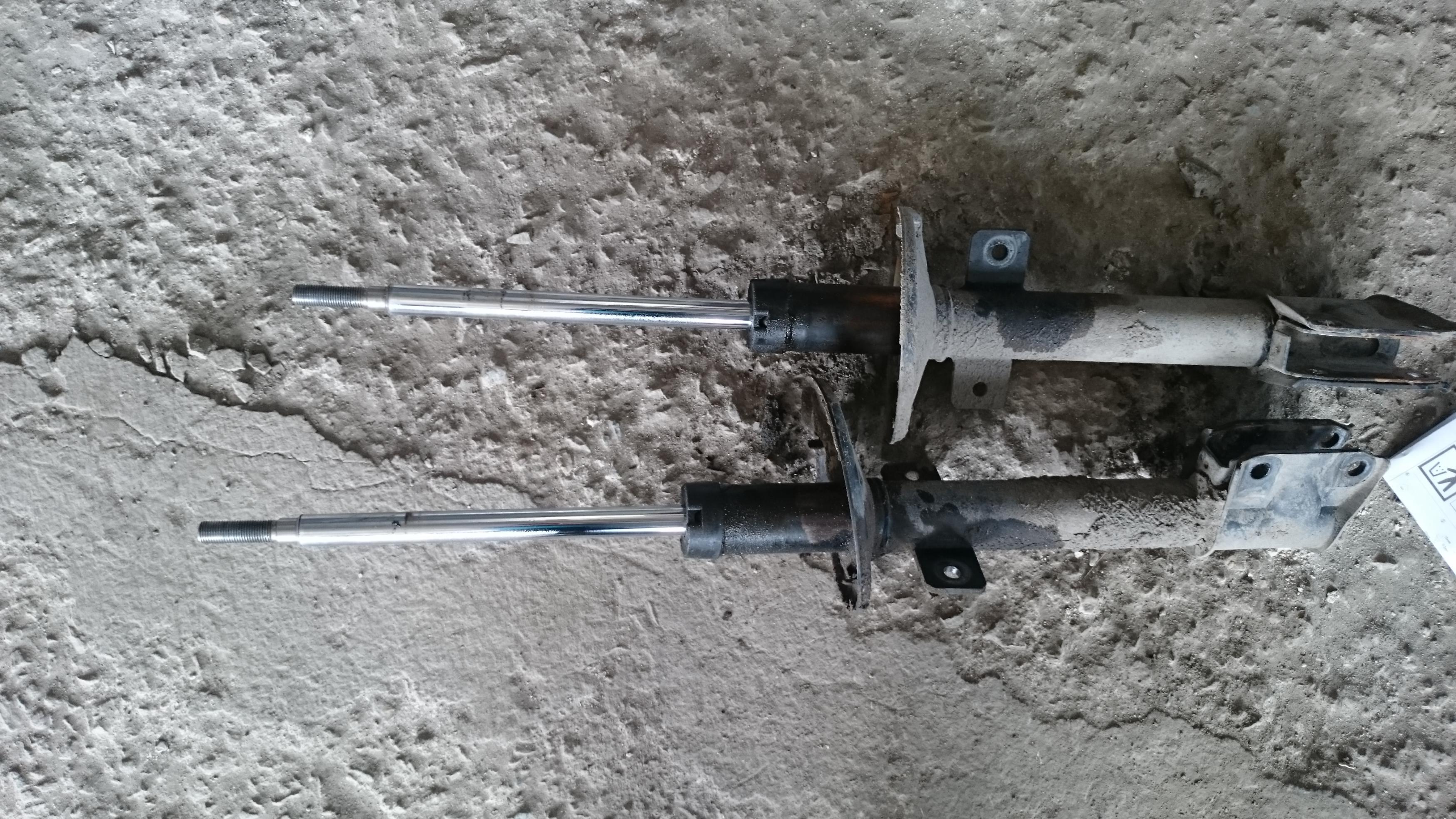

нашел официального представителя каябы, меняю стойки вкруг по цене экзиста, автодока и прочих, делают бесплатную замену, дают гарантию, если вкруг - 3 года или 80 тыс.км., если пара - 2 года или 70 тыс.км. - будем поездить/посмотреть конечно, но наличие такой гарантии как-то успокаивает
поменял сегодня задние аморты
все оказалось не так радужно, посему корректирую
из гарантийного талона:
1. гарантия 24 мес. или 70 тыс.км пробега если
-ставим в их сервисе
-ставим все 4 аморта
2. гарантия 12 мес. или 70 тыс.км пробега если
-ставим 2 аморта
3. гарантия 6 мес. или 70 тыс.км пробега если
-ставим НЕ в их сервисе
-ставим 2 или 4 аморта
во всех случаях должна быть исправна ходовая + замена защитных комплектов должна иметь место (пыльник + отбойник), верхние опоры и ПРУЖИНЫ
- осмотр гарантийный каждые 20 тыс.км., цена - 200 руб.
что получилось у меня:
- заменил у них все вкруг БЕСПЛАТНО
- защитные комплекты тоже заказывал (по 600 руб.), не пригодились, штатные оказались все "огурцом" и мне вернули деньги, при этом сам я в этот вопрос даже не вникал, все мастер самостоятельно разрулил
- пружины оставили, тоже с ними все нормально, разрешили оставить автобаферы
- гарантия 24 мес. или 70 тыс.км. (гарантийная книжка на руках)
- цена вопроса - 13 540 руб. за все

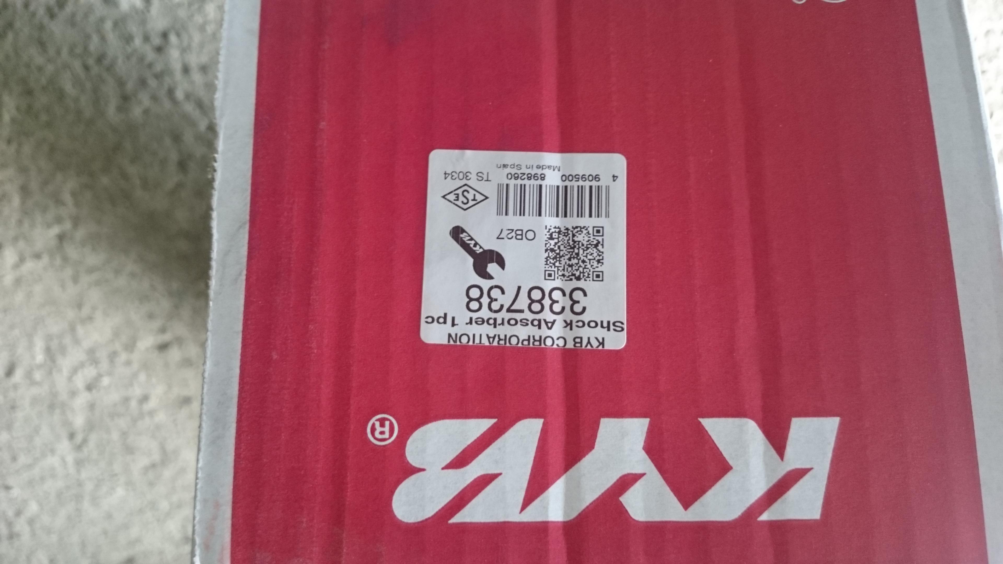

сделал фото снятых бильштайнов и кодов с коробок задних амортов (передние на радостях забыл снять)
снятые аморты все в масле, но штек еще вылезает, мастер сказал, что в принципе лето еще можно было отъездить
по итогу я все равно остался доволен, хоть и не 3 года гарантия

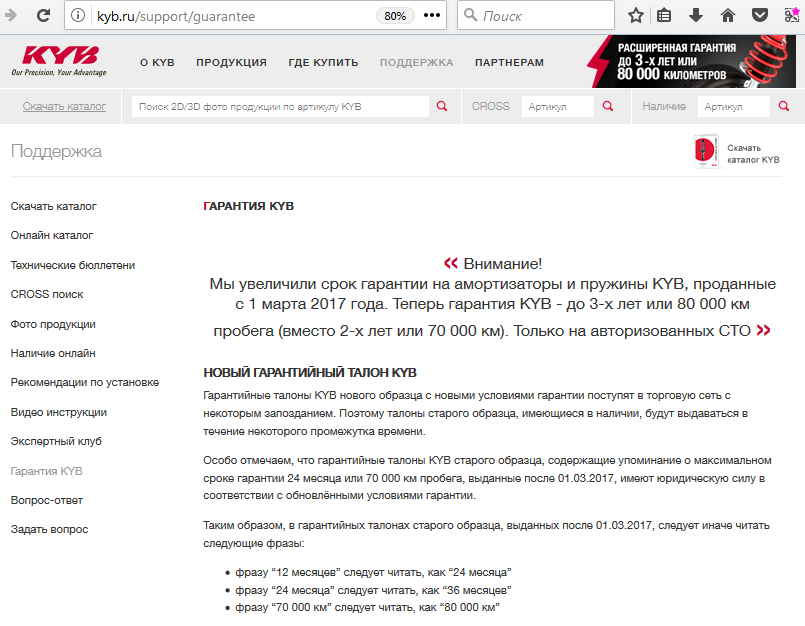

-ставим 2 аморта
А как же http://www.dusterclubs.ru/vb/showpos...postcount=3415

хз, в гарантийнике написано 24 месяца или 70 тыс.км, в понедельник позвоню, уточню с учетом вашей ссылки
было бы неплохо
позвонил - все верно, 3 года и 80 тыс. км.

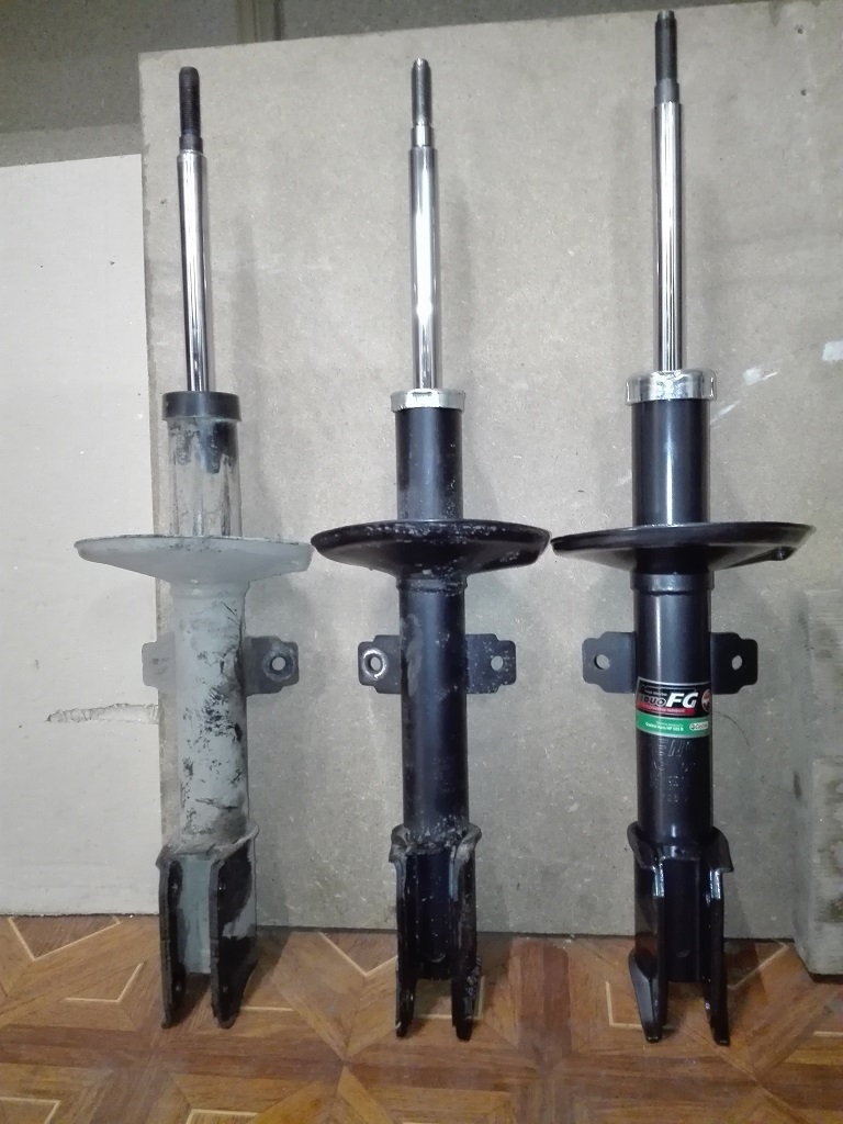

Приветствую форумчан!
История установки новой подвески, описанная мною несколько постов назад, не закончилась.
Итак: 30.05.2017 поменял стойки и пружины, спереди Каяба+Фобос, сзади Фенокс+Фобос. Все вроде бы нравится, но всегда хочется лучшего.
Машина после такой инсталляции приподнялась (сейчас 47 см и спереди сзади от ступицы), умом я понимал что подняв машину на 2-3 см, уменьшил у нее на эту же величину ход отбоя аммортизатора, соответственно диагоналка теперь будет наступать еще раньше.
А вот тот самый Фенокс что у меня сзади как раз длиннее на 2 см и почти компенсирует эту ситуацию, к тому же он помягче показался Каябы что лично для меня предпочтительней. Эта мысль мне не давала покоя, начал задумываться а не махнуть ли мне передние Каяба на Фенокс, вообщем порывшись в интернете, нашел у местного продавца передние Феноксы в наличии и по очень привлекательной цене (в Емексе значительно дороже). Короче 03.06.2017 купил эти самые Феноксы A61013
04.06.2017, проехав ровно 80 км на Каябе махнул ее на Фенокс (фото прилагаю). Любители Каябы, прошу не пинать, я и сам к их числу отношусь, сам никогда не подумал бы что поменяю их на какой-то Фенокс
На поверку оказалось: рабочая длина штока у Фенокса длиннее стока и Каябы всего на 8 мм, но как это не странно в вывешенном состоянии передней подвески размер от арки до ступицы на 15 мм на Феноксах больше нежели чем у Каябы (545 vs 530 мм), на стоке таких замеров не проводил, если кому не трудно померьте. Таким образом я отыграл 1,5 см, ну хоть так...) Сам шток у Фенокса утапливается рукой полегче чем у Каябы, выходят же штоки примерно с одинаковой скоростью. На ходу честно скажу, Феноксы мягче Каябы всего на чуть-чуть, зад все равно более комфортный, видимо таковы характерстики пружин. В день замены проехался немного и вроде все нормально было, понравилось.
Вчера покатался подольше и по сильно ухабистой местности и тут начались сюрпризы, вначале передняя подвеска начала издавать звуки типа бссс, бссс, по типу того, как в кино удары боксеров озвучивают) Дальше хуже, слева появились какие то стуки вроде не металлические, но громкие, появляющиеся на больших ухабах, как будто что-то не закреплено, когда ехал домой по асфальту уже ничего такого не было.
Вечером стал разбираться, снял левое колесо, все остотрел, проверил затяжку гаек, хотя в этом не сомневался, т.к. делал сам и вспомнил что пыльник амморта с трудом одевался на стойку. Померил: корпус родной стойка в диаметре ориентировочно 46 мм, гайка на нем 52 мм, у Фенокса соответственно 48 и 56 мм! Все стало понятно, пыльник нормально не ходит вдоль корпуса стойки, а скорее сидит на ней, а звуки бсс-бсс это трение штока в отбойнике, стук наверное возникал тогда, когда конец пыльника проходил гайку, тем более что пыльник коротковат для этой стойки. Вообщем вчера хорошенько пробрызгал силиконовой смазкой эти узлы, ушел думу думать. Сегодня звуков с левой стороны почти нет, а с правой есть (ее не брызгал).
Пока решение такое: хочу срезать центрирующие зубчики с внутренней стороны нижней части пыльника, это можно сделать без снятия стойки, дальше буду смотреть на результат. Если не поможет, придется снимать стойку и колхозить/подбирать новый пыльник. Продолжение следует...)
Странно что у пользователей передних Феноксов таких проблем не возникало или я что-то пропустил..?
Что касается Каяб, то наверное буду продавать после того как все устраню с Феноксом, позже создам соответствующую тему. Если они кому интересны (бу 4 дня и 80 км), обращайтесь в личку. Стойки считаю отличные, но больше подходят для штатных пружин.

Dasteriba, я, собственно, из-за этого и перебрал по второму разу стойки... сначала оставил старые пыльники, но они уже дубовые были реально, поэтому при работе стоек двигался именно отбойник пыльника по штоку, а не стакан по корпусу аммо, с соответствующими звуками ударов об чашку. поставил новые пыльники, и оказалось, что у них вполне рабочая "гармошка", то есть пыльник сжимается и растягивается, а концы его плотно сидят на штоке и корпусе аммо и никуда не двигаются(как им, наверно, и положено)...
ПыСы: а срезав зацепы на стакане пыльника, можно при неудачном сочетании кочка\яма амморт "раздеть" (ИМХО)
Да, еще: сами феноксы передние чуть мягче стока, но в сочетании с пружинами фобоса(2.0) мне нравятся больше, чем сток, но тут - на любителя...

кругляш, какие пыльники поставили, оригинал или другие? Именно на переднюю стойку Фенокс? Звуков и стуки пропали полностью?
Если здесь это уже описывалось, то извиняйте, значит не запомнилось...
Ну а зучбчики-зацепы на пыльнике я сегодня все-таки срежу, что мне терять..)

Dasteriba, да, передние и на фенокс, Sasic 2654002, они в шапке темы есть. хотел сначала вместо них задние поставить(они длиннее), но из наличия не было, так что обошелся этими... стуки ушли, теперь токо на отбой иногда сами стойки бУхают, но не часто, на совсем уж глубоких ямах...

кругляш, что Sasic 2654002 подлиннее это я понял, а в диаметре как он? Я сейчас убрал зубчики, но думаю это вряд ли поможет, самое узкое место в гофре оказывается! Когда двигаешь пыльник по стойке, то тяжелее всего гофра проходит гайку и звуки как раз от этого появляются...
Насчет задних кстати мысль, надо их померить. Кстати задние пыльники коротковаты были на феноксах задних, см 2 не хватало длины, ровно на сколько длиннее они.
