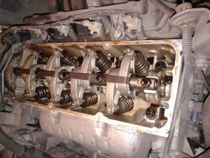

21.03.2016, 16:02
3491
Sane
Регистрация: 23.01.2012
Сообщений: 3,798
4 лет 10 мес. 4 нед. 1 д. 18 ч. 31 мин. 45 сек.
6081
Был(а): 01 мая 2025 21:30
Адрес: 43регион
Re: Масло для Двигателей Рено Дастер (Renault Duster)
А вот к этим
картинкам
, у кого какие мысли есть...
Sane

Sane
А вот к этим
картинкам
Типичная прожарка. То же самое на Мотюле и Мобил 1, Кастрол и Эльф.
Как мы видим меньше отложений на PAO. Однако есть нюанс. Посмотрите многостраничные темы со вскрытыми клапанными крышками двигателей на любых ресурсах. Там где стабильно Лукойл, там чистота в отличии от импортных брендов за 100500 рублей за литр.

Bizet
Ну, вот на
эльфе 120тыс,
вроде все чисто...

Sane
Ну, вот на
эльфе 120тыс,
вроде все чисто...
Видел это фото. Причем клапанная крышка прямо кричит "я французский мотор". Спутать с немцем/американцем/японцем сложно.
Если прочтете на наскольких предыдущих страницах, то я всегда положительно отзывался о качестве масла Elf. И могу сейчас еще раз повторить - Elf качественное масло, отлично подходящее Дастеру.
