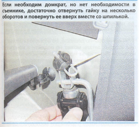

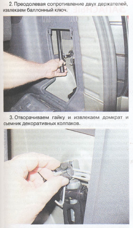

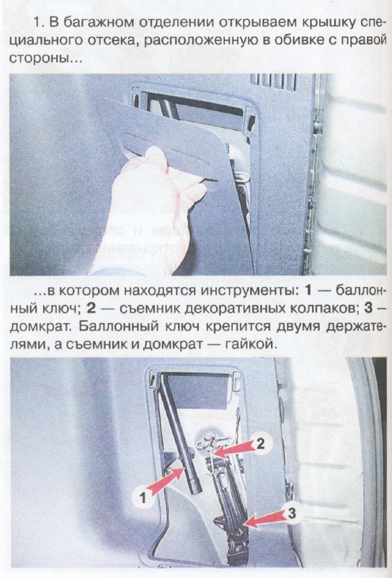

Если можно, выложите фото крепления домкрата и баллоника в хитрой нише DUSTERa. Что-то у меня не получается их пристроить так, чтобы не болтались. При покупке авто эти аксессуары лежали просто в багажнике.

Из мануала Мир Авто Книг :
Название: балонник и домкрат.jpg
ID:	67689   Нажмите на изображение для увеличения
Название: домкрат и балонник.jpg
ID:	67690   Нажмите на изображение для увеличения

На фото не очень видно: опорной площадкой (та что на землю ставится) он одевается на крюк, который внизу ниши находится.

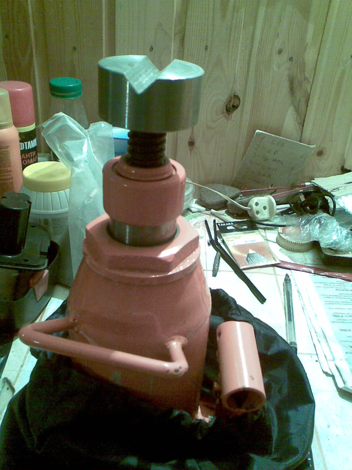

Выточи такую насадку на шток домкрата и будет тебе счасте , и войлок хорошо лежит и при наклоне не соскочит . Я сразу такую хрень заказал как только этот домкрат купил .

Да я раньше эти фотки выкладывал по-моему .
---------- Добавлено в 20:43 ---------- Предыдущее написано было в 20:42 ----------
А снизу на шайбе сверление на глубину головки штока .

Сообщение от владислав51
У меня ,что-то похожее, только я приварил точечно гайку от ступицы УАЗа, болгаркой пропилил в ней паз и вставил в этот желобок резинку. Два года-полет нормальный.
