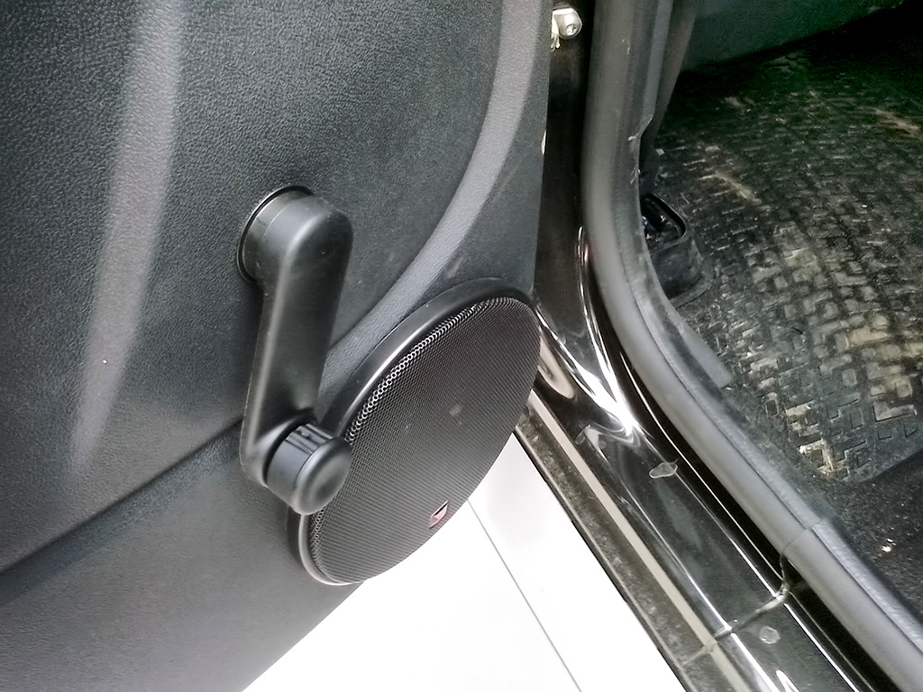

Я поставил 16,5 см динамики алпайн, "стакан" не срезал, поют замечательно!
вот такие
как нибудь фотки выложить надо... все руки не доходят))

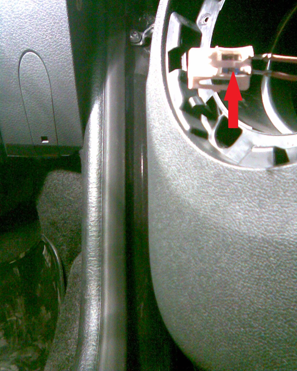

Ребята! Подскажите, что-то не могу найти - какие динамики на 13 можно купить и поставить без переделки разъемов? Есть же,наверное, динамики с такими разъемами..

Олег! Два момента:
1. с передними помучался, крепя "мамы" - провода оказались короткие до ужаса;
2. надеюсь что есть нормальные динамики с Реновскими разъемами.
Как провода могут стать короче,только путём обрезания.Если вы пошли таким путём тогда да-они будут короткими,надо просто снять родную колодку путём отгибания фиксаторов на ней и усё.

Да я так и сделал. Снял колодку и сразу за ней обрезал провода, но вот длина их оказалась очень короткой - даже из дверей практически не выходили. Пришлось крепеж внизу двери даже снимать.
Отсюда и вопрос по динамикам - не хочется таким же образом в задней двери ковыряться.
Вот, на фотке видно где вскрыты фиксаторы и резать не чего не надо-просто снимаем колодку.

Да,уж опрофанился я. Спасибо.

Поспешил сказать "спасибо" Сегодня решил поставить Pioneer назад. По совету разобрал колодки и ...... маловаты там "мамы", не подходят для стандартных разъемом динамиков.
Придется все же "мымы" переделывать - а так не хочется.
