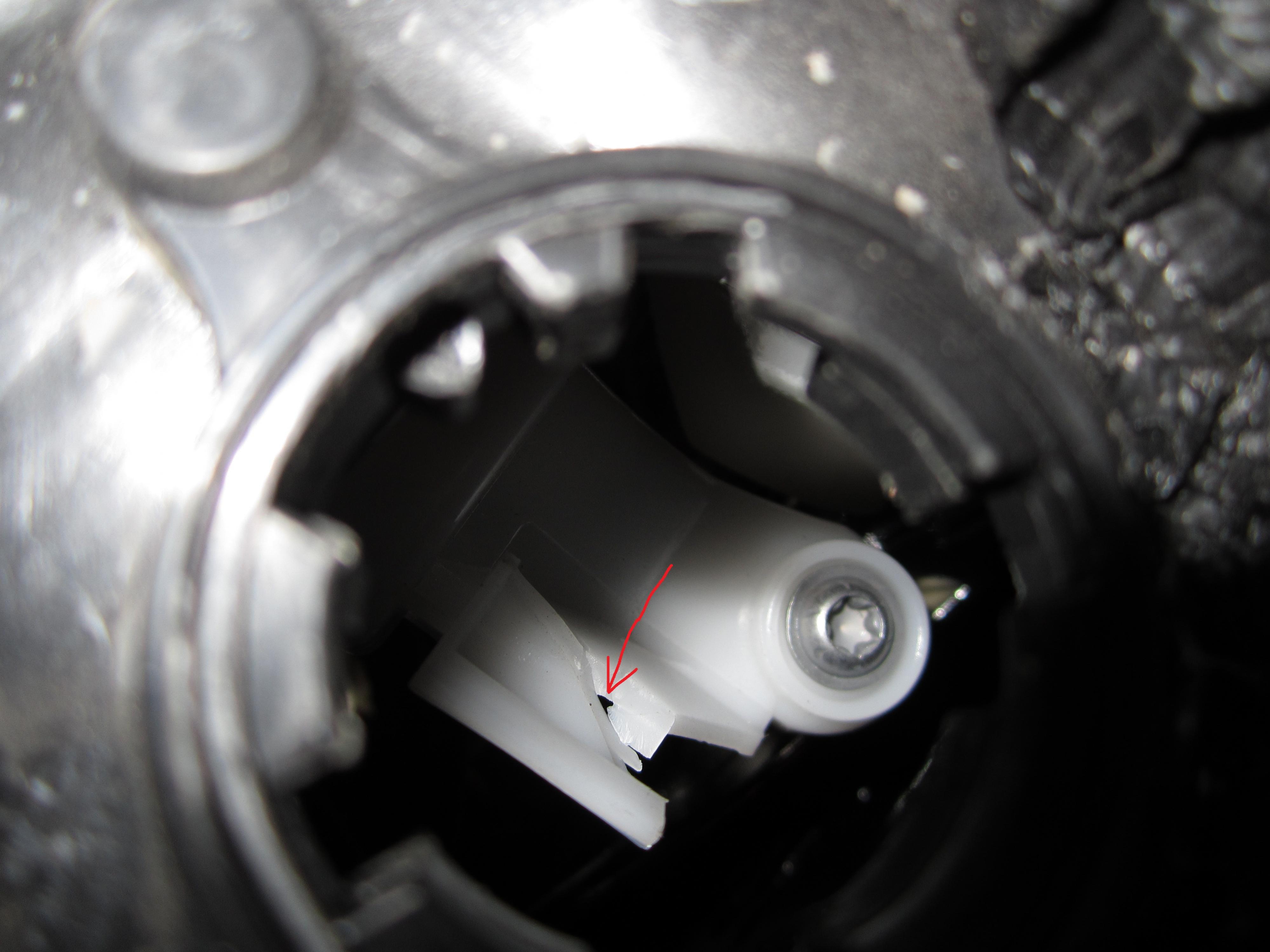

Старый 27.09.2012, 20:02   #341
skela
Аватар для skela
Онлайн: skela вне форума
Был(а): 26 мар 2022 22:11
По умолчанию Re: Лампы ( фары , противотуманки, габариты )
трос снят, но основное понятно.тут видно белое гнездо, конец троса вводится туда, потом рубашка троса обязательно натягивается в сторону машины и защелкивается в пазы черного гнезда.

Старый 27.09.2012, 21:01   #343
