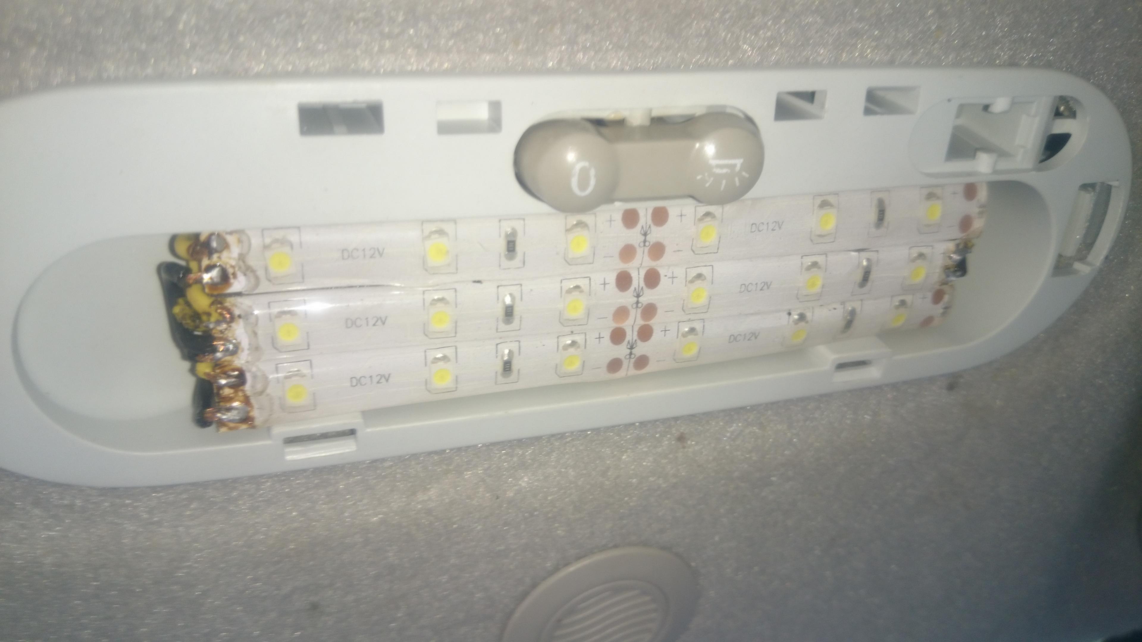

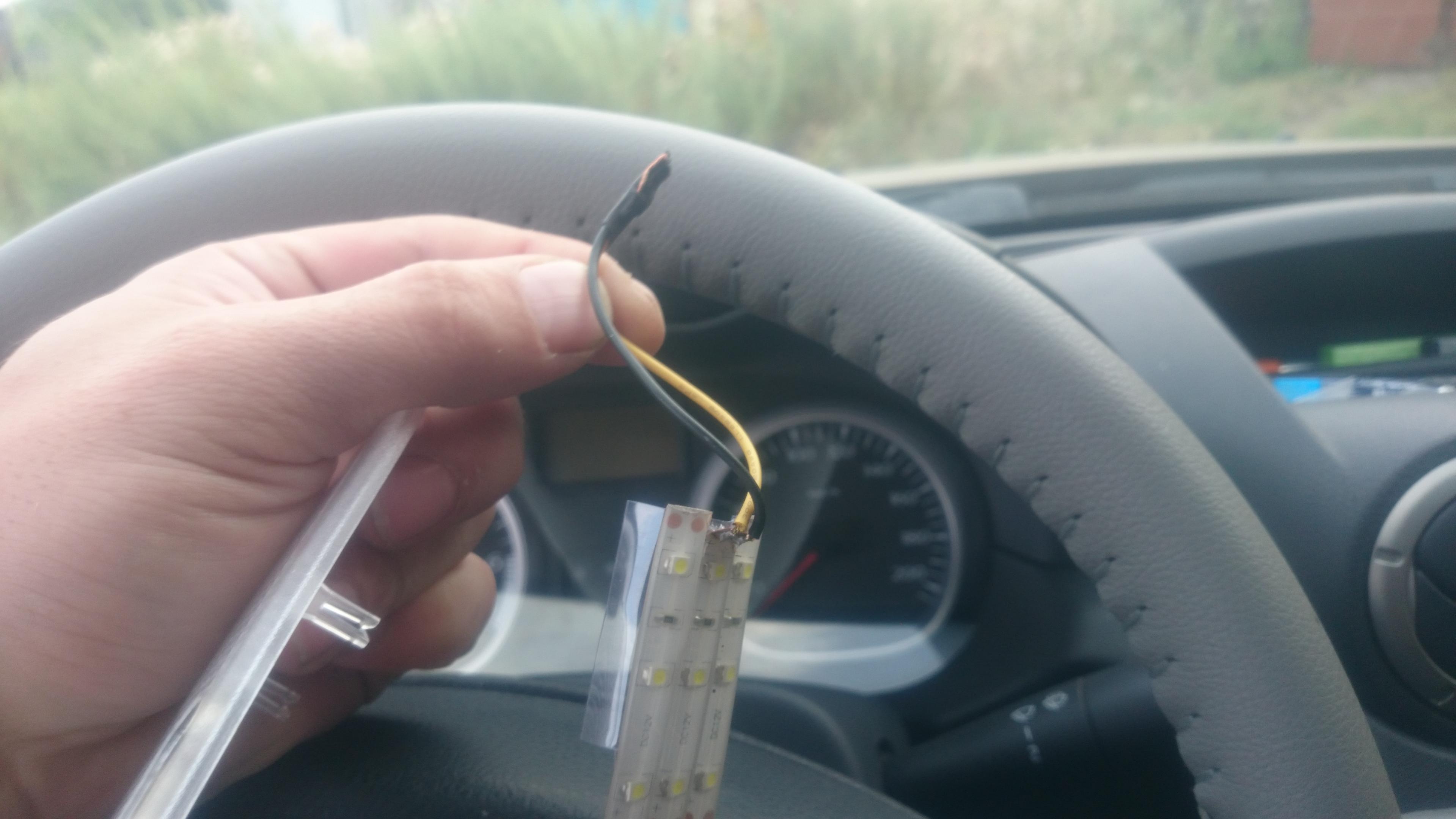

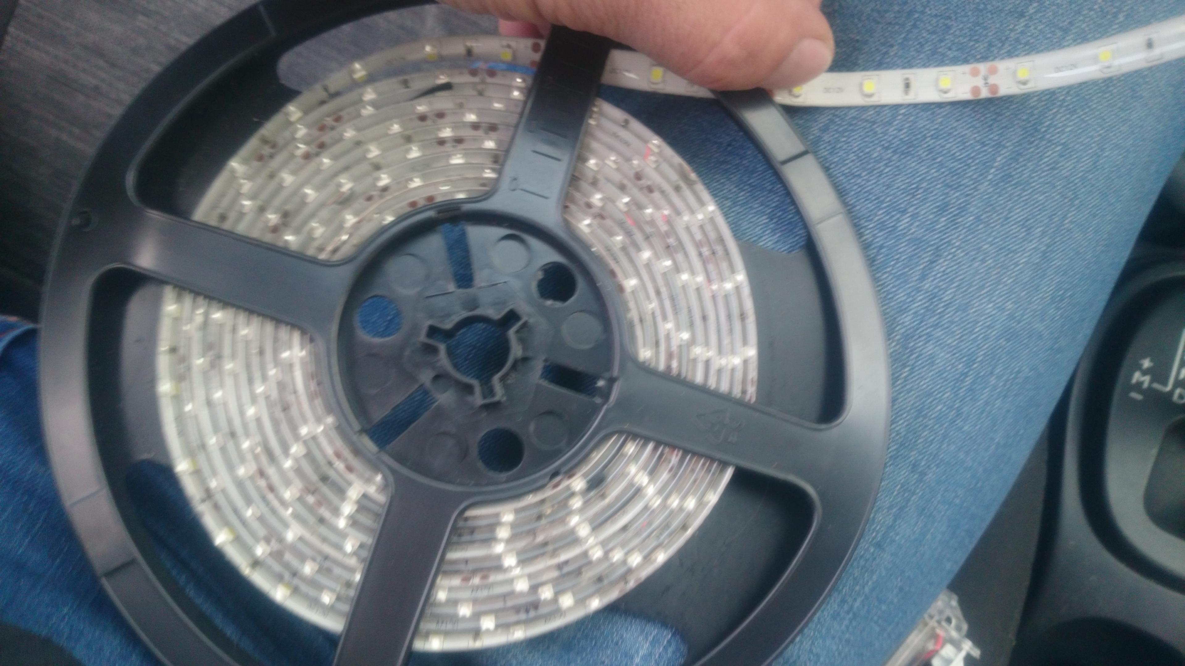

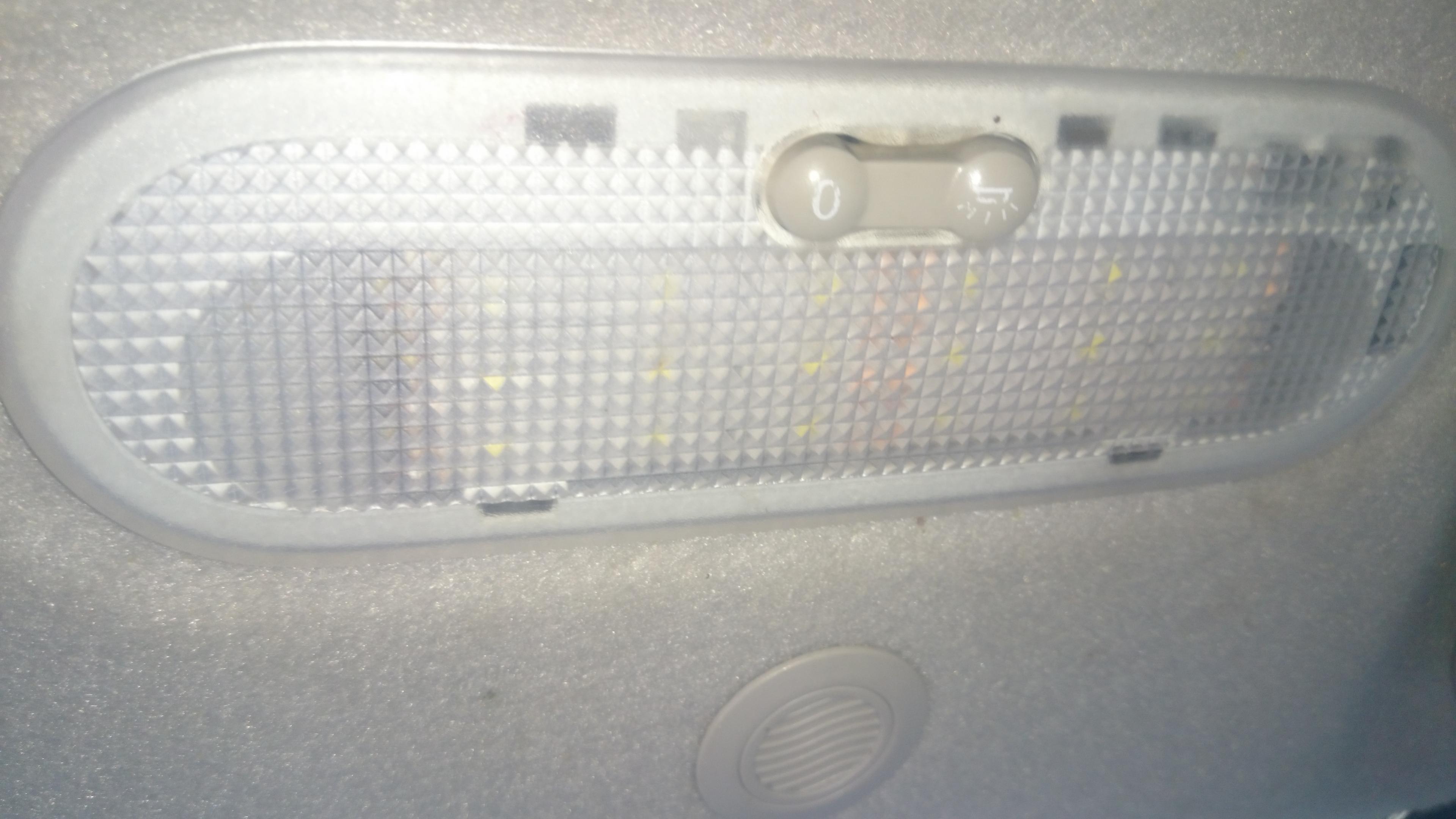

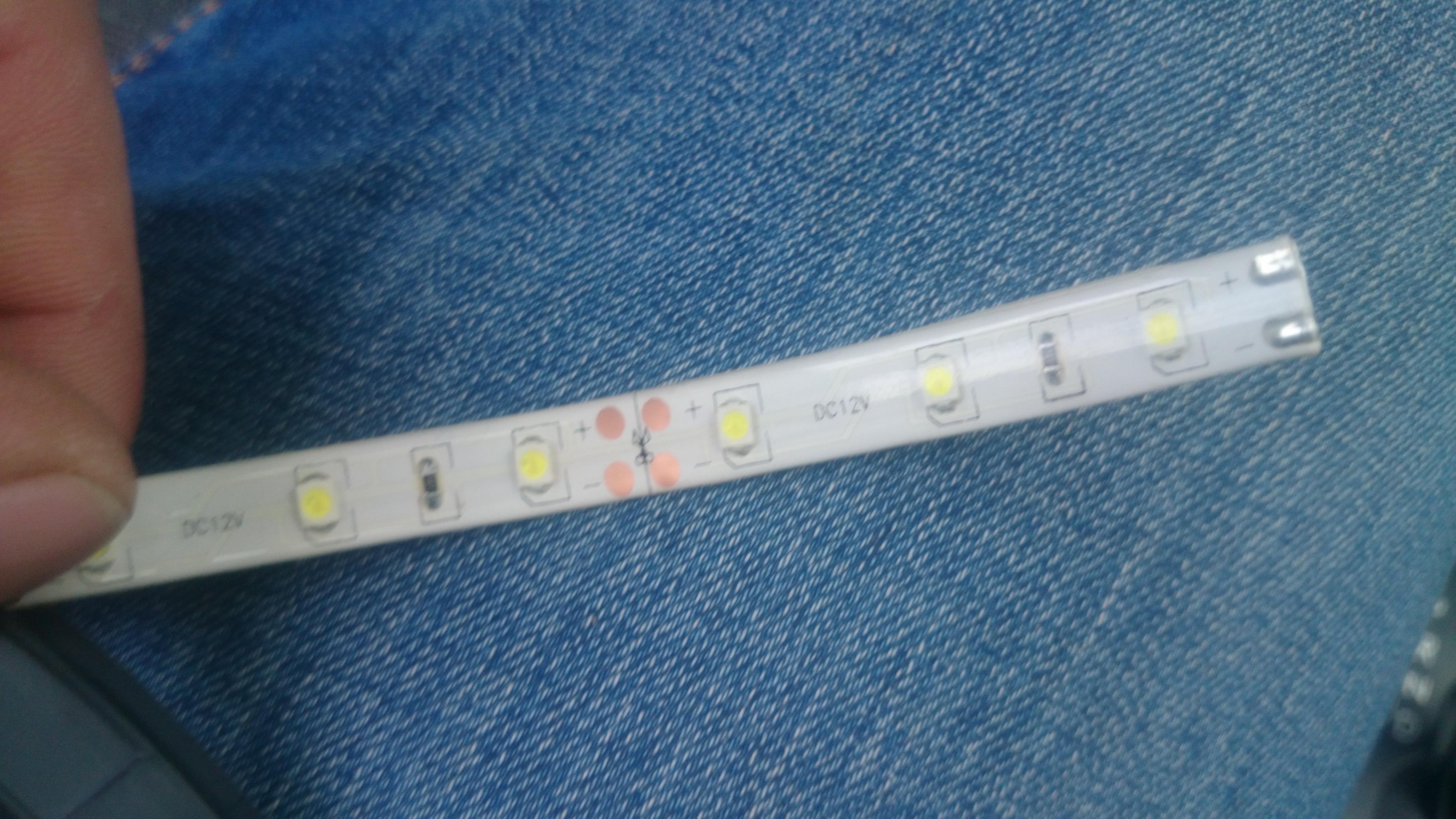

Из светодиодной ленты заменил лампу в салоне. Свет очень мощный получился. На фото лишь само изделие. Светит очень ярко.
