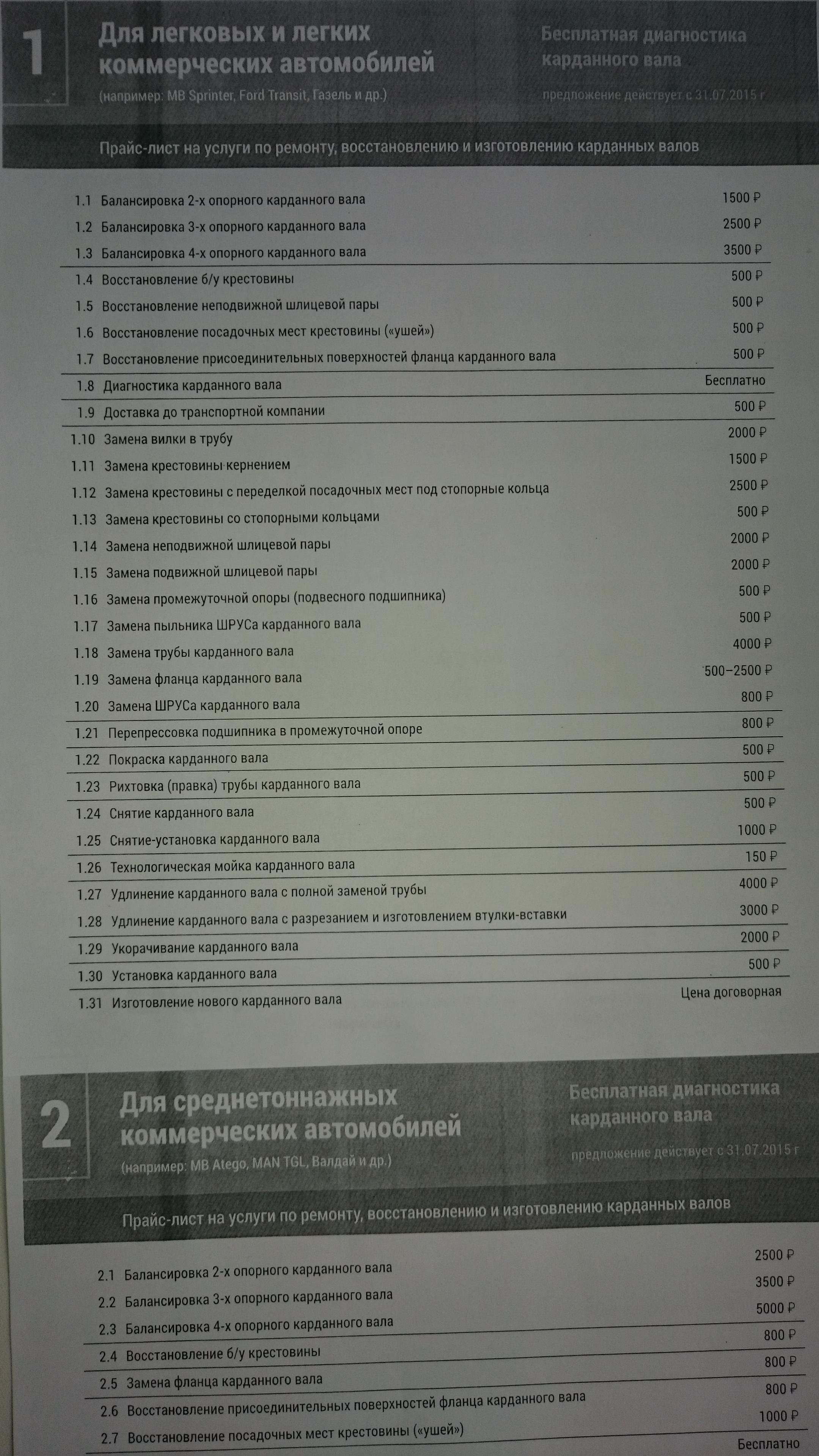

Сообщение от Ашот Посмотреть сообщение
vvp069,
То есть , ничего "переваривать" не надо, только расточить ?
А цена какая?
Действующие до конца 2015г расценки:Нажмите на изображение для увеличения
Старый 03.12.2015, 09:09   #344
Hudozhnik
Аватар для Hudozhnik
Онлайн: Hudozhnik на форуме
Имя: Мурат
Адрес: Ufa
Автомобиль: Knewstar White
По умолчанию Re: Кардан- замена крестовин
Сообщение от vvp069
ну так перечислите необходимые пункты прайса, или назовите конечную сумму с учетом забора/отправки транспортной компанией
(с учетом цены подшипников)
Конкретно для Дастера:
Ремонт 13000р.
Крестовина GMB GUM92 - 1000р 2шт.
Mitsubishi MB505372 - 6000р -2шт
Mitsubishi MN110469 5000р -2шт
Japan Cars G95005 - 2500р- 2шт
Забор/ отправка в ТК - 500р
Других производителей ставить не рекомендуем.
Возможна отправка кардана в комплекте с вашими крестовинами.
Доставку из вашего города до центрального склада ТК Деловые линии, ПЭК, ЖелДорЭкспедиция в г.Ростов -на-Дону оплачиваете самостоятельно.
После ремонта кардан отправляется в ваш адрес аналогичным способом, оплата за доставку при получении, в кассу ТК. Рассчитать примерную стоимость можно на сайтах ТК.
