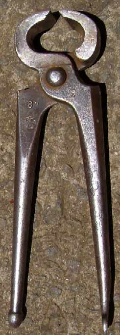

Но для этого нужно покупать щипцы для с/у хомутов, искать новые подобные хомуты и наверное придется покупать новые ступичные гайки.
В крайнем случае можно и на обычные винтовые хомуты, но они, конечно, не такие фэншуйные.

Хомуты внутренних шрусов можно ставить любые. Там места вагон и ничего не заденет. Мне не смогли установить один из хомутов из оригинального комплекта. Его хрен натянешь. А те, что с "П" образной стяжкой установили спецклещами. Можно тупыми кусачками или клещами (сильно тупыми).
Наружние хомуты внешних шрусов нужны с низкопрфильным замком. Там мало места.

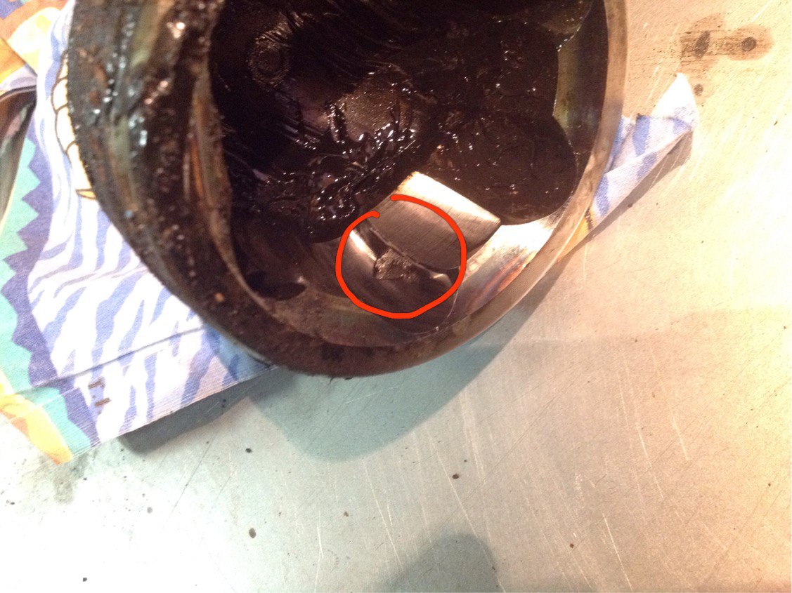

Касаемо ШРУСов: при неисправности внутренних шарниров будут щелчки, треск под тягой при прямолинейном движении. Наружные шарниры будут издавать такие звуки только в повороте и, опять же, под тягой. Проверка исправности ШРУСов: полностью отключаем электронику предохранителем, вывешиваем переднее колесо, заводим двигатель, включаем вторую передачу и едем)) притормаживая при этом, чтобы сымитировать нагрузку на приводы. Если посторонние звуки появились при положении руля прямо, значит неисправен внутренний ШРУС; при повернутых колесах - наружный.
Треск и стук в шарнирах обусловлен выработкой шариков, роликов и канавок корпуса ШРУСа.
Что касается плохой заводской смазки, ну не знаю, может кому и помогало, хотя непонятно, почему... Мой 1.6 проехал 155 ткм с заводской смазкой, никаких щелчков и треска не было в помине. Вот когда он начал помирать, это да, это ни с чем не перепутаешь. И потом, ШРУС - довольно таки точная деталь, там нет зазоров и люфтов, стучать нечему. У меня в поле внимания катаются еще три Дастера, все без ЕСП, два 2-х литровых. Ни один не стучит и не трещит при любой температуре воздуха
А вот так выглядит изнутри неисправный ШРУС. По этим-то выщерблинам шарики и трещат:
Хм, если есть выщерблины, то почему на тепло треск пропадает?
