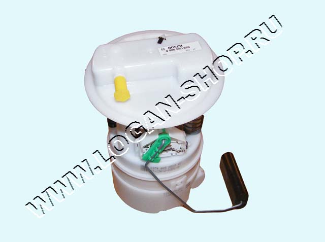

Это бензонасос в сборе (с 2006 года) LOGEM аналог 6001547605
Применяемость: Logan Faza 1, Logan Faza 2, Sandero, Duster.
http://www.logan-shop.ru/products/be...og_6001547605_
Розничная цена: 2550.00 руб

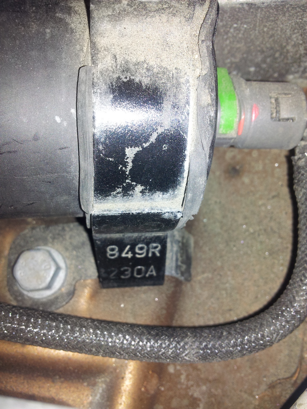

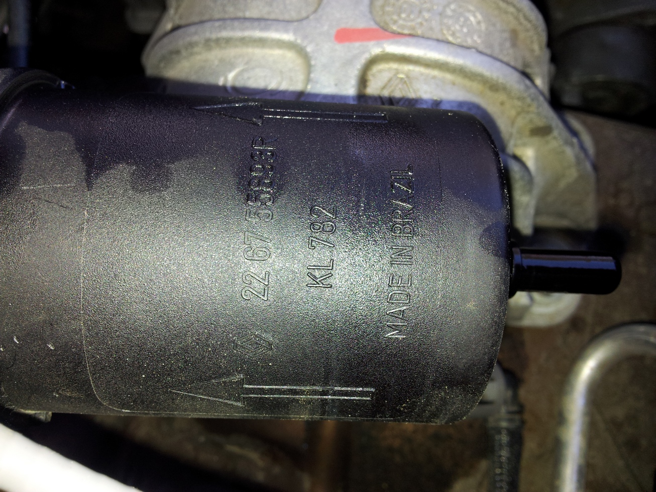

Ознакомился с темой. Залез под капот. Стоит с правой стороны по ходу движения колба очень похожая на ФТО. Похожие агрегаты стояли у меня в двух предыдущих авто. Сделал фотки. Номер видимо не ФТО, а крепления.(хомута). Если в выходные руки дойдут, попробую отсоединить шланги и проверить пустотелая колба или нет. Отпишусь после проверки.

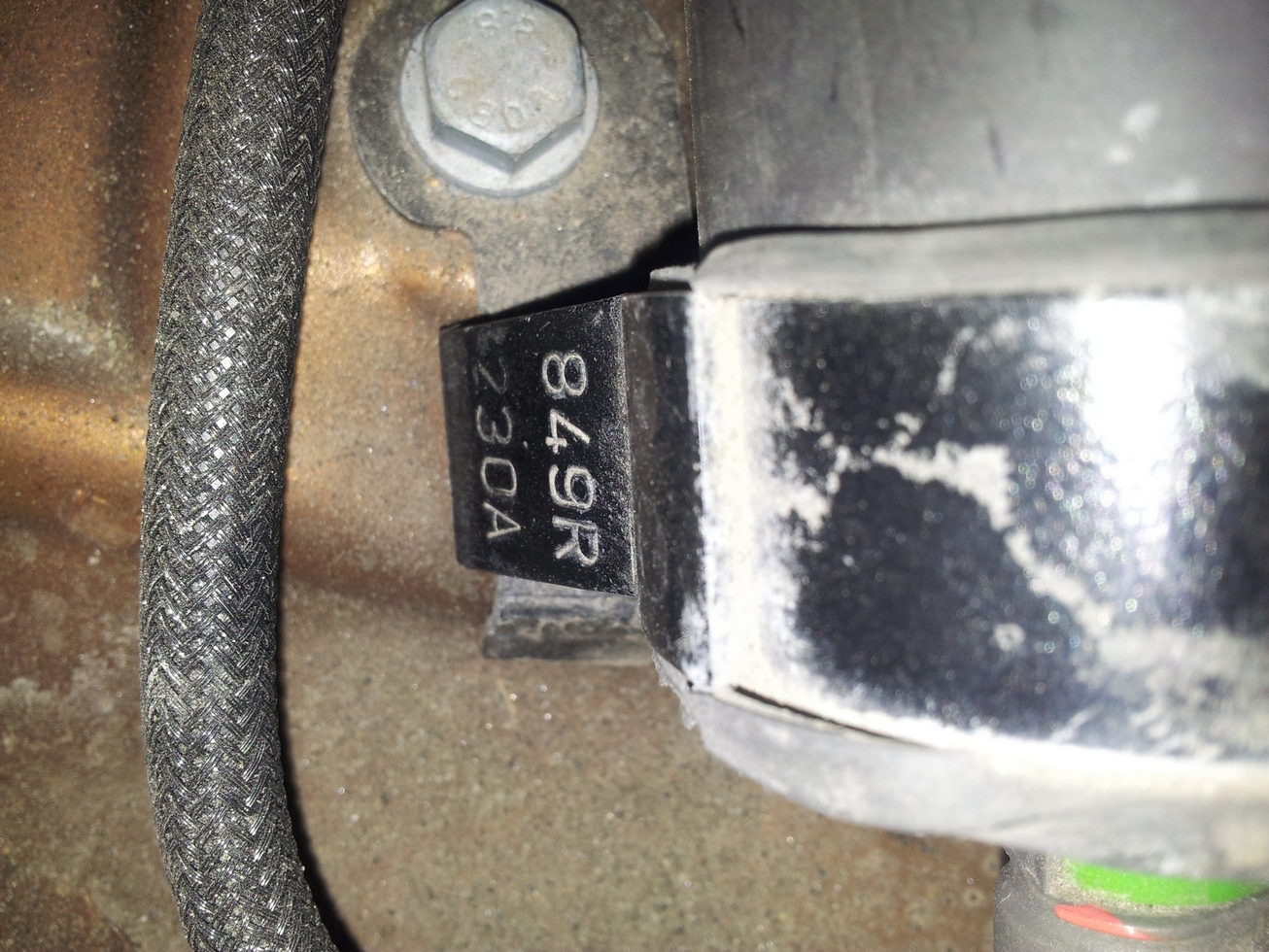

Сообщение от АЛЕКСЕЙ-67
Номер похоже не ФТО
сам номер расположен на недофильтре.

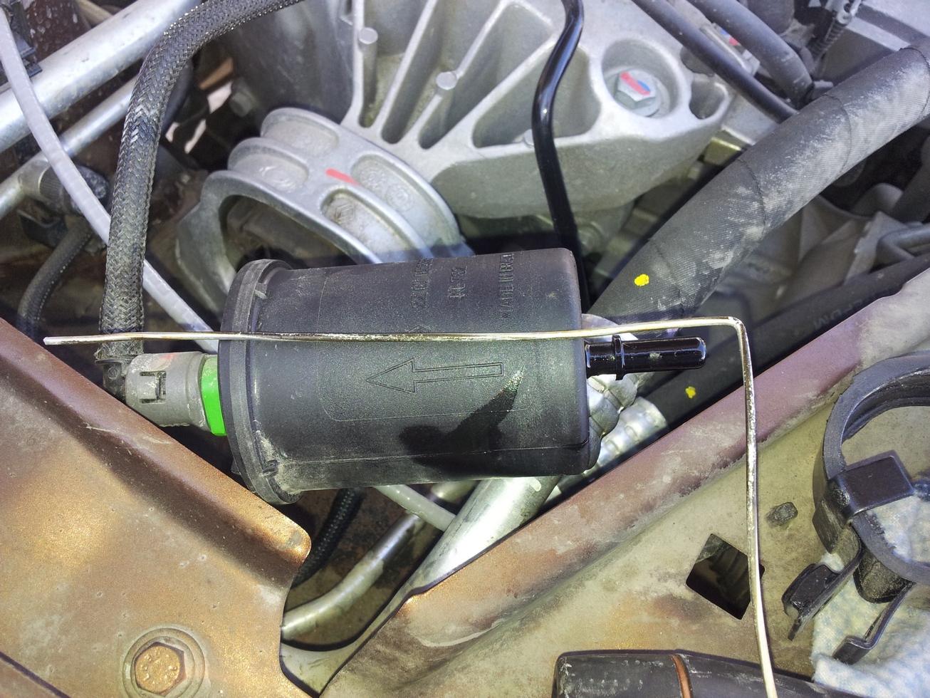

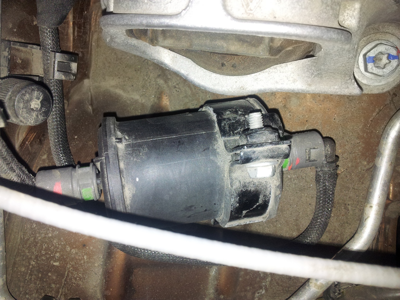

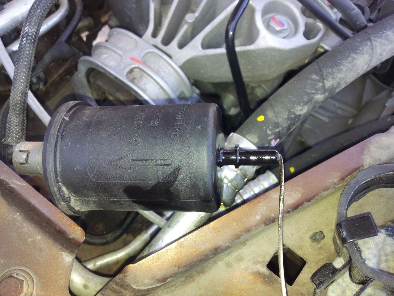

Погода позволила, удалось снять (частично) "фильтр". ПУСТЫШКА!!!
Проверил проволочкой - проходит до выхода из болванки без препятственно.
Когда проволочка дошла до упора, загнул её. Длина проволоки до загиба соответствует длине "недофильтра" (включая штуцера с обеих сторон). Номер детали и производитель виден на фото.

Я не понимаю суть проблемы. Я очень сильно сомневаюсь в том, что не последняя группа мировых производителей Рено-Ниссан ставили бы вместо топливного фильтра, который изначально запроектирован в системе, пустышку и тем самым сэкономив на этом несколько сотен рублей с машины. Вы же не на Жигулях , производства 90-х, ездите.

Мужики , просто не серьезно ! Ну Вам сказали же , что здесь фильтра нет ,фильтр в баке . Ну что муссировать .И опять же , причем тут Логан ,уже достали.
Причем нам же хорошо. Подошел срок , в баке из фильтра ( дорогого ) сделал пустышку , а вместо пустышки под капотом поставил фильтр , даже переделывать не надо .

Здравствуйте, форумчане. К сожелению по собственной бестолковости, я где то очень далеко от познаний в устройстве автомобиля. Но вот случайно наткнулся на видео в ютубе http://www.youtube.com/watch?v=GSsOXdwFQtk и после этого я позвонил в Москву. Там мне ответили, что топливный фильтр у меня один (у меня 1.6) и он встроен в топливный бак.
Но на том же видео мужики снимают его из под капота. Как то нелогично получается. Может 1.6 и 2.0 имеют разное кол-во фильтров?
Если кто сможет пояснить буду очень благодарен.
