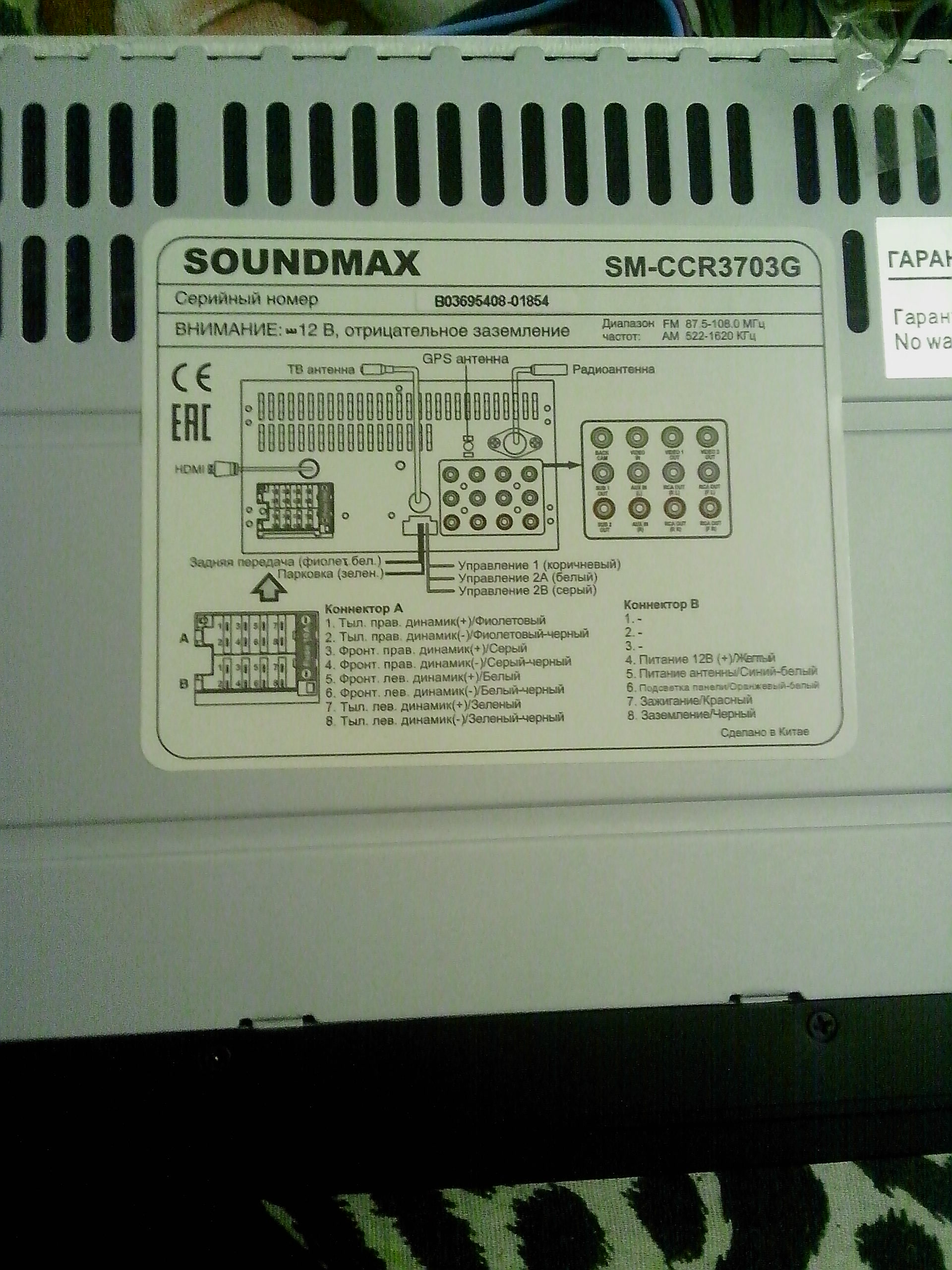

Уважаемый sova, не подскажете подойдёт ли ваш адаптер к такой магнитоле?

Сообщение от aleksk
Да, подойдет.
