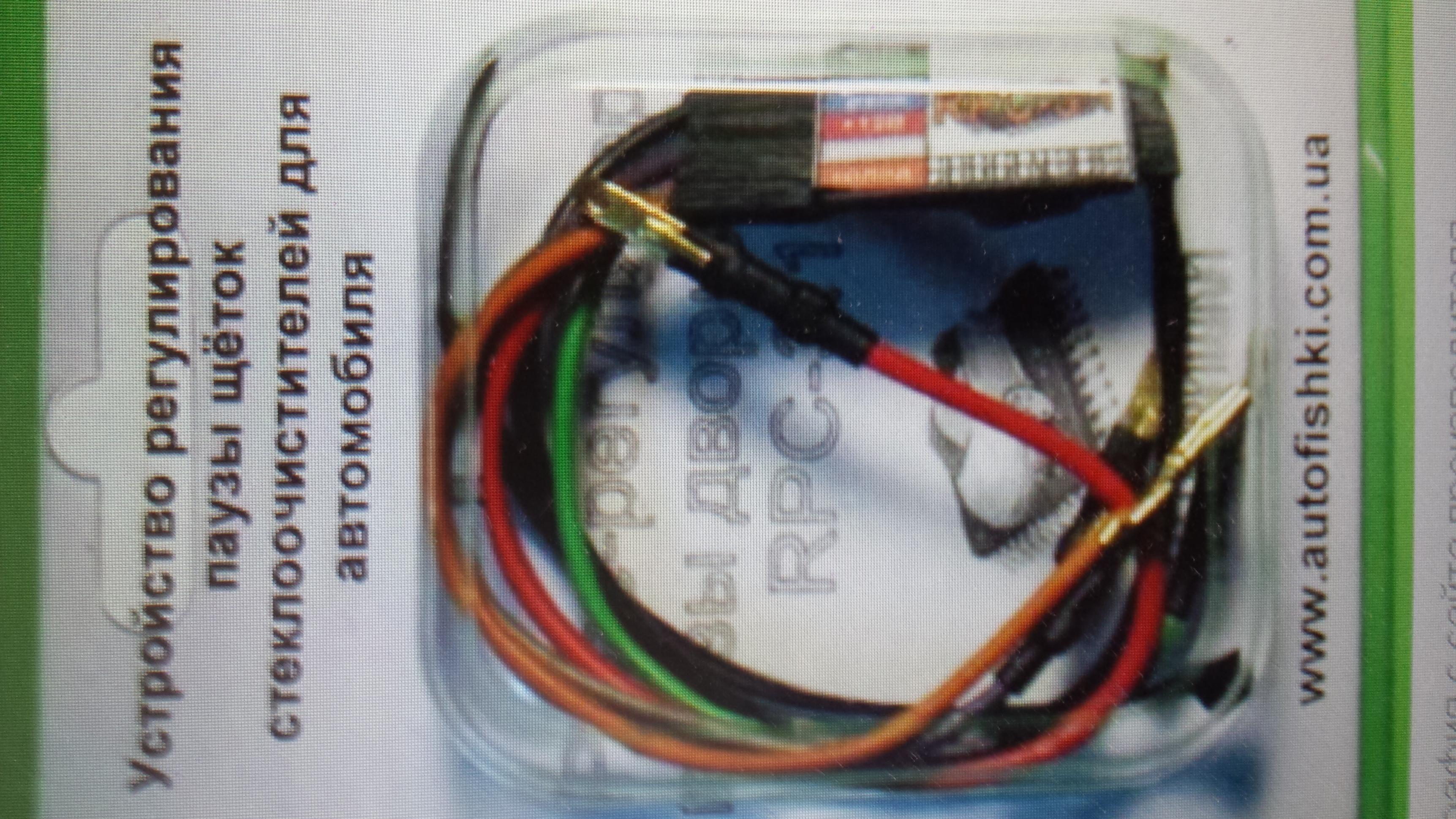

Всем привет! Парни у меня к вам вопрос.Нашел на одном из сайтов программируемый реле регулятор паузы передних дворников RPC 3.1.Переделок минимум.Просто подключаем в колодку и все. Кто из вас устанавливал??? Фото прилагаю. Извените не отредактировал.

Svarnoi, то же самое можно сделать в 4 раза дешевле, только руки немножко приложить. http://www.dusterclubs.ru/vb/showpos...&postcount=131

SOVA спасибо за ответ, я повнимательней просмотрю,правда в элекрике не силен. По этому и задал вопрос по установке реле.Я так понимаю речь идет о реле 54,3777 и все доработки идут с ним? а кроме него есть еще какой(если не будет этого).и что все прекрасно работает?
