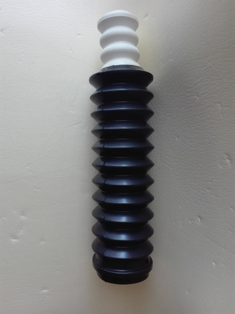

atom1982, с какими пыльниками на Феноксах ездите? Lynx меня не полностью устраивает, коротковата гофра и большая в диаметре, похоже что все же постукивает по амморту, поэтому для задних сделал гибрид из Lynx и восьмерочных задних (см.вложение). Гофра упрется в корпус, не будет стучать о корпус и будет работать как ей и положено - как гармошка, но это пока теория, скоро надеюсь поменяю, проверю. Думаю пока чем приподнять зад на родных просевших пружинах...

Сообщение от Dasteriba Посмотреть сообщение
У меня стоят пыльники от комплекта IronMan c подрезанной нижней частью, где упоры были резиновые внутри.

Dasteriba, привет. все таки собрался купить на перед фенокс пыльники Lynx подойдут без переделок, опору тоже надо?? Спсб.

vif, да подойти то, подойдут, но по хорошему нужно мотать изоленту на корпус аммо и гайку, чтобы пыльник не стучал о корпус амморта... И важно лишнего не перемотать, а то получится как с родными пыльниками - нормально работать не будут, застопорятся на корпусе и будут тереть шток отбойником, издавая непрятные звуки.
Если терпит, то подождите с полгода, Фенокс обещает модернизировать амморты.
Если своя опора нормальная, то ни к чему ее менять, тут полная совместимость со стоком.
...а то получится как с родными пыльниками - нормально работать не будут, застопорятся на корпусе и будут тереть шток отбойником, издавая непрятные звуки.
Вот тоже у меня появились "неприятные звуки" - при проезде больших "лежачих полицейских", и при проезде ухабов что-то ухает спереди, с резиновым отголоском При визуальном осмотре дефектов не нашёл. Думаю, что пыльники Каяба, издают этот звук при максимальном сжатии, так как они длиннее стока
Я на Драйве2

Сообщение от vif Посмотреть сообщение
А как убедиться что она нормальная, по сравнению с новыми просвет между опорой чашкой увеличился?
Dasteriba, а аммы с увеличенным ходом они не планируют.
В реале длина штока больше на 10мм?
Измерьте зазор, со временем он увеличивается. У меня на новых опорах стало 3-5 мм (зазор неравномерный), на старых был она 1 мм больше, можно было и не менять, равно как и подшипники, на новых люфт был ничуть не меньше.
О планах Фенокса мне ничего не известно.
По факту длина штока у Фенокса больше штатных на 1,5 см на передних и 2 см на задних, так что можно сказть они и так с увеличенным ходом
