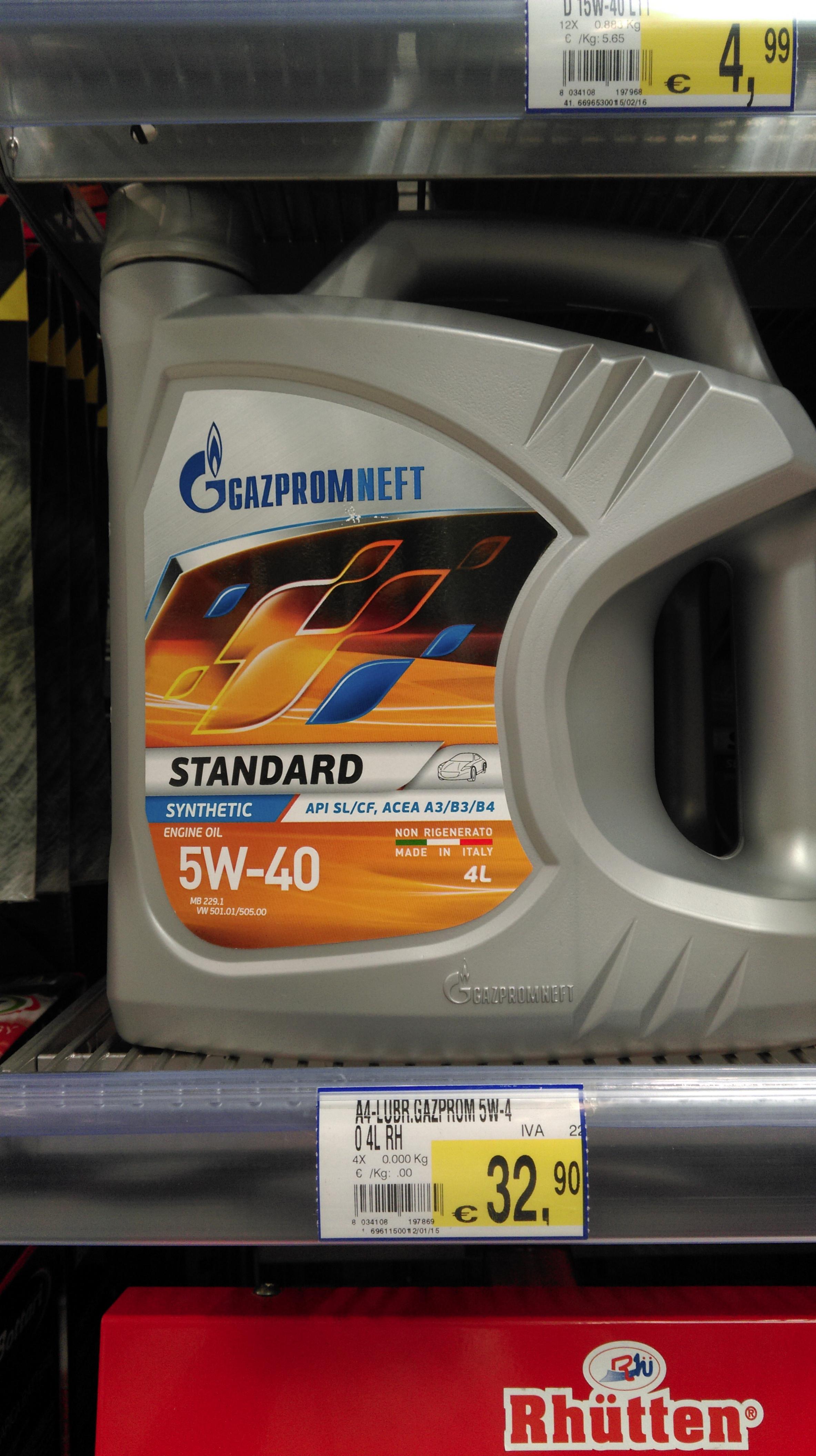

вчерась вернулся из Италии. В одном из супермаркетов (в автомобильном отделе) была интерактивная панель по выбору масла (по марке и модели автомобиля). Для Дастера выдало вот это )))))))
P.S. между прочим: Made in Italy )))))
