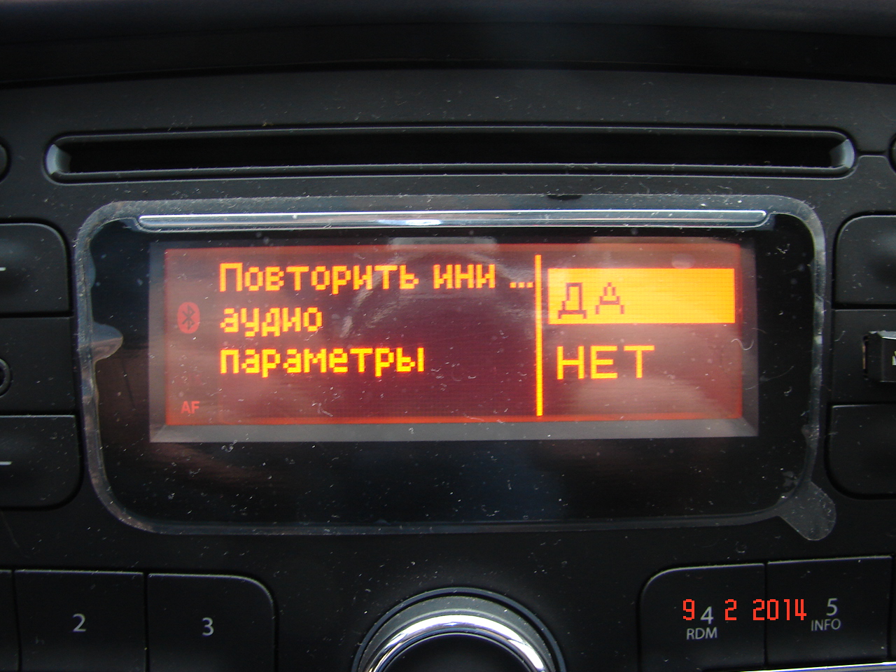

В 199 прошивки этот пункт меню поправили. В 185 тут буквы накладывались друг на друга.
в 99-й много плюсов,основным из которых отсутствие кракозябр. Но,прошивка имхо сырая и была выпущена для того чтобы унять недовольных.
Тут многие писали что им радио не нужно,дело вкуса это понятно.
Мне лично при наличии 32 гигов обновляемой флешки всё равно оно нужно,и мирится с постоянным пропаданием любимых(может и и не самых сильных станций) я,не хочу.
