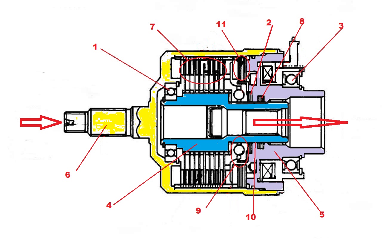

Тогда мне просто странно слышать твои понятия и убеждения .... .
Попробую обьяснить(как я понимаю), тем более нашел хорошую картинку и чуть ее дорисовал.
Момент с кардана передается на корпус муфты(6) с набором фрикционных пластин(7) и вкрученную в него часть (5) с электромагнитной муфтой, внутри находится шлицевой вал (4) на котором расположены набор фрикционных дисков , разжимной шариковый механизм(9) с набором фрикционых дисков для блокировки его на валу. На корпусе (5) так же расположены : упорный подшипник , сальник(8) и электромагнитная муфта с подшипником(3). Вал (4) может вращатся в корпусе (6) за счет подшипника качения(1) и подшипника скольжения (10). При подачи напряжения на электромагнитную муфту пакет дисков зажимается и блокирует свободное вращение обоймы разжимного механизма , что приводит к разжиманию обойм механизма между собой и сжимает пакет фрикционных дисков (7) . при этом усилие распределяется между корпусом (6) и упорным подшипником (2), Подшипник (1) ни радиальных, не осевых нагрузок при этом не несет.
Ну и про *слабый* подшипник....там не нужен сболее сильный подшипник так как он не несет никакой нагрузки, он нужен больше для центровки вала в корпусе, его можно вообще заменить втулкой так же как с другой стороны вала. Причина его износа скорее всего в продуктах износа попадающего в него с маслом, если изначально туда ставить подшипник закрытого типа, он будет ходить весь срок муфты.
В руководстве пользователя написано , что нельзя буксировать машину.
Причина этого как и причина что нельзя буксовать на 2вд, это то ,что при этом будет большая разница во вращении между фрикционными дисками (7) и если они собраны с небольшим преднатягом(что скорее всего), то будет большой нагрев, повышение давления и вытекание масла через сальник, что приведет к выходу из строя всей муфты.
Вот вам тема для обсуждения. Это чисто мое видение работы нашей муфты, всем бобра.

Но только, на практике вылетает обычно подшипник а не диски
А я вроде про диски и не писал.....подшипник и вылетает , продукты износа под шарики и кирдык. Просто конец подшипника, это не конец всей муфты, а причинно следственная связь. Шлицевой вал имеет ТРИ опоры, он надет на шлицы хвостовика, он имеет опору в подшипнике скольжения(10) и опора на шариковый подшипник .....
Извините, не хочу обидеть, но этот вопрос примерно 4 курса профильного ВУЗа. Но не как не "кружок пенсионеров" со своим специфическим мышлением, сам пенсионер, знаю.
РS А буксовать не только на 2ВД не рекомендуется, а и ВООБЩЕ! Чем больше буксуешь, тем больше "садишься и закапываешься", из личного опыта это. Кто не верит, проверьте на практике.

n_dum, да пусть Виктор ездит как хочет - его убеждения его проблемы.....
Много раз доказано, что при езде на 2вд муфта кончается быстрей, чем в другом режиме и именно промежуточный подшипник.
Ну если в этом режиме буксовать, то полностью согласен....непонятно только зачем???
по этой же причине заводом запрещена буксировка . Если конструктивно предусмотрена позиция 2вд, то наверное на ней были проведены испытания, иначе смысл ее установки полностью теряется..
У меня за пару лет выработался свой алгоритм езды....
Асфальт-2вд, Грунт , гравий-если пенсионерить то 2вд, надо по быстрому -авто. Зима -авто или 4вд. Грязи-заранее 4вд. Я вообще не сторонник как и n_dum проверки своей машины на предел ее проходимости, жизнь научила...*не суйся в воду, не зная броду*. Лучше прогуляться 500м и посмотреть как проехать , чем потом за 10км идти за трактором.
Насчет подшипника , нигде не нашел конкретного утверждения причины выхода из-за нагрузки на него...(голословный типа, я так считаю, не считается  ). В свое время такая же проблема была на КПП типа МА на Пежо, кончался подшипник(такой же дохлый) первичного вала, который нес нагрузку только при движении задним ходом, поставили закрытый и все прошло.

Вроде бы ViBer пишет более убедительно и ограниченное проскальзывание фрикционных дисков в муфте позволяется, например в поворотах.
Но вы задели вопрос о запрете буксировки т.к. возможен выход из строя муфты из за возможного трения между фрикционными дисками и пластинами и повышении температуры. При прямолинейном движении проблем нет. Это происходит, только при разной скорости осей. То есть при буксовании и поворотах. Ясно, что буксовать нельзя. А вот буксировка с поворотами. Разве при штатной езде не тоже самое? Тогда почему запрет на буксировку, даже для ручной коробки?
